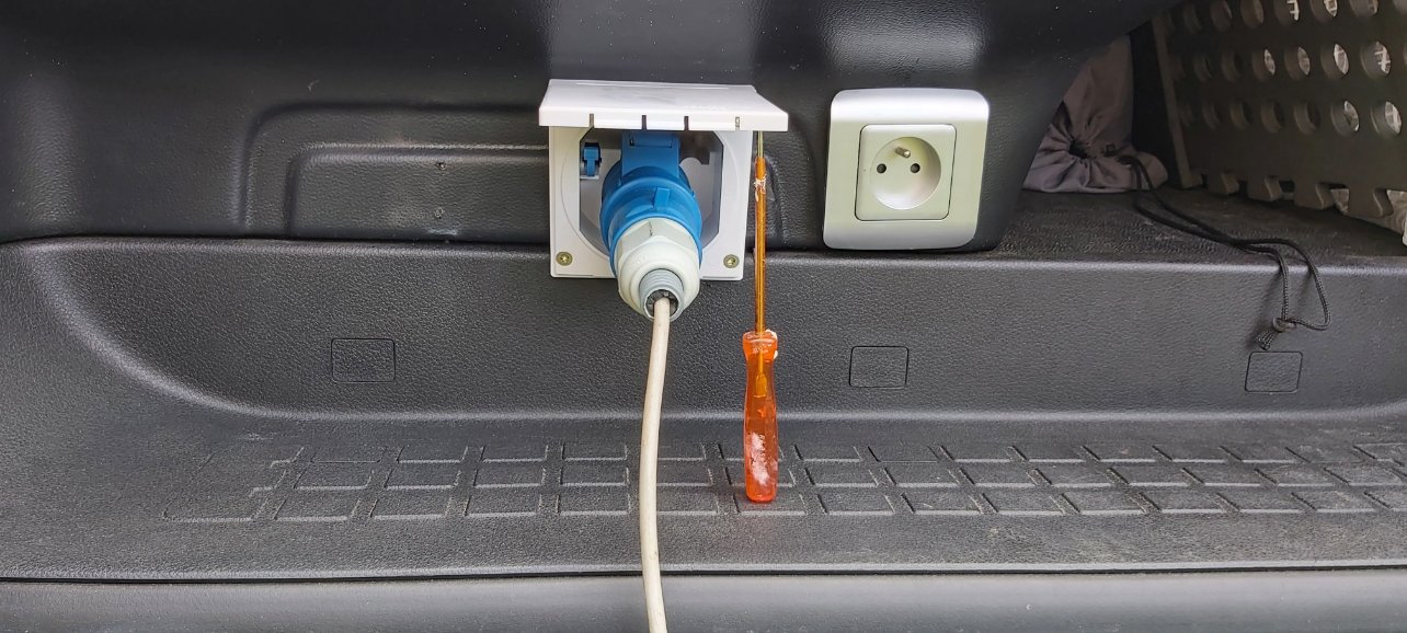

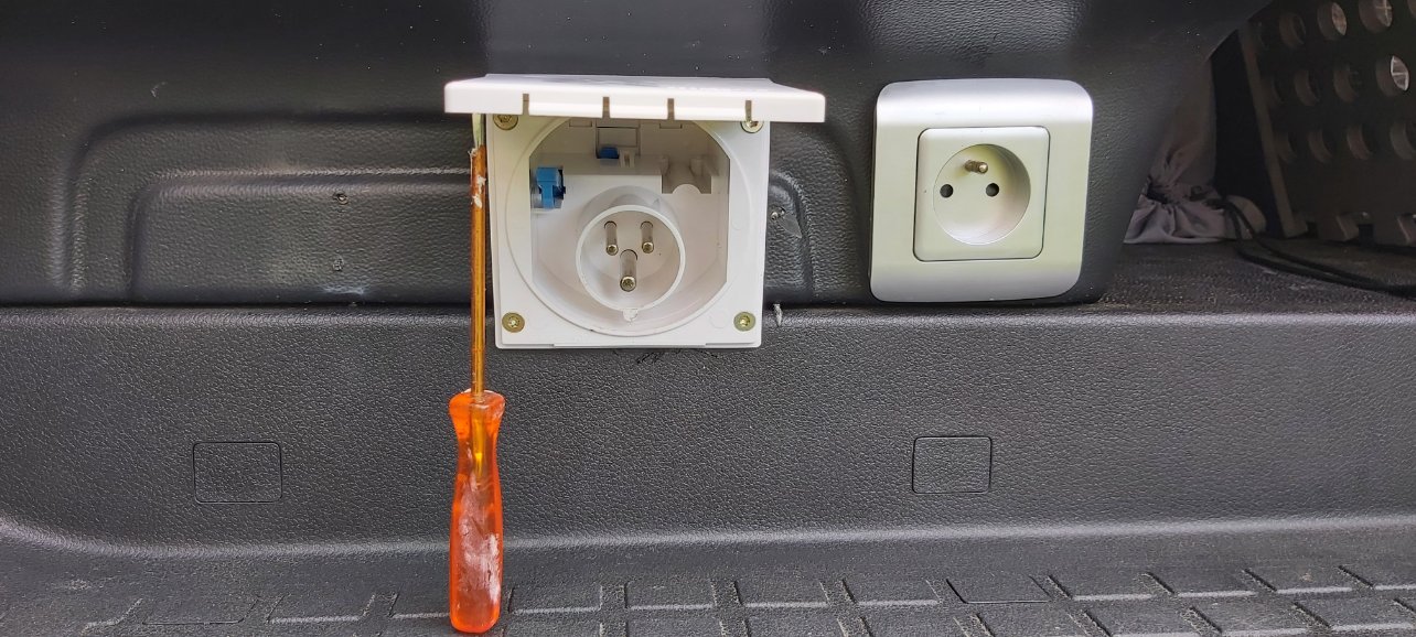

J'ai reçu la pièce pour mettre en conformité mon installation du 220 v dans la tractrice.
J'ai installé en supplément un boitier de dérivation et du coup j'ai le 220 v en cabine mais aussi en soute :super: :super: :mrgreen:
photos jointes
la nouvelle arrivée :mrgreen:
couvercle soulevé :mrgreen:
l'aspirateur fonctionne :mrgreen:
et l'éclairage LED aussi :mrgreen: + un isolant au plafond
le branchement conforme
JP le comtois :merci: :merci: je ne savais pas me servir du loquet :ghee:

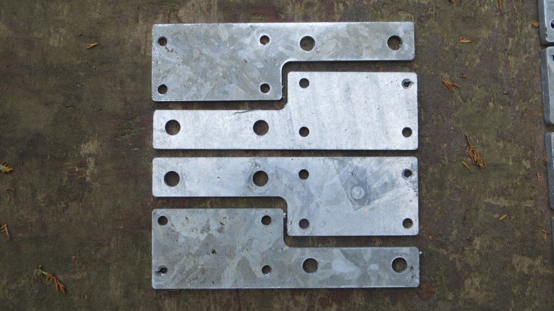

Je ne vais pas créer un nouveau post juste pour une demande... vu que je suis là sur un post "porte vélo "... :gene2: bref, si quelqu'un connait quelqu'un qui connaît quelqu'un :taré1: qui serait vendeur d'une boule avec adaptateur pour timon rond de Triton pour pouvoir monter un porte vélo sur l'avant de ma caravane, je suis preneur.. :super: ;-)
Re: Les porte-vélos
Si tu as parcouru correctement ce sujet, tu as pu voir plusieurs des exemples de réalisations qui correspondent à ta demande.
Les réalisateurs exécuteurs de cet équipement timon rond sont plusieurs ici
Ceux sont des personnes qui maîtrisent la ferraille .
Je ne cite pas de nom, c est à eux de se manifester.
L'éloignement géographique peut être un handicape.
Un ferronnier proche de ton domicile avec un croquis trouvé ici
doit être en mesure de te fabriquer la pièce.
Tu as un exemple avec référence en page 1 et page 7, plus une réalisation perso en page 8, bonne recherche, je n ai pas parcouru les pages 9 à15 :nono:
Jfl :happy1:
Le mien pour timon carré c'est un voisin qui me l'a fabriqué et modifié suite à un changement de porte vélo.

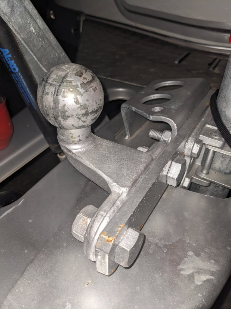

Bonjour à Tous...
Porte-vélos sur Puckl à timon rond... J'ai pu arriver au bout grâce aux conseils du forum... Encore merci!
Voir en effet en page 14 mon post : Re: Les porte-vélos Message par Goblune » mer. 19 mai 2021 22:07...
C'est moins bien travaillé que ceux proposés par ailleurs ici par des bêtes de bricolage, mécanique... mais il fait l'affaire...
Note:
-J'ai dû sacrifier le coffre avant et ramener la bouteille de gaz Camping-Gaz à l'intérieur...
- L'utilisation du boulon transversal de fixation de l’amortisseur est très utile pour éviter rotation... malgré les colliers de tiges filetés en U de 12mm.
Je suis dispo ici ou en MP si besoin.
Bien à vous tous.

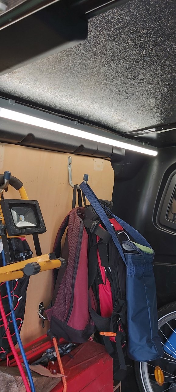

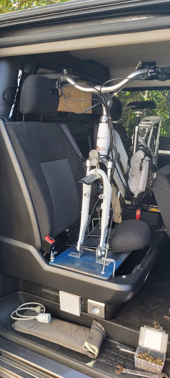

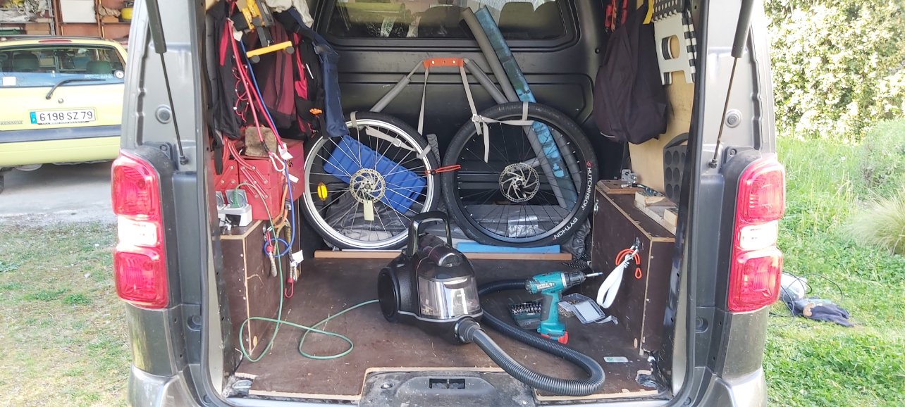

En 12 ans d : eriba : je dois en être à ma dixième formule pour transporter les vélos
La dernière en date, 2 vélos électriques dans la soute du Peugeot Expert 5 places, cabine approfondie, bon c'est pas mal, mais je souffre pour la mise en place.
J'ai décidé de changer
Pour 1 vélo en soute le mien, 1 vélo sur la banquette arrière, voir photo
Essai fin Août, Mimizan pour 1 mois et demi jusqu'au 15 Octobre suivant météo.
Jfl : :happy1:

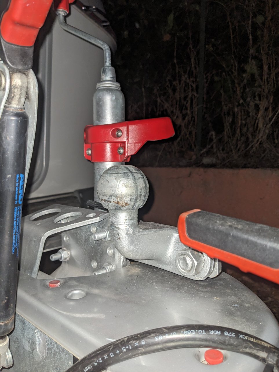

Salut à tous ! On a refilé la Pan de 1987 à mes parents et investi dans une superbe 410 de 2014.
On a deux VTT électriques et il y a un porte vélos Thule vissé derrière la cagouille. Départ avant-hier : des lacets terribles au bout de 20 minutes ! On a eu très peur, j'aurais dû vous lire avant.
On a également une boule d'attelage vissée au milieu du timon. On y a pour l'instant accroché un porte vélos Thule en tenailles pour 2 vélos, max 30 kilos, et on n'y a mis qu'un des deux VTTs sans la batterie (donc 18 kilos environ) et miracle, plus de lacets depuis... Ouf !
Ma question : conseillez-vous de virer tout ça et d'installer le bon vrai porte vélos avant Thule spécial Eriba qui se rabat pour ouvrir le coffre à gaz, ou d'investir dans un bon porte vélos d'attelage suspendu adapté aux VAE, pour le mettre sur la fameuse boule ? On hésite. J'espère qu'elle sera assez solide, la boule... En tout cas, ça coûte plus de 500 euros d'un côté et 150 de l'autre. Mais la sécurité avant tout, donc merci de me dire votre avis. :-) Piero, en route pour la Bavière
Re: Les porte-vélos

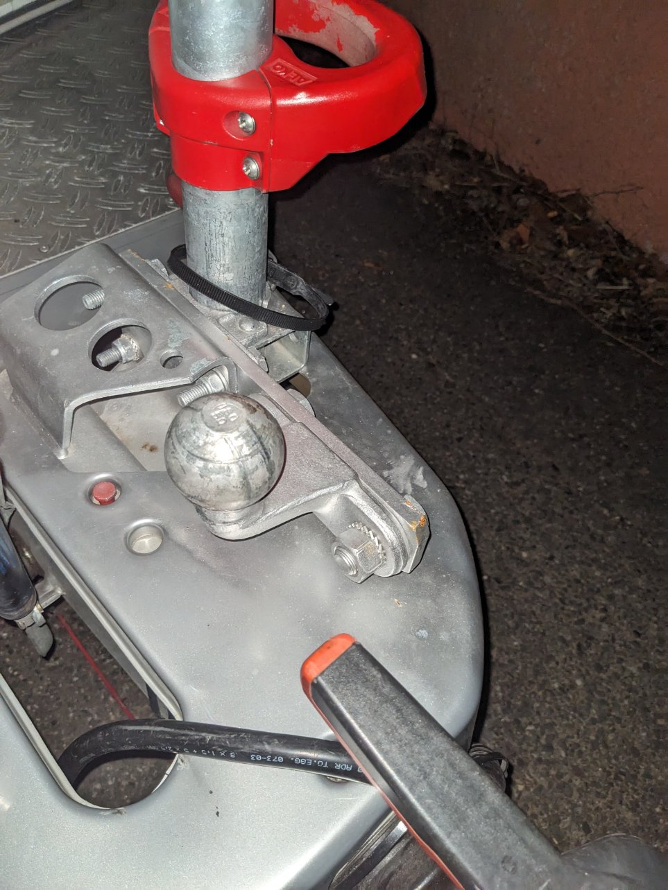

Voici la boule qui est installée sur le timon :
Qu'en pensez-vous ? C'est classique ou c'est bizarre ? Sur Google je vois plutôt des boules sur une barre fixée en travers sur le timon, pas ça.
Le bloc du porte-vélos sur boule et des deux VAE pèse plus de 50 kilos. Ça peut le faire ?
A vous lire, merci ! :-)

Oui c'est le montage classique pour les : eriba : récentes avec cache timon, c'est cette pièce :

Poids autorisé sur ma boule voiture 70 kg . Tu dois dépasser largement ….

Pierocha a écrit : mar. 16 juil. 2024 12:28 Ok merci ! Pas de poids sur timon indiqué sur ma plaque malheureusement... On devrait être à minimum 75 kilos je pense, si je suis les indications de Landeriba. :-) Côté voiture, ça dit 75 kilos aussi.
La plaque proche de la porte comporte "normalement" trois poids :
le Poids Total Accepté en Charge.
La force de l'essieu égale ou supérieurs au PTAC
Le poids statique en appui sur la boule. Entre 75 et 100 Kg.
Je ne retrouve pas la photo de ta plaque ..

Y a rien d'écrit sur ma plaque !!! Snif ! Je te l'avais envoyée en MP, JP.
En général, pour une 410 de 2013-2014, je devrais pouvoir mettre combien sur cette boule ? Voici mon porte-vélos :
https://www.norauto.fr/p/porte-velos-su ... 08867.html
La voiture dit 75 kilos max de son côté, normalement ça devrait être 75 kilos minimum pour l'attelage, non ? Donc avec 55 kilos pour mon ensemble VAE, ça passe large... Faut compter autre chose ?
En fait je me pose une question :
Est-ce que la boule elle-même est solide, avec sa fixation ? Quand je mets tout dessus pour voir ça bouge un peu.
Et si tout ça ça finissait sur le toit de la voiture sinon ??? ;-)

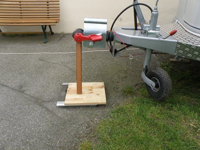

Quand tu as les deux vélos sur l'attelage, tu pèses la flèche et tu ne devrais pas dépasser 75 kg.
P4260009 (Copier).JPG (165.3 Kio) Vu 5372 fois
Messages : 20725
Re: Les porte-vélos
Pèse déjà le bout du timon comme c'est actuellement, avec un pèse personne.
Le résultat auquel tu ajouteras tes 55 kg te donneront une idée du dépassement des 75 Kg de l'attelage voiture.
Maintenant si celui si bouge déjà il y a un souci de fixation, voir si toute la boulonnerie est bien serrée... ou une amorce de cassure :(
Ne serait-ce pas un attelage pour bagagère, nous avons ici eu le cas, Boulhaya il me semble, l'installateur lui avait monté un attelage léger, mais pas pour une caravane du poids d'une Troll. :mrgreen:
