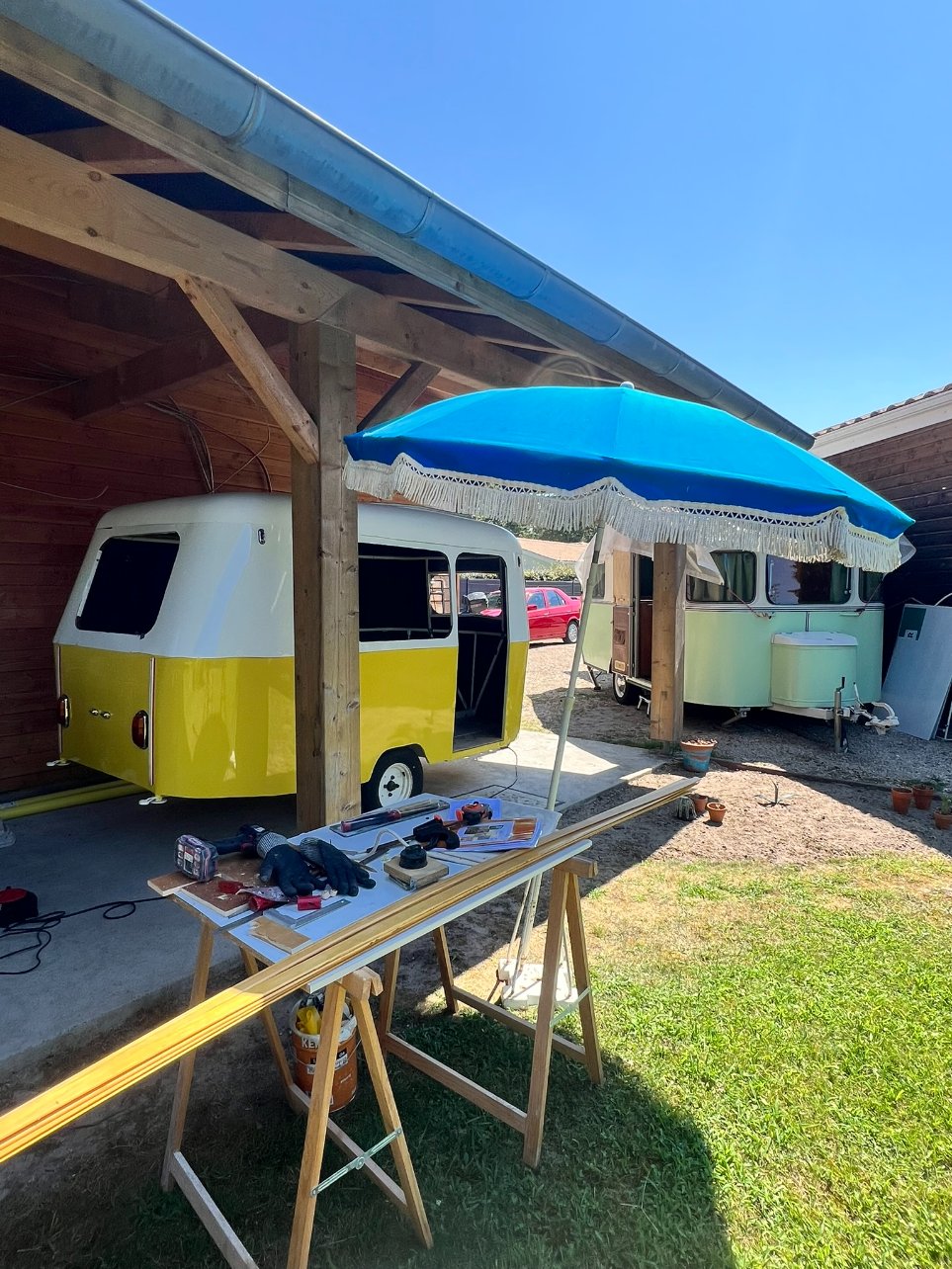

Pas facile tous les jours, hier encore quelques heures de ponçage du toit, jusqu'au 800, faut que je trouve du plus fin encore voir si ça brille avec.
Il est enfin lisse, au toucher en tous cas, mais je n'ai pas une super lumière dans le garage, je vais le sortir et me rendre compte qu'il est surement imparfait... ça ira avec le reste.
Tout ça, je le fais en musique, en blaguant avec Sunny (qui ne me répond toujours pas, heureusement peut-être :mdr1: ) et en appréciant la multitude "d'ateliers" qui s'offrent à moi (c'est mieux que de dire: tout ce qu'il me reste encore à faire avant d'espérer lever le pied)...
L'acétone m'appelle, aujourd'hui, atelier nettoyage intérieur des tôles et pose d'Armaflex!
Bonne journée à tous et encore merci pour tout

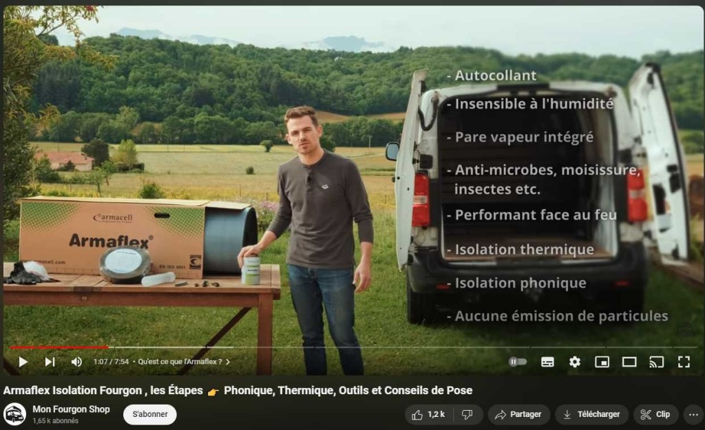

Si vous voulez des infos Armaflex, j'ai acheté les miens chez "Mon fourgon shop", ils sont super en matière de conseils et de rapidité d'envoi.
Pour le plafond j'ai choisi du 10 mm et pour les murs du 19 mm, pour les tubes j'ai acheté du tape.
Les propriétés du produit semblent des plus intéressantes, je vous laisse juger ci-dessous et je vous mets une petite vidéo de la pose en dessous.
Un fourgon s'isole en une journée à 1 ou 2, voyons combien de temps il faut à une blonde pour faire une Puck...
Il ne restera en suite plus qu'à tester, et voir si mon amie qui me l'a conseillé avait raison :ghee:

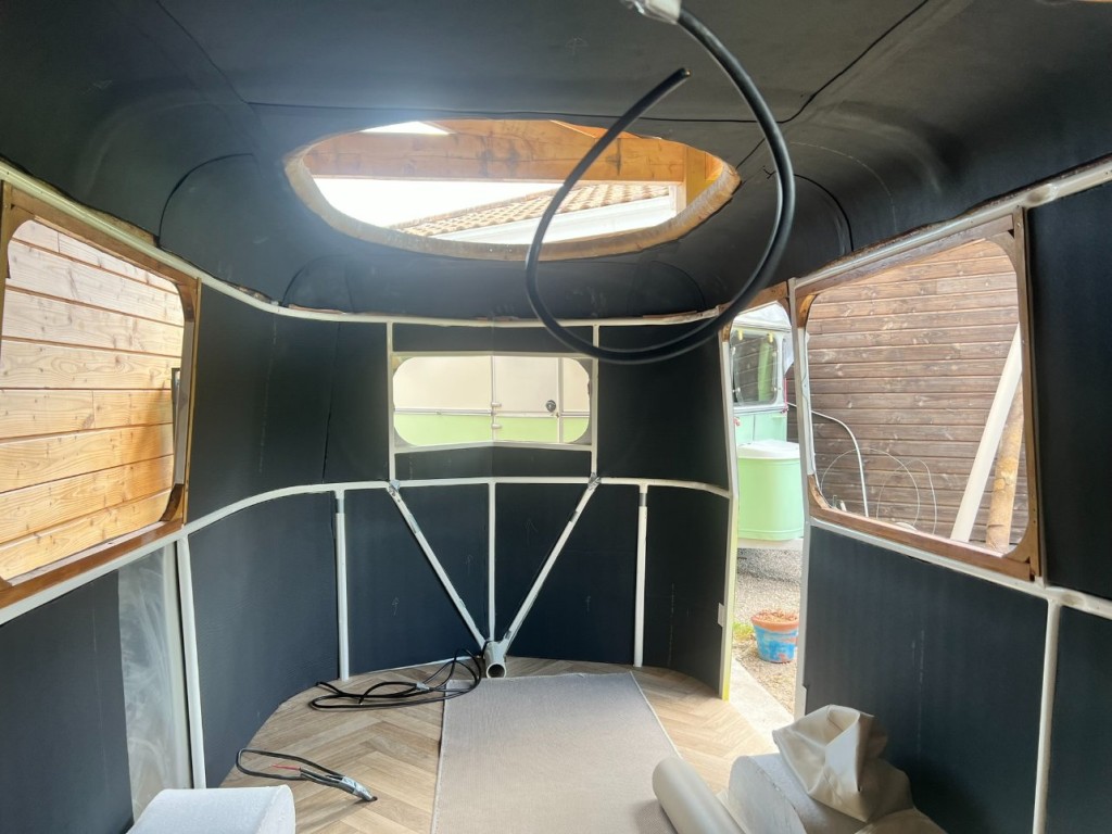

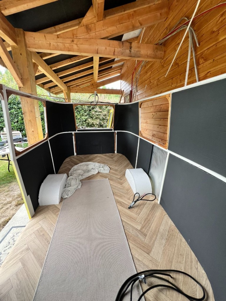

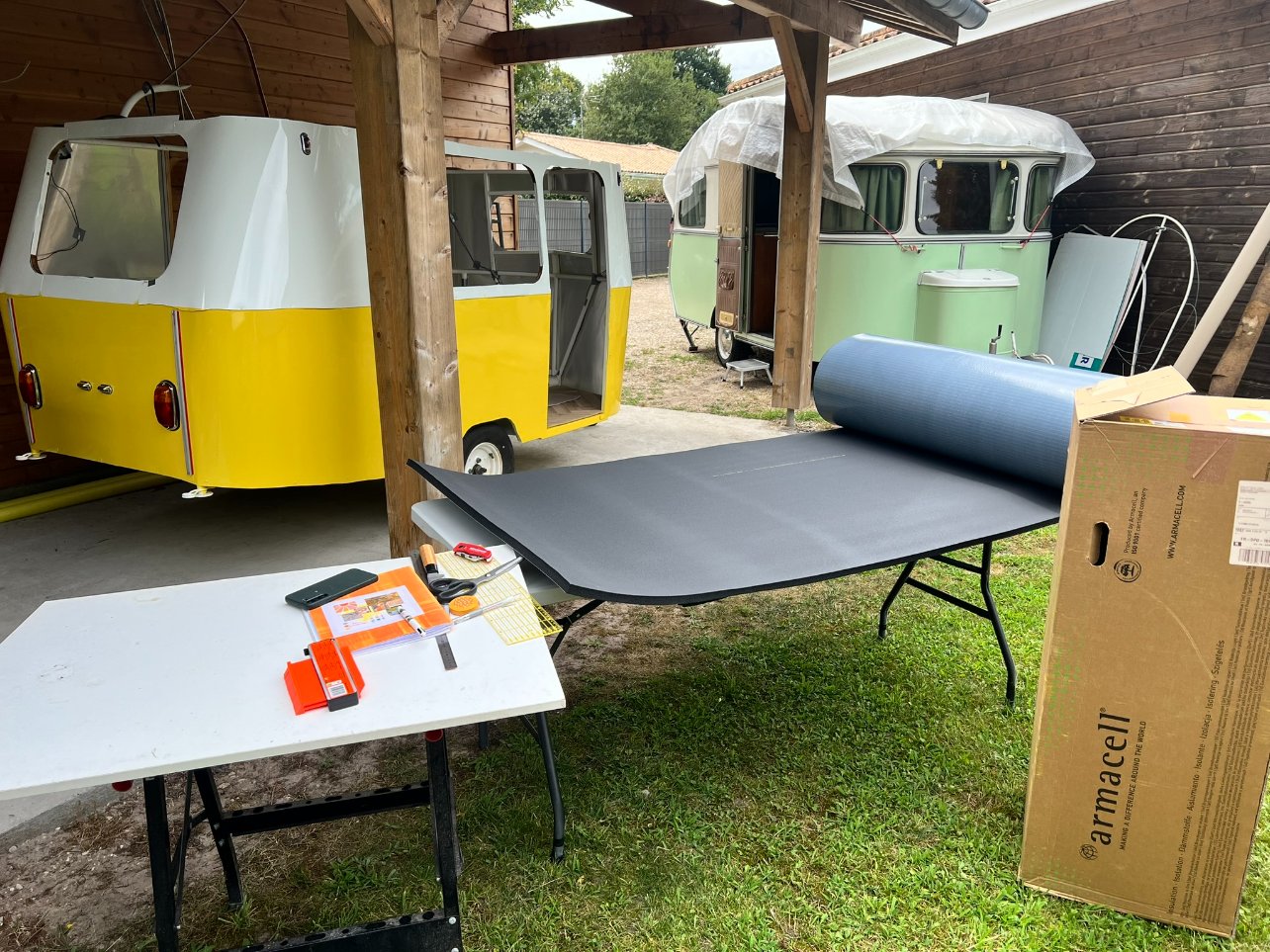

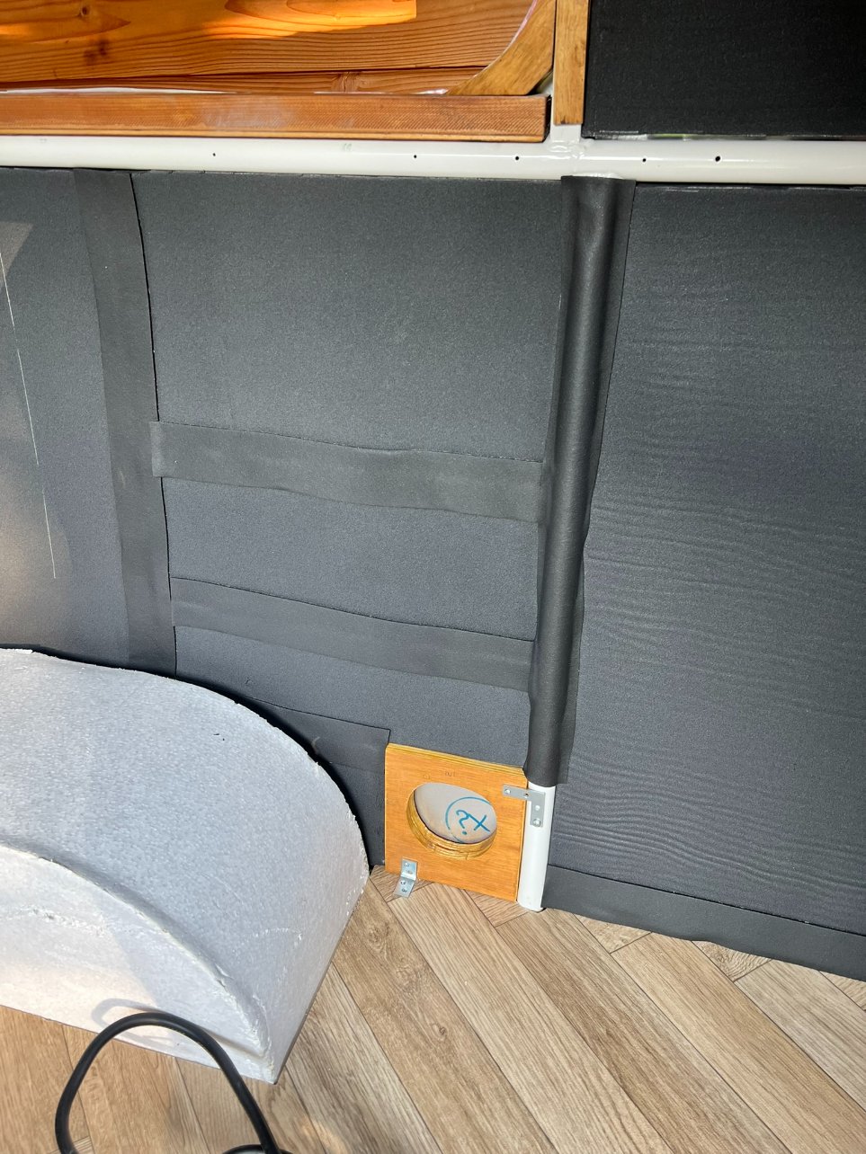

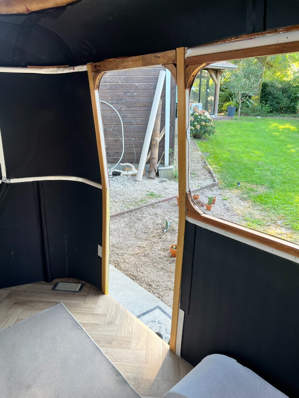

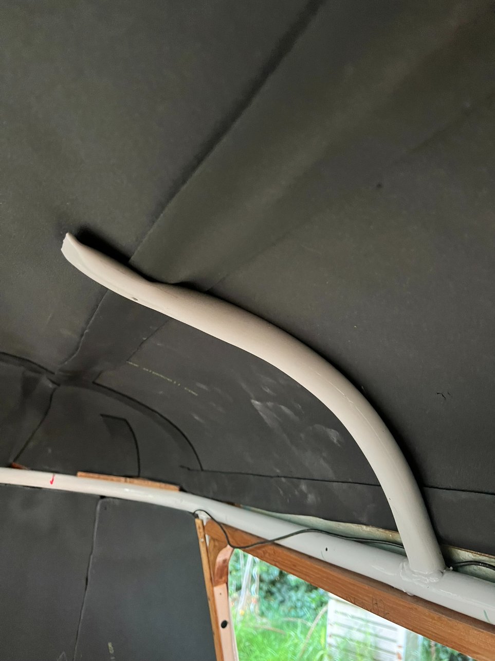

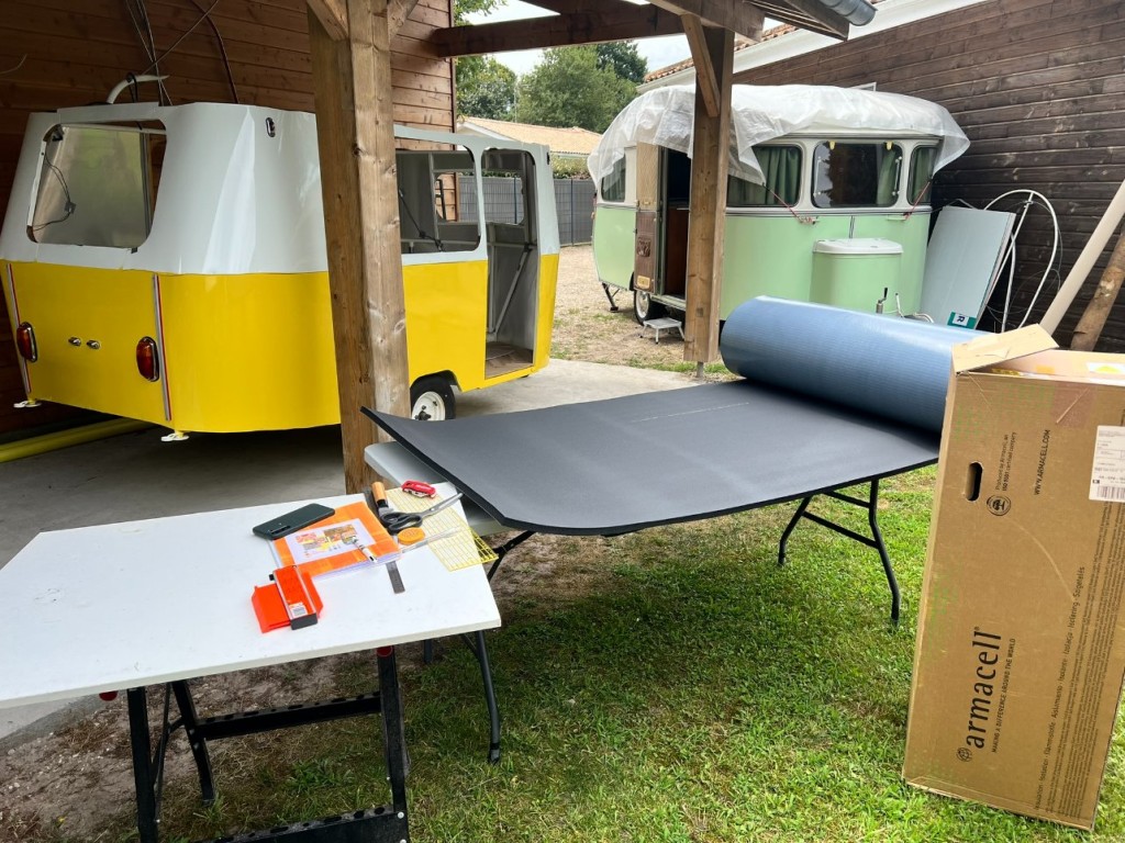

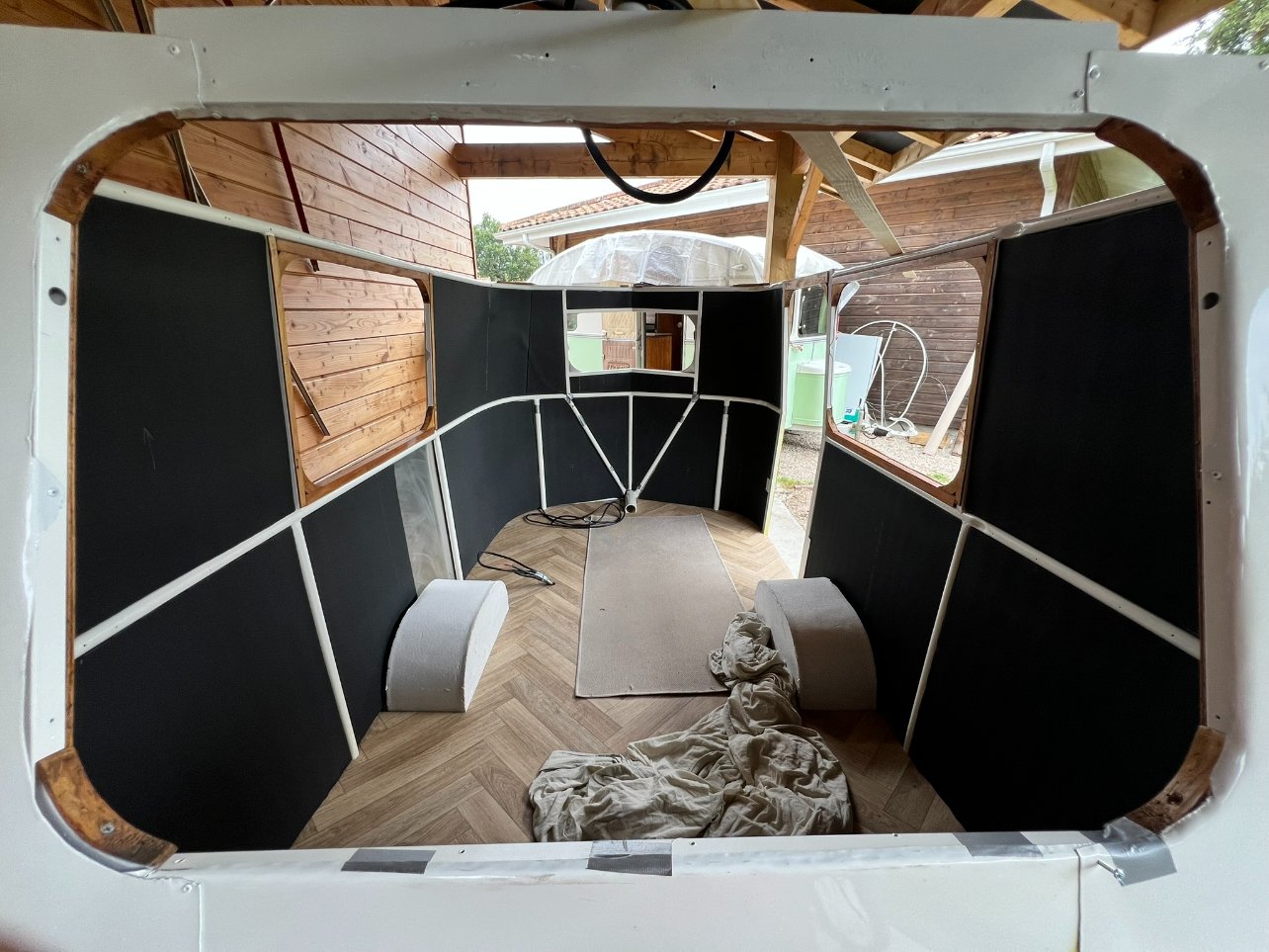

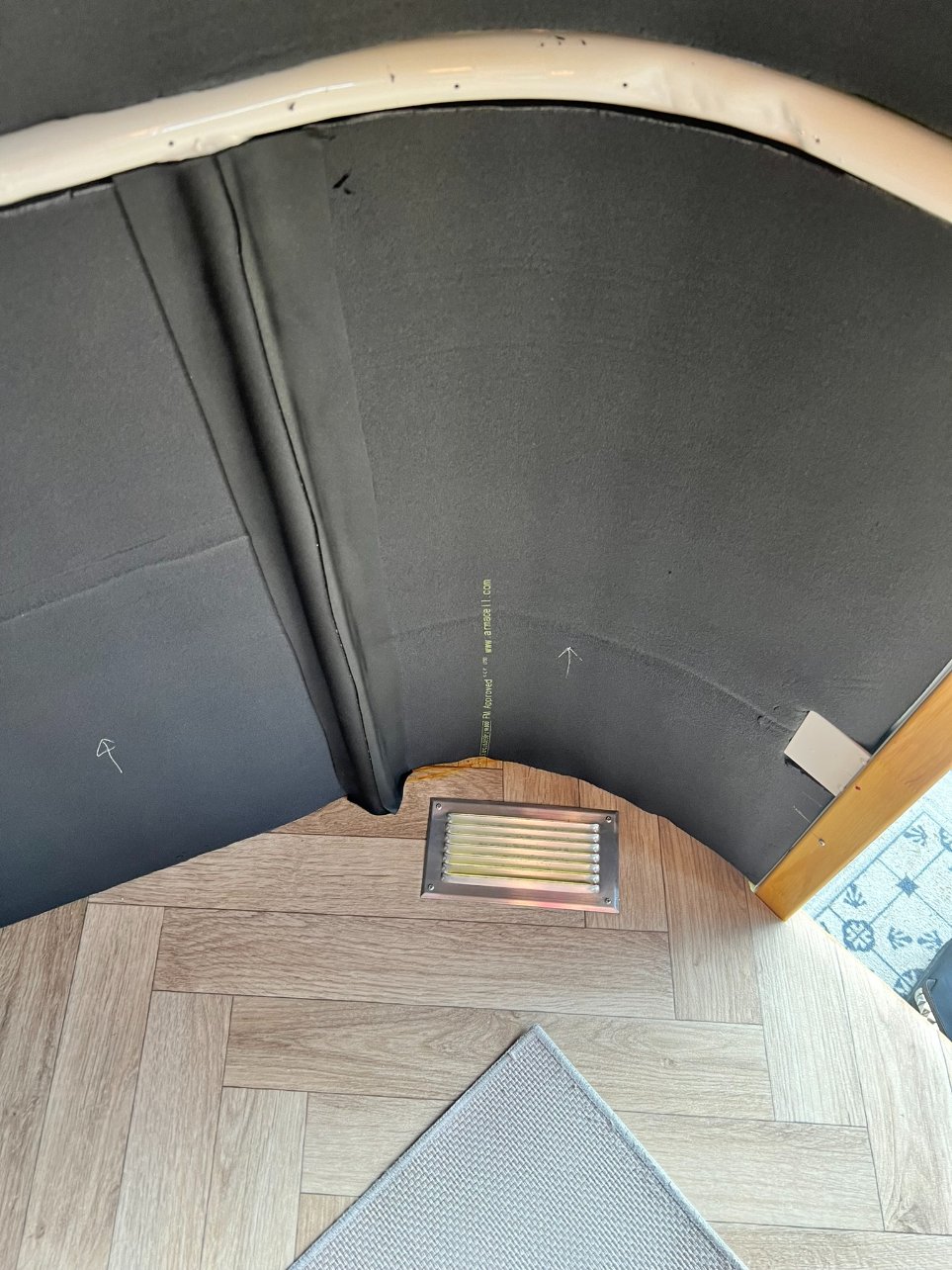

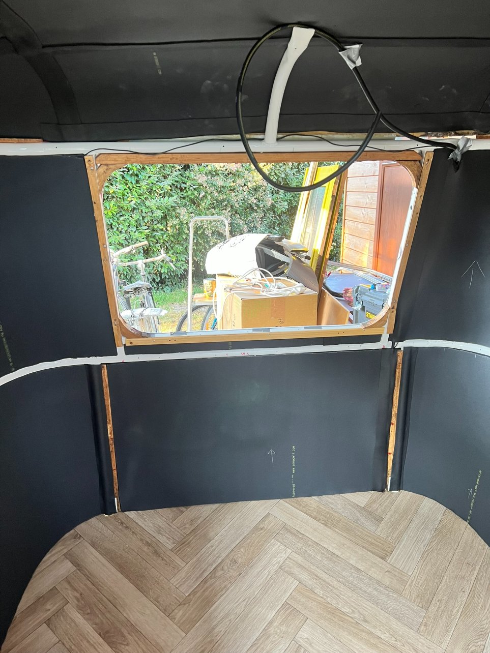

: eriba : Bonjour à tous,

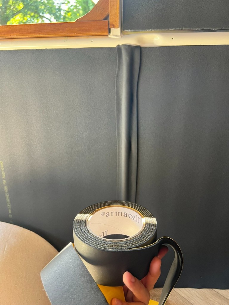

Bilan de la pose de l'Armaflex, en combien de temps une blonde isole une Puck?
Et bien il m'a fallu 5h
Et vous allez me dire en voyant la photo: il manque un bout! Normal il est coupé mais pas collé car hier c'était atelier isolation et pour finir il faut que je passe à l'atelier bois (aujourd'hui si je peux) pour faire le support de la prise extérieure. En plus il était 19h et mon mari m'appelait pour la bière.. :alcool1:

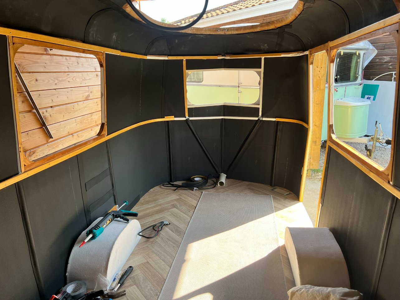

Si cela vous intéresse (Sylvae me demandait), voici mon retour d'expérience:
Armaflex: je recommande!
Le produit est certes cher mais la pose est assez pratique, il faut juste prendre le coup.
C'est rapide, léger, souple et se coupe facilement.
La colle incluse (il est autocollant) colle TRES bien, voire trop, ce n'est pas du tout repositionnable, collé, c'est collé, faut pas se louper!
Quand on le colle faut bien se mettre de suite en place et ne pas tirer ni pousser car sinon on le décale vite et on se retrouve avec des écarts.
Comme indiqué ci-dessus je l'ai acheté chez Mon fourgon Shop, ils proposent en accessoire un stylo argent, je recommande, ne pas appuyer et le fermer de suite après, sinon il faut des stylos gel blanc en papeterie. Pour éviter les bêtises, j'ai noté le sens sur chaque morceau.
Ils proposent un set de découpe avec des couteaux: pas besoin. J'avais acheté chez Action un couteau de cuisine et une paire de grand ciseaux de couture (et un cutter) je n'ai utilisé que les ciseaux, à 2€, on les nettoie à l'acétone et c'est reparti (je les ai aussi utilisés pour le lino aussi la veille).
A ce stade il me reste encore le "tape" à mettre (scotch en isolant) pour les parties de jonctions et les tubes métalliques.
A ce propos, ne pas hésiter à faire du "patchwork" pour utiliser les chutes, ça marche très bien. D'ailleurs pour les parties hautes entourant la baie arrière on est obligé de le faire en 2 morceaux avec l'arrondi.
Sinon j'ai remarqué que ma puck était un peu bizarre quand même (on va bien ensemble :aille: ) car rien ne fait la même taille 8| même les parties qui ressemblent à des rectangles sont de biais...
Quantité: j'avais compté 9m², l'Armaflex 19mm est vendu en rouleau de 6m², j'en ai donc pris 2 (le solde se revend très très bien) mais j'en aurai surtout l'utilité pour refaire la Constructam. Au final j'ai utilisé le rouleau de 6m² + 2m² de l'autre car j'ai utilisé beaucoup de chutes.
J'ai acheté 30m de tape, je vous dirai combien j'en ai utilisé après.

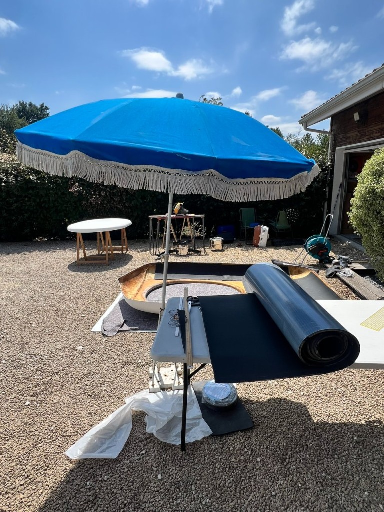

Bien évidemment, impossible de savoir son pouvoir isolant à ce stade mais j'ai fait une vidéo de son pouvoir insonorisant en tapant sur les tôles, c'est pas mal! Je fais un petit montage et je vous la mets après.
Quelques photos et une vidéo pour le fun:
Atelier du jour, avec mes deux belles, trop de la chance!
C'est parti!
Après 5h de découpe et collage (ne pas se fier aux photos grand angle qui allongent, Sunny est toujours aussi minus)
Des notes, des notes, mon cahier aussi utile qu'utilisé!
https://youtu.be/MNjB0vb7emA[/youtube]
Messages : 1501
Re: Restauration Sunny - Puck 1974
Bah, super ça rend bien ! Souhaitons que cela soit plus efficace que le polystyrène d'origine,
plus qu'à isoler le toit !

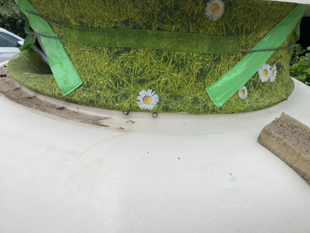

En parlant du toit, j'ai grand besoin de vos lumières à tous.
J'ai donc mis mon gelcoat, bien poncé le tout, il est lisse.
Plus de trous (et y'en avait beaucoup), plus de griffure, plus de coulure, je pense qu'il est redevenu bien solide et surtout étanche.
Mais voila, il est encore mat (je pourrai le poncer au 1200-1500) mais le problème est surtout qu'en ponçant il y a des tâches qui apparaissent, des zones sont un peu plus grises. Quand j'ai poncé le toit au tout début pour enlever la couche de peinture j'ai vu dessous du mastic gris, possible qu'il remonte?
En tout état de cause, pas envie d'un toit marbré avec autant d'heures à bosser dessus...
J'aimerai donc le peindre.
J'ai regardé sur ce forum les peintures que tout le monde a utilisé mais je suis un peu perdue.
Faut-il que je mette un apprêt ? Quel type de peinture (époxy, polyuréthane, acrylique...) ? J'aimerai autant le peindre avant sa pose définitive..
Merci pour vos lumières.

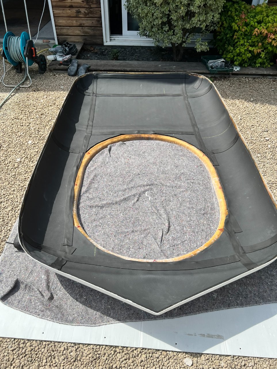

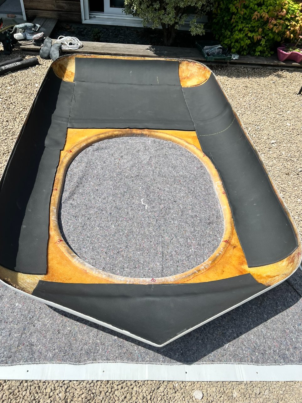

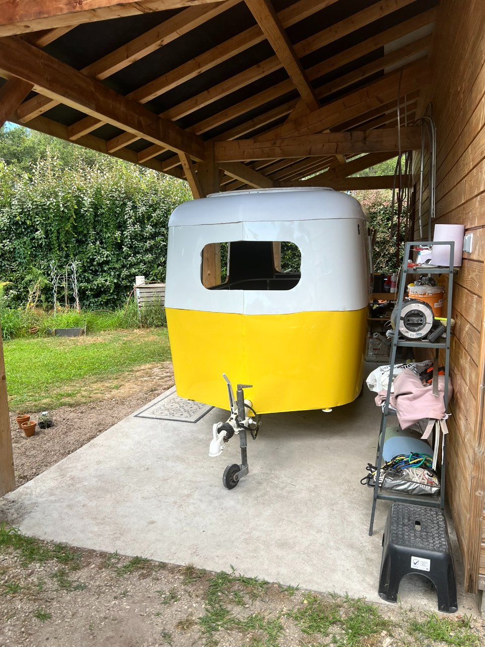

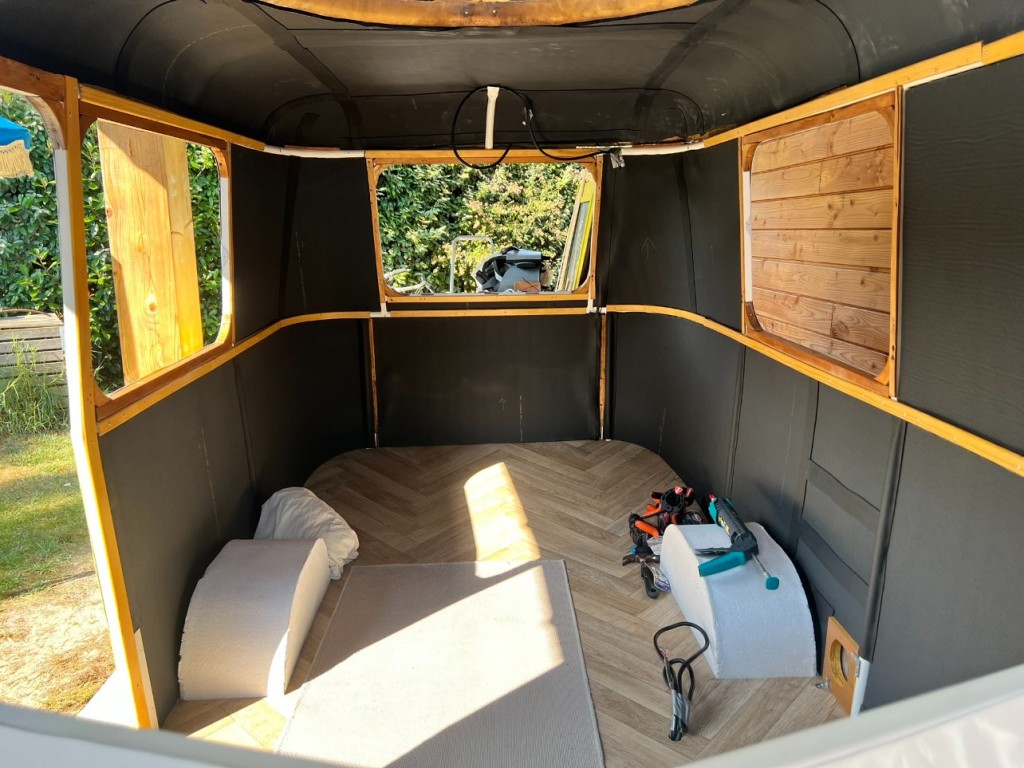

: eriba : Bonsoir à tous,
Voici l'avancée sur Sunny du jour, et Sunny c'était bien la météo du jour, beaucoup de soleil à la fin...
Armaflex du toit en 10 mm posé.
Vu les arrondis et les courbes, bien obligé de faire du patchwork mais tout se récupère avec le "tape" (scotch d'isolant).
Et bonne nouvelle, j'en ai largement assez pour faire la réhausse aussi.
En tout mon amie m'avait vendu 5.5 m² c'était nickel, même avec les découpes.
J'ai fait un test température en mettant ma main sous une partie isolée et une autre non isolée, la différence est très notable!
Puis monsieur a voulu poser le toit sur Sunny pour pouvoir récupérer le garage, vite fait, ça ne tombe pas très bien partout, je pense que j'ai mis de l'isolant un peu trop loin, ce sera plus facile à recouper de l'intérieur de la bête.
Sur la dernière photo, Sunny et son toit, on a l'impression que ce n'est pas le même blanc, pourtant j'ai fait peindre au carrossier le RAL du gelcoat, bon c'est peut-être à cause de son côté mat.
Je suis toujours preneuse d'info peinture pour le toit :amen:

LANDERIBA a écrit : jeu. 8 août 2024 19:41 :hello:
Pourquoi du 19 mm en parois et seulement du 10 mm sous le toit, c'est bien par là que les déperditions ou chaleur arrivent le plus !!! Non ???
Y'a surement une explication.... :mrgreen:
JP :loving:
Bonjour Jean-Pierre,
Alors oui il y a une explication: je ne pense pas qu'il soit possible de mettre plus épais au toit et plus fins aux murs. Je m'explique:
D'origine, la petite avait du polystyrène en 20mm aux murs, j'ai donc mis du 19mm en Armaflex (20 n'existe pas), comme ça pas de soucis lors de la tension du simili cuir, on est bon.

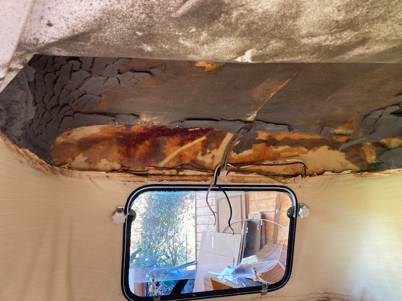

Au toit, j'avais ça (photo ci-dessous)(bon autant dire rien :happy1: ) j'ai eu un mal fou à savoir l'épaisseur car la mousse partait en poussière, je l'ai estimée à quelques millimètres donc quand mon amie m'a proposé du 10mm je me suis dit bingo.
Si j'avais mis plus, je pense que ça aurait gêné pour: le support du meuble en métal blanc, la pose des meubles du haut et surement l'ajustement des baleines du toit en simili.
(le toit est juste posé, pas encore ajusté)
On verra à la fin de la restauration si l'idéal était 10 ou peut-être 6mm pour le toit...
Pour ce qui est de l'isolation, quand j'ai acheté Sunny (en plein mois d'août) je l'avais mise devant la maison, en montant dedans j'ai failli tomber raide tellement il y faisait chaud. Heureusement le toit ouvrant et la seule fenêtre ouvrante font un bon courant d'air.
Sur la vidéo de l'Armaflex que je vous ai envoyée, ils font un fourgon complet avec du 6mm et beaucoup utilisent du 10mm. Je pense que la petite sera dans le haut du panier de l'isolation, en tous cas elle a eu le max vs place disponible.
Enfin, pour le froid, bon ben je suis pas une adepte du caravaneige donc je pense que ça ira. Et au pire ce sera un pretexte pour coller mes pieds froids contre monsieur :ghee:
Reste la réhausse, Sunny n'avait strictement aucune isolation, juste du simili collé pour cacher la misère.
Je suis contente qu'il me reste de l'Armaflex en 10mm mais là j'ai pas intérêt à déborder sinon la fixation de l'arceau du toit sera un problème.
10mm j'ai peur que ce soit trop épais, à voir en essayant mais j'aimerai mieux aller jusqu'au bout de l'isolation avec le même produit.
Voilà j'espère que ça répondre (succinctement :happy1: ) à l'explication des différences d'épaisseurs.
(comme le 19mm ne rentre pas au plafond, je n'ai pas pas abordé ce point, mais il y a aussi la différence de prix à prendre en compte).
Modifié en dernier par Sunnypuckette le ven. 9 août 2024 08:24, modifié 2 fois.

Un dernier point sur cet isolant avant de changer d'atelier (aujourd'hui c'est bout de bois :ghee: ) je suis super étonnée du changement "phonique" de Sunny. Quand je passe à côté je la flatte souvent (comme un poney au paddock) et bien c'est plus le même son :ghee:
Avant elle sonnait vraiment creux, genre boîte de conserve taille XL mais maintenant tout est feutré.
J'espère surtout que ça aura le même effet sur le toit avec la pluie (mais je suis pas prête de tester :P )
J'avais fait cette petite vidéo quand j'ai commencé à poser l'Armaflex:

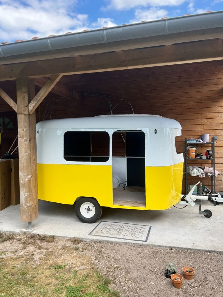

Bonsoir : eriba :
Petit point de la journée avant d'attaquer une bonne bière rafraichissante!
Avancées du jour: visuellement ce n'est pas énorme, mais comme tous les détails de finition c'est trèèèès looong...
Côté bois (thème du jour pas trop respecté):

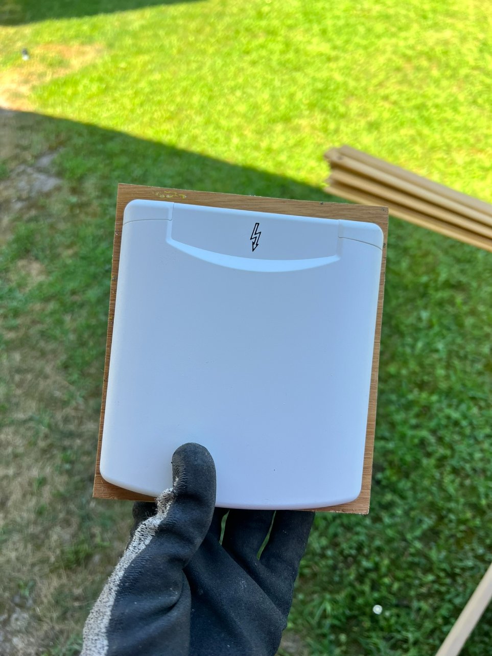

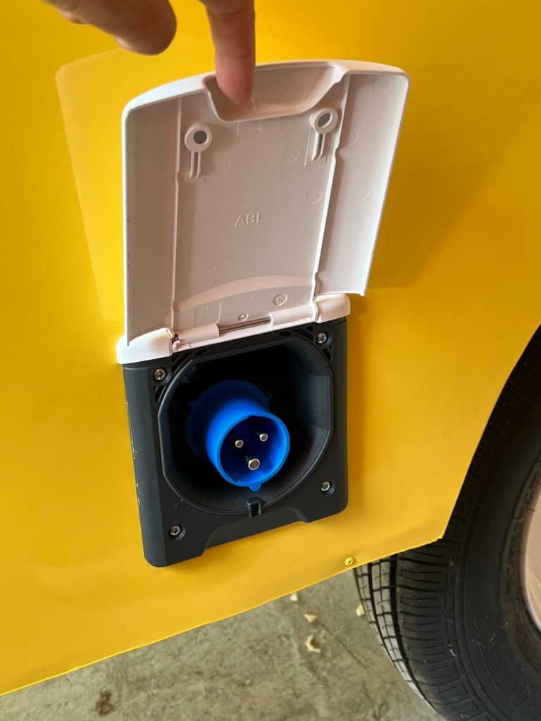

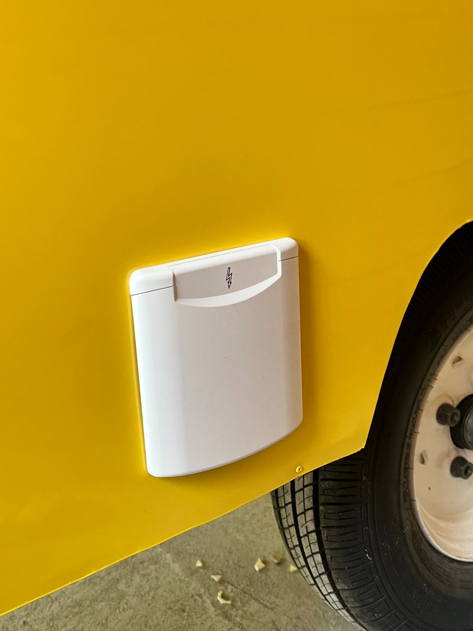

Découpe d'un support en bois pour la nouvelle prise extérieure.
Après avoir été lasuré il a pris sa place dans Sunny, bon par contre faut couper la tôle maintenant et là... ben je remets à plus tard (stress).
Remplacement des baguettes d'encadrement de porte et sous la baie arrière qui étaient pourries (reste encore la baie avant ).
Pose de la grille sur l'écope de gaz.
Enfin, le plus long, les finitions de l'isolation, le fabricant préconise du mettre du "tape", scotch d'isolant, sur toutes les jonctions et sur les tubes métalliques pour éviter les ponts thermiques. Je crois que d'origine il y a une feuille de polystyrène et sur d'autres endroits de la mousse comme au toit.
Demain, j'espère pouvoir commencer à mettre des baguettes bois sur les tubes horizontaux (haut et milieux) pour venir y agrafer le simili, fixation des passages de roues dessous et ce sera pas mal déjà.
En photo cela donne ça:
Je crois que j'ai le plus bel atelier de travail (sauf que j'ai les moustiques qui m'attaquent)
La nouvelle prise extérieure et son support intérieur.
Encadrement porte ok
Grille gaz ok
Encadrement baie arrière ok
Support prise ok (j'ai remis des pates de fixation comme à l'origine).
Le fameux "tape" que j'ai collé partout (20 mètres en tout avec le toit)

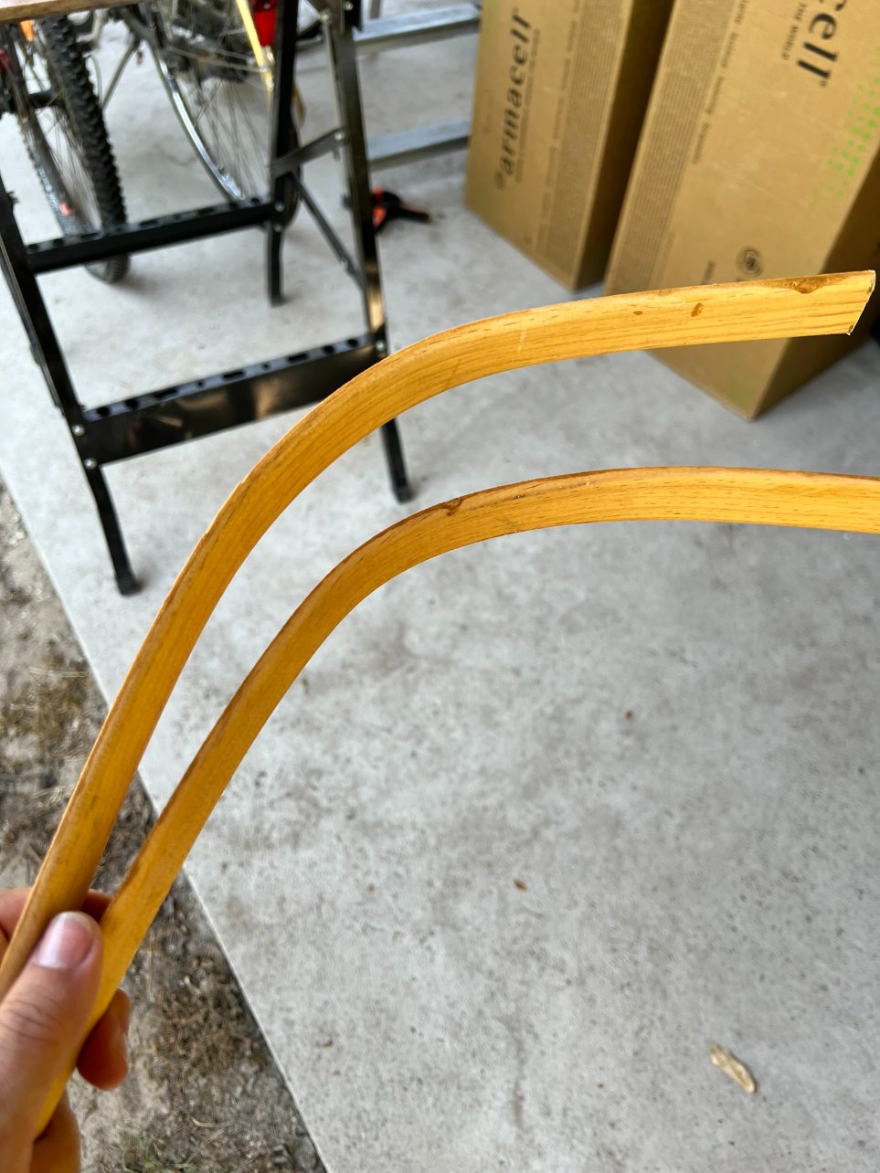

Aujourd'hui c'était la journée baguettes de bois, tout a bien avancé jusqu'à ce que la journée manque de virer au drame.
Cette étape, j'avoue, j'ai essayé de l'esquiver...
D'origine, Sunny à 6 morceaux de bois sur la partie haute (presque toit) de la structure pour y agrafer le simili, le reste était agrafé aux contours des fenêtres, porte et au sol. Pour le reste... c'était collé.
J'avais imaginé faire la même chose, mais toutes les restaurations que j'ai vu parlent de recouvrir les tubes de bois. J'hésite, je ne veux pas faire de trous supplémentaires dans la structure ni de perdre ceux qui y sont déjà...
Décision: coller des chants plats (épaisseur 4mm) et reproduire dessus les trous existants de la structure et de les visser pour m'aider à fixer les chants le temps que la colle prenne (je les enlèverai avant de mettre le simili bien entendu).
Mais il y a des courbes, il faut donc cintrer le bois, j'ai jamais fait, je regarde ce que font les autres, je sors la cocotte SEB et la bouilloire. Eau chaude sur le bois, qui se ramolli puis je le fixe où je peux et bingo, nickel, pour une première je suis ravie.
Les angles hauts ne sont pas faits car il y a juste dessus les bois d'origine (refaits) donc je ne sais pas si c'est nécessaire d'en faire d'autres juste en dessous...

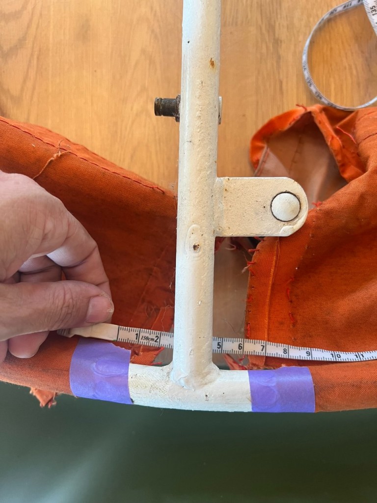

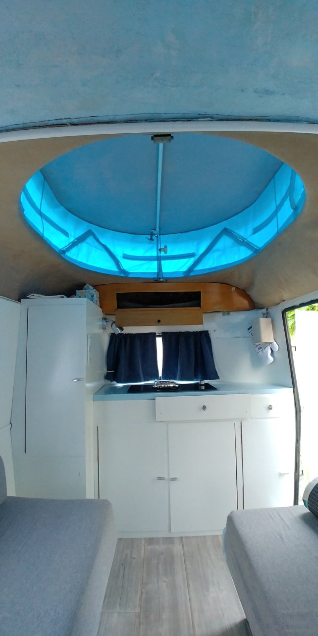

Refaire la toile de la réhausse.
Quand j'ai acheté Sunny elle avait une toile verte avec .... des marguerites... chacun ses goûts.
Je vous remets une photo pour le fun (si quelqu'un en veut, je donne):
Par chance ils avaient gardé la toile d'origine! ouf!

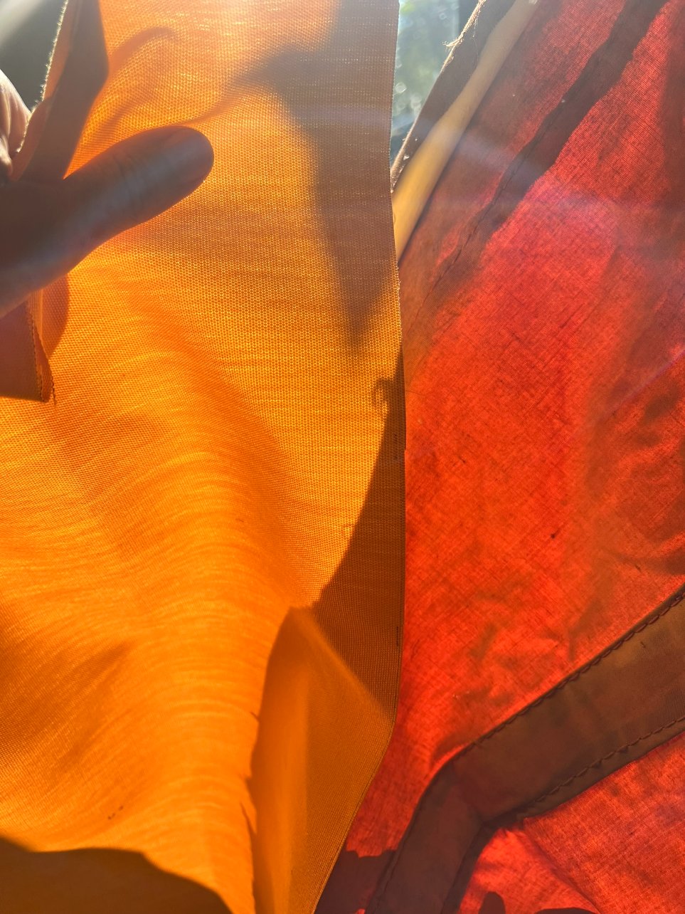

Elle est en trop mauvais état pour être remise et elle a rétrécit (6cm quand même sur la longueur!) donc il faut refaire.
Sunny va se parer de jaune foncé pour cette toile, j'avais acheté le tissu en août l'année dernière (à l'époque je m'attendais à quelques semaines de travaux... :-/ ) bref, un tissu génial à coudre et aux propriétés très intéressantes. Vous pensiez qu'il laisserait passer plus la lumière, légèrement oui mais l'intérieur n'en sera que plus lumineux et surtout, il fera toujours beau dedans :frime:
Je vous fais un point complet dès que j'ai terminé (à ce stade je n'ai plus qu'à finir les fermetures éclairs).
L'ancienne toile et son écart, elle s'est rabougrit la pauvre...
(le cadre va être poncé et peint bien sûr)
Atelier au frais, un peu de clim pour supporter la canicule c'est parfait
Test luminosité

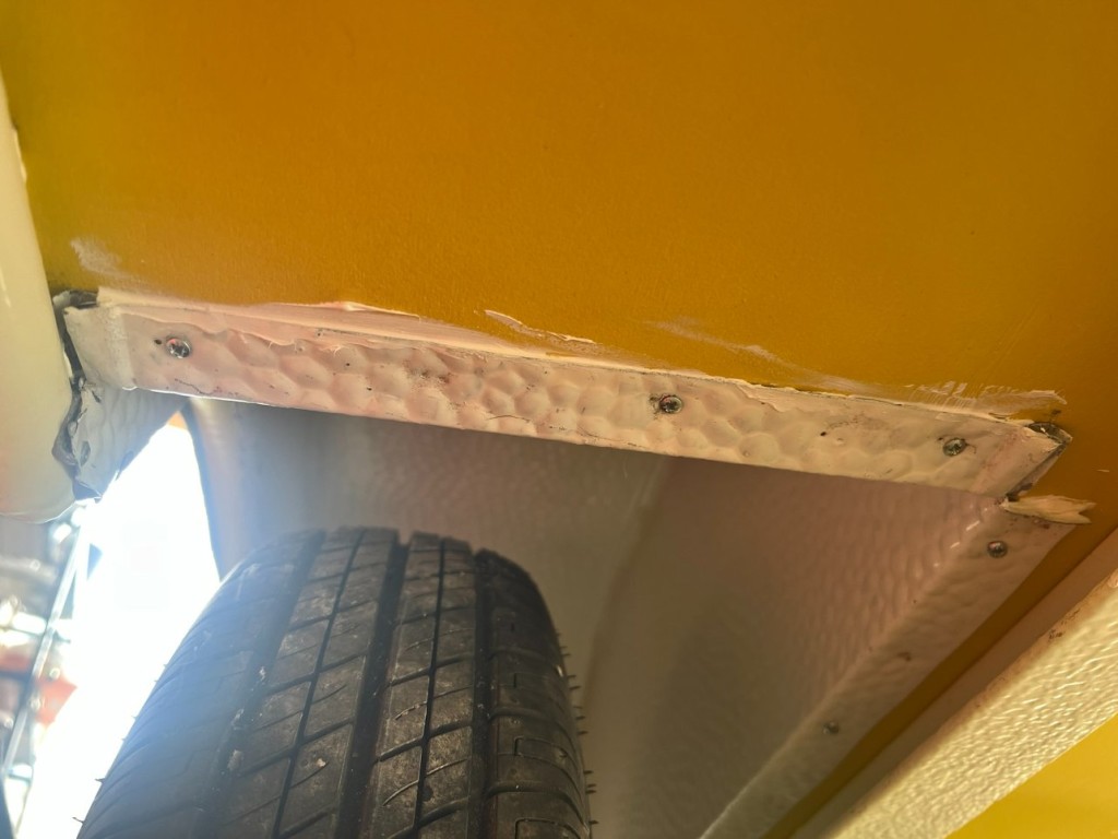

Un trou dans la carrosserie pour fixer la prise extérieure, super moderne, aux normes la Sunny!
Et après me suis couchée sous la petite (ah ça j'aime pas travailler à l'envers, je perds mes moyens) et je termine la fixation des passages de roues.
Bon j'ai fait un peu la cracra, j'avais du Sika plein les mains :-/
