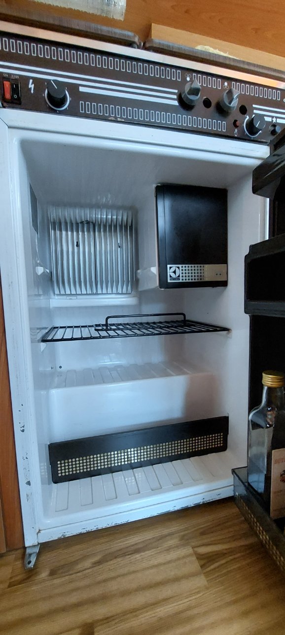

Bonjour à toutes & tous !
Je sollicite vos avis et tuyaux concernant l'éventuel changement de frigo sur notre Touring de 81.
Avant de partir en vacances et en préparant notre bébé pour de nouvelles aventures, je constate que le branchement électrique de la caravane fait sauter le disjoncteur de la maison :gene4:
J'arrive à isoler le soucis qui provient du frigo !
Notre RM300 d'origine nous fait des misères.
Quelqu'un a t il rencontré le même soucis ?
Quid de son éventuel remplacement ... ?
Merci pour vos avis.

La résistance est surement en court jus !!!
Elle se change pour quelques dizaines d'€ !!
Exemples, mais Google est ton ami (bien regarder le modèle droit ou coudé) :
https://boutique-de-la-route.com/produi ... r-dometic/
https://www.manomano.fr/pieces-detachee ... v-EALw_wcB

Bonjour JP,
Merci pour ton post !
Je note ce possible motif de panne !
Ce sera sûrement plus aisé de réparer que de remplacer ...
