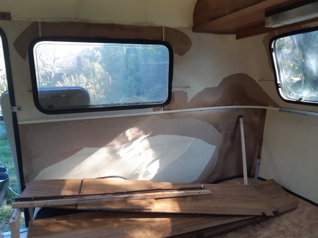

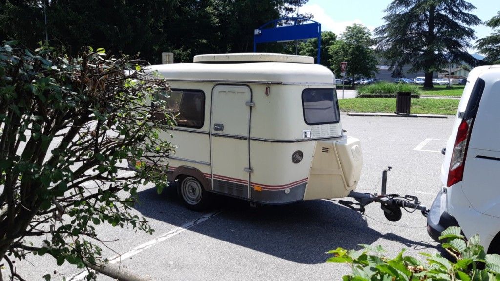

Je me lance ! J'ai acheté cette petite Eriba extra mi juillet, un coup de chance... Pour la transformer en caravane postale artistique.
Un projet artistique qui me tient à cœur, et qui va évoluer au fur et à mesure avec notre compagnie.

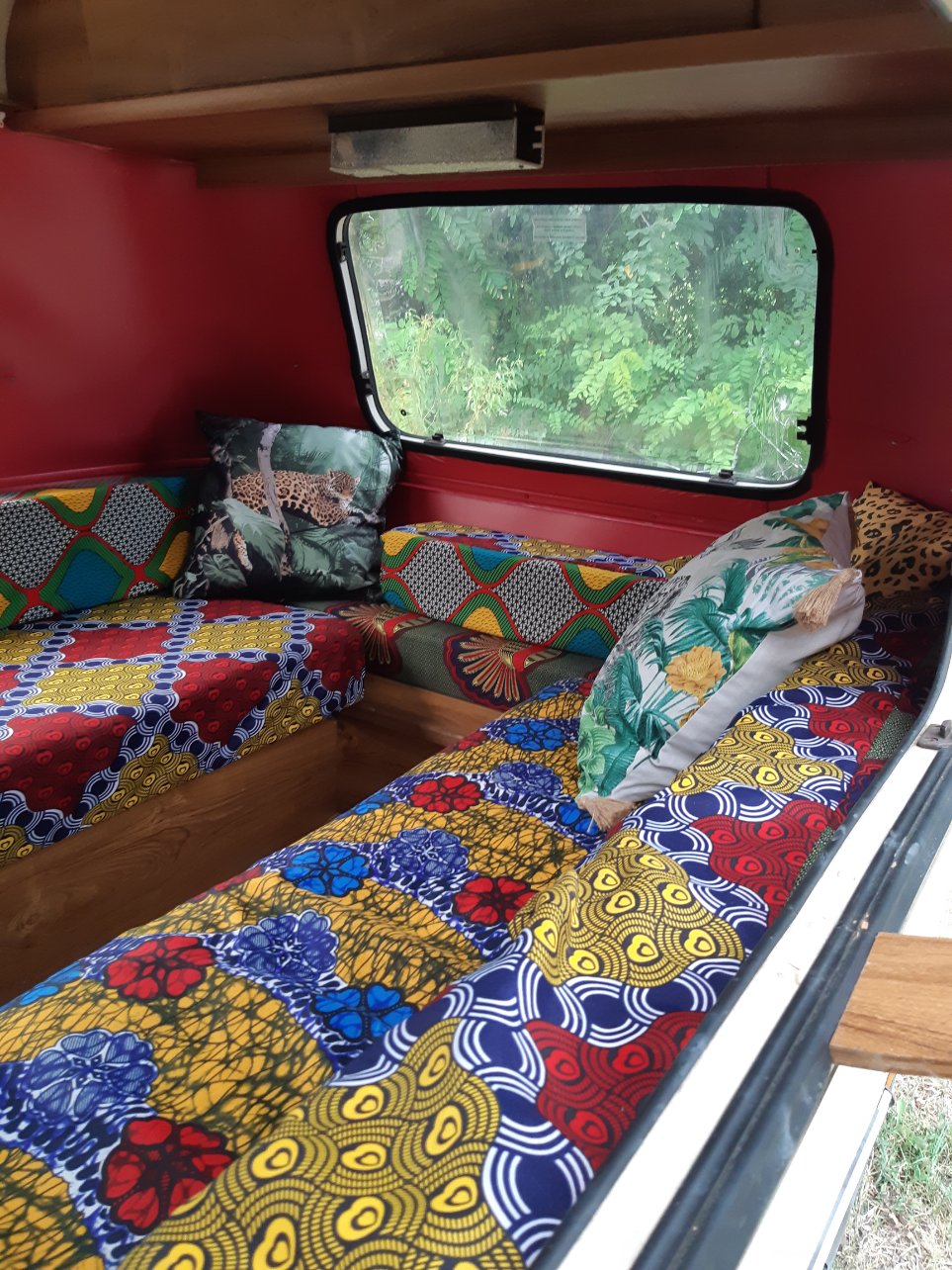

Je peux dormir dedans, avec les banquettes actuelles que j'ai juste restaurées avec du tissu. Les mousses sont propres.
Comme elle était démontée à l'intérieur, c'était un jeu-puzzle pour reconstituer le mobilier,
mais elle est quasi entière !
Je n'ai plus les tables, mais je les ai fabriquées, il restait le pied de celle de l'intérieur.
Voici quelques images
