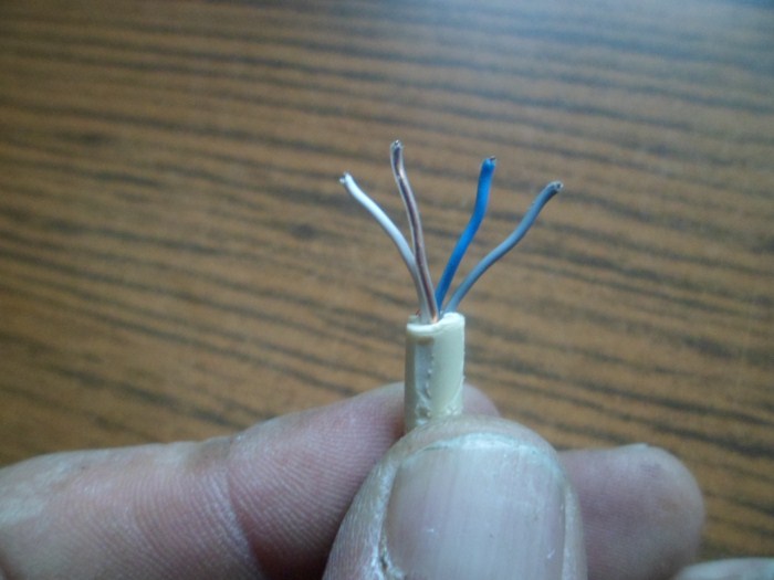

J'ia la batterie 12 v les pinces crocodile
mais comment on branche ? :triste1:
J'ai 4 cables au bout de ma pompe 8|
1blanc
1bleu
1 transparent
1 gris
alors la ...keski va sur le +
keski va sur le - 8/
Je compte sur vos competences et votre solidarité :super: pour eviter : Storm :
Merci d'avance et @+
TOTOF

Messages : 20724
Re: Probleme pompe a eau
T'es sûr que tu n'es pas en 380 volts + terre :mrgreen:
Plus sérieusement il va te falloir un multimètre. (éventuellement une lampe témoin, facile à faire si tu n'en as pas)
La pompe a deux fils le + & le - (rouge le +, si ça marche pas comme ça tu inverses, y'a pas de risque, il se peut même qu'elle fonctionne dans les deux sens)
L'alimentation est faite via le robinet avec un contact, normalement on y envoie le + 12 volts.
Le - étant directement à la pompe, quand tu ouvres le robico ( robinet ), tu envoies du + 12v à la pompe et elle tourne. Sur ce circuit il doit y avoir (normalement) un fusible.

Donc si j'ai compris je supprime le cable ( blanc) a 4 fils et je branche en direct la pompe fil rouge sur le plus et fil blanc sur le moins :(
