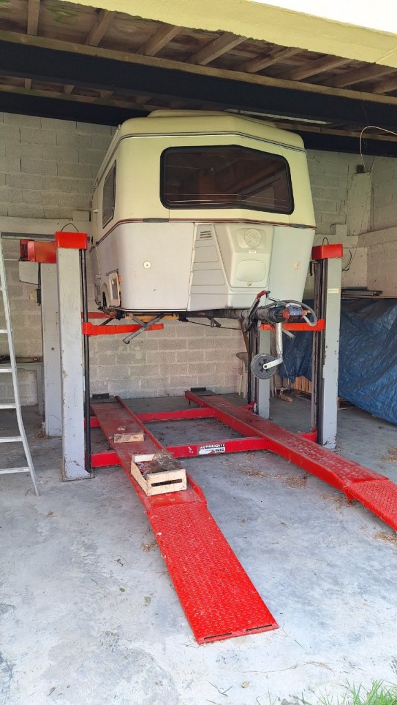

Merci à ceux qui partagent les infos, je viens de vérifier et régler les freins suivant les conseils, je vais peut être en profiter pour la rehausser.

Une fois rehaussée, elle ne passera plus sous les péages des autoroutes gratuitement.
Messages : 11972
Re: Schéma électrique Super Puck 1996
Eribalin a écrit : mer. 9 oct. 2024 06:45 Une fois rehaussée, elle ne passera plus sous les péages des autoroutes gratuitement.
Surtout réhaussée comme sur la photo :jesors:

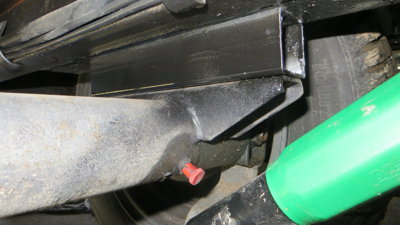

Un autre point, tu as surement un essieu Frankel à barres de torsion.
Il possède à chaque extrémité deux graisseurs cachés par un capuchon rouge, un graissage régulier est nécessaire les paliers étant en Céloron.

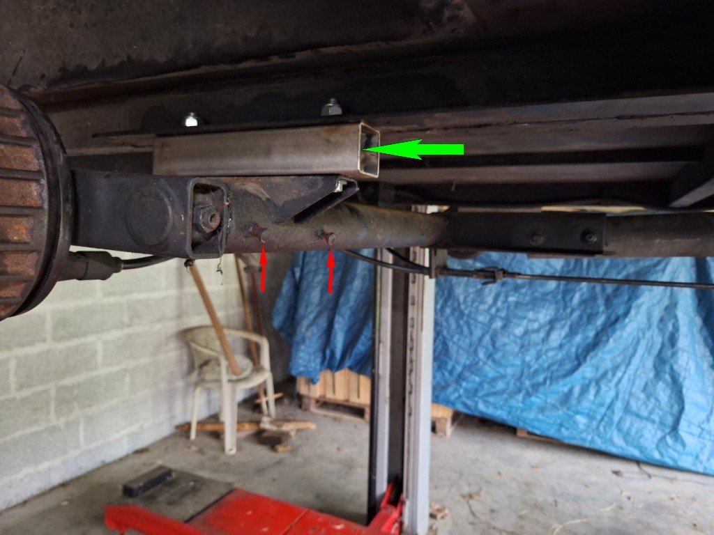

J'ai vu plusieurs schémas et je vais les utiliser, mais je n'ai pas trouvé celui de la Super Puck 96.
Les réhausses sont installées, un petit traitement sur les parties rouillées et hop je la descend de son pont.
Personne n'utilise de batteries nomades ?
Messages : 20768
Re: Schéma électrique Super-Puck 1996
Donc c'est bien un essieu FRANKEL avec ses graisseurs à chaque extrémité.

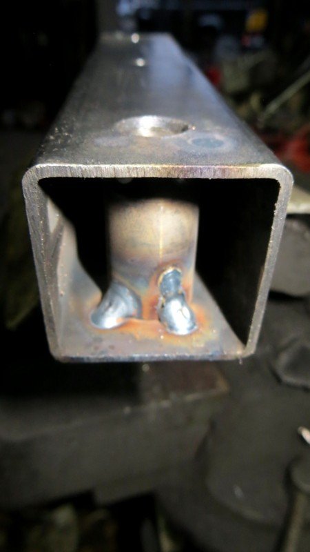

As tu mis des tubes entretoise dans le tube de réhausse ?
Messages : 2382
Les entretoises ne servent à rien, car sans elles, le profilé carré peut servir d'amortisseur en s'écrasant :mrgreen: :mdr1:
Messages : 20768
Je vais de ce pas les ôter....merdum elles sont sous la SuperPuck du franc-comtois à coté de Besançon !! :mrgreen:

Yes, j'ai mis des entretoises comme sur ta photo :)
