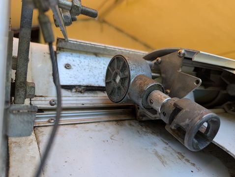

Je reprends contact après une coupure assez longue...............
J'ai un petit problème sur le mécanisme d'un store "Omnistor" monté sur un camping car ERIBA. Un camping car familial.
Première immatriculation 2/5/2005
J'ai deux questions :
- Quel modèle de Store de marque OMNISTOR est monté sur ce modèle de camping car
Dimensions mesurées du store : le support fait 3,43-3,45m, la largeur de la goulotte 3.42m et la largeur de la toile 3.28m
- Quelqu'un parmi vous connait-il la référence du mécanisme (vis sans fin-crémaillère) qui permet de remonter le store
A la bonne votre :alcool1:
Jean-Charles.
Messages : 6642
Re: Mécanisme store "Omnistor" HS
Omnistor fait maintenant partie de Thulé. Ce store semble être un 6200, maintenant 6300. Donc chercher pièces détachées sur Thulé. C'est un store de toit.
Messages : 20725
Normalement il y a une étiquette qui se voit quand le store est déroulé, elle se trouve à l'intérieur du carter de réception, N°, code barre etc...
Messages : 11962
J'avais changé le mécanisme d'entrainement sur le mien, acheté à Cernay du temps de Denis.
Tictac21
Messages : 307
Localisation : Côte d'or
Message non lu par Tictac21 »
Tu trouveras ton mecanisme chez de nombreux accessoiristes qui font la marque thule Omnistor
Comme:
Narbonne accessoires
Ludospace Reimo
Ydilcar
Mon camping car.com
Obelink
Trigano
Camper4
Etc
Bonnes recherches .

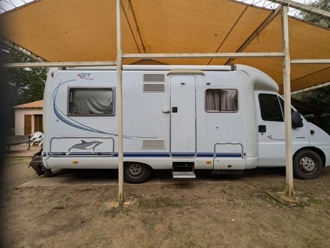

Je ne voudrais pas trop vous embistrouiller avec mon store.
Je pense que les constructeurs ne doivent pas chercher midi à quatorze heures et équiper un maximum de types de stores avec le même mécanisme. Mais, par sécurité, j'ai deux nouvelles questions à vous poser.
- Quelqu'un, parmi vous, connaît-il les années de premières fabrications des 6200 et 6300 ?
- Le mécanisme à manivelle a-t-il changé depuis l'origine de ce type de store.
A la bonne votre. :alcool1:
A bientôt.
Jean-Charles.
Messages : 20725
Qu'est-ce qu'il a ton renvoi d'angle ???
Il lui manque des dents, le mieux est de le déposer et d'aller chez un revendeur Thule/Omnistore de ton secteur avec le modèle !!
