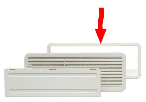

Je viens de démonter les grilles de ventilation du frigo pour effectuer un petit nettoyage. Les grilles en plus des vis de fixation étaient collées avec du silicone, sans doute pour parfaire l'étanchéité. Je me demande si quelqu'un du forum aurait utilisé des joints (style joint de porte) pour faire les étanchéités des grilles et faciliter le futur démontage ?

Je suppute que ta question concerne le joint autour de la grille qui permet l'étanchéité par le biais des vis. On peut en effet utiliser du joint en mousse polyuréthane avec un côté autocollant à poser sur la carrosserie. Je l'ai fait et cela fonctionne. Ne pas oublier de prépercer avec un foret de 1mm la mousse pour poser les vis de fixation. ;-)
Re: Grille ventilation
Jean Paul je n'avais pas percuté que c'était le support de la grille, soit la partie fixe, qu'elle voulait étanchéifier, à l'origine c'est du butyle. A noter que le joint butyle gris bave moins que le noir...

Merci pour vos réponses, épi oui, c'est bien le support. Je vais essayer avec un joint caoutchouc "Black carbon" , à suivre...

Petite précision, je viens de regarder ma grille de ventilation, elle est d'un seul bloc, je n'ai pas de support indépendant. Je ne sais pas si c'est le montage d'origine ?
Cette après midi je teste avec un joint caoutchouc.

En effet, c'est un bloc complet avec la moustiquaire derrière. Et c'est d'origine :super:
