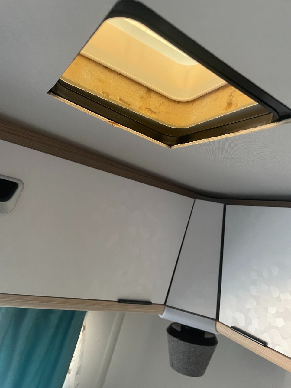

Nous avons pris livraison de notre caravane, Une ERIBA Touring 642 neuve, en octobre de cette année.
Super équipée, tout semble OK et conforme et super content.
Un retour à la caravane après 11 ans de Camping car.
Après un petit trajet de 30 km retour à la maison.
Et la çà commence...

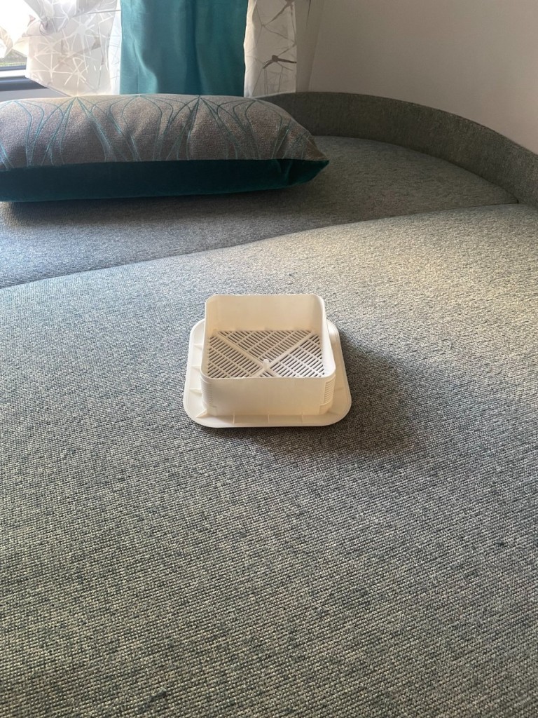

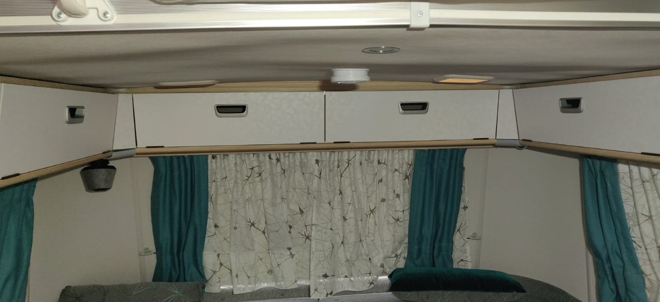

Les grilles de ventilation arrières sont tombées ? et la garniture de plafond semble se décoller Donc retour chez le concessionnaire pour une réparation de fortune... qui se solde par un plafond complètement gondolé, et complètement décollé qui bat de plusieurs centimètre au roulage ou des que on le touche.
Après un deuxième aller retour chez le concessionnaire celui ci admet qu'il y a un défaut, et il me montre une au caravane dans son parc qui présente le même défaut. "Maintenant il faut attendre la décision de l'usine" me dit il.
Voulant appuyer sa demande je contacte le service client ERIBA qui confirme que le problème sera pris sous garantie.
Voilà, j'ai retourné la caravane chez le concessionnaire pour une opération réparation de 3 jours...
Et maintenant j'attends depuis plusieurs semaines, et la livraison toujours repoussée sans délais ... et une raison différente pour expliquer le retard.
Bref nous n'avons toujours pas pu utiliser notre nouvelle Eriba
J'ai essayé d’être le plus factuel possible mais :
Pourquoi livrer une caravane avec un défaut majeur...
Pourquoi essayer d’évacuer le problème avec une réparation de fortune.
Pourquoi mettre autant de temps pour réparer ?
Ce témoignage pour expliquer que la qualité Hymer Eriba n'est pas celle qui est vantée dans leur pub
Que l'organisation de leur service après vente est discutable
Que le sérieux et la compétence de Glemée Caravane est aussi discutable.
Merci d'avance de votre retour si vous avez rencontré une expérience similaire.
Eribament votre.

Pour la grille aération c'est récurent, notre Troll FEY ( 2009 Cernay France) a eu le même problème que j'ai solutionné avec 2 vis , DEPUIS ils auraient dû y remédier !!!!

Je suis vraiment désolé de ce qui vous arrive d'autant que j'ai déjà essayé de démonter cette grille de plafond sans forcer, juste pour la nettoyer et bien je n'y suis jamais arrivé !
Probablement collée.

Deux vis en plus risqueraient de saborder toute la rentabilité du véhicule. C'est des choses qui arrivent quand on achète de l'ultra low-costeribabinbin a écrit : ven. 6 déc. 2024 17:23Pour la grille aération c'est récurent, notre Troll FEY ( 2009 Cernay France) a eu le même problème que j'ai solutionné avec 2 vis , DEPUIS ils auraient dû y remédier !!!!
