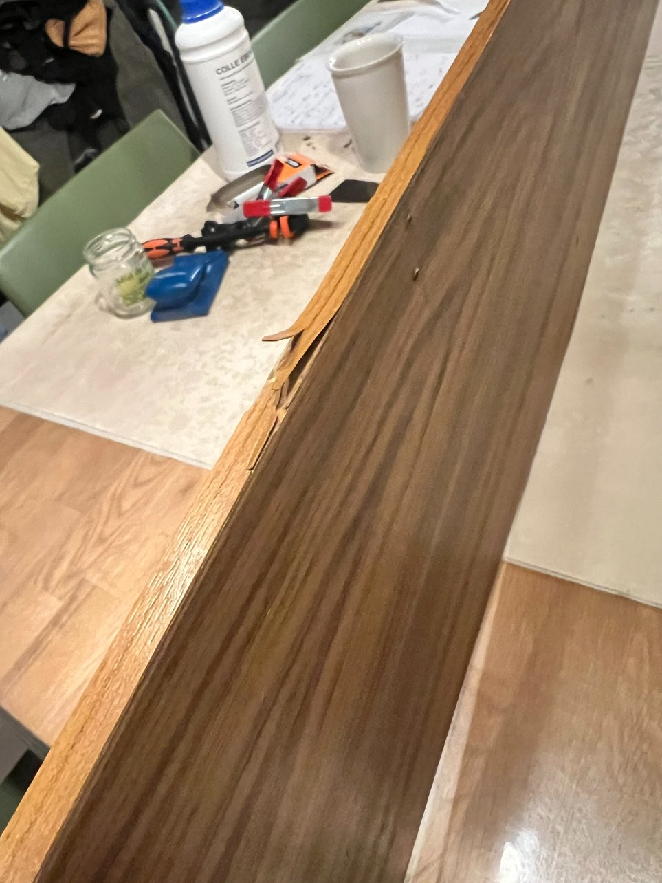

Bonjour MISS

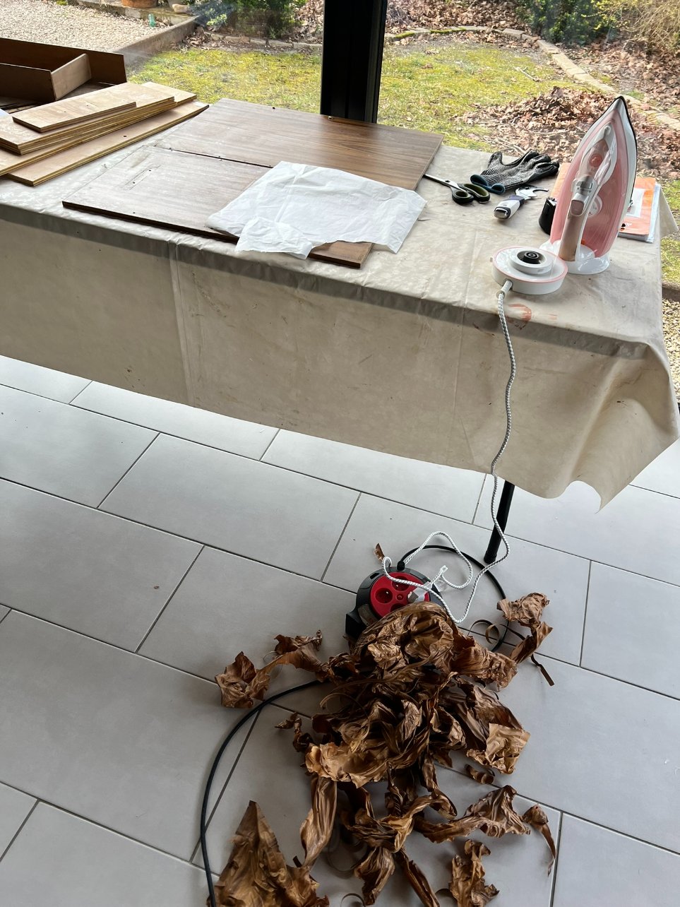

Pour retirer le vinyle, essaye avec un fer à repasser très chaud, mais tu intercales un chiffon humide entre fer et vinyle.

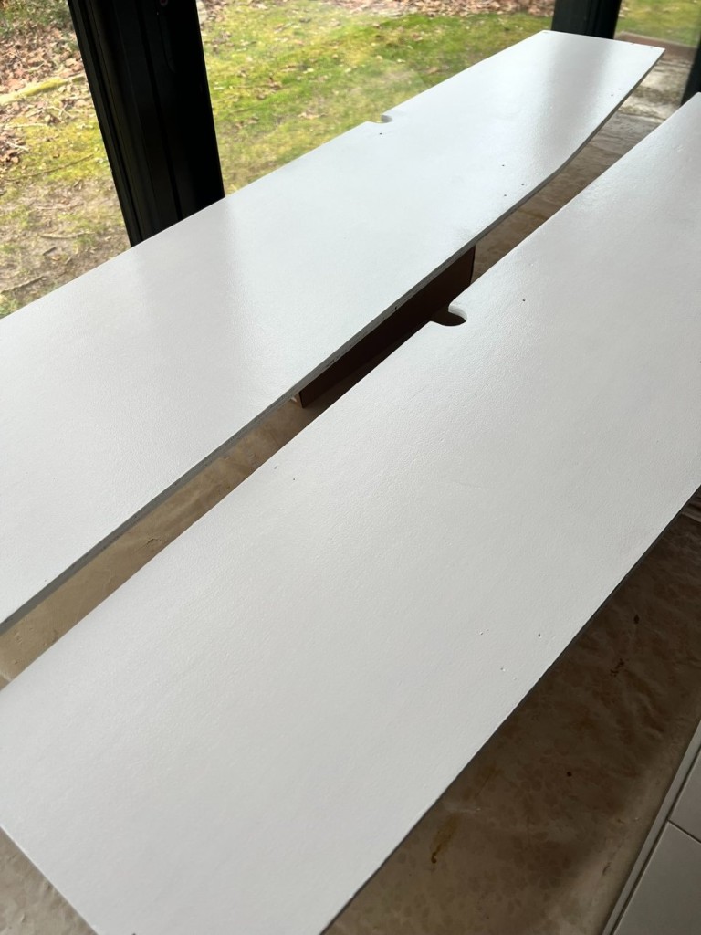

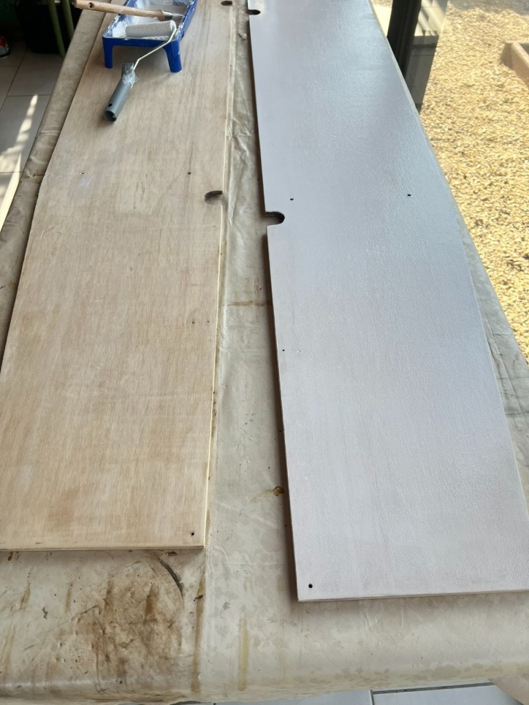

Re: Restauration Sunny - Puck 1974
Youhou!!!
Bonsoir à tous
Je suis comme une balle ce soir,

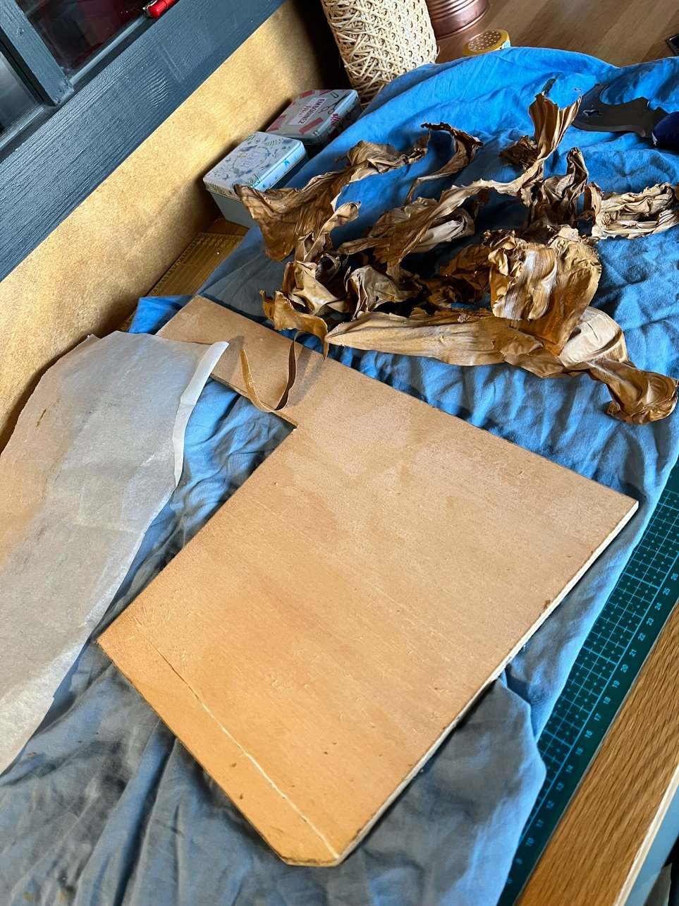

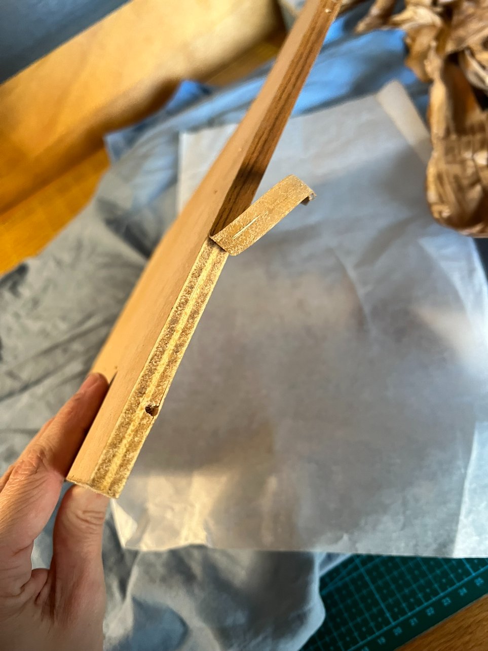

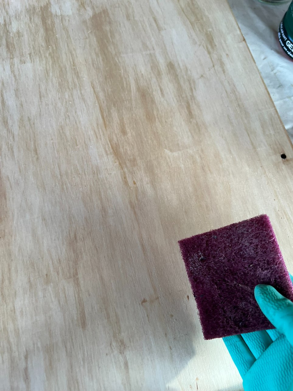

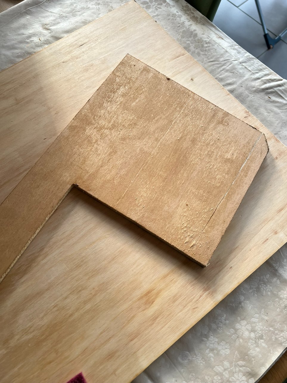

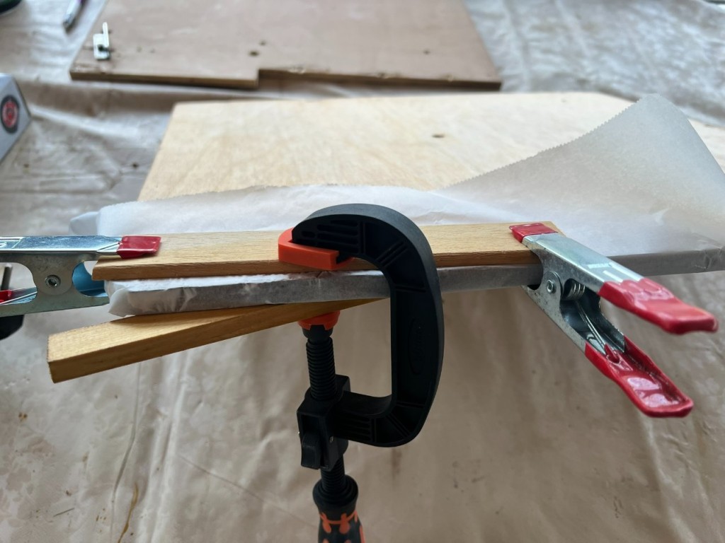

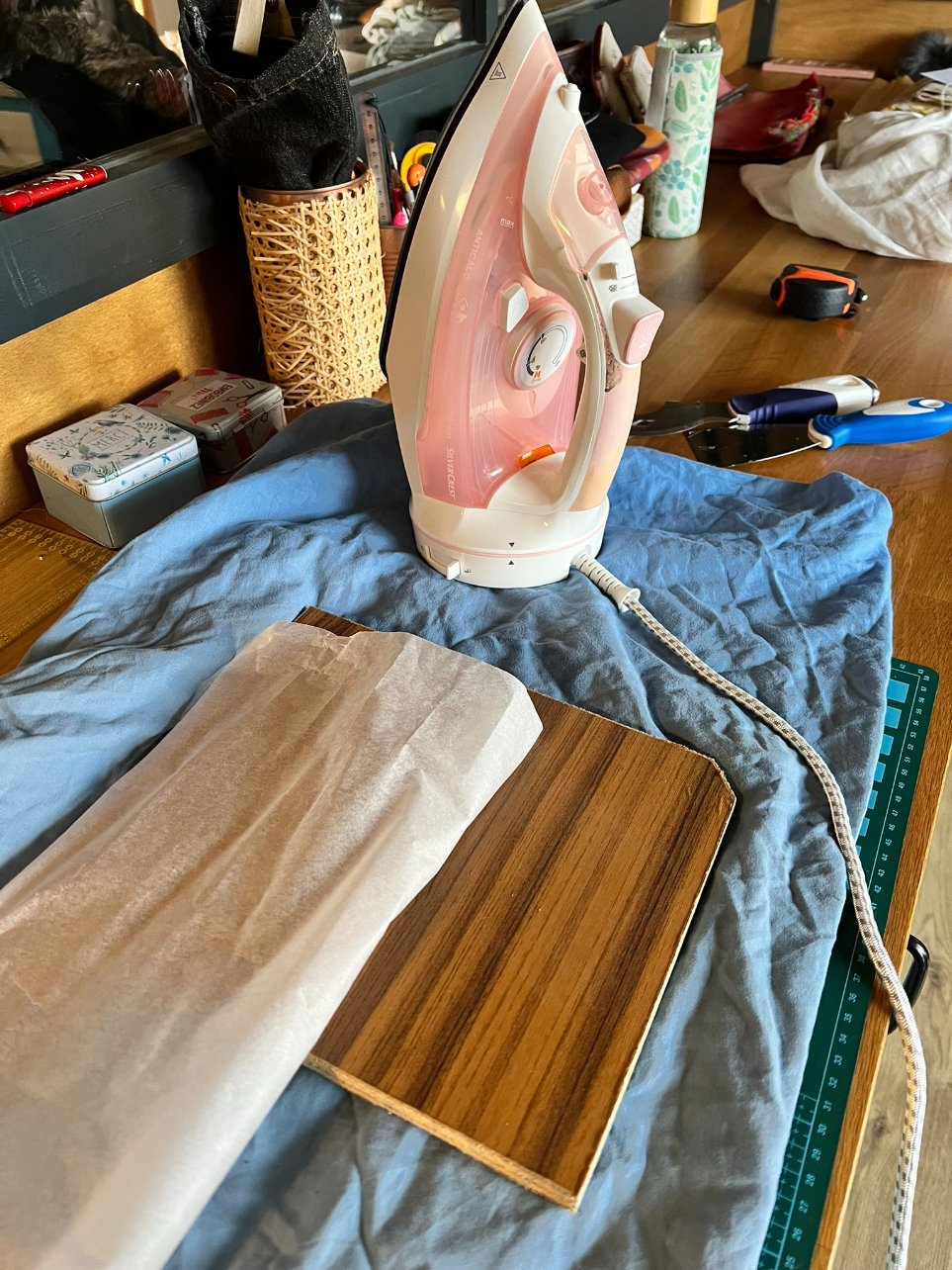

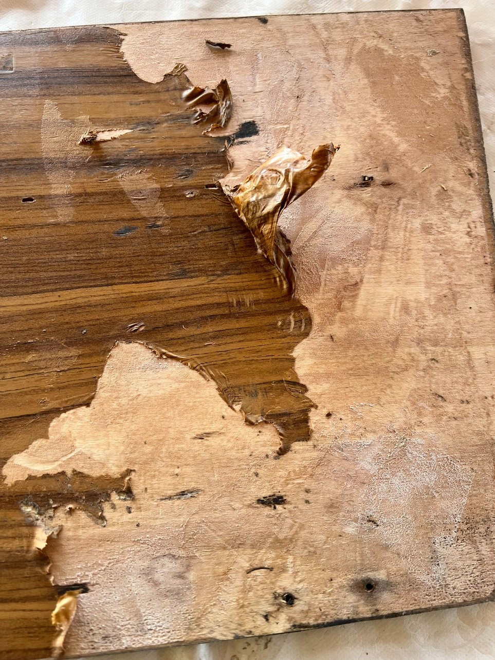

Merci pour vos conseils, c'est bon, je sens que les semaines de décapages viennent de se réduire comme peau de chagrin!
Tout d'abord merci Benjamin pour l'astuce du fer à repasser !!!
J'ai modifié un peu les consignes :
Utilisation du fer pas au plus chaud, juste avant.
Pas d'utilisation de tissu mais de papier sulfurisé (papier four) que j'utilise souvent en couture pour fixer ou repasser des matières délicates.
Quelques secondes (3, 4 maxi) et tadaaaaaammm !!!
J'ai fait une planche test en 10 min (double face + 1 chant), certes plus petite que la porte mais du coup je pense que j'ai été deux fois plus vite !

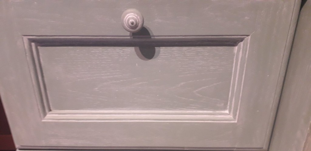

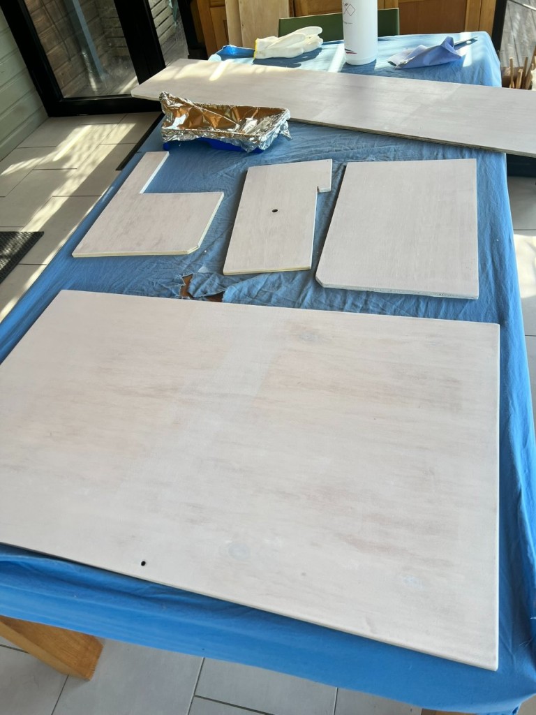

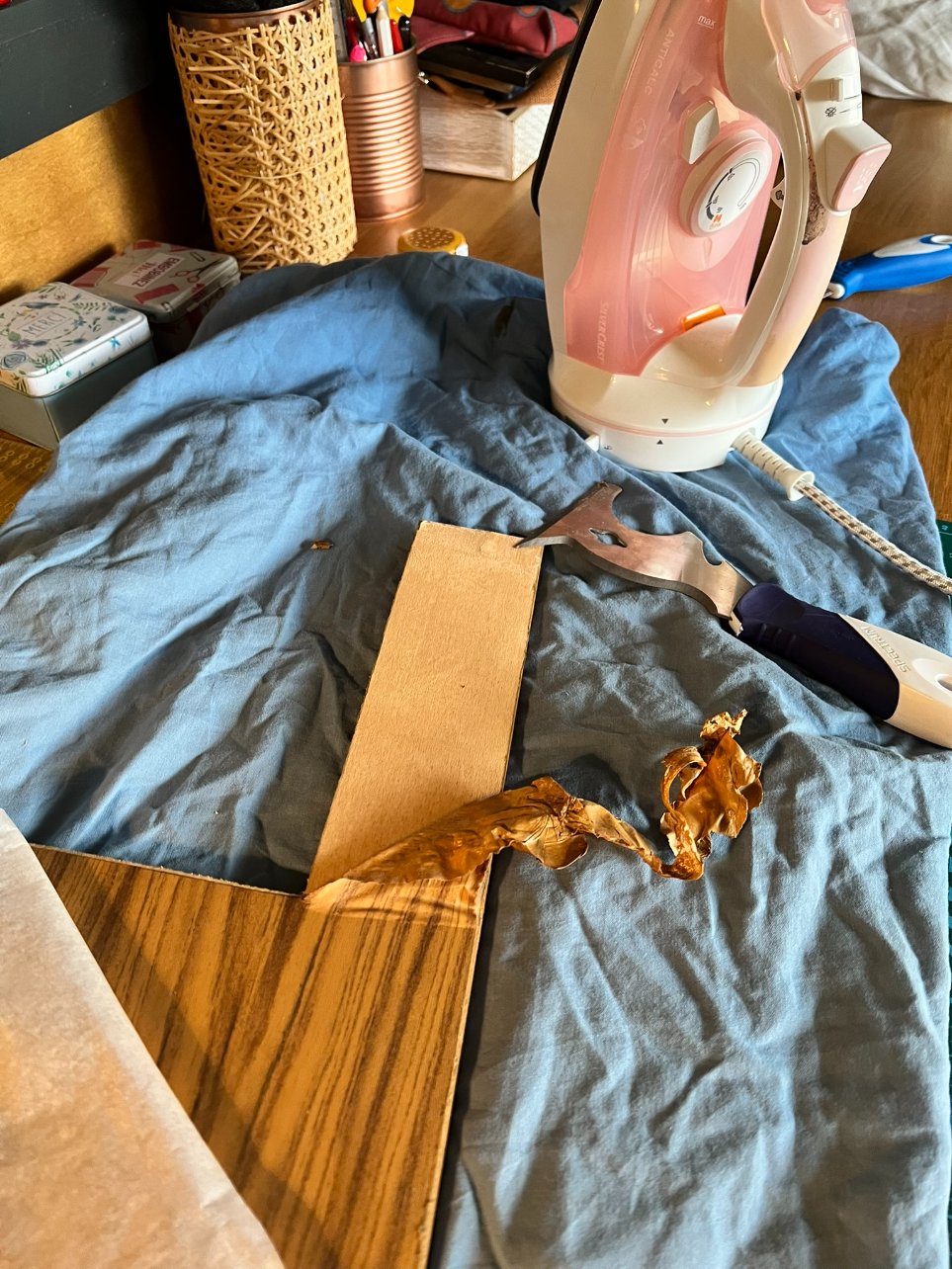

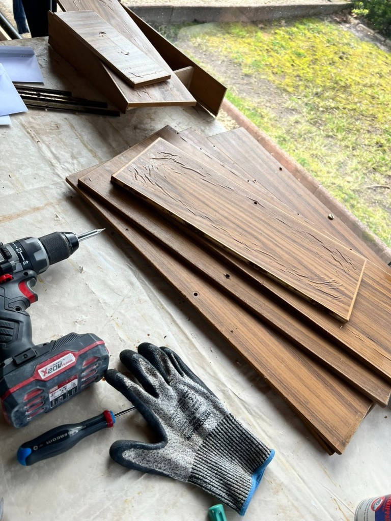

En image: Deuxième partie, pour économiser un peu de temps et de douleurs dans les poignets, je passe en mode pas très écolo ni économique mais super facile : le V33 qui décape tout. Je l'ai déjà utilisé pour de vieilles couches de peintures, là ça enlève la colle comme de qui rigole, bon par contre l'odeur...
On étale au pinceau, on enlève à la spatule et ensuite avec une gratounette et un peu de produit on frotte dans le sens du bois et tout le reste part.
Sur cette photo: avant le petit de dessus fait aujourd'hui avec sa colle, après la porte terminée d'hier, plus de colle. Prochaine étape pour ces deux morceaux test : un ponçage comme conseillé par Yann, une couche d'apprêt puis peinture de chez Codève.
Je vous ai dit de quelle couleur je peignais les meubles de la petite ?

Rien qu'à voir le gel décapant je tousse
Par contre le fer à repasser Rose Barbie

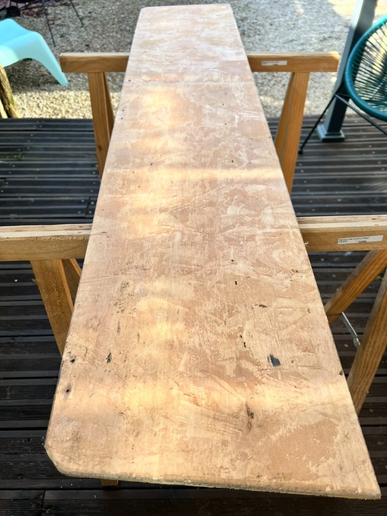

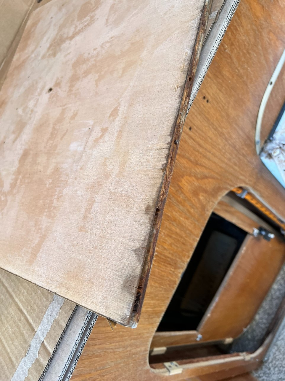

Hello tout le monde

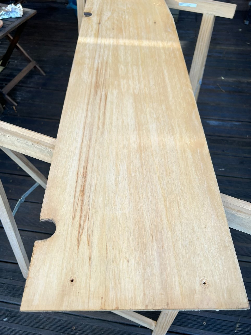

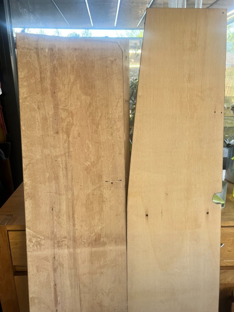

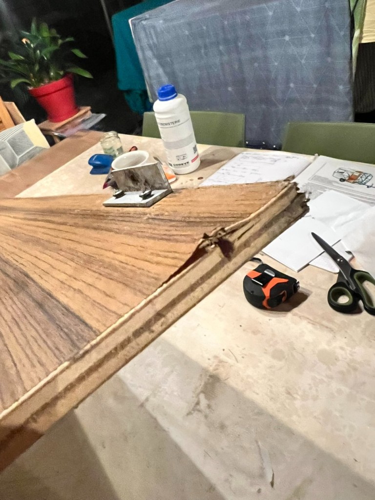

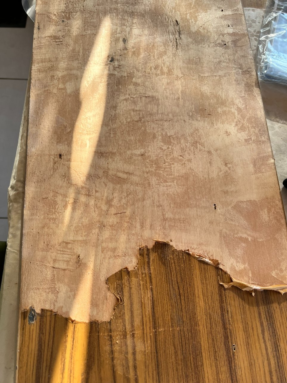

Le décapage des meubles avance maintenant bien plus vite avec mon fer de Barbie, c'est nickel.
Je suis juste déçue de ne pas pouvoir partager avec vous cette odeur caractéristique de la vielle colle qui chauffe
J'avance donc en premier toutes les planches des assises, j'espère ne pas choper le tétanos avec quelques pointes qui dépassent et la tonne de crasse.

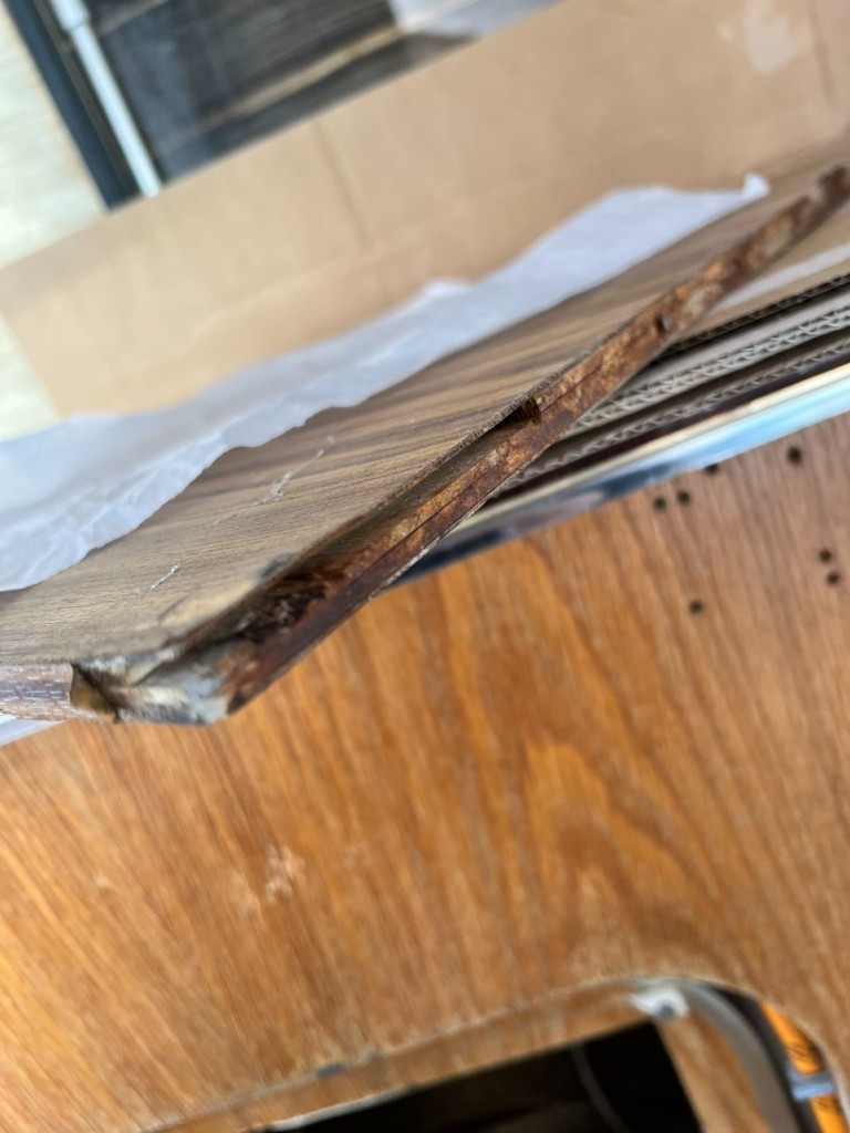

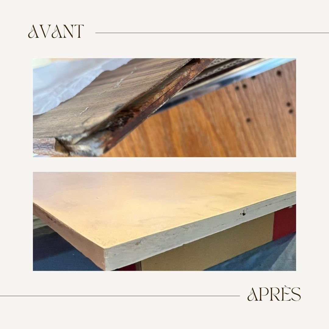

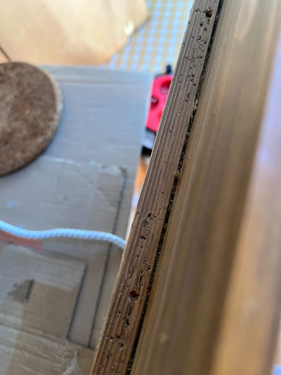

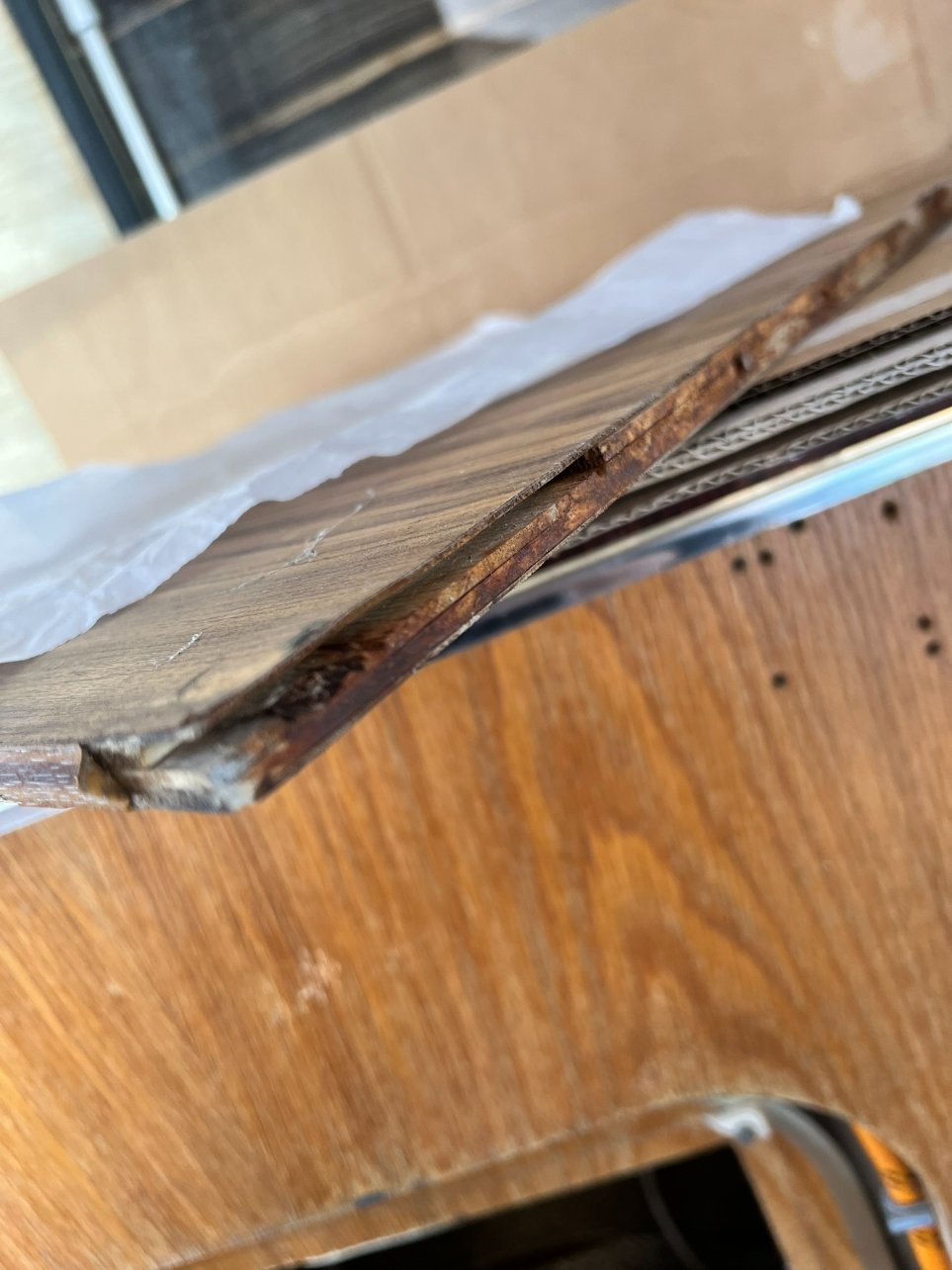

Un des morceaux, le bout de l'assise côté porte a pris l'eau il y a quelques années (en même temps que le plancher), c'est la partie qui s'abaisse pour agrandir le lit.
Avec quoi je peux "regarnir" ce morceau pour le réutiliser?
Sachant que c'est le dessous du meuble donc face contre sol mais que je dois y fixer une charnière pour la bascule.
Il y a 10 cm comme ça, le reste est bon et la charnière tenait bien dessus.
Par avance merci pour vos conseils.

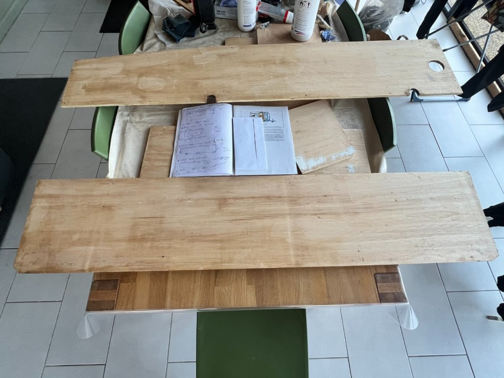

Voici la photo avant et après décapage.
Hello tout le monde
- Messages : 11962
Bonjour Constance,
Tu découpes la partie abîmée et tu refais avec du bois massif, éventuellement refaire tout le tour (cadre)
Collé pointé, pointes (tête homme )chassées mastiquées.
Mastic pas cher, mélanger colle blanche avec sciure de ponçage.
Collé avec colle blanche, pas néoprène !!
Les pointes tête homme , tu leur mets un coup sur la pointe avec un marteau, de ce fait elles n'eclaterons pas le bois.
- Messages : 6644
Le contreplaqué neuf c'est pas mal non plus ! En sachant que dans les GMS de bricolage ils vendent les chutes par lot à un prix intéressant.
D'accord avec les Comtois : en plus, c'est l'assise donc c'est pas très épais, tu en auras pas pour cher.
Effectivement si je dois acheter du matos autant refaire, mais comme le défaut était petit je voulais explorer la piste de la réparation si j'avais de quoi faire. Finalement j'ai plus de chutes de bois que de colle/mastic, je vais m'éviter un peu de décapage de colle!
Merci pour vos retours.

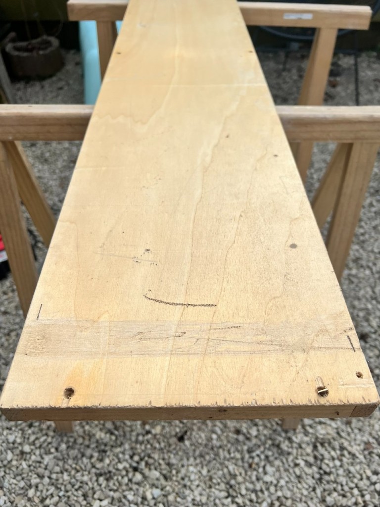

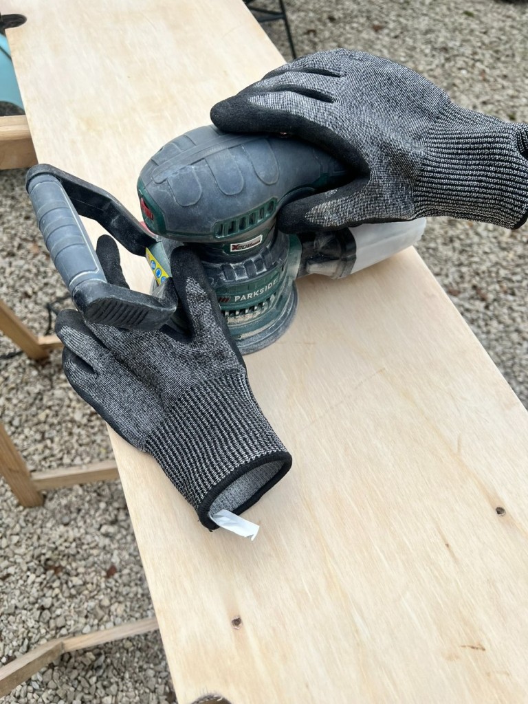

Tout d'abord, comme le conseillait Yann, un rapide test de ponceuse après le décapage, la planche est comme neuve et bien lisse c'est top!
Merci!

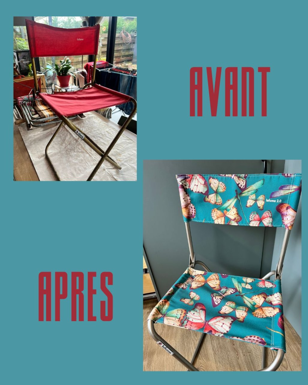

Enfin aujourd'hui j'ai terminé les chaises pliantes de Sunny (il me reste à finir les fauteuils mais je galère au remontage) que j'avais chiné cet été, comme Sunny, structure toute rouillée, bon là pas de soudure, juste un bon ponçage, beaucoup d'antirouille, apprêt, peinture, nouveau tissu et un petit rappel à la marque sur le tissu. ça va être coloré au camping
Si jamais vous voulez le détail de ces rénovations c'est en vidéo sur mon Instagram ("Caravane des dunes" c'est mon petit nom sur ce réseau).
Merci!

Le rythme est maintenant trouvé pour décoller le film plastique sur les planches.
En y allant tout doux, les assises sont faites.
Le morceau du fond, lui, je ne sais pas pourquoi, il était différent, c'était très très dur à décoller et il y a énormément de résidus alors que les autres planches n'ont presque plus de colle.
J'ai collé quelques morceaux qui avaient sauté, avec une bonne colle et du papier journal c'est top (astuce donnée par Yann quand je faisais les mousses).
Si la météo le permet, ce week-end ponçage des premiers morceaux et test peinture semaine prochaine!
Puis continuer doucement à faire chauffer le fer de Barbie sur les planches
En illustration quelques photos, il y a quand même des marques bizarres, comme des centaines de petits trous sur le tasseau (chaton aux quenottes pointues?), le bois a bien vécu aussi mais ça me semble rattrapable sans trop d'efforts.
Bon week-end à tous, en espérant un peu de soleil.
A gauche la planche du fond, beaucoup plus de colle, pas facile à enlever et à droite celle des côtés, nickel! Attaque de chaton?, insectes? bizarre car ce n'est que sur le haut des tasseaux (tous sur cette partie).

Effectivement, ça ne ressemble pas à une attaque massive de chaton mais plutôt à de la vrillette ou équivalent : faire les réparations avant puis un petit coup de produit pour charpente bien généreux (on trempe le pinceau et on tamponne) et on passe à la suite.
Il faut faire les réparations avant car souvent les produits de traitement sont gras et la colle est comme les jeunes filles : elle
n'aime pas beaucoup ça.
lamenuis

Bonjour à tous
J'espère que tout le monde va bien.
Ici c'est un peu les travaux au ralenti, les poignets empirent donc je dois freiner (et j'enrage), le doc a dit mollo, examen dans un mois, pfff...
Bon, on va pas s'arrêter pour autant car il y a du pain sur la planche (ou de la planche sur la table chez moi

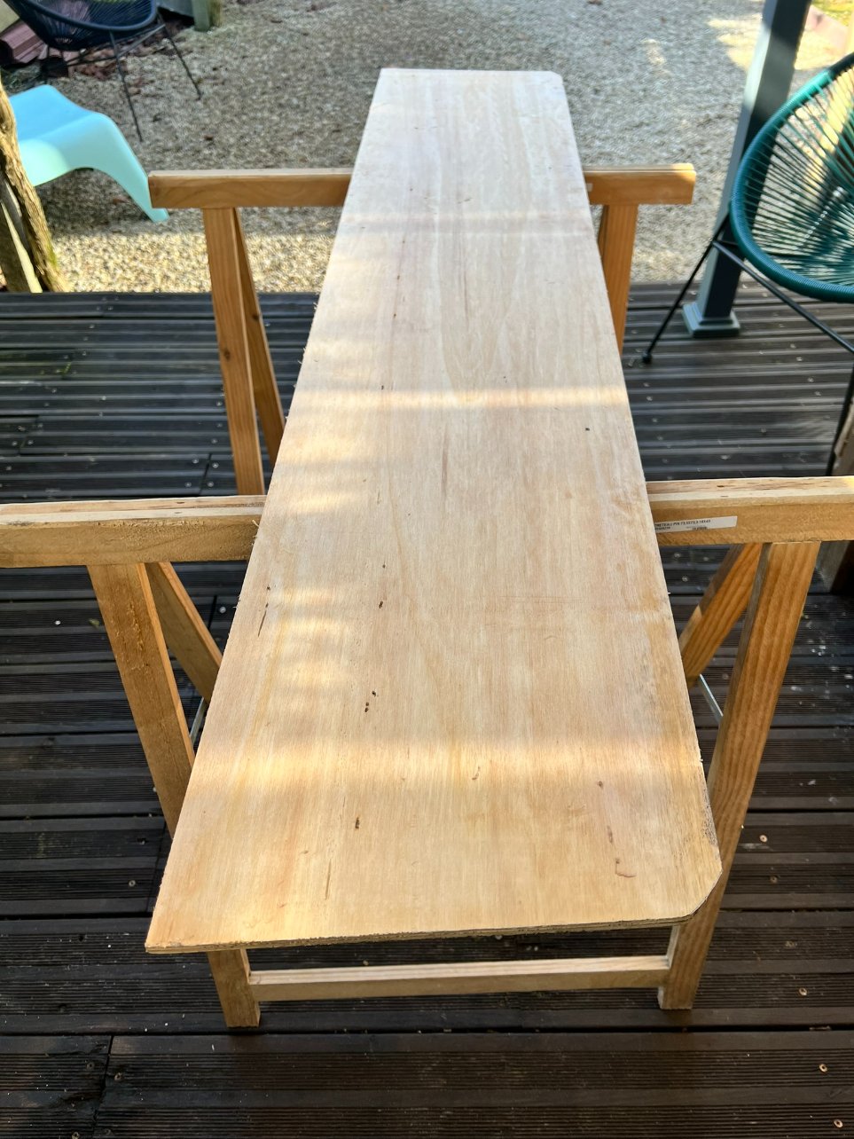

Les assises sont enfin toutes décapées, je vous montre avec quelques photos.
Comme évoqué plus haut, il y avait deux types de planches, les parties basses au centre c'était nickel, décapage au fer à repasser en 20 min chacune environ, le super décapant assez rapide.
Quelques réparations sont en cours (un peu de colle par-ci, un peu de pâte à bois par là mais rien de bien méchant).
Par contre y 'en a une qui a joué les rebelles, je vous la montre après.
Donc voici les jolies assises, j'adore les dessins du bois, je suis presque déçue d'avoir à faire quelques réparations car sinon j'aurai presque laissé le bois nature, bon j'ai la peinture faut que ça serve mais quand même...

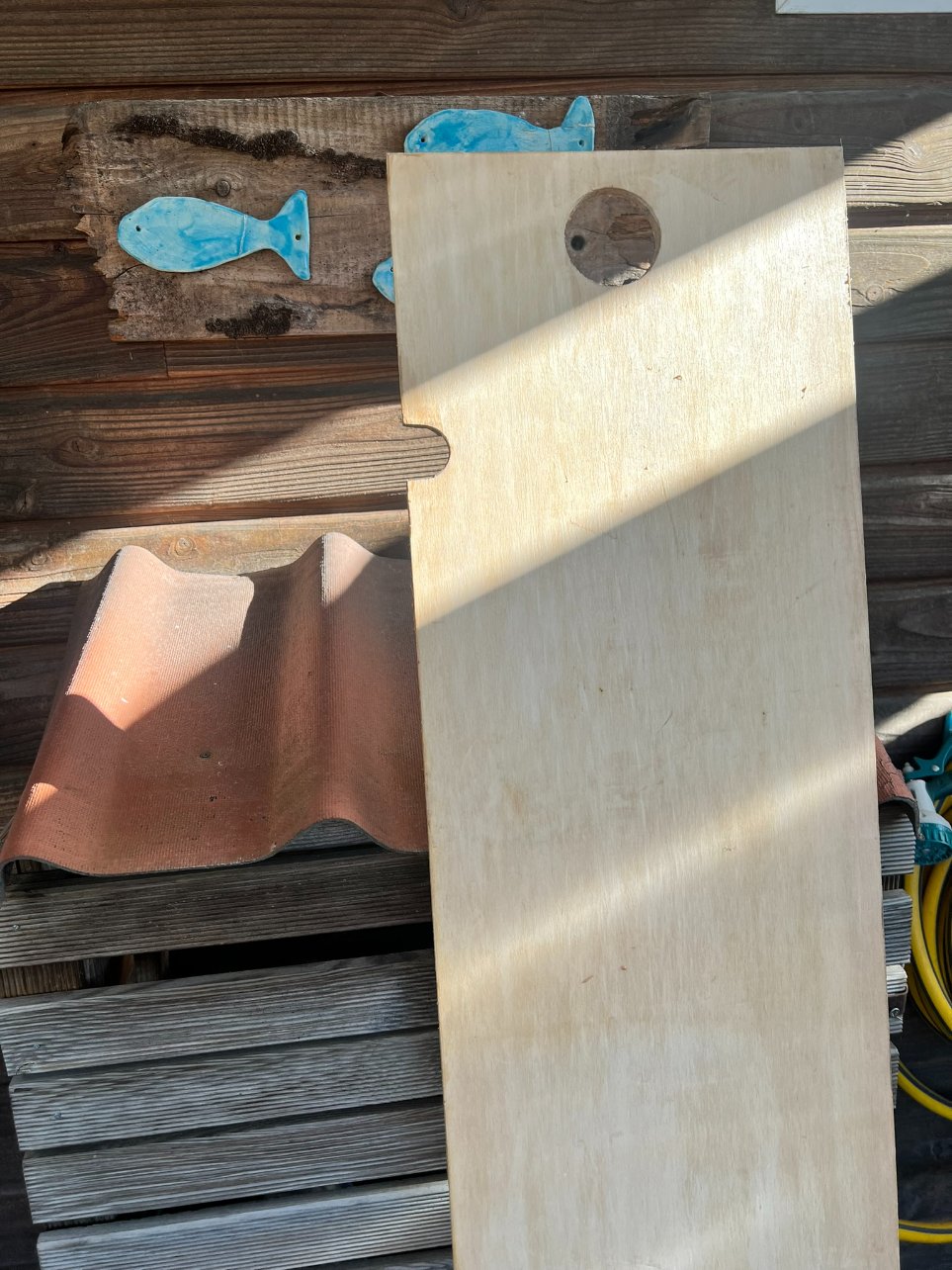

Voilà les deux jolies assises sans colle: Et maintenant la vilaine planche, sans mentir il m'a fallu 3 heures pour enlever le film et ça ressemblait à un vrai carnage.
Il y avait beaucoup plus de colle, c'était l'enfer, j'y ai passé 2 jours car en plus à décoller c'était super douloureux.
En photo
Je me suis dit que ça n'allait pas être jojo une fois la colle enlevée et je m'imaginais presque devoir la refaire, mais après tant d'effort ça m'aurait fait un peu c***r quand même...
Et puis hier j'ai mis le fameux V33 pas écolo, une bonne couche vu ce qu'il y avait comme colle et voilà le résultat avant/après: La petite coquine est ressortie nickel, trop contente !
Cette planche est en train de recevoir son traitement anti bestioles droguées car c'est sur elle que les tasseaux étaient grignotés, j'ai vu un petit trou suspect donc pas de risques.
Maintenant que je suis prête à poncer... ben il pleut, patience, patience
Je vais profiter de ce repos forcé pour chercher des charnières piano pour remplacer celles qui sont mortes

Bonjour à tous
Les petits oiseaux chantent, le soleil pointe son nez, l'arrivée du printemps???
En tous cas mémé voulait se découvrir ce week-end, je lui ai dit que c'était un peu prématuré mais Sunny piaffe d'impatience...
Moi aussi je dois dire, les meubles avancent (trop) doucement, j'entrouvre le sac de couchage, je file dans Sunny encore vide, mais ça fait du bien!
Côté travaux, j'ai profité de derniers jours de froid/pluie pour terminer la parure de lit de Sunny faite avec un drap vintage chiné et du tissu uni neuf.
Voyant le tout ainsi ça me donne encore plus envie de terminer les assises / lit de Sunny
Et puisqu'on parle des assises et bien ça avance doucement mais surement.
Dans le dernier post tout était décapé, maintenant toutes les planches verticales des assises sont réparées (et ça c'était long) à coup de colle, seringue, mastique et spatule, quelques pinces pour tout ficeler et les morceaux un peu moyens ont tous retrouvé leur jeunesse.
Puis le long travail de ponçage, mais ça fait du bien de voir tous ces morceaux enfin "propres" et ça annonce l'étape d'apprêt, dès demain!
Bon, par contre je n'ai plus de bras...
Reste enfin les dessus des assises, ils ne pouvaient pas rester comme ça, un des deux était bien cassé mais la réparation est presque invisible, par contre je pense que je vais devoir les peindre aussi et non les lasurer comme je le pensais au début car il va y avoir des réparations à faire sur le dessus et une grosse attaque de bêtes droguées encore... (il y aura dessus les assises avec leur dessous en bois, avec les frottements j'ai peur que la peinture s'abime trop vite) (si pas très clair je remets en bas une photo de Sunny avant démontage, ce sont les planches claires dont je parle)
Photo avant ponçage (on voit aussi les frottements des assises): Les petites bêtes, actuellement en détox à coup de xylophène... Sunny... avant:

Bonjour la femme invisible, moi qui pensais qu'on allait te renommer Popeye après ta séance de décollage de véniliaSunnypuckette a écrit : mar. 18 févr. 2025 19:04 Bonjour à tous![]()
Bon, par contre je n'ai plus de bras...![]()
Sunny... avant:
Trêve de plaisanteries : pour tes assisses, tu peux les lasurer et après, tu pointes avec de la finette (petite pointe fine tête d'homme) sans coller une bande de CP de 3mm plus large que la zone de frottement que tu pourras revernir ou changer autant qu'il te plaira.
lamenuis

Merci Benjamin
Yann, heureusement que tu ne me vois pas à travers l'écran, ce matin j'étais une vraie blonde, je comprenais pas... heureusement, sauvée par Google j'ai tilté... pour ma défense "finette (petite pointe fine tête d'homme)" j'avais jamais entendu parler...
No problemo, mais je pense que je rajouterai ça après, une fois que les meubles seront posés pour tester avec les assises.
Du coup, je me laisse la semaine de séchage du xylo pour me décider entre peinture et lasure... (même si personne ne verra le résultat sauf ceux qui feront le lit).
A l'heure qu'il est, la première couche d'apprêt sèche, que ça fait du bien d'être à ce stade (même si, on est d'accord, j'ai sauté quelques étapes essentielles comme finir la caisse, le toit...)
Benjamin, pas de vert en peinture, je vais faire très soft, y a assez du jaune flash à l'extérieur, je modère l'intérieur, j'ai donc choisi les mêmes couleurs que le simili au mur/plafond pour faire les meubles soit: Toujours les produits Codève pour le bois, ils sont top et autant le dire, à leur faire de la pub sur Instagram, c'est eux qui régalent pour les meubles de Sunny.
Donc majoritairement tout blanc et les portes de placard en beige, l'idée avait été évoquée dans mon Mood board (=planche d'inspiration) les meubles étaient tous clairs, je vous le remets : Voilà donc la première couche d'apprêt, demain première couche de peinture blanche.
Bonjour à tous
J'espère que vous allez bien!
Ici on apprend la grande leçon de la patience, d'ici à ce que je renomme Sunny en "Désirée"...
Toutes les planches verticales des assises sont terminées, prêtes à être remontées.
J'ai poncé les assises horizontales et après leur bain de xylo j'ai rebouché les galeries des droguées, j'attends une éclaircie pour poncer de nouveau.
Dans le détail, voici les assises peintes, il y a eu de l'apprêt, peinture (2 à 3 couches) et du vernis. Je ne vais pas installer les meubles dans la puck de suite car ils risqueraient de me gêner quand je terminerai la pose du ciel de toit, je vais donc les stocker et tant que j'ai le coup de main (=énergie = volonté) je préfère tous les terminer.
Et parce que j'ai trop hâte de voir le rendu de la peinture beige, j'ai attaqué toutes les portes (sauf celle de la penderie) et le petit tiroir.
Le fer de Barbie chauffe encore, j'y vais tout doux car le soir ça tire sur les bras. Pour les chants des meubles, ceux qui ne seront pas visibles ont juste été peints, ceux qui seront visible mais ne toucheront rien seront refaits proprement et j'en ai quelques uns qui seront soumis à efforts répétés (par exemple les chants sur le haut des assises verticales, la planche rabattable qui est à l'entrée qui était bien abimée, je vous mets une photo), eux, auront un couvre chant souple beige qui se colle (je mettrai surement des agrafes en plus et un bout de colle supplémentaire) mais le rendu est pas mal. Et pour terminer, voici justement la planche de l'entrée (toujours elle...) j'hésitais à couper du CP pour la réparer comme vous me l'aviez conseillé (il lui manquait un bout) mais avant d'aller acheter du bois j'ai fait des tests avec du mastique bois que je voulais essayer. Je suis très contente du résultat, visuellement c'est correct (et on ne le verra pas car c'est face contre planquer) mais surtout c'est solide et je devrais pouvoir y mettre la nouvelle charnière sans problème (la photo du bas "après" est juste apprêtée, pas encore peinte). A ce propos, les charnières piano, si j'ai bien compris, il faut les acheter au mètre (toutes ont une taille différente) mais on les coupe comment (ou avec quoi) après?
Je vous laisse avec un résumé de tout ça en musique!
https://youtube.com/shorts/oOcuDzmfp9k[/youtube]
Hello,

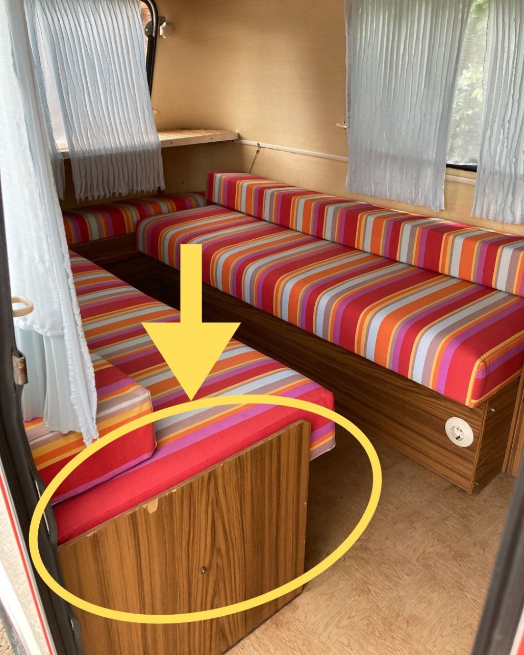

Belle réparation pour ta planche à l'entrée, j'espère que ça tiendra dans le temps.
La charnière a piano se coupe à la scie à métaux, coincée dans un étaux ou par un serre joint, pliée en deux en commençant par l'extérieur et en finissant par l'axe.
lamenuis

Bonjour Yann,lamenuis a écrit : mer. 26 févr. 2025 09:58 Hello,
Top merci beaucoup!
