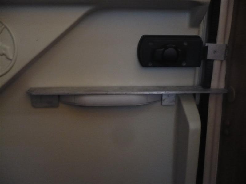

faisant souvent du libre, et dormir sur les parkings, ne pouvant rien mettre comme serrure sur nos portes j'ai fabriqué une pièce qui se glisse dans la poignée de la porte et butte sur le montant de porte. Comme cela impossible de forcer la porte .
Voici quelque photos .
Pièce réalisée en cornière de 40x40x4mm et un morceau de bois à la forme de la poignée de porte pour ma part j'avais du chêne donc c'est ce bois là que j'ai pris.

Bonjour, si je peux me permettre une petite remarque, ton idée et ta réalisation est excellente, nénamoins, une petite cale trouverait bien sa place entre le loquet noir et ta "plaque de sécurité" pour éviter son éventuel soulèvement par un malfrat armé d'un simple tournevis. Ne pas perdre de vue que si le gars en est arrivé à attaquer l'ouverture de la porte de votre cagouille, de nuit, à moins d'être complètement inconscient ou drogué, il vous aura certainement auparavant plongé dans un profond sommeil au moyen de gaz soporifique! En principe, s'il est bien déterminé, il viendra à bout de la porte en quelques secondes même avec cette plaque. Si vous craignez des visites indésirables, mieux vaut vous équiper d'un petit détecteur à infrarouge en 12v situé au bas de la porte. Couplé à un petit buzzer qui vous avertira dans la caravane en cas d'approche de trop près d' un rodeur et règlé pour avoir un rayon de détection assez court pour ne pas capter à plus de 2m (le chien errant des voisins ou autre) On peut trouver ce matériel au rayon alarmes des magasins accessoires auto les mieux achalandés ou sur internet. Je ne l'ai pas encore installé sur ma Toinette mais j'avais mis ce dispositif sur ma pénichette, matériel sans fils, mise en service et extinction par télécommande comme pour votre voiture c'est rassurant et efficace!

- trop de sécurité ne va t'il pas à l'encontre de cette sécurité ou d'autres ???
Je vais tenter de m'expliquer, untel dont je tairai le nom a des problèmes de santé, lors d'un malaise ou autre, comment un intervenant extérieur peut il entrer porter secours ?
L'aspect fragile des serrures, n'est il pas ce fusible qui doit sauter en premier dans de telles occasions ?
- l'option ALARME me parait bien sympathique, mais comment sera t'elle appréciée dans un terrain de camping ?
Et bizarrement certains maitres de chiens laissent divaguer leur animal de compagnie la nuit et ces derniers vont justement renifler sous les caravanes à la recherche de restes.
- Devant ces agressions, nous ne pouvons transformer notre
en coffre-fort sur roues, pour ma part, je pense préférable d'avoir une serrure forcée qu'une baie éclatée. Les prix et approvisionnements sont totalement différents.
Mais n'oublions pas que chacun voit midi à sa porte et que l'ensemble de ces solutions rend ce post très intéressant

Petit retour, j'utilise cette sécurité depuis 8 mois tous les jours avec une cale en bois rien à redire. Je ne fais pas confiance à la serrure d'origine Eriba...
