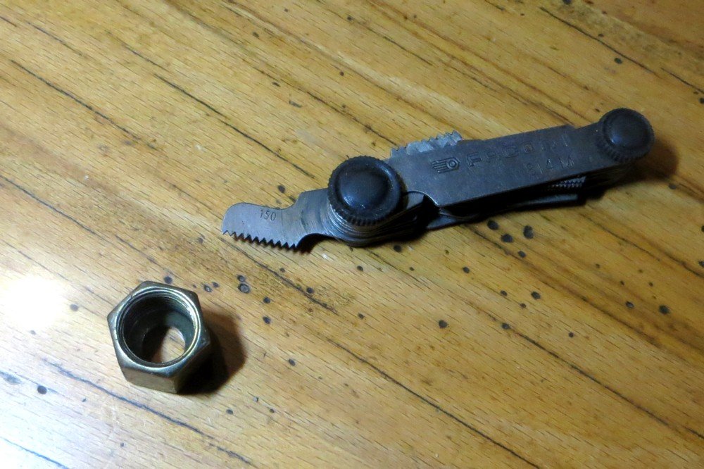

Les bouchons que l'on trouve en magasin de bricolage ainsi que celui que Jean- Pierre m'a indiqué chez H2r, ne vont pas. Effectivement ils font 20 de diamètre trop grand .
J'ai mesuré au pied à coulisse la sortie du robinet c'est du 14 :/ donc toujours à la recherche d'un bouchon !

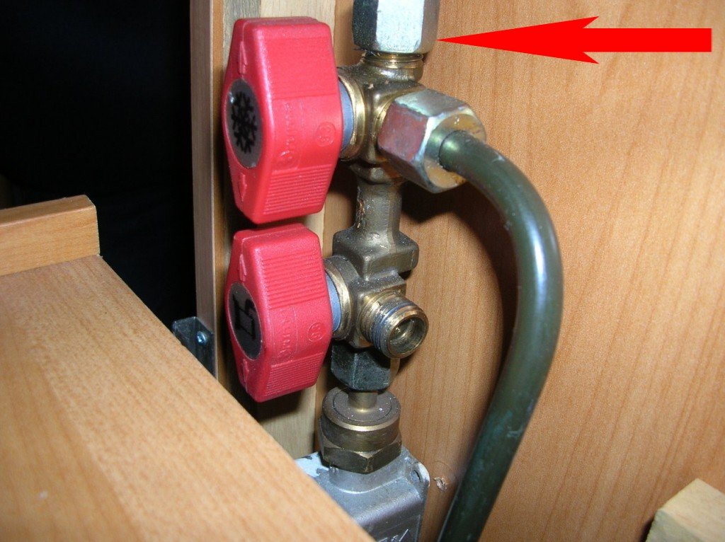

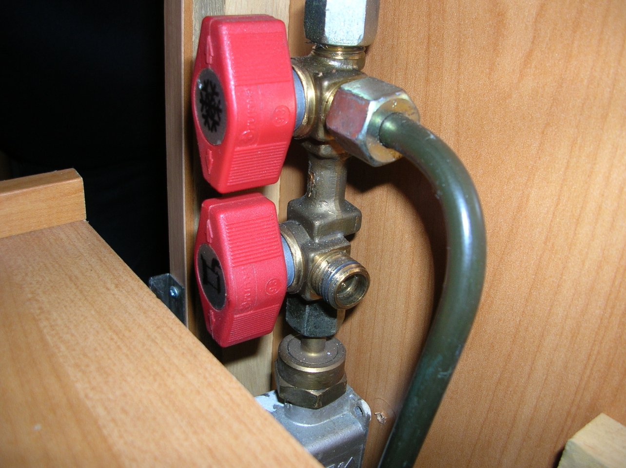

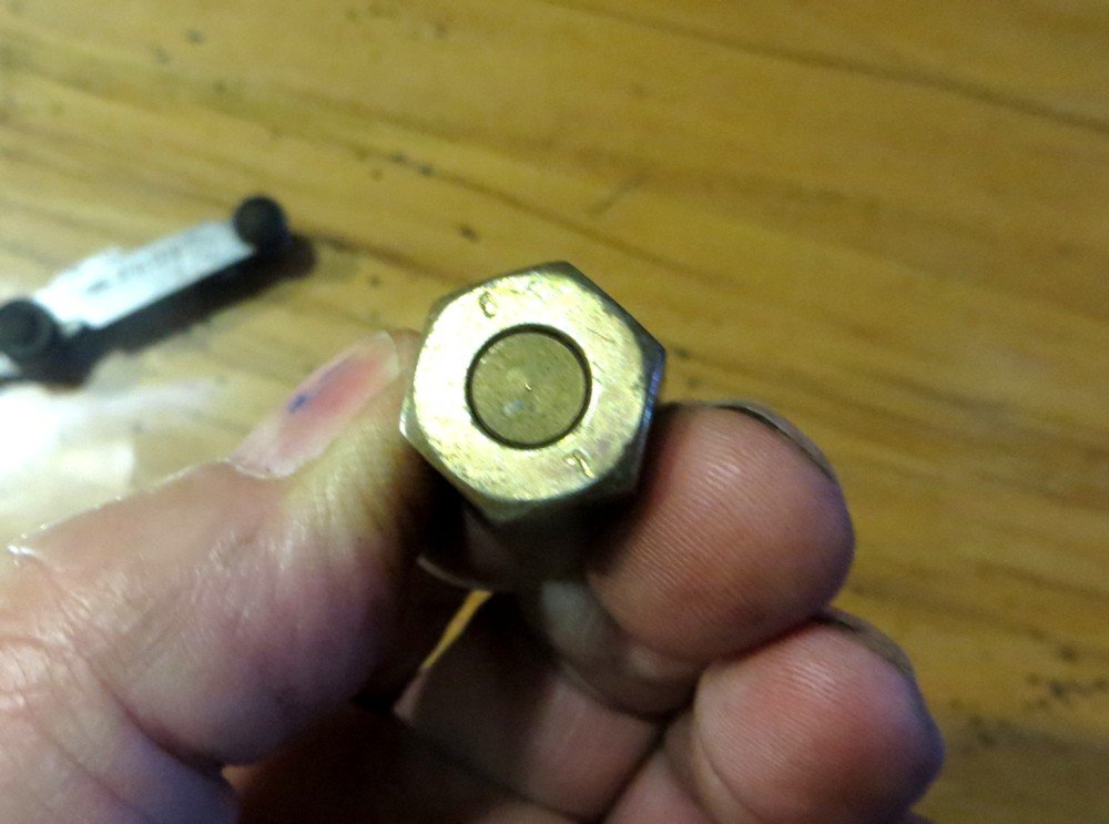

Bien pour mettre tout le monde d'accord, je suis allé déposer un bouchon sur mon groupe de 3 vannes dans : eriba : .
C'est un filetage à la c.n, Ø 14 x 1.50
Du plus ce n'est pas un bouchon, mais un écrou prévu pour un tube, dans lequel est une olive pleine en lieu et place du tube/olive.
Matos bien spécifique et à part les fournitures pour C.C. et caravanes, doit pas être facile à trouver !!!
Regarde ton raccord/bouchon du haut (flèche) ce doit être kifkif le mien !!

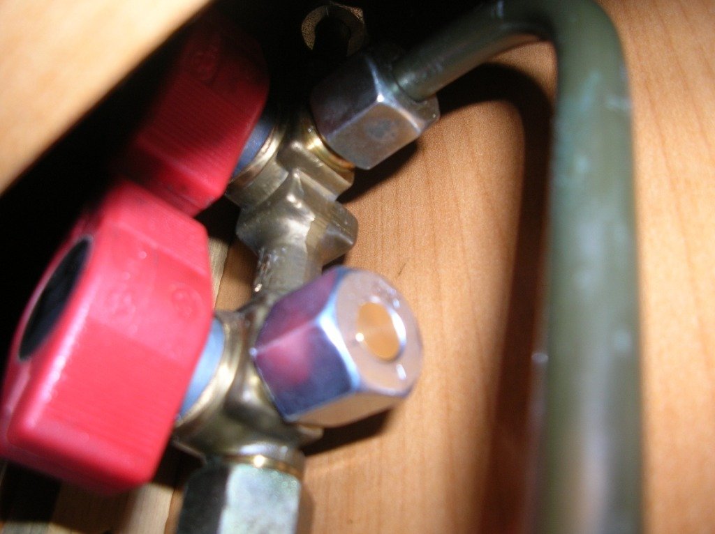

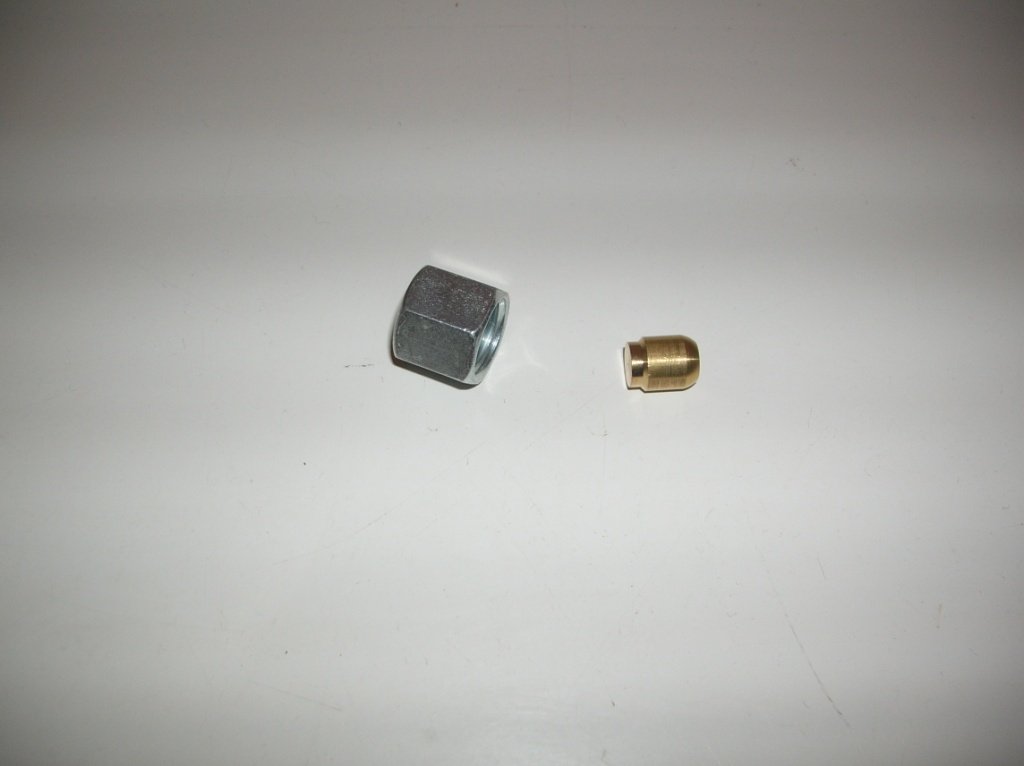

Tout à fait et complètement d'accord avec toi JP, et c'est exactement ce que j'ai commandé chez H2r .
L'écrou est vendu avec une olive qui ne me sera pas utile, à la place de l'olive c'est l'obturateur qui prend la place et l'on visse le tout .
Merci à toi JP.

Reçu aujourd'hui et posé :super:

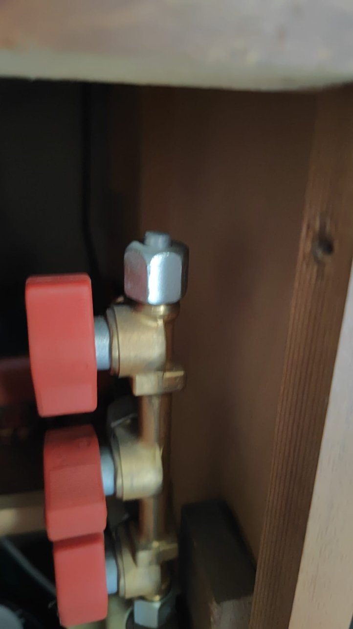

Je reviens sur ce post. J'ai changé le frigo, enlevé la conduite de gaz et je viens de me rendre compte que j'ai oublié ce bouchon... La ficelle c'est pas top
Du coup je vais commander celui de H2R, mais je dois prendre en 8 les 2 éléments ?
Il faut rajouter un joint ?
Merci pour le coup de main.
