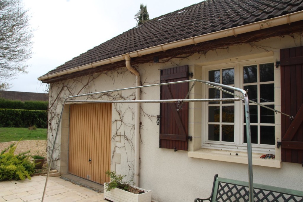

Bonjour! En préparation avec ma petite liste de chose à finir avant les départs en week end ou vacances j’ai une petite question concernant la solette ! Avez vous des photos de la vôtre montée ? Il y a t’il qu’une joue d’origine ? On est d’accord quelle ne se fixe que sur les côtés mais pas dans le milieu ? Merci

Tu peux mettre deux joues sur ta solette n'importe sur le côté ou devant. La mienne est aussi de 79.

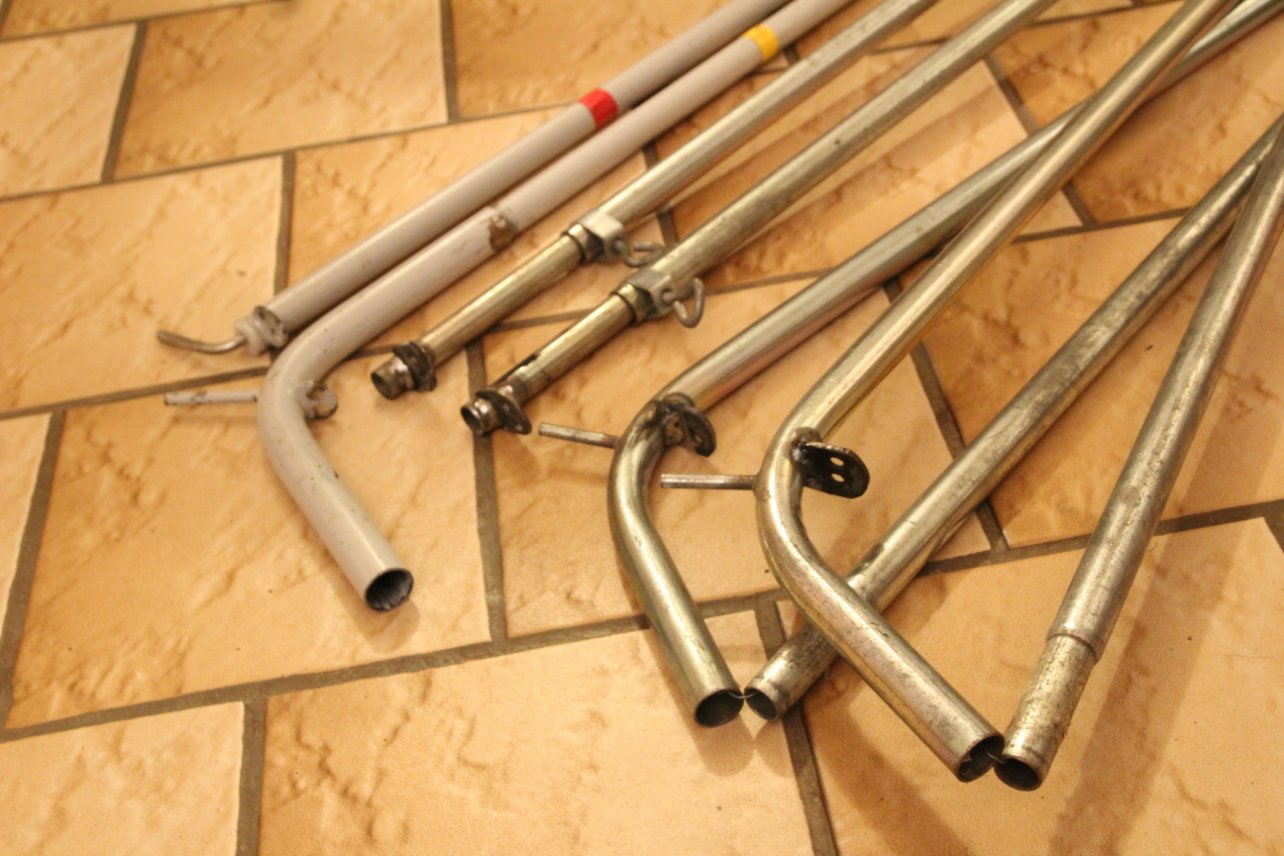

Merci de ta réponse ! J’ai l’armature de base mais j’ai une barre avec deux colliers de chaque côté .. elle vient se fixer dessus la joue ? Je pense qu’il me manque une joue .. j’ai uniquement celle pleine ..

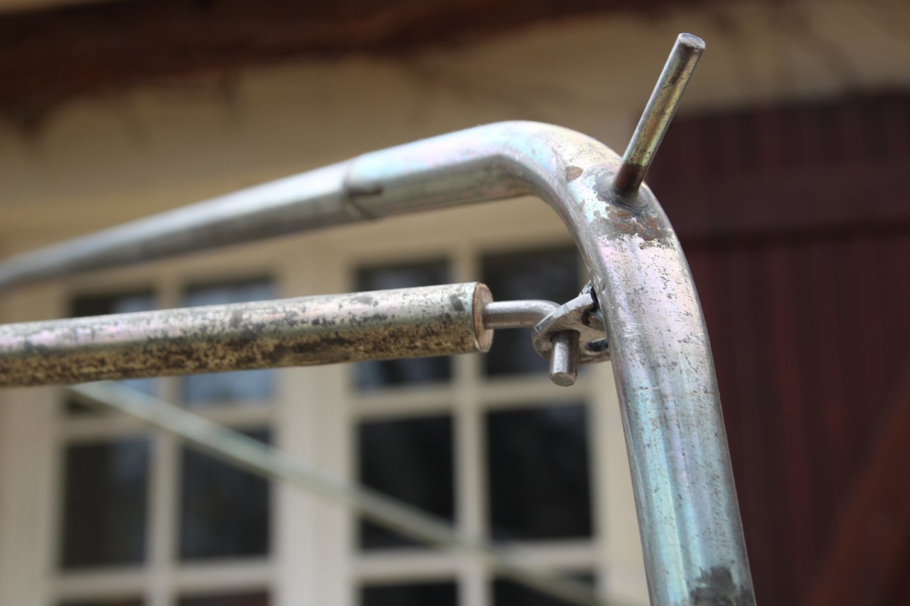

Tu devrais avoir un truc comme ça sur le devant de tes tubes :

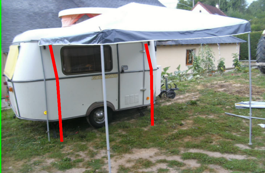

Pour la joue de côté, tu dois avoir en plus cette barre qui épouse la forme de la caravane et retient la joue, forme trait rouge sur la photo.
piquet joue.png (812.67 Kio) Vu 2958 fois

Ok Claude, mais de toute façon il lui faut ça pour tenir la joue ou en fabriquer un

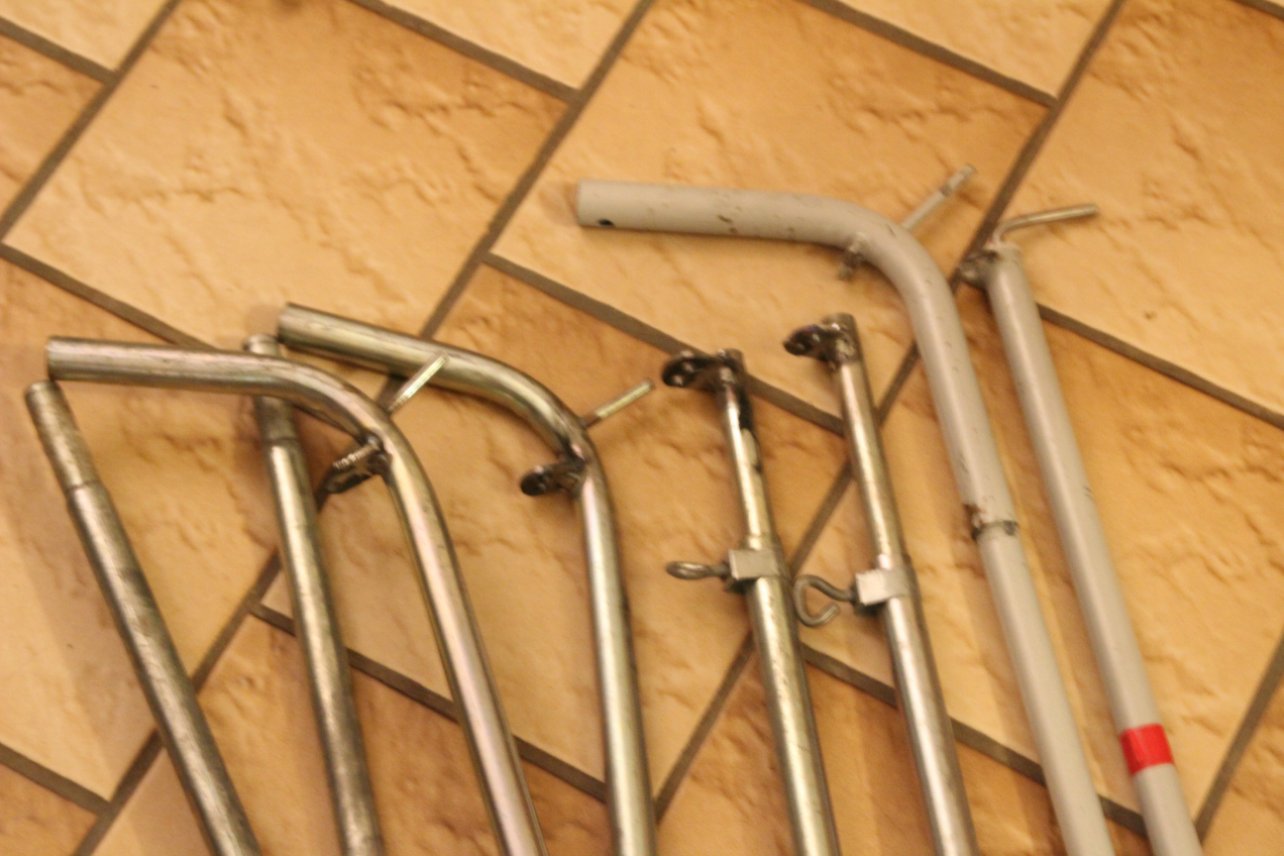

Oui c'est ce que j'ai fait du sable dans les tubes et une cintreuse :

J’ai des tubes de ce genre je vais essayer de fabriquer ça ! Merci de l’idée ! Génial !
