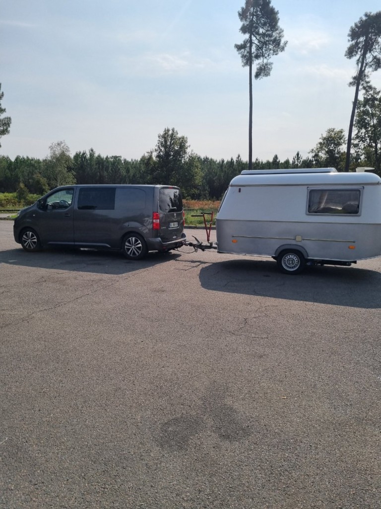

Nous avons fait notre première sortie avec la Puck après la remise en état, dans l'ensemble ça s'est bien passé, mais sur la route à l'aller j'ai remarqué que la caravane se baladait un peu d'un coté à l'autre (lacet) après avoir passé une bosse ou un creux sur la route.
La caravane était très peu chargée 25 kg environ plutôt sur l'avant. Des amis m'ont conseillé de charger l'arrière de façon à n'avoir pratiquement plus de poids sur la flèche, au retour j'ai chargé environ 40 kg dans le coffre arrière de la caravane.
Le résultat est bien loin de celui attendu, alors que jusque là je ne sentais pas les mouvements de la caravane dans mon fourgon, avec ce chargement, l'ensemble fourgon caravane m'a paru très flou et la caravane se baladait toujours entraînant des mouvement latéraux sur le fourgon ...
Qui peut me confirmer les règles de chargement de la Puck ?
Quelles sont les pistes pour trouver les causes de ces mouvement latéraux?
Merci d'avance

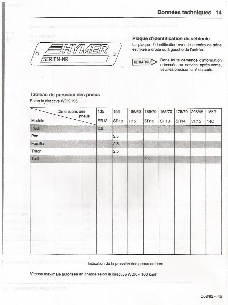

2,9 kg ça fait beaucoup! sur le carnet de la puck ils donnent 1,7 à vide et 2,3 chargé. j'ai vu que la Puck pèse 310 kg avec l'équipement d'origine et 470 kg en charge.

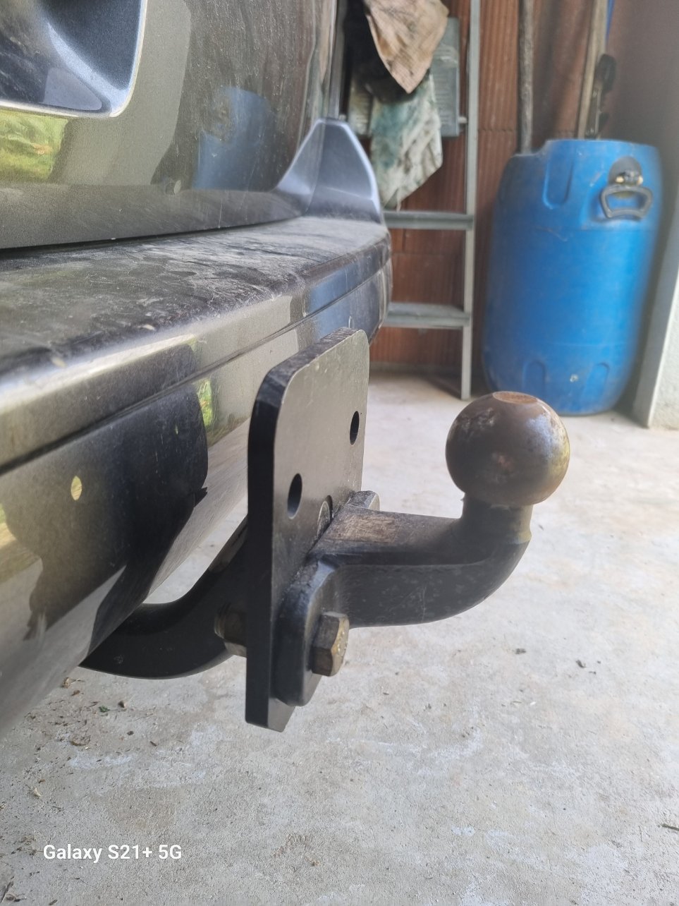

Visiblement il y a un souci sur cette Puck question tenue de route et qui ne vient pas du chargement car il est minime.
Est-ce que la hauteur de la boule d'attelage est dans la norme ?
Il parle de son fourgon !!!!
Un tel tracteur peut-il être déstabilisé par une Puck : Cara : ????
Jfl :happy1:

Le livret Puck donne 1,7 à vide et 2,3 en charge, j’étais à 2.5 et la limite du pneu c'est 40 psi 2,8 environ.
Jfl :happy1:
Bonjour, je suppose que l'attelage est conforme aux normes de l'UE, ça peut paraître curieux mais la PUCK avec 40 kg à l’arrière perturbe mon fourgon 1,9 tonne. j'ai bien compris qu'il ne fallait pas charger l'arrière, ça aura au moins servit à ça.
Re: Question sur le chargement de la caravane
Mon expert de 2017 est un semi utilitaire et son attelage de conception adaptée à ce statut, monté par Peugeot n'a rien à voir avec celui d'une voiture de tourisme.
Il y a 2 hauteurs de boule possibles, ce qu'il faut c'est que la Puck soit bien horizontale une fois attelée.
Sinon pas d'amortisseurs OK sur ta Puck, mais tes caoutchoucs sur ton châssis sont ils encore suffisamment fringant pour jouer encore correctement leur rôle et comment fait on pour les contrôler ?
Jfllb :happy1:

Peut être une piste, le crochet d'attelage du Ford custom est assez haut, la Puck n'est pas parfaitement horizontale, je vais regarder si c'est réglable.

2,5 c'est ce que j'avais, mais en consultant le carnet (Puck 1970) j'ai vu que la préconisation constructeur était bien en-dessous, 1.7 à vide et 2.3 en charge maxi à 470 kg.
Messages : 2355
ÖLA !! Je parle de ma Puck de 1994.
Je n'ai pas cette valeur (1.7kg). À aucun moment.
ACHTUNG !!! Il s'agit de la notice Eriba 1994 !!!

Le problème des Puck très anciennes c'est la taille des jantes.
Elles conviennent parfaitement en vintage avec des tractrices de la même époque.
Les tractrices modernes ont des boules d attelage beaucoup plus hautes ce qui ne simplifie pas la problématique.
J'ai vu passer ici au fil des ans des sujets évoquant ce cas spécifiques, donc à rechercher dans les archives ..
Ma hauteur de boule point bas : 39.5 cm
Point haut 43 cm
Est ce bon pour une Puck ancienne ????
Jfllb :happy1:
Messages : 20725
lucien79 a écrit : lun. 19 mai 2025 21:16 :hello:
Point haut 43 cm
Jfllb :happy1:
Jean François, elle était trop belle pour ne pas la faire. ;-)
39.5 cm quand il fait 40° à l'ombre
43 cm quand il gèle à - 15° !!
OK, :jesors: et loiinnnn : LOL : :sivousme: :hehe: :mdr3: :mdr1:
Point haut 43 cm
Jfllb :happy1:
Jean-Pierre
Oui, comme tu as pu le voir sur ma photo de boule, j'ai la possibilité en cas de besoin de rehausser la mire.
"a maiori ad minus"
jfllb :happy1:

bruno3166 a écrit : lun. 19 mai 2025 18:09 ÖLA !! Je parle de ma Puck de 1994.
Je n'ai pas cette valeur (1.7kg). A aucun moment.
Bonjour, ah oui c'est très différent de la PUCK ancienne, moi j'ai le tableau de 1967.
tableau pneus.pdf
(2.18 Mio) Téléchargé 302 fois
J'ai eu la réponse du fournisseur de l'essieu, ça va dans le même sens que vos réponses: manque de poids sur la flèche.
Je vais ajouter la réserve d'eau de 10 l et la bouteille de gaz pour tester.

Bonjour à tous
Problème résolut, en ajoutant 10l d'eau et les pneus gonflés à 2kg, la Puck suit docilement le fourgon, merci pour vos conseils.
on a pu tester ça sur la fin de semaine, jeudi et vendredi on était sur le paddock du circuit de Pouilly en Auxois pour un roulage de motos anciennes
et le samedi on participait à une animation véhicules anciens dans une maison de retraite, pour l'occasion la Puck était tractée par notre p'tit gris!
Dans les deux cas elle a eu beaucoup d'admirateurs!
