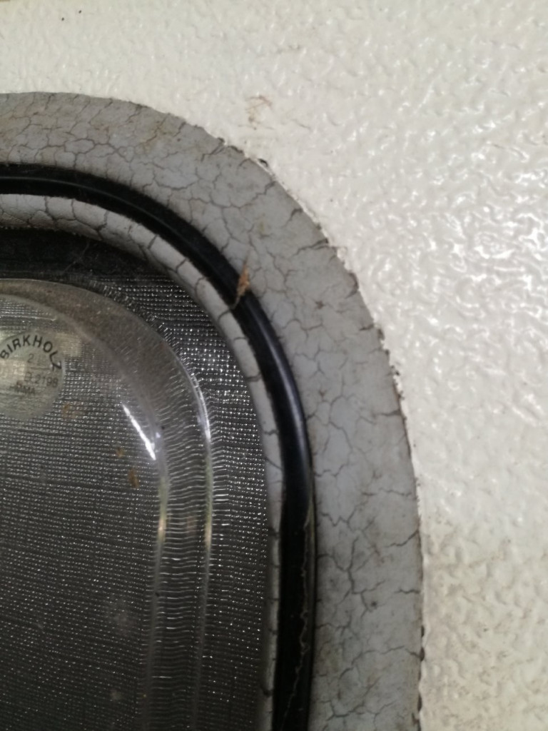

1993 & 1994 joint gris.... pour ça voir N°de châssis et comparer sur le fofo avec la galerie des plaques.

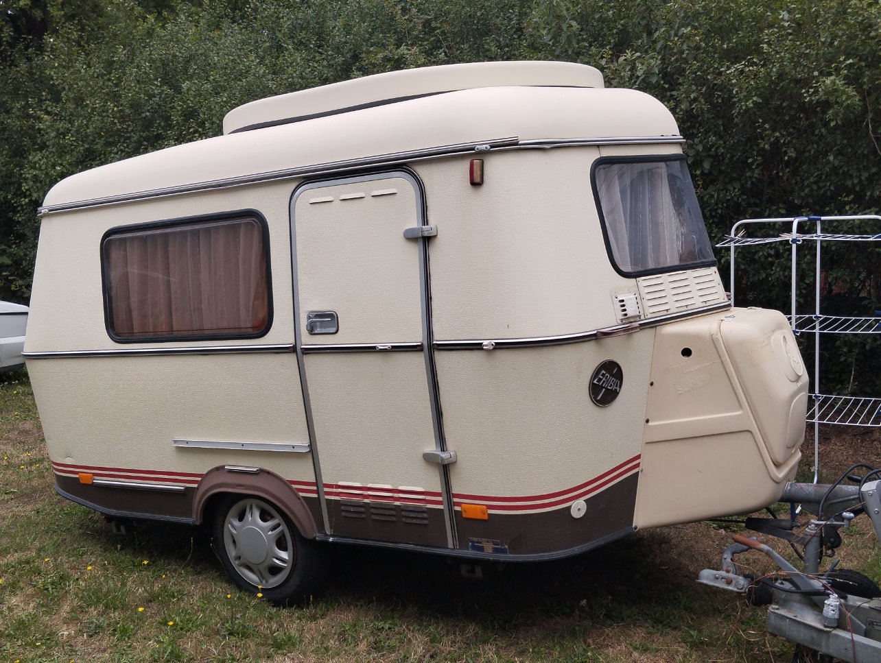

Les modèles équipés de roues de 10 pouces sautent beaucoup sur la route, il faut bien tout caler à l’intérieur, surtout le tiroir à couverts.

Et bien voilà, merci Lucky, je rentre de Lorient et effectivement 13 pouces c'est bien mieux.

Pour les joints gris, ils sont à éviter si tu cherches la sécurité.
Cependant, ils peuvent aussi être de bons arguments de négociation du prix en arguant du coût que cela va représenter de les faire remplacer par un professionnel.
Il faut cependant que tu aies correctement évalué l'état de la caravane et surtout celui de son plancher et de la tubulure de la ceinture basse qui auraient pu pâtir des fuites éventuelles dues à ces fameux joints gris. (ce n’était pas mon cas hélas)
Si la caravane a été stockée à l'abri et que les planchers et la tubulure sont bons, alors changer ces joints est possible à "moindre frais" si tu le fais toi même.

D'après le n° de série c'est en fait un modèle 1986...
