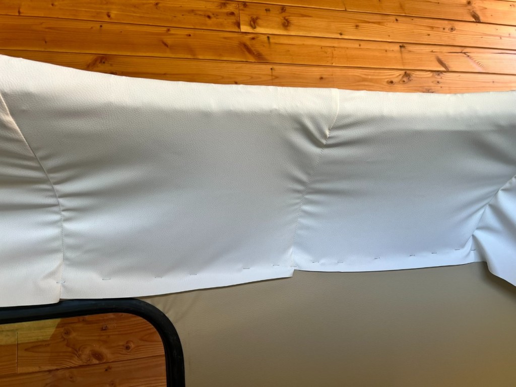

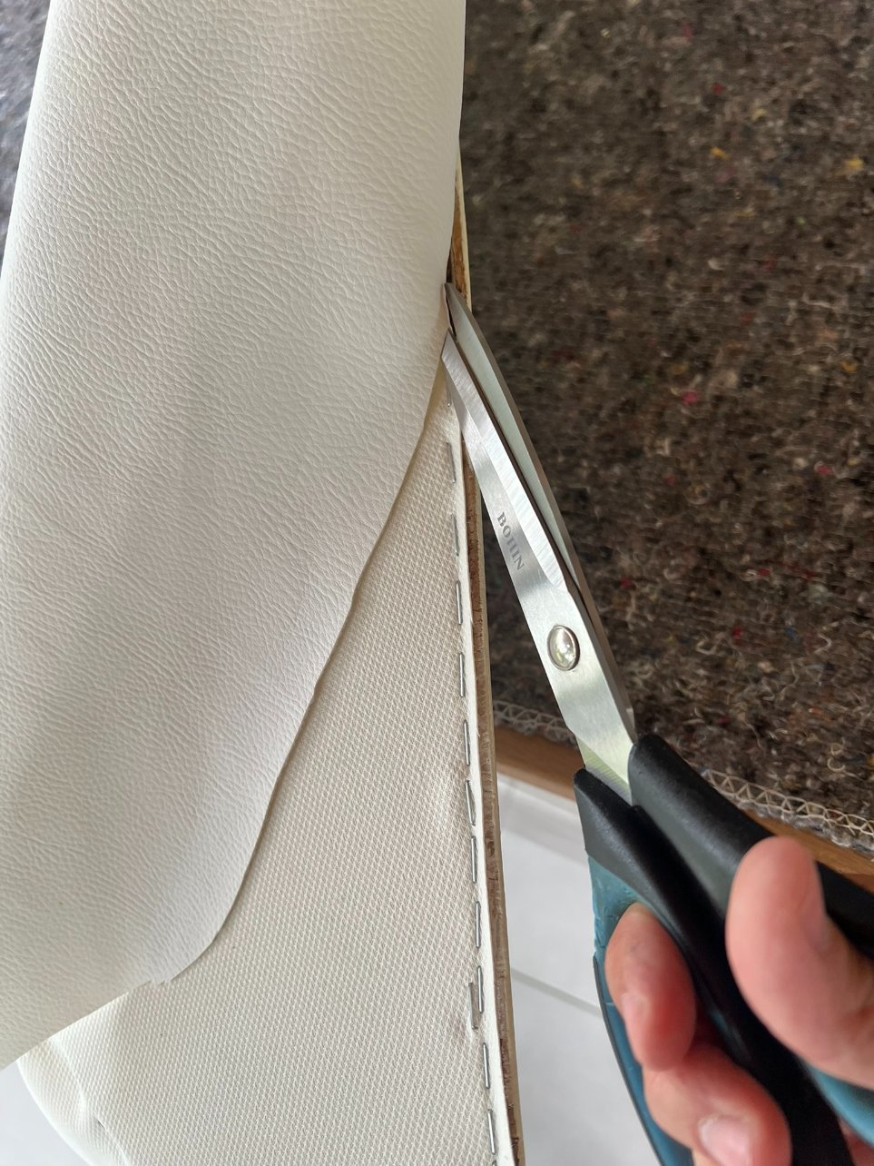

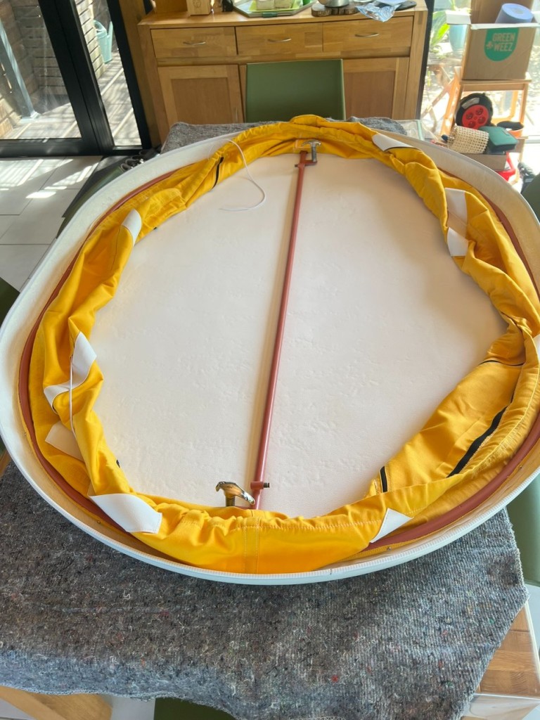

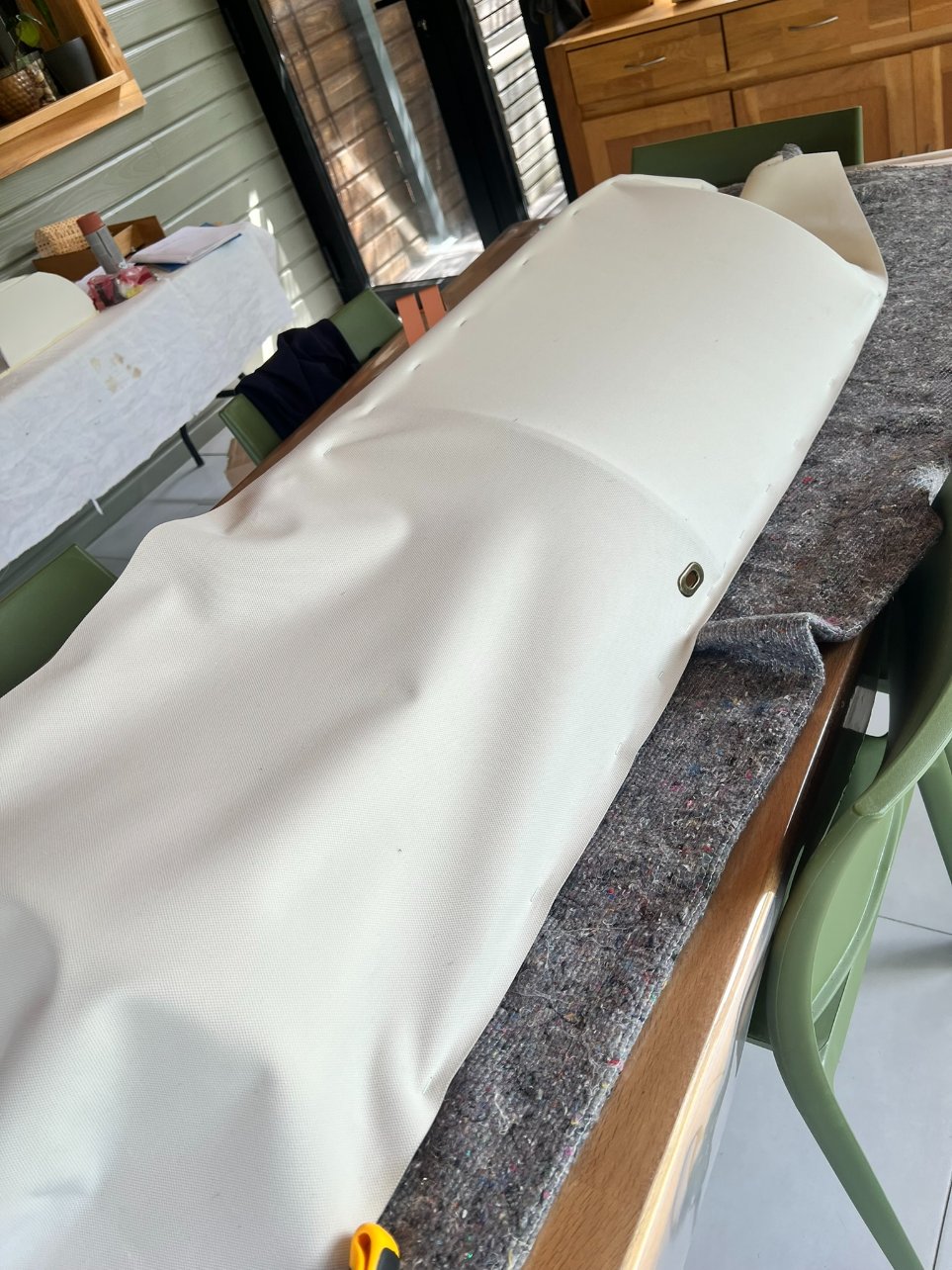

Le meuble haut est terminé, bon le simili n'est pas aussi bien tendu que je l'avais espéré deux raisons à cela:
- Le simili cuir neuf se détend très peu par rapport celui d'origine, même en le chauffant.
- A trop tendre le simili, c'est la baleine centrale qui s'est décalée, il a fallu faire un choix.
Je ne vais pas trop pinailler cela reste l'intérieur de placard, une fois qu'il y aura les coquillettes devant on ne le verra plus, j'espère aussi qu'avec les écarts de températures il se fasse un peu et libère la baleine.
Voici le résultat en photo, après tension j'ai coupé le surplus de simili, prochaine étape celui de derrière mais j'arrive plus à mettre la main sur mes gros œillets qu'il faut en mettre un dans le simili pour faire passer l'électricité à l'arrière, journée fouilles archéologiques dans mon atelier en perspective :happy1:

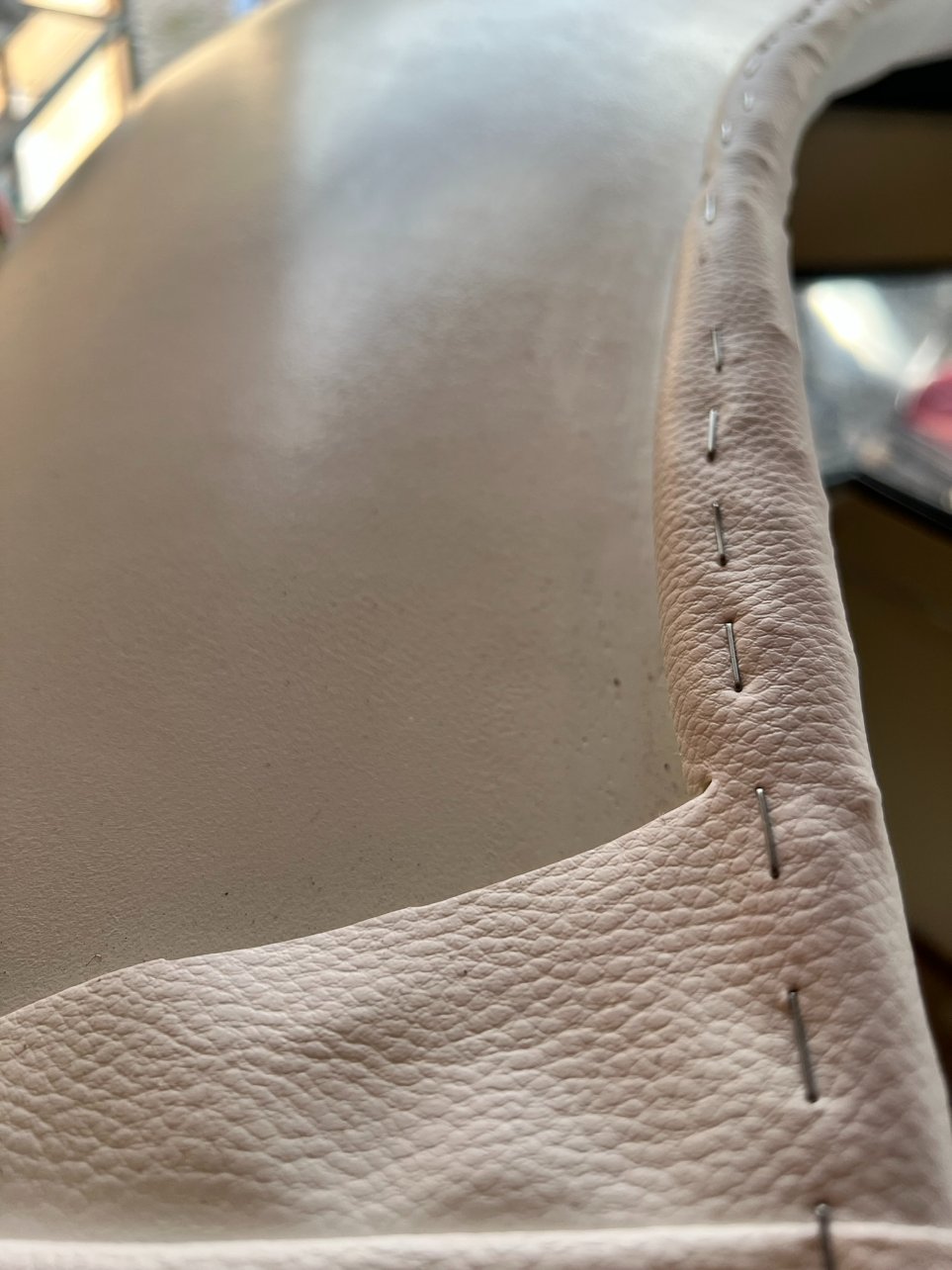

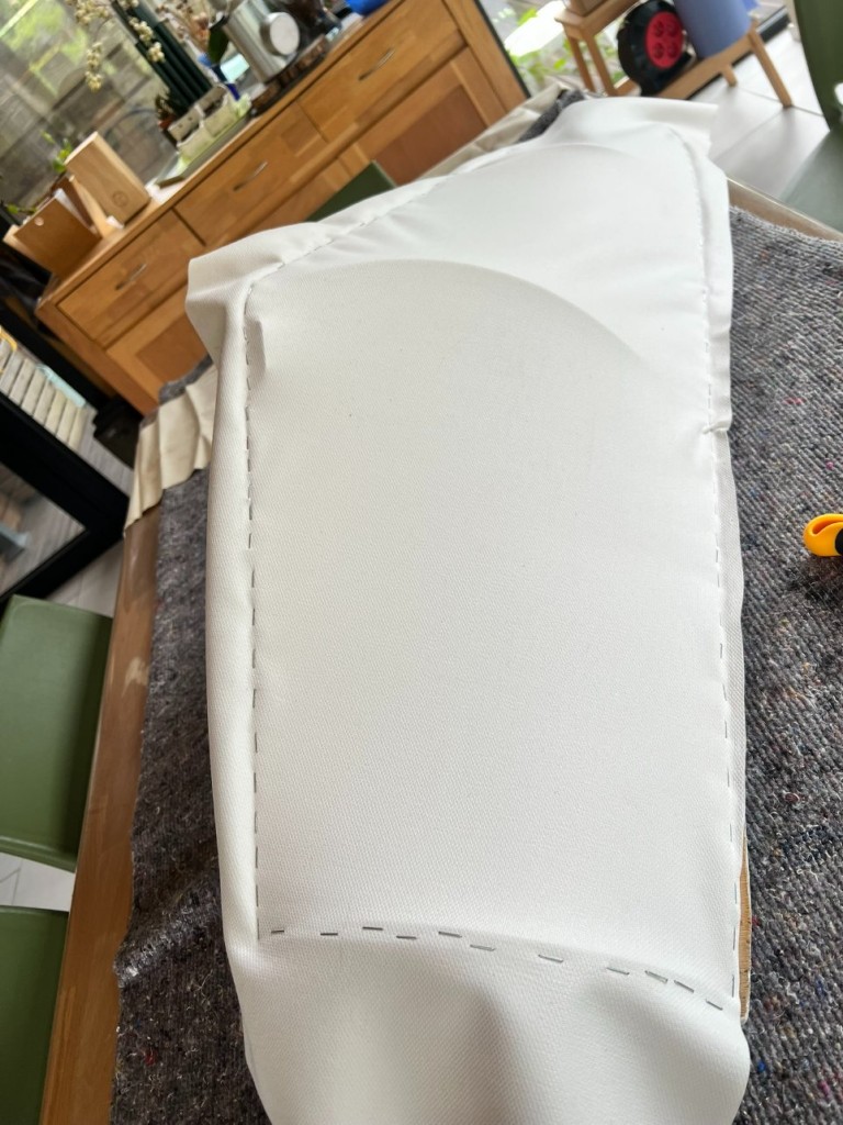

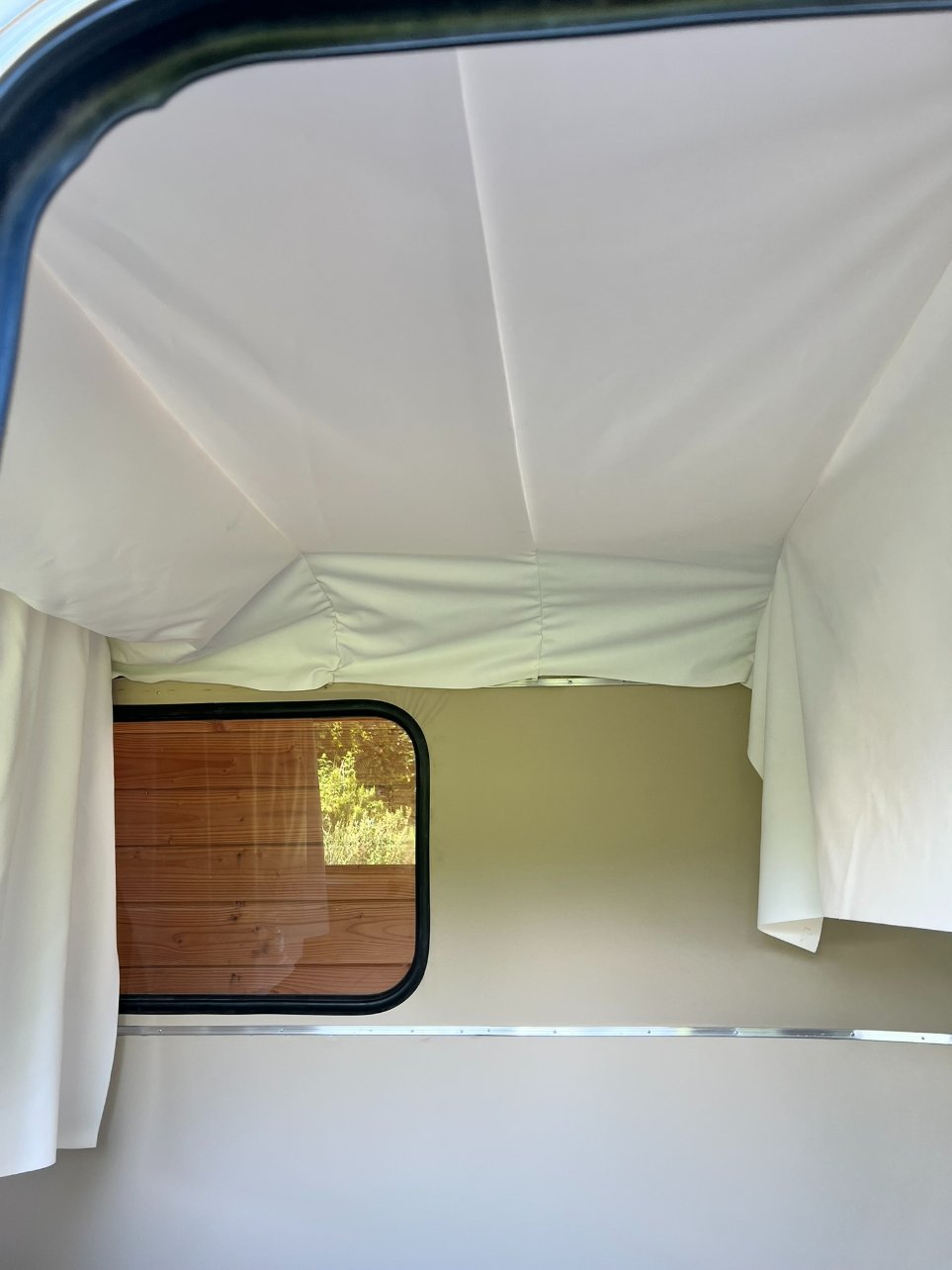

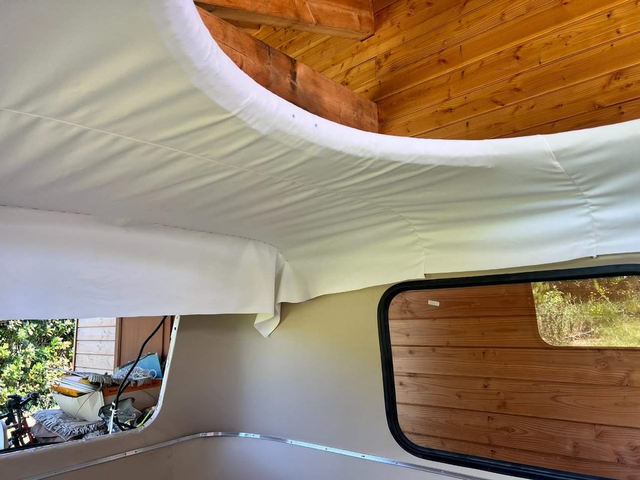

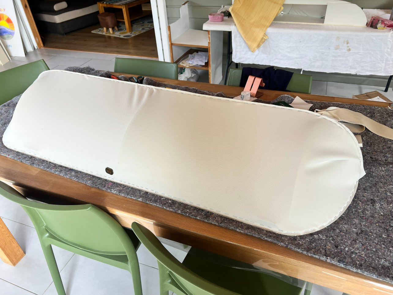

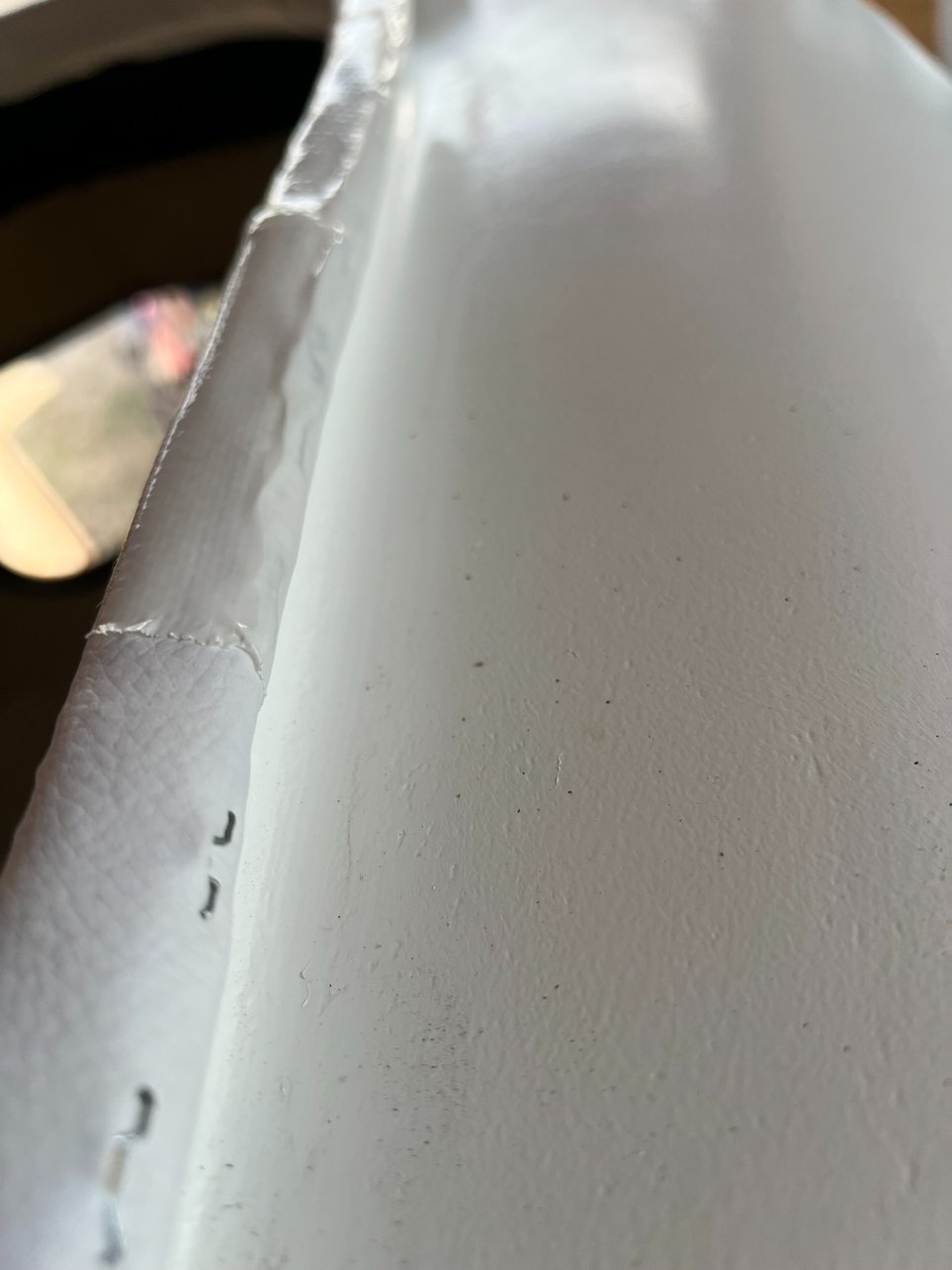

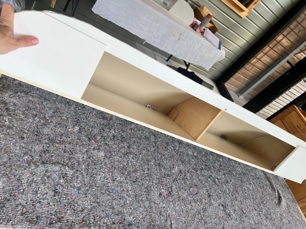

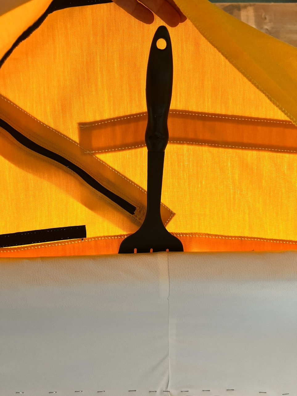

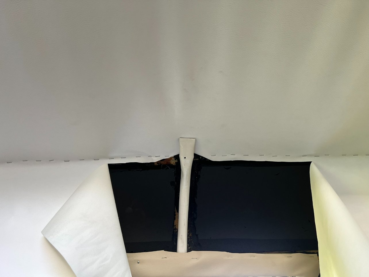

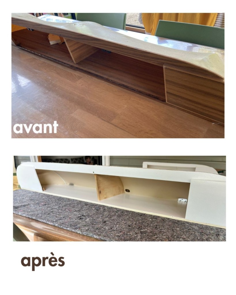

Aujourd'hui c'est au tour du meuble haut arrière de revêtir son fond en simili.
Rassurez-vous, y'en a que deux sur la Puck et ils sont terminés :langue3:

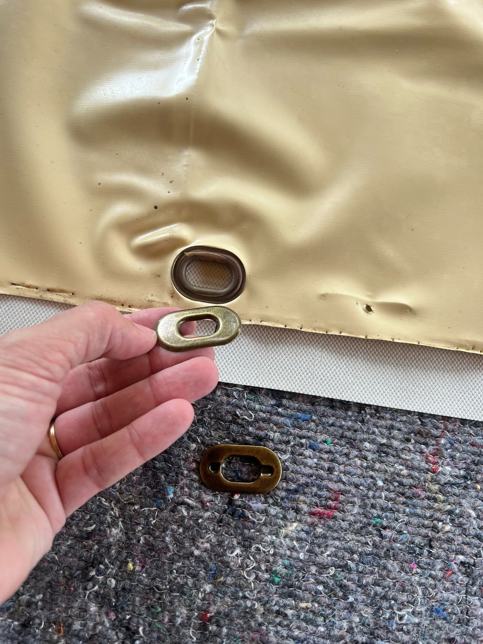

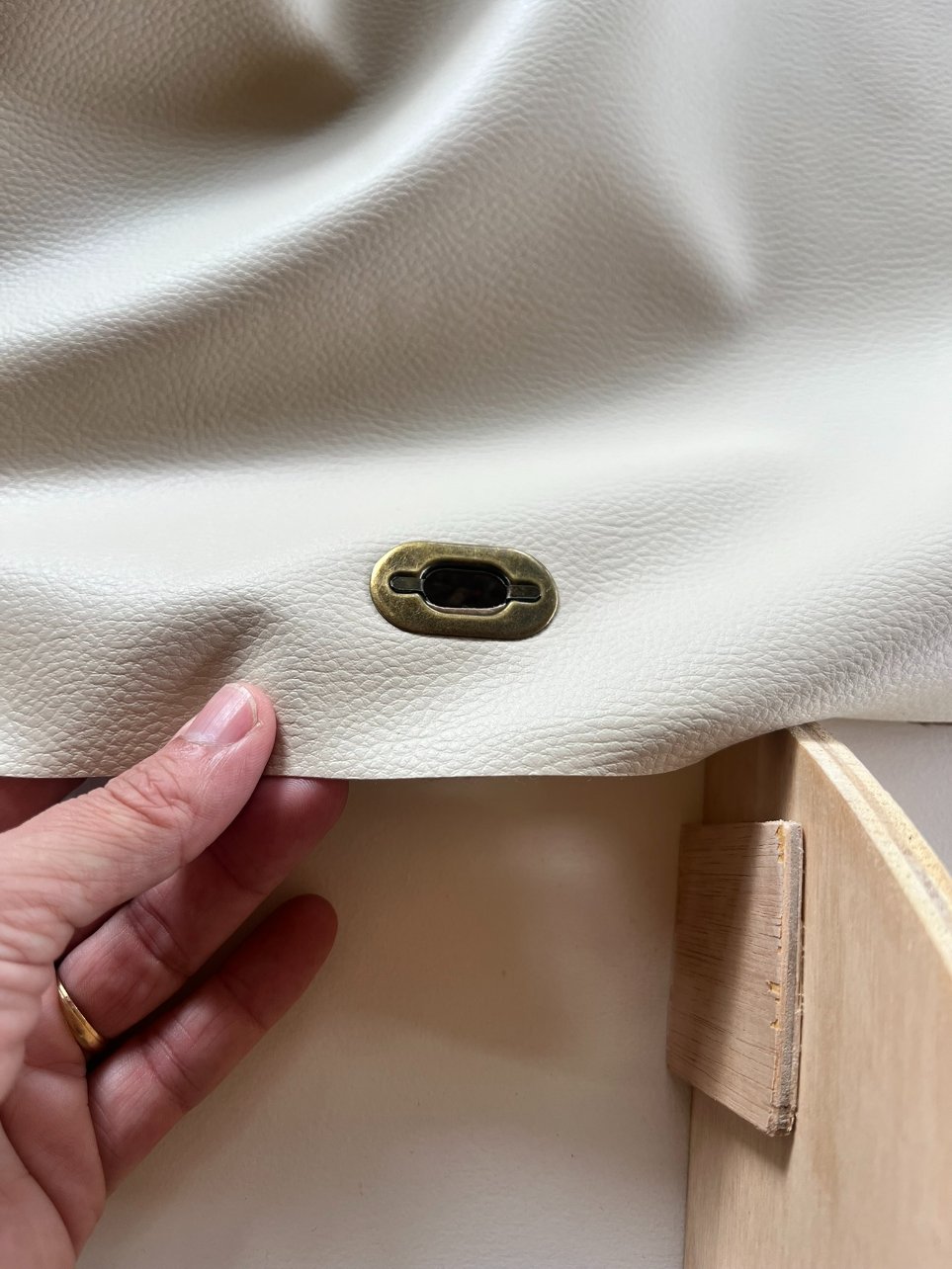

Après une longue période de fouille je ne trouve pas mes œillets :pleur4: mais c'est peut-être mieux car j'ai trouvé dans mes accessoires de couture un genre d'œillet qui sert pour les fermoirs de sac à main, ben c'est presque la même chose, même couleur, juste un peu plus petit que celui d'origine mais pas grave car je n'ai plus que le câble de 220V à passer vu que j'ai virer la lumière au 12V, ça passera donc à l'aise.
Contente du rendu de ce système, je passe donc à l'agrafeuse!
Plus facile sur celui-ci car je tends moins pour éviter de forcer sur les baleines. Il me faudra faire un pli à chaque bout pour bien épouser les formes mais il ne se verra qu'en regardant au fond du placard et de biais!
Bon il y a des petits plis en haut au milieu qui se sont formés, mais comme on ne les voit qu'à l'extérieur (qui sera face au toit), ben on ne les verra pas au final :happy1:
Voici le résultat et un petit avant/après... parce que j'adoooore ça.
Avancée des agrafes:
L'extérieur face au toit pour vous montrer mes plis (voulus et subis)
Alternance de blanc, de beige, pas de pli visible
Le résultat final
Les plis du fond quand on regarde dedans et de biais

Les oeillets façon bronze c'est :super: :super:

Et assez pratique aussi car il y a comme les oeillets normaux un morceau de métal de chaque côté. Deux pates de fixation, normalement on les mets à l'extérieur mais j'ai fait l'inverse en cas de casse, ça permettra de les enlever sans démonter le meuble...
Bon faut pas démonter le sac de madame pour en récupérer, sinon :taistoi: :nono: :aille2:

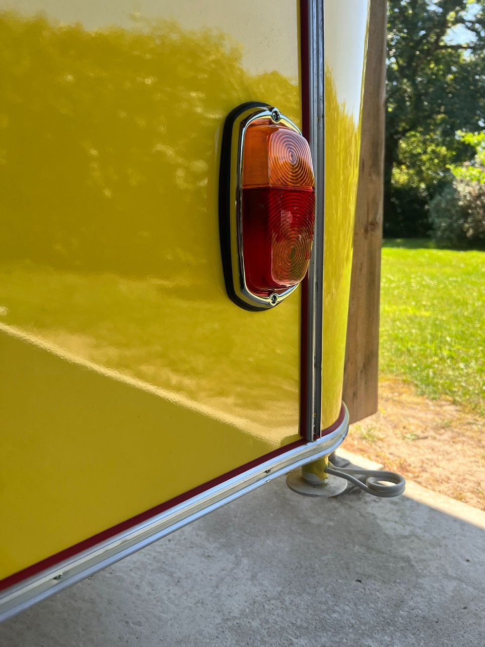

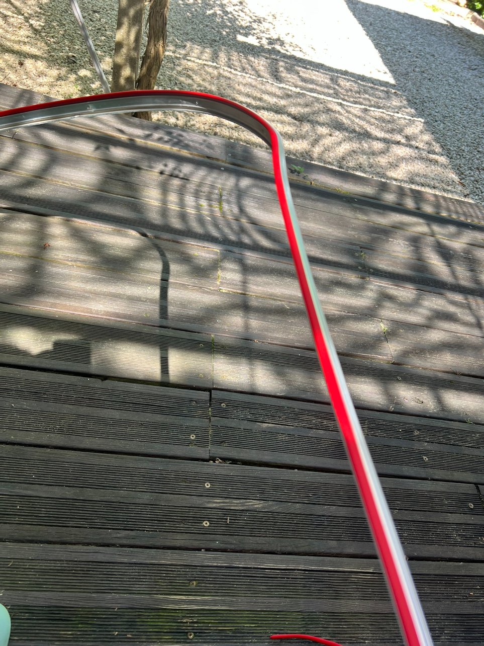

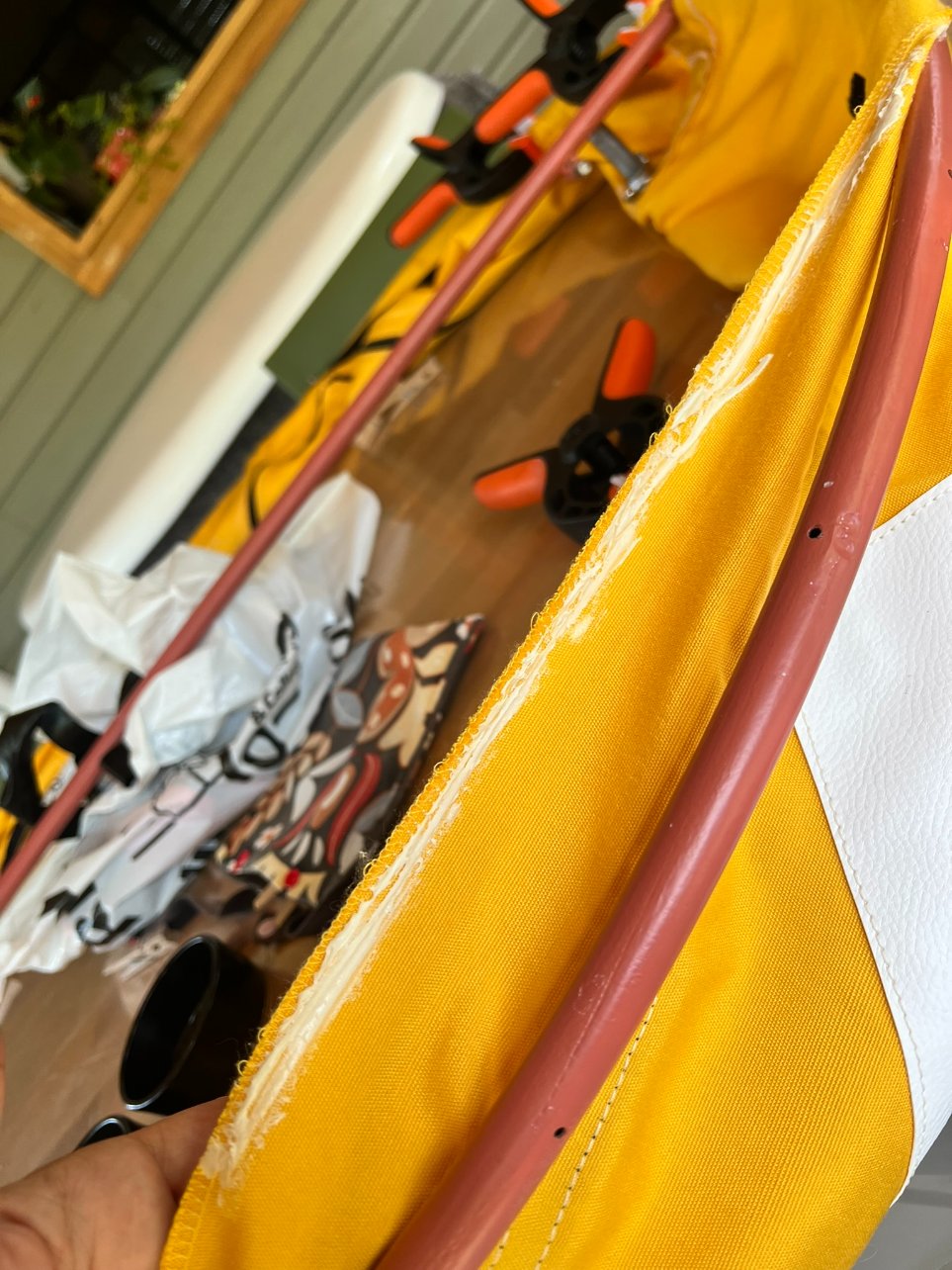

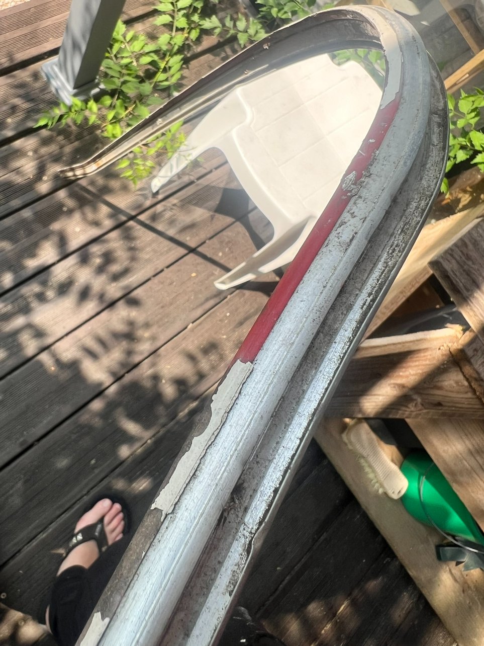

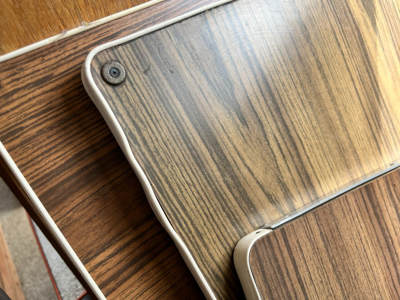

Petite question concernant le dessus de la cuisine de Sunny.
Le revêtement extérieur est décoloré, je vous mets une photo où on voit un dessus et un dessous, existe-t-il un possibilité de le raviver un peu? Si pas possible je le laisse comme ça mais c'était au cas où..
Et sauriez-vous où on peut trouver des chants avec des rainures ou vaut-il mieux que j'en achète en U et que je refasse tout?
Il gondole à certains endroits et à d'autres il en manque.
Celui qui est décoloré c'est celui du milieu:

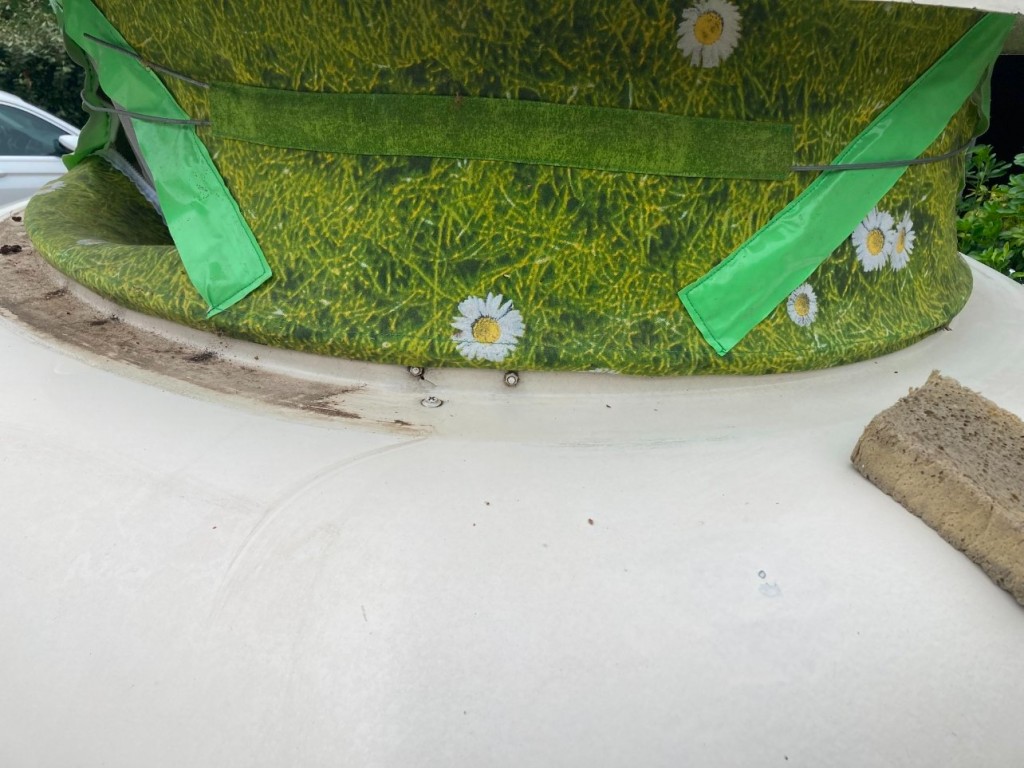

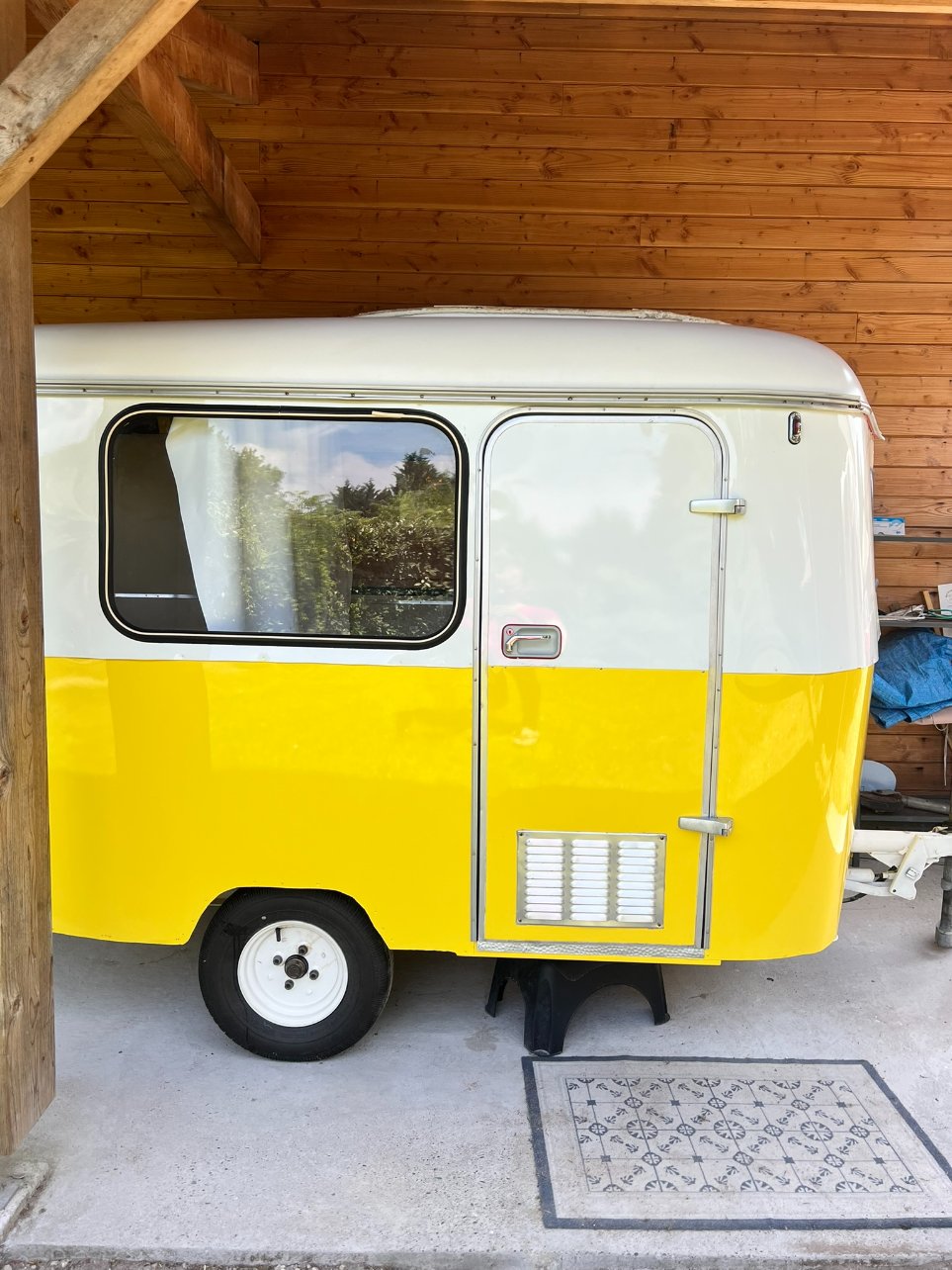

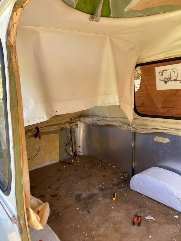

Hier c'était férié, donc on évite le bruit (autant qu'on peut :malin1: ) mais comme j'ai tellement de chose à faire, je trouve bien de quoi m'occuper un après-midi avec Sunny.

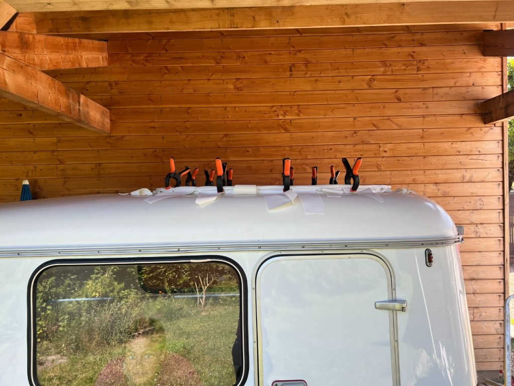

Tout d'abord j'ai définitivement sorti mamie de son sac de couchage avant qu'elle ne sente la naphtaline :happy1: et j'ai nettoyé et plié la housse. Encore une fois je recommande ce modèle, légèrement grand pour Sunny, il l'a bien protégé des poussières, soleil, saleté d'animaux (le chat du voisin : Mecontent : ), et facile à ranger.
Sur les photos on voit qu'elle est bien décolorée sur le côté face au soleil :taistoi:

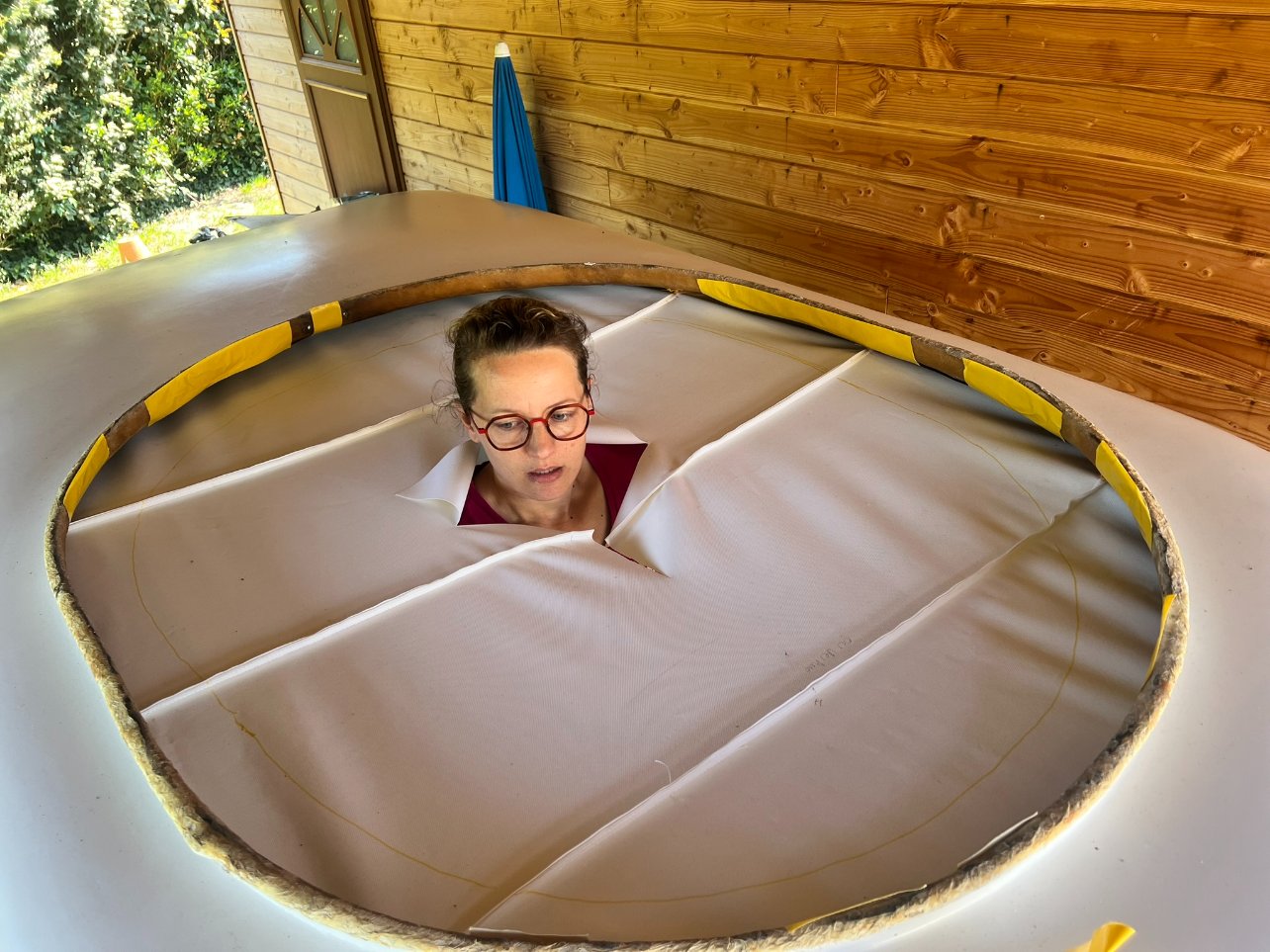

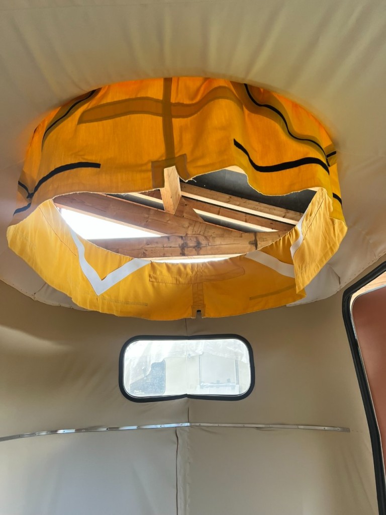

Profitant des gros bras de monsieur, on enlève le chapeau (encore une fois) car la prochaine étape est la fixation du ciel de toit.
Voilà mamie scalpée... oups

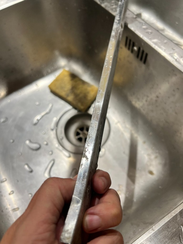

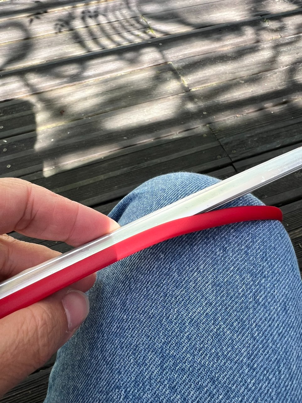

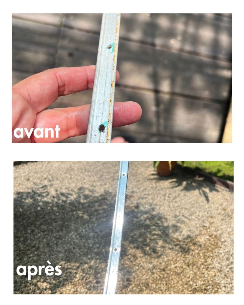

Et comme il fait super chaud (trop pour moi) je file côté tuyau d'arrosage et grand nettoyage du profil métallique intérieur et du rail du bas arrière.

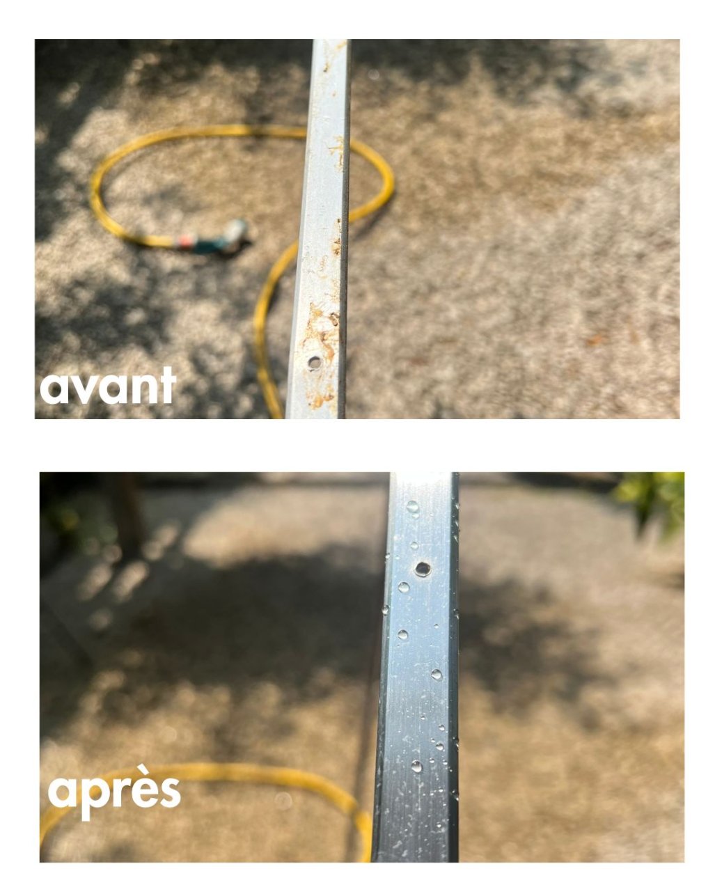

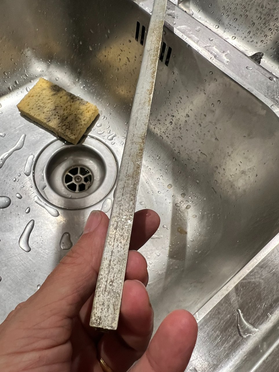

Ils sont toujours aussi cracra mais avec le tampon jex: ça brille, ça brille!
Je vous mets un avant/après du recto et du verso du rail intérieur, vous remarquerez les traces de colle qui servait à maintenir le simili sur la bande centrale en l'absence de bois.
Même traitement sur mon rail du bas, ce dernier n'avait pas de mastique, juste le petit joint rouge en haut, je me demande si je ne vais en mettre un peu quand même...

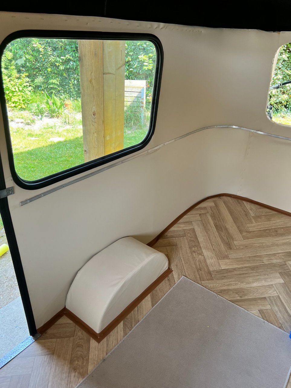

Pourtant j'ai le moral car ça s'est très bien passé (et ça change un peu), je fais donc le plein pour les jours où j'aurai des choses qui n'iront pas :langue2:

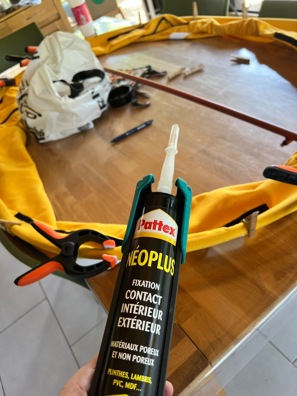

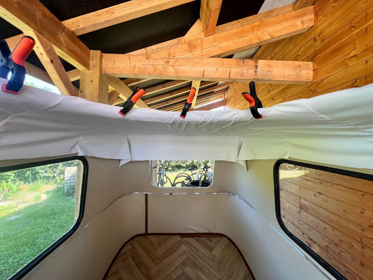

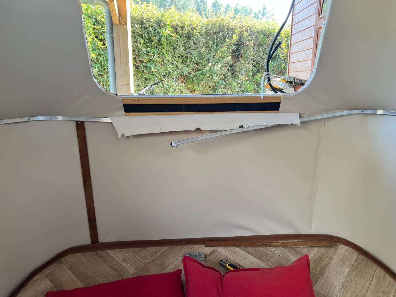

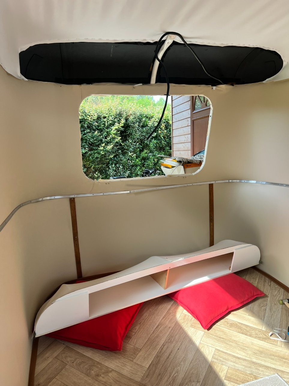

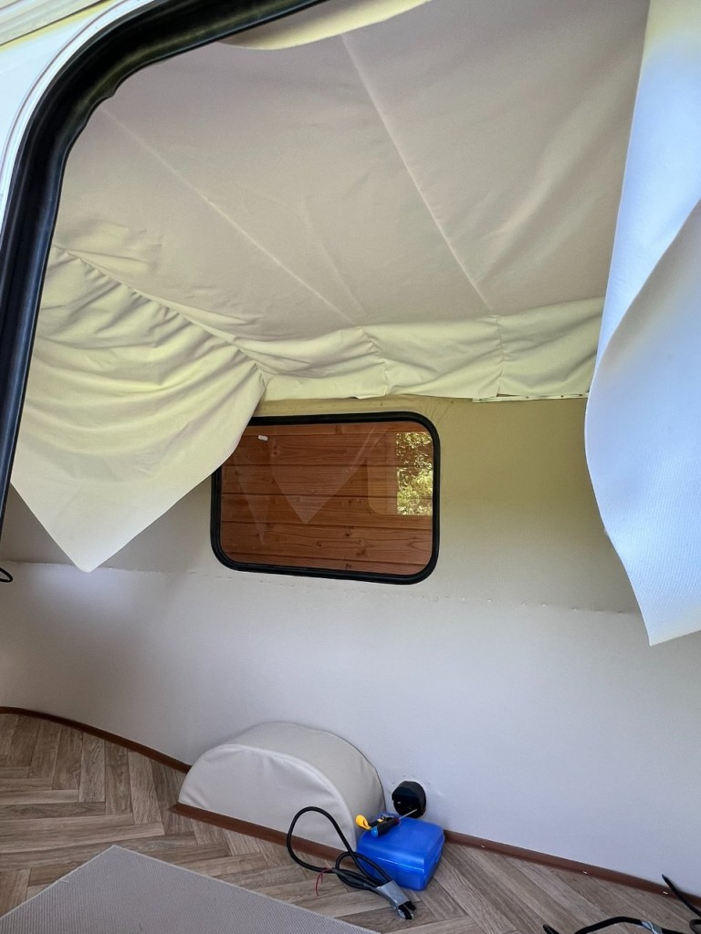

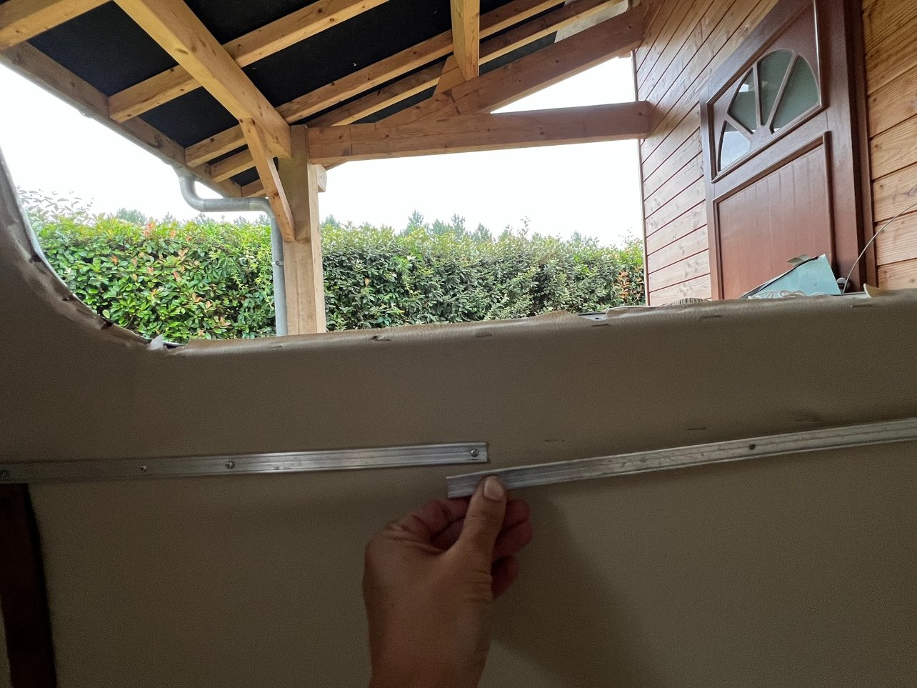

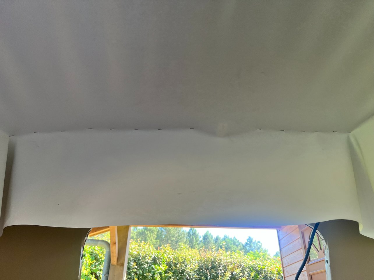

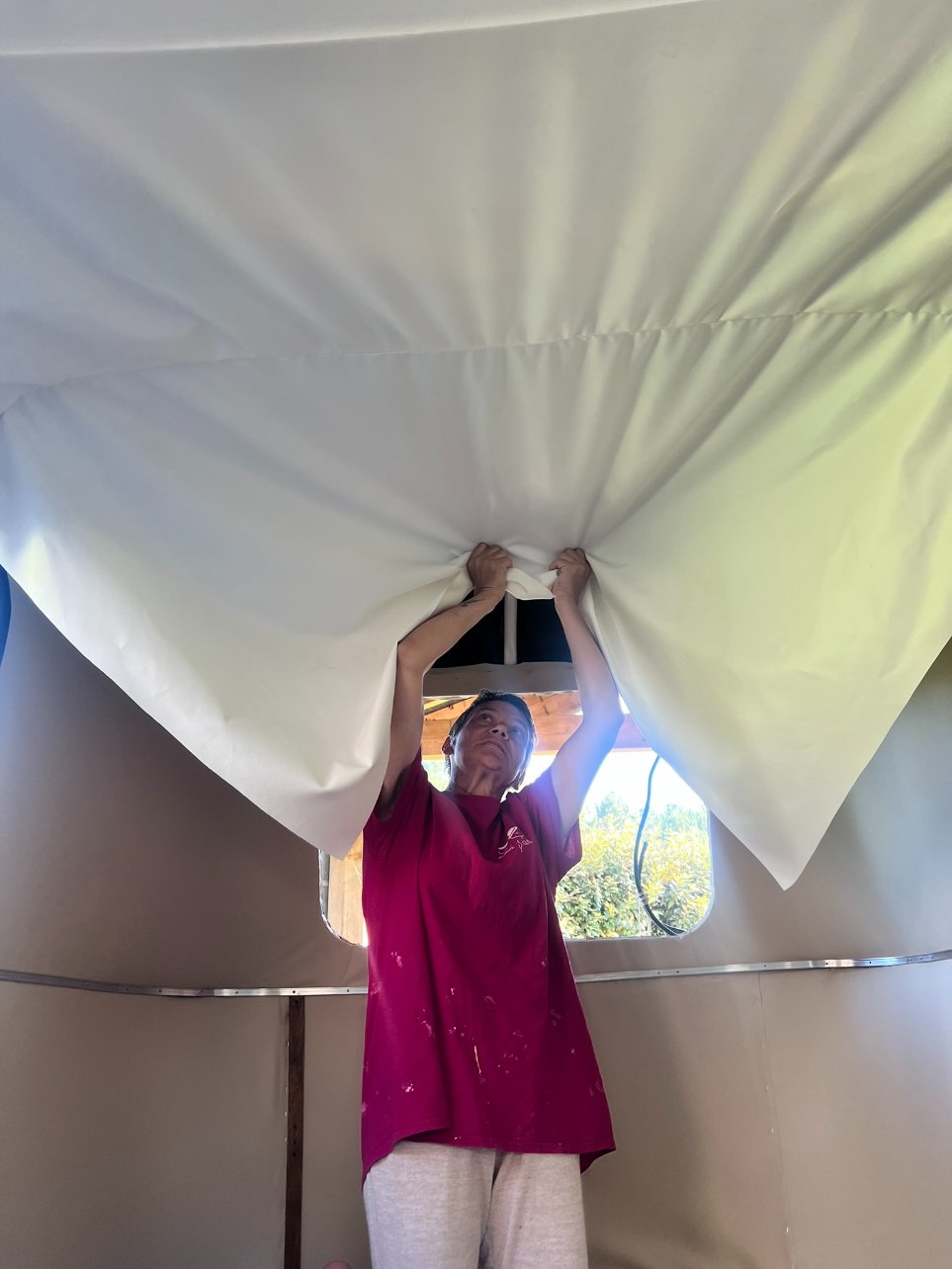

Première étape satisfaisante du jour, mettre le premier rail métallique à l'intérieur, j'ai du enlever 2 ou 3 agrafes qui n'étaient pas dans le bon alignement (faut dire que la marge en hauteur n'est que d'1cm environ) mais le reste nickel, trop contente d'avoir repris les trous de la structure dans les habillages bois, on sait de suite où on doit visser!
C'est pas grand chose mais de suite, ça habille l'intérieur.
Et puis, c'était ma mission du jour (bon j'aurais bien aimé en faire plus mais là j'étais au bout du bout): installer le ciel de toit.

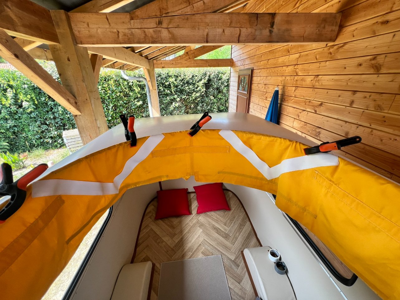

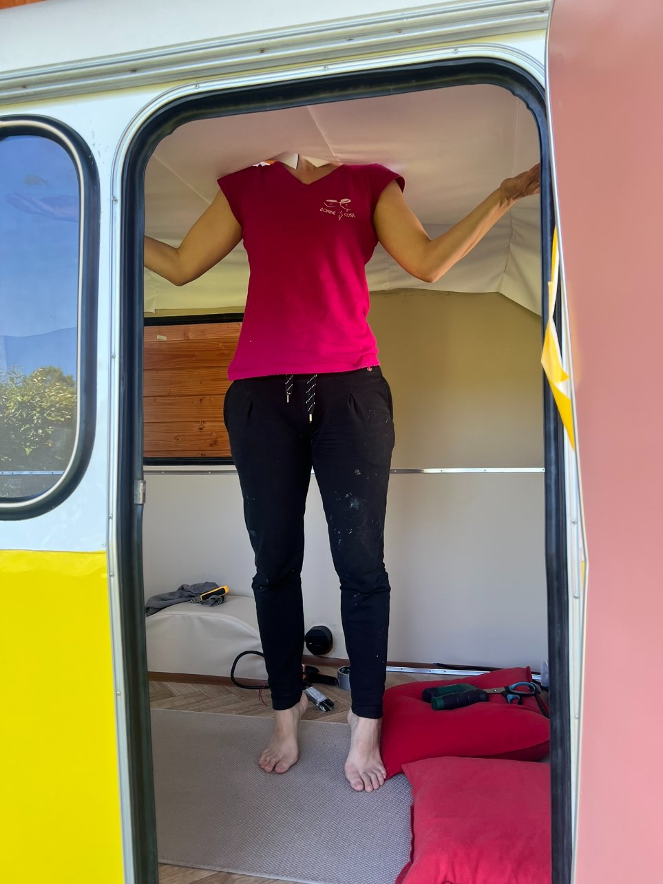

Faut savoir que mamie est scalpée et que j'aime pas trop la savoir, comment dire... la caboche ouverte.

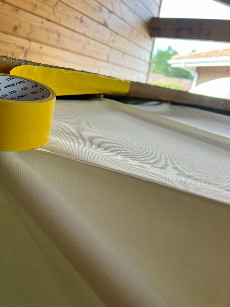

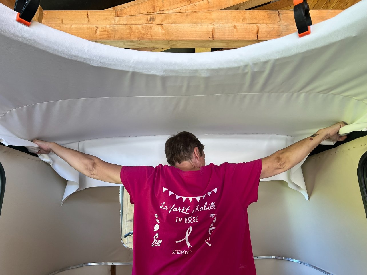

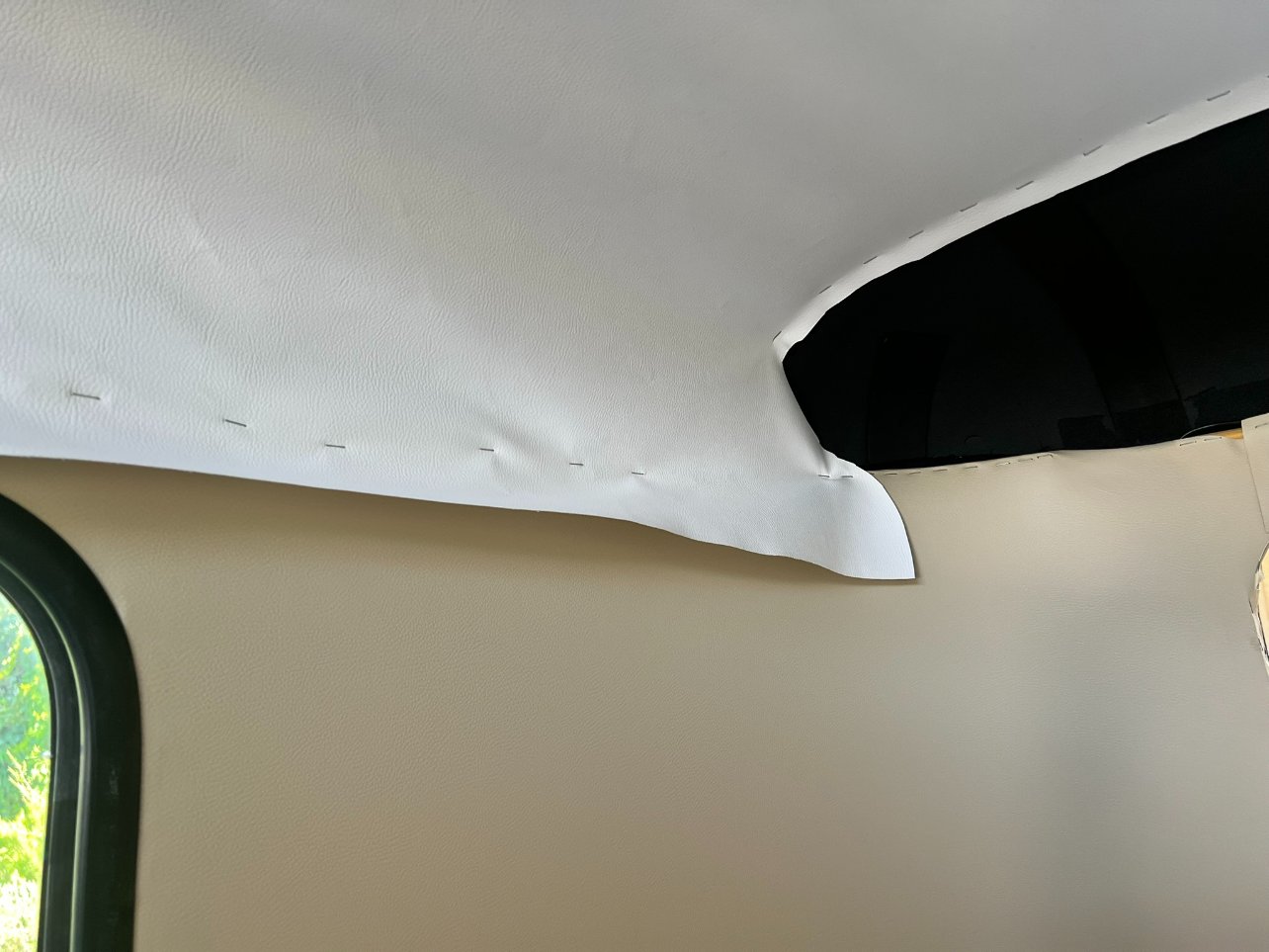

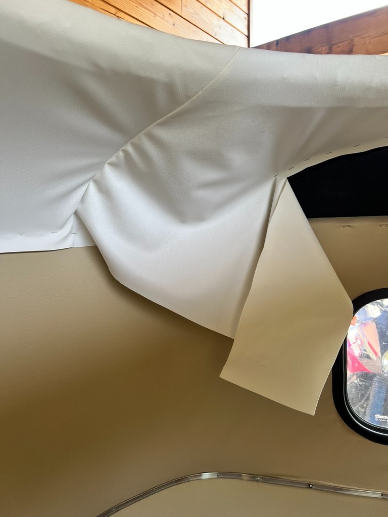

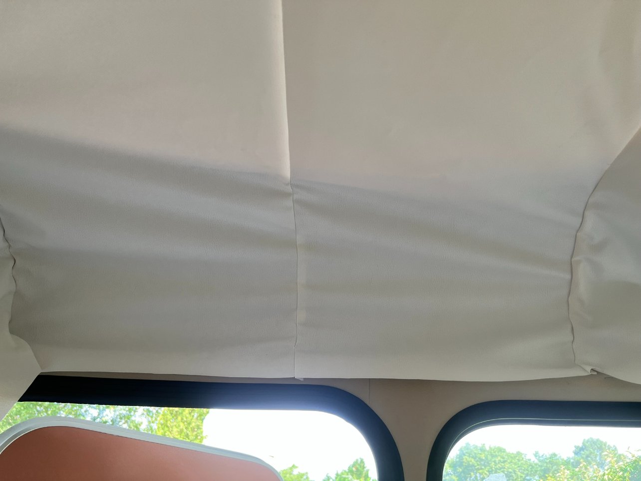

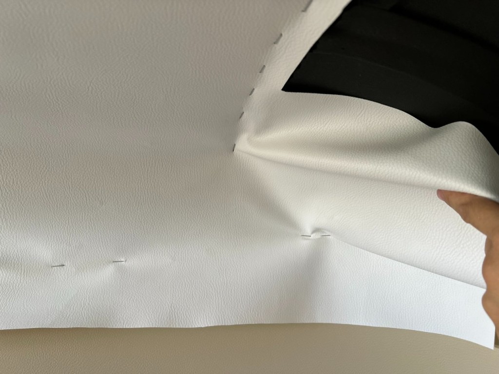

J'ai donc mis le ciel de toit en tirant bien sur les baleines, a priori la tension est pas mal mais le truc c'est que pour savoir si j'ai vraiment la bonne tension il va falloir... tendre... et donc fixer le tout (et faire une belle découpe au niveau du champignon), trop chaud pour aujourd'hui, disons que je laisse le simili se détendre avec la chaleur, on verra quand mon cerveau aura refroidi, pendant ce temps je vais lire et relire les tutos des pros :ghee:
Messages : 1500
Re: Restauration Sunny - Puck 1974
salut
bon courage pour la tension ! je me demande comment ils faisaient à l'usine ! c'est pas simple !
avec de la patience tu vas trouver , je m'inquiète pas
Messages : 2355
Au sèche cheveux.

lolofay a écrit : mar. 10 juin 2025 18:04 salut
Et bien je me demande aussi!
Sur la mienne le simili du toit était collé en haut de la structure et agrafé au petit renflement du toit devant le meuble arrière et avant, des agrafes aussi autour du petit toit (à l'extérieur) et ... c'est tout.
Autant dire que je ne pourrai pas faire de même.
Sur le tuto de Sanilus il mettait des pinces aux fenêtres mais moi j'ai déjà mis les fenêtres, il va falloir ruser...
Suis plus inquiète que toi :/ mais heureusement pas à un pli près :langue3:
Modifié en dernier par Sunnypuckette le mar. 10 juin 2025 18:41, modifié 1 fois.

bruno3166 a écrit : mar. 10 juin 2025 18:13 Au sèche cheveux.
Si seulement il ne faisait pas aussi chaud...
Je mettrai un peu de sèche cheveux oui mais mon simili n'est pas aussi malléable que celui d'origine, c'est ce qui m'inquiète le plus... si seulement la température caniculaire pouvait aider :-/

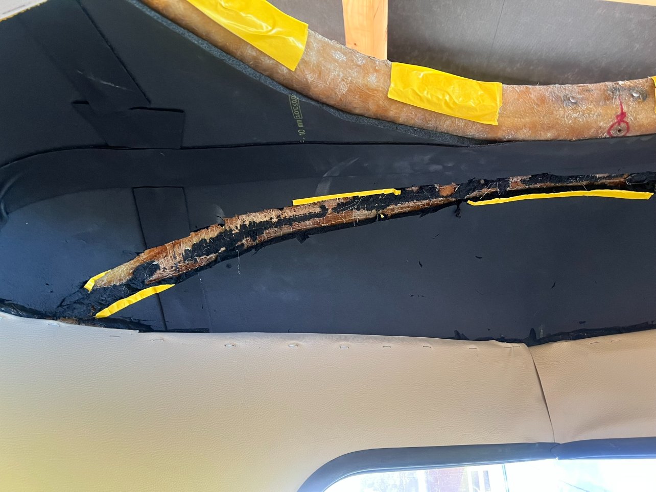

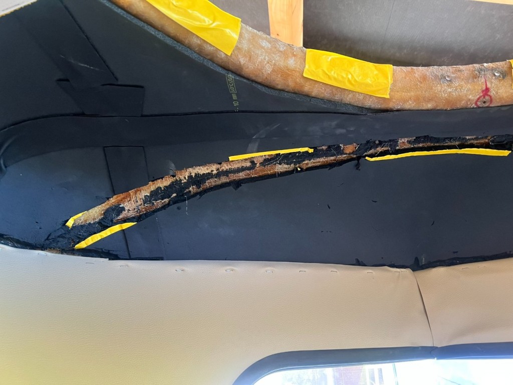

Retour sur mes photos d'archives pour assurer la suite, donc d'origine le ciel de toit tient par:
- Quelques agrafes au niveau du tour du champignon
- Quelques agrafes sur les coins haut en bois des fenêtres
- Pas mal d'agrafes directement dans la fibre de verre du toit (il n'y avait pas de bois)
- Beaucoup de colle ..., le reste tenant aussi par la baguette de bois qui fait la jonction toit/mur sur la structure.
A noter la magnifique découpe du simili derrière le meuble haut en dents de scie ou de requin...
Dans l'idée je pense mettre du scotch double face (celui qui sert pour les tapis) pour m'aider à la pose partout où il y aura des agrafes car mon simili reste fragile s'il faut mettre et enlever des agrafes, je les mettrai donc au dernier moment.
Faut juste que j'attende qu'il fasse un peu moins chaud et peut-être semaine prochaine l'aide de ma copine de la team couture.
En attendant hier soir j'ai nettoyé le grand rail intérieur et ce matin, à la fraiche je l'ai fixé à 95%, faut que j'arrive à plus le plaquer un angle récalcitrant car sinon, j'arriverai pas jusqu'au bout, ou un peu trop plutôt :happy1:
Et quand ce sera fait, j'aurai 4/5 agrafes à enlever, je les vois dépasser dessous :gene2:
On voit toujours mes vilains plis...

Merci Yann, en fait j'ai suivi les trous de vis disponibles (visibles) à travers le simili et j'ai laissé les autres pour après, je vais défaire et refaire cet angle alors mais je sais pas trop comment récupérer ces qq cm. J'ai un peu peur que ce soit le bois que j'ai rajouté à l'armature qui me bloque... Bon les autres angles sont passés, je me dis que ça devrait. Merci pour ton conseil, je vais dévisser, revisser

J'ai commencé à régler les baleines du toit.
Pour ceux qui ne les ont pas démontées, vous avez un trou sur le toit en polyester et en face 3 trous sur la structure.
Je pense que cela servait à ajuster la tension des baleines (je sais pas si on dit comme ça mais ça ressemble tellement à un soutien gorge :malin1: )
J'ai donné un peu de mou à une (en décousant/recousant un peu) et j'ai aussi fait un décalage de trou, voilà qui est bien mieux, je le sens bien pour la phase suivante.
J'ai poursuivi dans mon idée de mettre du double face, idée mitigée car ça ne colle pas bien du tout sur le polyester, on verra bien, ça m'a permis de mieux appréhender ce qui va se passer au-dessus (par contre sur l'Armaflex vaut mieux pas se tromper en collant sinon c'est mort).
Un petit tour sur le toit avant la découpe ?
Peu de plis au centre, ceux de droite et gauche ne sont pas importants à ce stade car les avants/arrières ne sont pas tendus.
La fixation du ciel de toit est prévue semaine prochaine avec ma cop's, ça promet d'avancer et de surtout bien rigoler :wouarf:

Pour finir la porte vous vous souvenez peut-être de mes interrogations concernant le rail en dessous tout pourri (oxydé et cracra), j'en avais refait un neuf mais trop serré, y avait beaucoup de boulot pour écarter les montants du U, bon clairement j'avais pas envie et je le sentais pas, en plus mon truc à moi c'est plutôt de récurer l'alu alors je me suis dit... je tente et on verra bien comment il s'en sort.
Verdict:
Avant:
Après un passage au tampon Jex de chez Action + leur éponge magique qui nettoie tout (pas mal pour faire briller)
La photo n'est pas top mais le résultat est très bien.
Je ne sais pas si Sunny est contente, mais moi, je suis :loving:

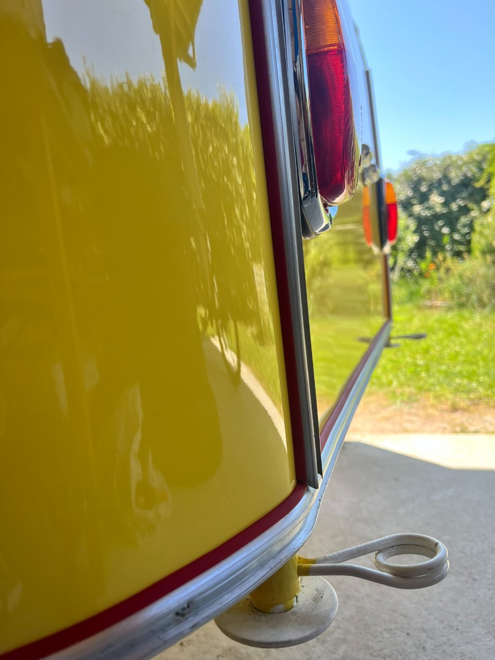

Tout d'abord terminer de nettoyer les restes de vieille peinture sur le rail du bas (ça y est j'ai le coup de main et pour les gros pâtés j'ai testé avec mon reste de V33 en laissant très peu poser au cas où, nickel!), puis je l'ai habillé de rouge...
C'est beau tout ce rouge quand même, ça fait propre...
Donc il s'agit du rail du bas à l'arrière, d'origine le joint rouge en haut, rien en bas, pas de mastique.
La pose des rails me fait peur, d'une part car j'ai peur de ne pas les poser bien nickel au bon endroit, puis parce que je vois bien qu'il va falloir faire des trous et ça, c'est comme faire de la découpe ça me :aille: :taistoi: :taistoi: :taistoi:
Mais en bas à droite (côté porte) j'avais réussi à repérer les trous dans la structure à travers la tôle (d'ailleurs là il n'y avait que 3 rivets, tout était donc maintenu avec les vis du rail, j'en avais fait autant), j'avais donc une partie "plus facile", bon ben arrivé au premier angle il fallu percer tous les trous...
Je n'ai pourtant pas de décalage (quelques mm tout au plus), je le vois car j'avais fait des marques au feutre sous la structure mais je n'ai retrouvé aucun trou..
Voici donc ma satisfaction personnelle: un rail posé toute seule comme une grande en faisant plein de trous et sans rien abimer... même pas cassé de foret :happy1:
Heureusement que j'ai plein de pinces habillées de feutrine (pour pas abimer) pour m'aider avec une structure derrière!
(y'en a 2 là mais à un moment j'en étais à 6 que je mets, j'enlève, je tire sur le rail pour le plaquer, je mets les pinces, j'enlève les pinces... piouf)
Passage du premier angle, jusque là j'ai pas fait de trou..
Dès le passage du premier feu, il a fallu percer :snif:
Et voilà un petit rail à sa place.

La "team couture" en pleine action ce matin, forcement après le message de Patrick on a eu peur que le ciel nous tombe sur la tête, ou PIRE que le toit nous tombe sur la tête.
Alors... ben on a fait ce qu'on sait faire de mieux...
Age mental total 15 ans (on se les partage), fou rire, blague et photos de débiles, on est contentes...
On est bien dans la Puck, avec cette chaleur on a réussi à avoir un peu d'air (juste un peu) :mdr3:
Mais ce que ne dit pas encore l'histoire, c'est si nous avons réussi...

Bon je le dis de suite: il y a pas mal de plis, c'est loin d'être parfait mais ça ira avec le reste!
Je n'ai pas terminé la fixation du ciel de toit car aux heures où je suis dispo il fait trop chaud et seule c'est un peu compliqué pour tirer (réveil tendinites) et agrafer en même temps...
Cela dit, voici quand même l'avancée et les étapes.

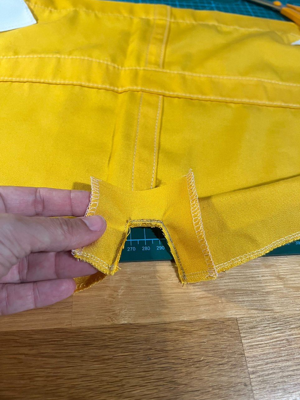

J'ai donc suivi ce qu'avaient fait les autres dont des pros (Salinus) et voici le déroulé:
Première étape:
Il faut d'abord mettre les baleines dans le toit en polyester puis les ajuster sur la structure, cf post précédents.
Deuxième étape (à partir de là à deux c'est mieux et pas que pour rire):
On tend l'avant et l'arrière pour voir ce qu'il se passe et on fixe ces côtés en les agrafant au bourrelet du toit polyester qui fait la largeur juste où il y aura les meubles du haut.
Ne pas faire la même erreur que moi : mettre du double face qui ne tiendra rien et mettre de l'isolant (Armaflex pour Sunny) sur le bourrelet sinon ben les agrafes ne tiennent pas... donc nous on a tout enlevé, ça m'a embêté d'enlever de l'isolant mais pas le choix :pleur4:
Troisième étape:
On agrafe l'avant et l'arrière en veillant à ce que le simili soit bien centré pour éviter les plis de biais (on en aura assez après :happy1: )
Quatrième étape:
Il faut maintenant faire un trou dans le simili 8|
J'ai vu des personnes faire le trou définitif de suite, j'ai personnellement trouvé cela risqué, j'ai préféré faire une petite ouverture (taille de tête) puis reporter sur le simili face non visible une "limite à ne pas dépasser", puis couper des bandes pour mieux épouser les arrondis. Pourquoi ne pas dépasser la limite ? Car en tirant le simili risque de se déchirer et même en le tendant de s'écarter et on ne veut pas voir de trou dans notre ciel de toit :nono:
Tracé de la limite à ne pas franchir, pas en rouge mais en jaune pour être sûr de ne pas la voir à travers non plus... (et puis le jaune lui va mieux au teint :malin1: )
On dirait que j'ai une corolle :langue3: , le scotch lui a été retiré juste après, ça ne tenait pas...
Et puis la découpe des bandes jusqu'à la limite
Cinquième étape:
Il faut ensuite sortir la collection de pinces et le jeu de "fixer/tirer/refixer/remettre" commence...
Avec la copine on a pris le parti de commencer par les zones en face de celles qu'on venait d'agrafer soit là où se trouve les fixations de la réhausse car c'était plus facile de tirer quand c'est déjà fixé en face... :happy1:
Ma choupette et toutes ses pinces (ne regardez pas par la fenêtre!)
Je vous ai vu, vous avez regardé par la fenêtre !!!
Sixième étape:
Il faut maintenant agrafer le simili sur le bourrelet extérieur du toit et là je vous dis: BON COURAGE !
Je crois que je n'ai qu'une agrafe sur 3 qui est rentrée proprement, bien plate ! Toutes les autres font des vagues...
J'ai changé la taille des agrafes, j'ai rechargé l'agrafeuse... rien, c'était plus une question de zone plus facile que d'autres.
Surtout, attention à ne pas mettre de gel coat sur le bourrelet sinon c'est mort !
Maintenant je comprends pourquoi c'était collé et agrafé + scotch par dessus sur la mienne !
Du coup j'ai mis 6x plus d'agrafes et je mettrai un scotch extérieur armé blanc par dessus après (à cheval sur simili et polyester) comme à l'origine (sauf qu'il avait une texture de tissu).
Sur la photo vous voyez l'importance de ne pas aller au delà de la limite en coupant, avec la tension ça s'ouvre (ici le max que j'ai eu et ce ne devrait pas être visible).
Il faut ensuite agrafer les plus longs côtés (au dessus de la porte et l'opposé), on tire, on agrafe, on enlève les pinces...
J'ai des doutes pour la suite mais la copine fait le grand écart des bras et trouve ça pas trop mal.
A deux on s'est arrêtées là:
Septième étape:
Il faut ensuite agrafer les longs côtés à l'intérieur.
Il fait chaud, ma copine part, j'essaye de terminer seule mais je galère, chaud, mal, j'attends un peu.
C'est assez compliqué car quand on rattrape des plis d'un côté c'est pour en faire ailleurs.
Mon simili n'aime pas trop la tension, j'ai toujours peur qu'il se déchire, donc pas grave pour les plis et sécuriser le reste, au pire ça emprisonnera de l'air et ça isolera encore plus le toit :happy1:
Je pense que le plus vilain ce sera au niveau des angles, mais j'espère vraiment que les meubles du haut me sauveront.
En attendant j'en suis là...avec tous mes plis :aille2:

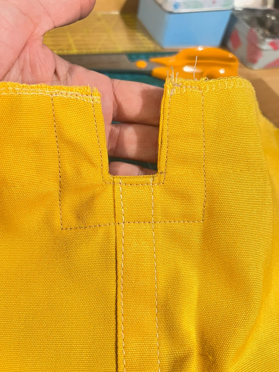

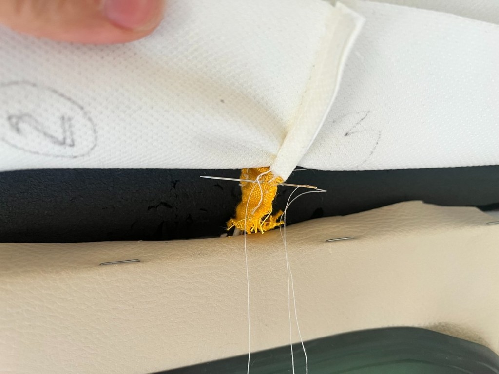

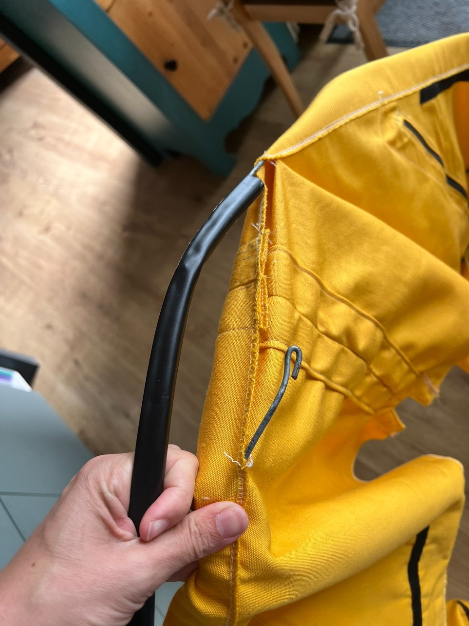

Petit conseil:
Si vous cousez vos baleines, ne les faites pas trop longues et prévoyez de les découdre/recoudre sur place.
En inspectant mon ciel de toit d'origine, j'ai vu qu'eux les avaient coupées sans sécuriser les coutures et donc il s'est déchiré avec le temps = toit qui pendouille...
Hier matin à la fraiche j'ai décousu où cela faisait de vilains plis et j'ai sécurisé toutes les coutures en bas.
Ben maintenant j'attends qu'il ne fasse plus 35°C pour y retourner :pleur4:
Il faudra aussi prendre du temps pour couper tout le surplus de simili à l'extérieur comme à l'intérieur.

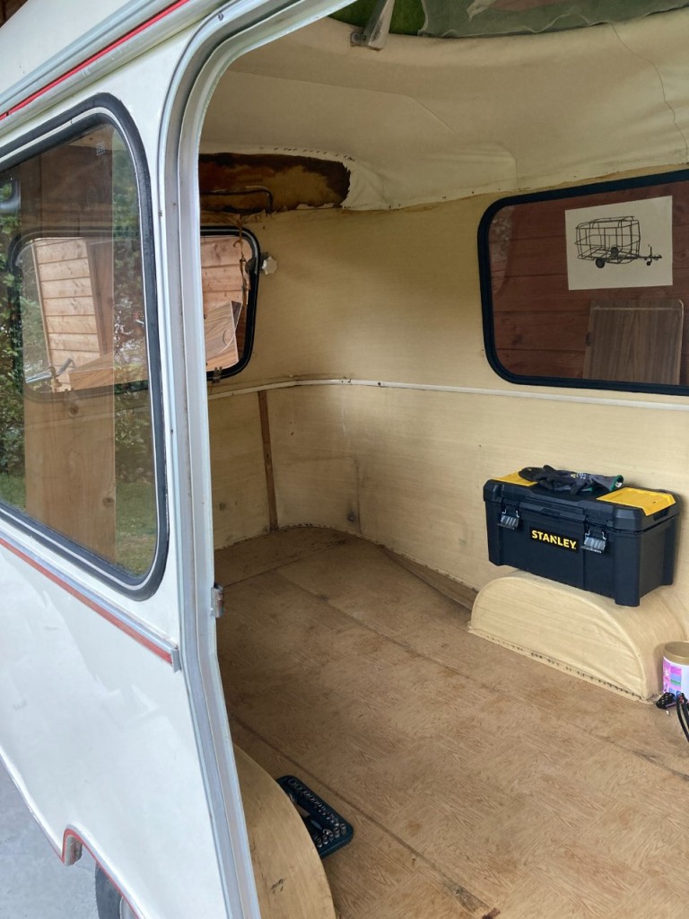

Tout d'abord j'ai démonté l'arrière du simili, le problème énoncé avant est que le rail ne rentre pas, j'ai 2cm de trop.
En plus à batailler dessus, un de mes chants en bois ne tient plus car j'ai enlevé les vis.... pfff
Bon, j'enlève les agrafes, je dénude la culotte de mamie puis je refixe le bois et je remets les simili, c'est propre et je sais mieux où je vais.
(j'en profite même pour repéré les attaches de la fenêtre battante avec des vis)
Bilan: comme je le pensais, le rail est devenu trop grand, normal j'ai habillé la structure de bois donc le périmètre de fixation est plus petit.
Alors j'ai percé (encore :pleur4: ) la structure pour que le rail soit bien dedans et bien plaqué.
Je vais devoir couper 2cm de mon rail, ça me terrifie mais quand il faut... ben il faut :aille2:
Le haut est démonté pour refixer corretement le chant sur la structure sous le rail.
Je remonte tout avec les côtés, c'est bien plus propre mais il faut couper le rail...
L'inspectrice des travaux en cours arrive, j'ai pas intérêt à faire de boulettes, celle-là elle ne rigole pas!
En attendant de trouver la motivation pour la découpe du rail, je coupe du simili, c'est plus dans mes cordes : oh oui :
Je commence par couper le surplus de tissu à l'arrière pour dégager le morceau de structure qui servira à accrocher le haut du meuble, puis je coupe vers les côté mais pas trop!
Je ne coupe pas trop car il y a l'angle et j'ai une idée...
Il n'y a rien pour mettre des agrafes un peu avant le meuble (sur la photo la zone sous ma main) et j'ai peur que ce soit disgracieux, je décide donc de faire une coupe en bias et d'agrafer le bout du simili bien en arrière, pas trop tendu pour que ça ne gène pas la pose du meuble haut (deuxième photo).
Après avoir découpé le surplus cela donne la photo ci-dessous.
Je vais essayer de faire la même chose sur les autres côtés mais j'ai peur que l'avant soit plus compliqué, en tous cas c'est pour quand il fera moins chaud.

Pour ton rail, tu retires seulement 17 ou 18 mm au lieu de 20 et tu procèdes comme dit précédemment en commençant des deux bouts. Comme ça, Mamie aura sa ceinture (de chasteté) fixée à vie et sans problème :mdr3: :mdr3: .
lamenuis
Sunnypuckette
Messages : 831
prénom : Constance
Localisation : Landes
lamenuis a écrit : lun. 23 juin 2025 08:22 Pour ton rail, tu retires seulement 17 ou 18 mm au lieu de 20 et tu procèdes comme dit précédemment en commençant des deux bouts. Comme ça, Mamie aura sa ceinture (de chasteté) fixée à vie et sans problème :mdr3: :mdr3: .
:mdr3: :mdr3: :mdr3:
Tu m'as bien fait rire et j'adore l'idée!
Sauf qu'à 17 / 18mm j'ai un trou de vis, faut que j'arrive à laisser juste assez de rail pour que la vis ne saute pas :/
Dans l'idéal j'aimerai trouver une solution pour ne pas avoir à défaire tout le rail, je vais m'y pencher à midi au pire je coupe l'autre rail...

Bonjour à tous : eriba : ,
Vendredi c'était chaud ici, à 18h j'avais 40°C à la voiture, comment voulez-vous que j'avance...
Hier ça allait mieux alors j'ai terminé le ciel de toit, demain on reprend les grosses chaleurs va falloir trouver autre chose...
Pour terminer sur le ciel de toit j'ai fixé des côtés intérieurs et les angles avant, autant vous dire que j'étais dubitative, comment autant de matière pouvait rentrer dans ce petit coin sans le plier en 2... bon même technique qu'à l'arrière et c'est mieux que je l'entrevoyais.
C'est rentré mais c'était chaud... (heureusement y'aura des meubles devant :ghee: )
Puis à l'extérieur, découpe de mon surplus de simili.
D'origine sur cette partie les agrafes et le bas du simili étaient couverts d'un genre de scotch tissé blanc.
J'ai fait un test avec du scotch armé blanc, je trouve ça pas mal pour éviter que la toile soit en contact direct avec les agrafes et puis ça fait un maintien supplémentaire, mais je ne sais pas si dans le temps ça vivra bien...je réfléchis encore un peu avant de faire tout le tour... (on ne le voit pas de l'intérieur et il sera caché par la toile de l'extérieur)
Bilan de ce ciel de toit, disons-le : pas parfait, trop de plis, je pense que ça vient peut-être des baleines...j'espère qu'ils se lisseront et que les meubles camoufleront le tout, l'important c'est que je n'ai rien qui se défasse...
Et après ça je me suis dit: ...et si je présentais le meuble arrière pour me bousiller les bras...ça marche bien :happy1:
Par contre petite tuile, le joli œillet métallique n'a pas tenu, la section du 220V qui passe dans le meuble était juste mais en avançant elle était un peu plus grosse, j'ai tiré et l'œillet est parti...
Mission du jour: faire une autre protection de trou de 220V dans le simili du meuble arrière, j'ai une petite idée avec du simili, je vous montre si ça marche :langue3:
Presque... mais non...

Sunnypuckette a écrit : lun. 23 juin 2025 08:44 Sauf qu'à 17 / 18mm j'ai un trou de vis, faut que j'arrive à laisser juste assez de rail pour que la vis ne saute pas :/
Ce n'est pas un problème que la vis saute : tu refais un trou 10mm plus loin, le jonc cache vis planquera toutes les imperfections éventuelles. :super:

J'allais dire "bonjour à tous : eriba : " mais je vous ai déjà fait le coup ce matin :mdr1:
Au plus chaud de la journée, histoire de perdre 1kg de flotte, aidée de la "team couture", petite victoire du jour après quelques galères, le meuble haut arrière est posé.
Au passage j'ai tiré un peu le simili, des plis en moins, si ça pouvait continuer comme ça ce serait génial!
Je vous mets les photos et si vous vous demandez ce que font ces coussins là ben c'est pas pour dormir hein :langue2: c'est que les genoux n'aiment pas trop le plancher :erk: :mdr1:
PS: non je n'ai pas coupé encore le rail, pas eu le temps.
PPS: pour la réparation de l'œillet, ben j'ai collé à l'arrière du simili un "patch" de simili en renfort et pour le côté visuel, ben j'ai collé une partie de l'œillet à l'intérieur. Pour le moment ça tient...
Demain c'est canicule alors pas de travaux dans Sunny au risque de finir momifiée...
J'espère pouvoir continuer et peut-être terminer la toile de la réhausse et faire un test d'ici fin de semaine sur la petite (car j'ai des bestioles qui s'invitent dans Sunny...)
Restez bien au frais et buvez beaucoup (pas que de la bière hein :glups: :alcool1: )
Bonjour Constance
C'est super beau, laisse les plis, comme tu sais les fronces en couture ça fait classe, comme des rideaux :flow:

Comme je le disais précédemment, place à la toile de réhausse, au programme:
- Terminer la toile
- L'ajuster
- La remonter sur le cadre
... remonter la réhausse sur le toit, mais je le dis de suite, je ne suis pas arrivée encore à cette étape.
Août de l'année dernière, j'attaquais la toile de toit, l'ajustement était à terminer.
(si vous avez la flemme de chercher le sujet dans mon récit interminable, c'est ici:
https://forumeribatouring.com/viewtopic ... &start=650 )
Les étapes principales restantes était de faire deux encoches pour les montants de la structure et l'ajustement à l'avant car j'avais laissé de la marge.
Pour l'encoche arrière (puis avant après ajustement sur le même principe) j'ai mis une pièce de tissus rapportée que j'ai cousu à plusieurs reprise car mon tissu est du genre à s'effilocher, donc on sécurise.
Tout d'abord je vous (re)montre l'état de la toile d'origine, qui n'était pas Sunny car les anciens propriétaires en avait cousu une avec une toile de transat (super idée, bon tissu, costaud) mais vert avec des pâquerettes... :berk1:
Vous noterez la régularité des coutures sur la toile d'origine (en bas)
Pour se remémorer le tout, je replace la toile (ou dirait que je fais un bob pour mamie Puck :mdr1: )
Voici le déroulé pour faire le renfort des passages de support:
On dessine la découpe sur un tissu rapporté qu'on met sur la face qui sera à l'extérieur donc à l'envers mais les tissus endroit contre endroit.
On coud sur la ligne et on coupe l'intérieur
Ensuite on fait un retournement de situation, le tissu qui était à l'extérieur passe à l'intérieur
On fait une couture à raz de la première et une sur les contours.
et voici ce que ça donne sur le support:
Ensuite je pars présenter le tout sur la petite pour vérifier mes mesures.
C'est un véritable casse-tête, les deux anciennes toiles ont des tailles différentes, il y a le diamètre du support en métal de la réhausse qui est plus grand que celui du toit (en considérant qu'il y a le diamètre du boudin et le diamètre du toit où la toile va se loger... vous me suivez?)
Bref, j'ai environ 3cm de moins en bas que sur le support, je prends le parti de faire la toile de la taille du support et au pire j'aurai des plis (tiens tiens encore) sur le bas de ma toile.
Je fais donc une couture de jonction et je passe de l'état "bande de tissu" à l'état "tube".
Sur le haut, une encoche comme précédemment pour laisser passer le support et je couds aussi le dernier passant du milieu où sera positionné un élastique.
Pour la bas de la toile, je laisse un espace ouvert pour enfiler le fil de fer avec le ressort et sa protection:
Il faut en suite refermer le bas de l'ourlet, je vous cache pas que c'était pas facile dans l'atelier de couture :langue2:
A ce stade j'ai un peu la trouille, je préfère tester encore, donc je pars avec ma toile dans Sunny pour essayer d'enfiler le bas, remarquez que j'ai des outils improbables mais d'une grande utilité:
Impossible, j'y arrive pas... alors j'attrape l'enfant petit (qui est justement en vacances depuis ce matin) et à deux, en se bousillant les bras (les miens) on arrive à mettre la toile (le ressort devait être un peu en sommeil), les ustensiles de cuisine pour l'enfiler, c'est juste TOP.
Le travail des enfants c'est moche...
Mais ça paye!!! (= on a réussi, je le paye pas vraiment hein :happy1: )
Ce soir si monsieur veut cuisiner, les ustensiles sont dans la caravane...
Faudra que je fasse plus attention à l'endroit où sera le ressort et à répartir les plis de la toile mais sinon je valide et je passe à la suite!
La suite est donc de fixer la toile sur le support de la réhausse.
D'origine elle est collée et le toit est vissé à travers la toile dans le support.
Les anciens propriétaires de Sunny avaient rajouté des vis, ayant les trous, les vis, ben je fais pareil.
Très bonne colle pour le textile sur un support autre.
J'en mets un filet sur les bords du tissu:
Pour que la colle prenne bien, en plus de mettre les vis rajoutées, je présente les vis du toit, ça maintient mieux quand je retends la toile et les trous dans le tissu seront déjà fait sur la toile pour l'étape suivante, c'est à dire visser le toit à l'armature.
Je vous montre les bords extérieurs qu'on ne verra presque plus quand la réhausse sera en place.
Il y avait un autre fil de fer qui passait au milieu pour permettre à la toile de rentrer dans la caravane quand on referme mais c'était juste un fil de fer, les deux bouts ne se joignaient pas, je pense qu'il manquait un truc, j'ai donc laissé tomber cette idée et comme je l'ai vu sur d'autres, j'y ai inséré un élastique.
J'ai retrouvé une photo d'archive avec le fil de fer au milieu qui n'est pas fixé, je sais pas si c'était d'origine ou pas mais OUST.
Avant:
Avec l'élastique que j'ajusterai quand la réhausse sera en place.
Bon ben voilà, j'étais pas très à l'aise avec cette étape mais je pense que ça s'est bien passée, je ne crie pas victoire trop vite car il faut mettre le tout sur Sunny maintenant.
Comme dirait l'autre, ça c'est fait!
Désolée pour toutes les photos je vais surcharger le serveur à ce rythme :taistoi:
