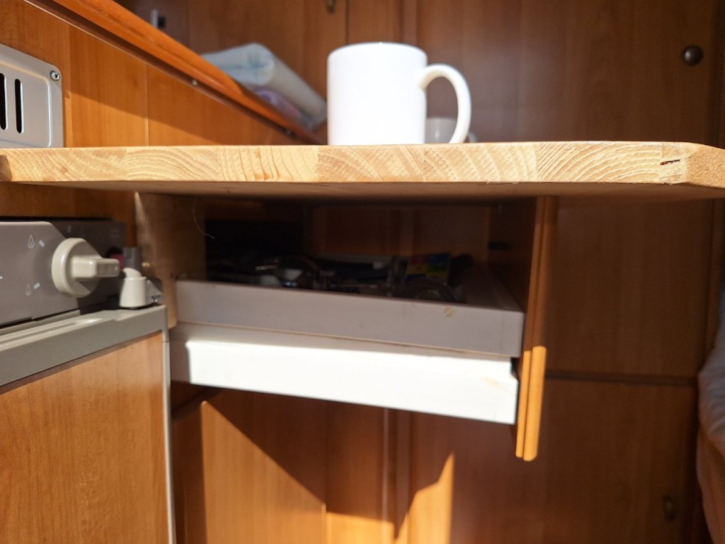

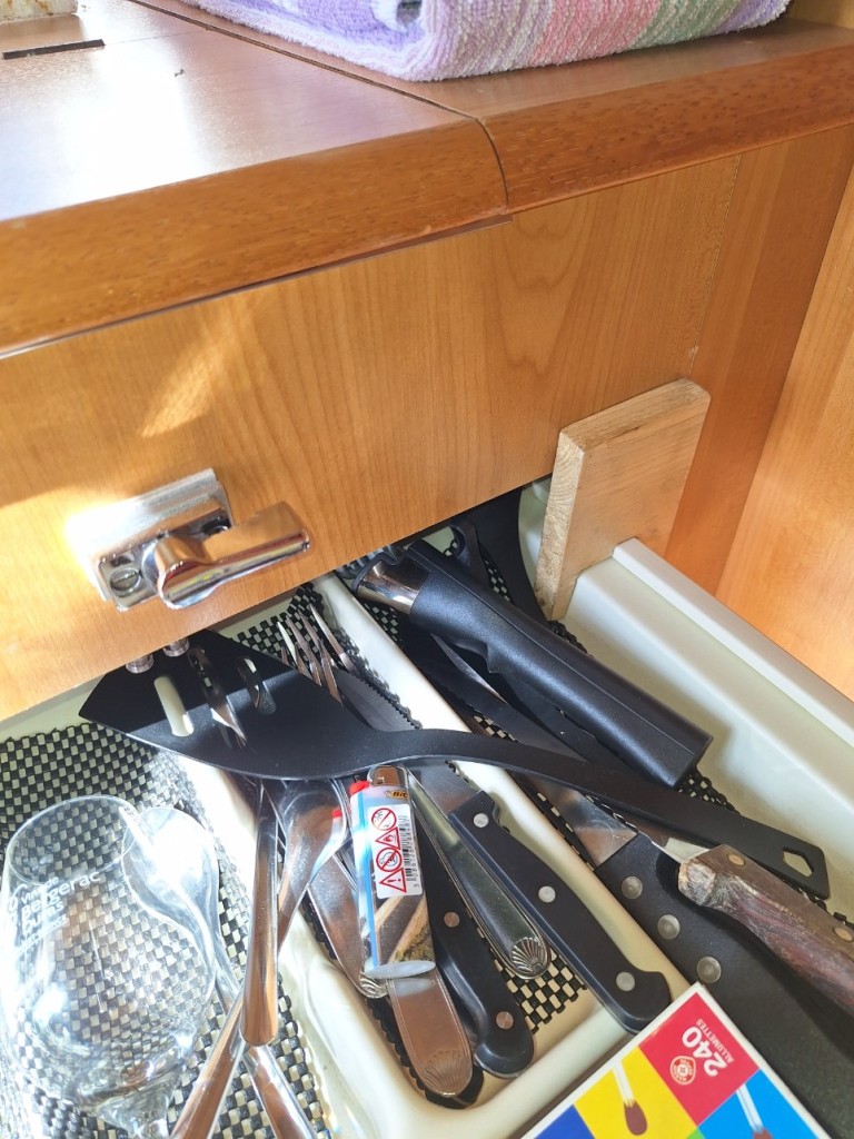

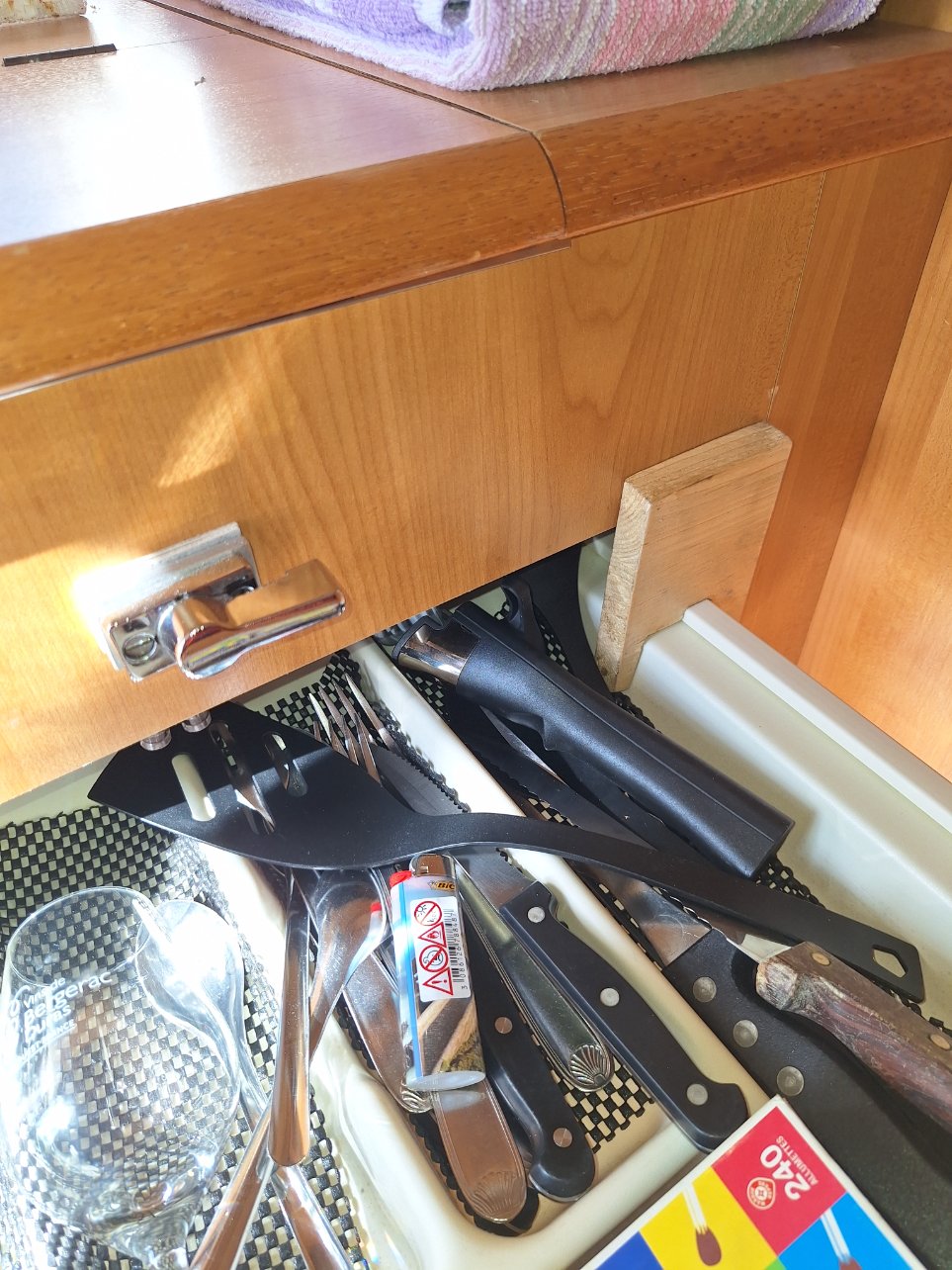

Nous sommes partis fin juin faire un périple avec Mauricette. Vendée, le Ventoux par le Massif et retour par Montpellier. Nous laissons le lit en permanence dans la SuperPuck, j'ai fait une petite table qui repose sur le tiroir et permet de prendre un petit déjeuner si il pleut. J'essaie de mettre les photos.
