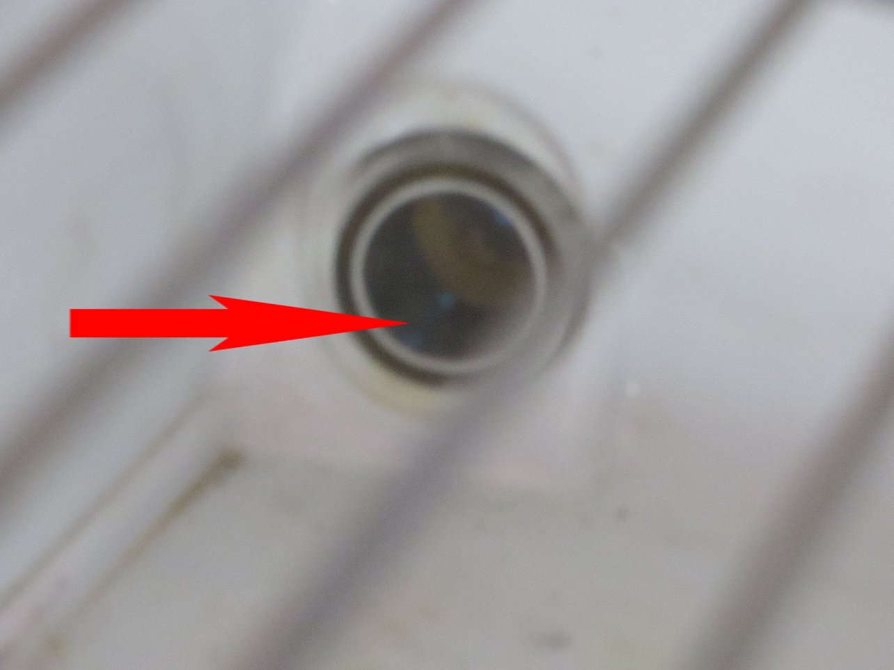

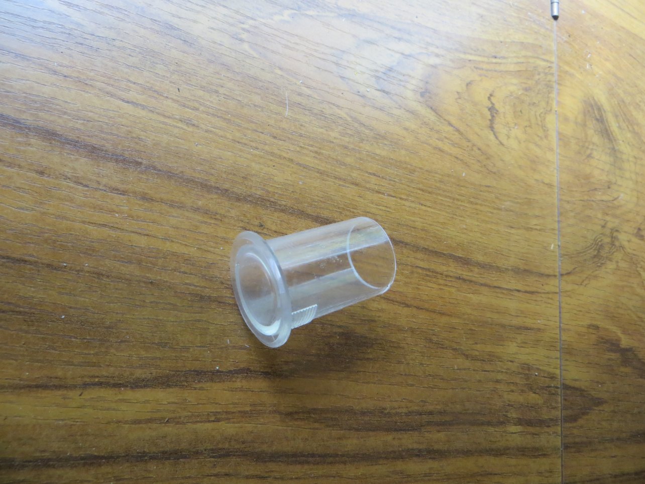

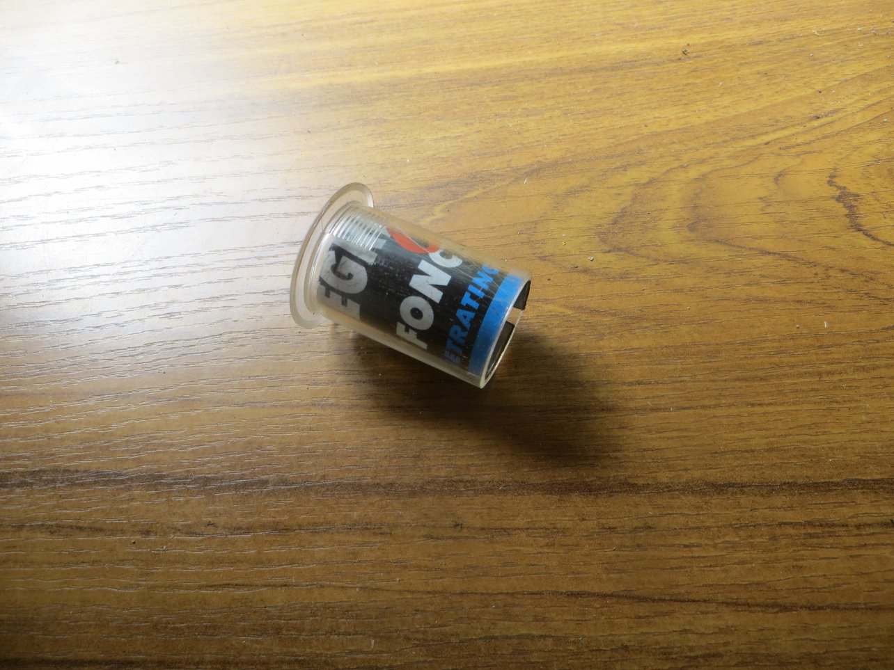

Voilà quelques photos, celle où l'on voit le reflet est de mauvaise qualité ne pouvant sortir la grille du frigo... et n'arrivant pas à faire la mise au point !
Le tube transparent
Le bout de tôle roulé dans le tube
La flamme en direct au fond du tube
La flamme se reflétant sur l'alu

Posé de l'alu de cannette dans le tube plastique....... Cela fonctionne :super: je vois la petite flamme bleue, Alléluia :ange: merci JP :kiss2:
