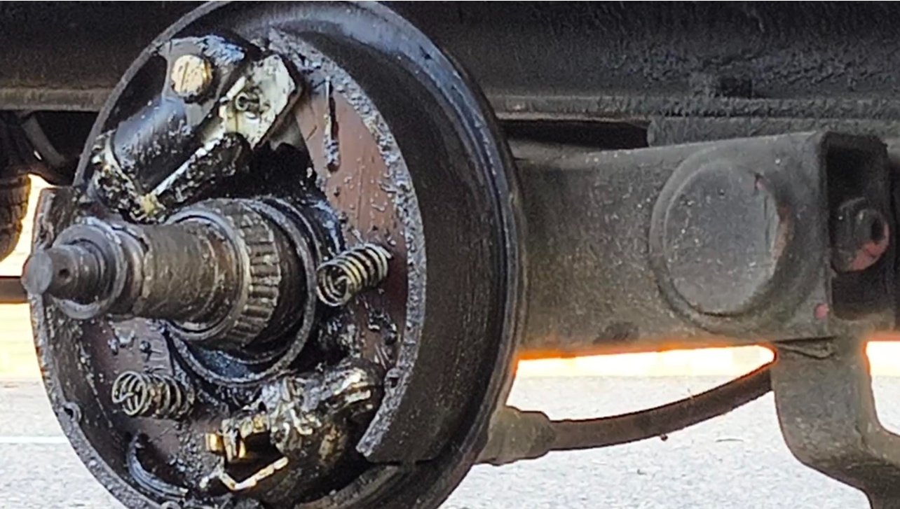

En panne et loin de chez nous...
Nous sommes partis de Bretagne pour débuter nos vacances de 3 semaines avec notre Eriba Puck des années 90.
650 km plus bas, nous sommes en panne à Cahors, nous avons remarqué qu'une de nos roue fumait et qu'elle bougeait latéralement...
Après démontage du tambour, nous avons constaté que le roulement extérieur a complètement explosé et une partie a fusionné avec la fusée à cause de la chaleur (métal contre métal) :

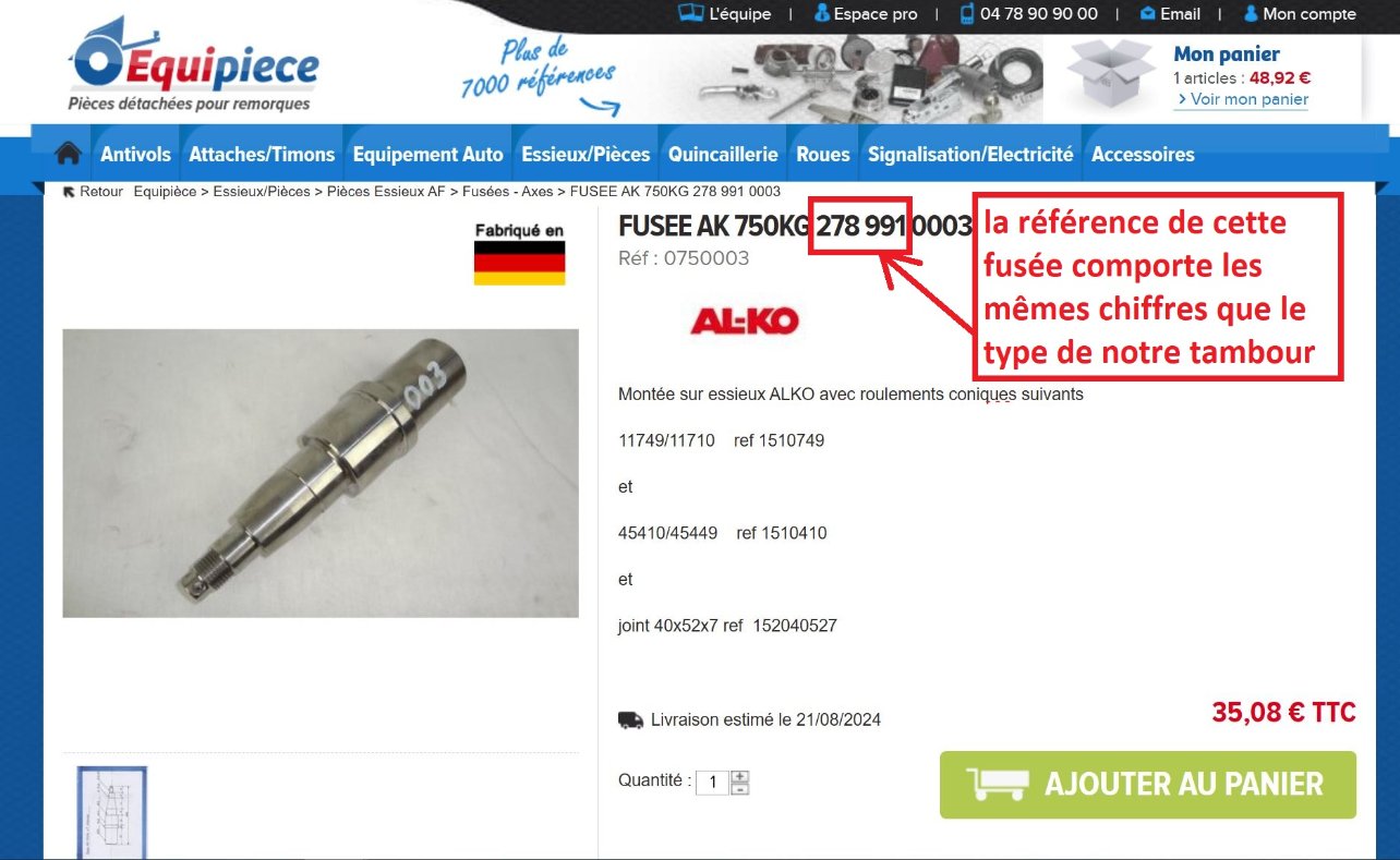

Le dépanneur nous annonce que le tambour est à changer ainsi que les roulements MAIS AUSSI ET SURTOUT que la fusée est trop abimée et qu'on est obligé de remplacer l'essieu complet = délais importants = vacances foutues 8|
A force de chercher des infos, nous avons trouvé une fusée qui a une référence identique à notre type de tambour, en stock et surtout livrable rapidement.
Type de notre tambour gravé sur la fonte = 278 991 :
Fusée trouvée sur le site https://www.equipiece.com/art-fusee-ak- ... 3-1990.htm :

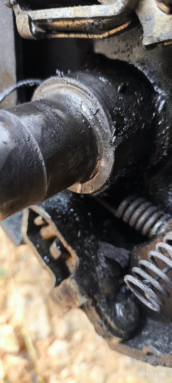

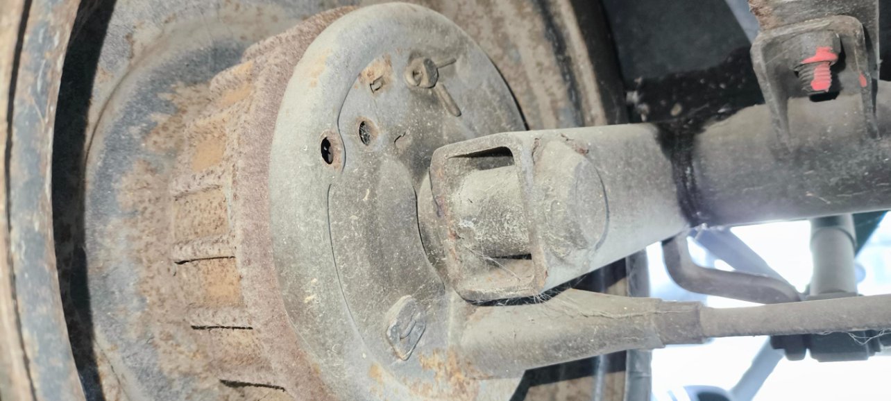

Photo de l'arrière du tambour/fixation de la fusée :

La vraie question est donc : PEUT ON CHANGER UNIQUEMENT LA FUSEE OU DOIT ON CHANGER TOUT L'ESSIEU ?
Nous sommes vraiment dépités, MERCI BEAUCOUP pour votre aide. :amen:

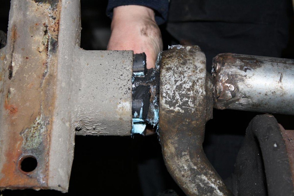

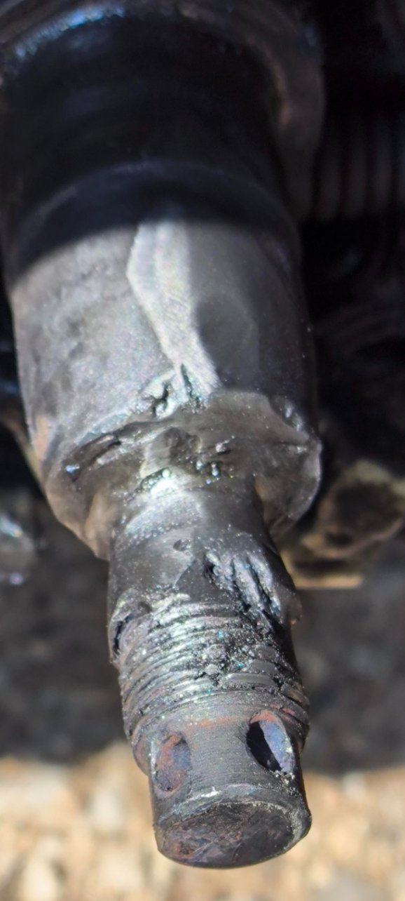

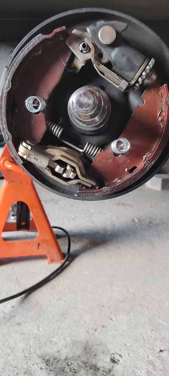

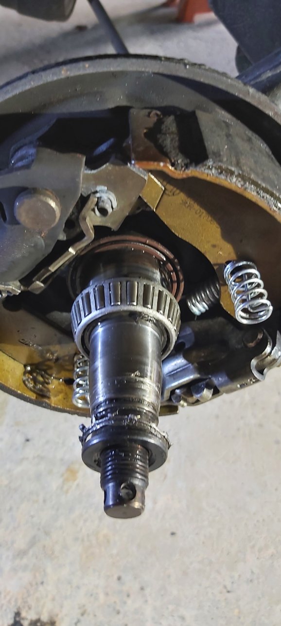

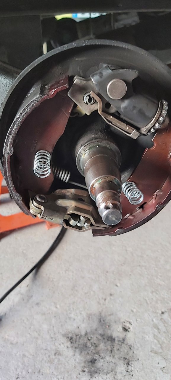

Le dépanneur a réussi à dégager le roulement de la fusée, voici son état maintenant :
fusée après extraction roulement2.jpg (88.29 Kio) Vu 6656 fois
Lucien79, suite à votre message et votre expérience similaire, nous pensons acheter une mini meuleuse style Dremel avec tout un tas d'accessoires pour couper/poncer/limer le métal + de la toile émeris.
Votre fusée était elle aussi endommagée que la notre ? Pensez vous que c'est rattrapable ?
Ronan et Emilie.

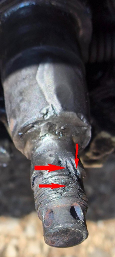

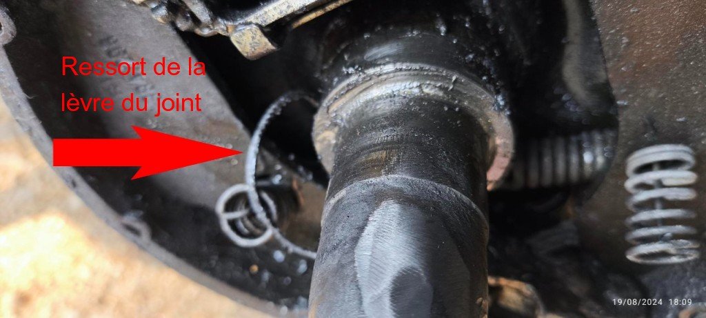

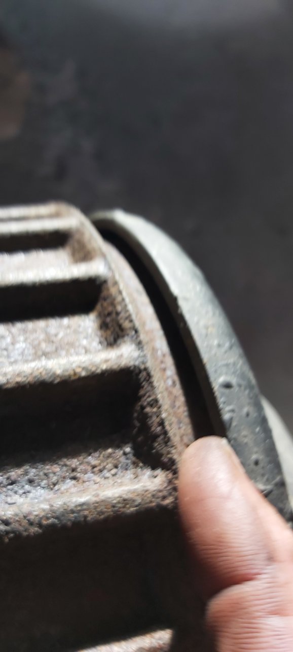

Mod : Commentaire sur photo 2
Messages : 20725
Re: *SOS* Roulement cassé et fusionné sur la fusée
A part la lime à épaissir :malin1: ...... ou quelques points de soudure et ajustement de la cage du roulement, lime/meule/toile émeris. Mais ce ne sera qu'un dépannage.
Je serais curieux de savoir qui à monté le tambour lors de sa dernière dépose ???? :rougefaché:

Votre chantier est loin d'être terminé.
Je suis passé par une phase assez similaire.
Oui il vous faut affiner le dégagement de l'ancien roulement.
Vous aurez alors une idée bien plus claire de l'étendue des dégâts.
Si le pro vous laisse l'accès sur suffisamment de temps vous pouvez espérer sauver le tout, c'est de temps dont avez le plus besoin, la besogne est ardue car il faut préserver la fusée au maximum proche de son état d origine.
Vous serez certainement surpris de la retrouver dans un état correct sauf si le pro a entaillé la surface en donnant des coups d outils trop violents, au point d'entailler la fusée.
Ce n'est pas encore diagnosticable sur les photos.
Bon courage à vous
Le pro n'est pas dans le même registre il facture à l'heure.
Tout dépend de son état d'esprit. S'il vous laisse un espace libre pour effectuer le travail de patience vous même c'est jouable en théorie. Il semble avoir fait le plus gros, maintenant c'est à vous de la jouer finement.
Bon courage.
Jfl
Messages : 20725

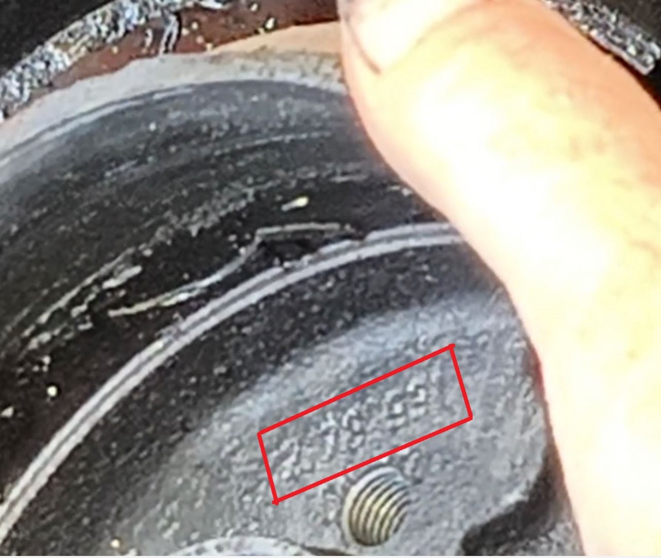

Jean François, regarde bien, m'est avis qu'il a découpé la bague au chalumeau oxycoupeur, à voir les traces sur la fusée et le bleuissement dans les trous de goupille !!

Effectivement, le dépanneur m'a dit qu'il avait chauffé pour extraire le roulement.
Pour lui, trop de matière est perdue sur la fusée à l'emplacement du roulement.
Donc soit il faudrait mettre une entretoise rentrée en force dans la fusée puis remettre un roulement neuf autour (solution provisoire pour pouvoir rentrer= 650 km) soit mettre un essieu compatible sans frein (disponible rapidement).
Le dépanneur me dit que les freins étaient utiles à l'époque si la caravane était tirée par une voiture trop légère comme une 2cv.
(Il me montre sa grosse remorque sans frein d'origine...)

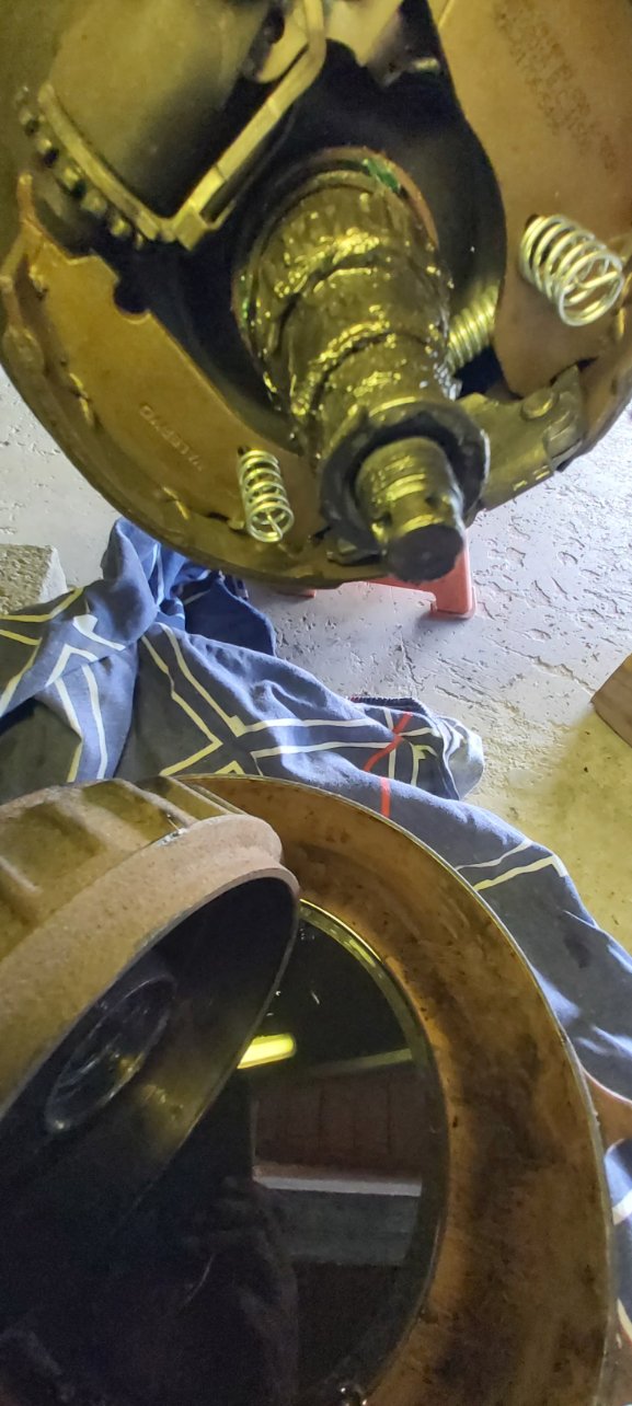

J'ai retrouve les photos, le tambour avec jeu énorme la roue prête à tomber le petit roulement avant fondu plus de rouleaux et la couronne fusionnée, nettoyage puis gros travail de patience pour l'extraire le plus proprement possible le résultat nickel très peu de dégâts.
Facile à dire après, mais envisager un retour sur plateau et le boulot fait par soi même = grosse différence, vacances fichues c'est certain, de mémoire j'ai cité il y a 2 jours un retour sur plateau, il me semble que c'était pour incident des freins , résultat identique : eriba : non roulante et vacances HS.
Petit signe du destin moi je revenais de Lourdes et cela a tenu jusqu'à mon domicile :ange:
Série de photos un peu dans le désordre, mais on peut y voir l évolution, je n'ai pas trop abimé la partie filetage pour l'écrou et mieux encore la partie support du petit roulement contrairement au pro qui lui a fait un jeu de massacre .

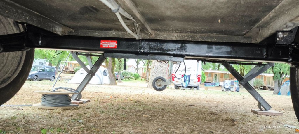

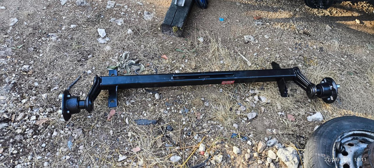

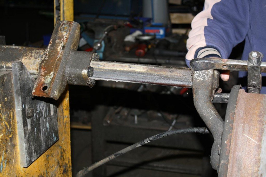

Le 23 aout, notre problème a été résolu avec l'installation d'une paire de 2 demi essieux (vendus prêt à souder).
Nous les avons trouvés à Toulouse chez Brusson Industries :
https://www.brusson-industrie.fr/essieu ... 00210.html
Mêmes caractéristiques que celui d'origine mis à part qu'il peut supporter 750 kg contre 500 kg.
Les 2 demi essieux en acier carbone ont été soudés au MIG avec fil SG2, une barre de renfort a été ajoutée + une peinture anti-corrosion.
Après essais sur parking avec freinages appuyés en virage et route mouillée, puis retour en Bretagne, je confirme l'avis du dépanneur : l'essieu freiné était utile pour une Eriba puck tractée par une vieille petite voiture (2CV, 4L...) mais inutile pour toute remorque ou caravane de moins de 750 KG tractée par une voiture moderne bien plus lourde et surtout équipée de freins bien plus performants.
Une 2CV faisait 495 KG, notre petite clio 4 pèse plus du double, 1105 KG...
Les remorques de moins de 750 kg actuelles ne sont pas freinées et notre Puck pèse moins de 500 kg.
L'essieu est neuf et les caoutchoucs des amortisseurs vont se tasser.
Vacances sauvées, essieu neuf plus résistant, roulements étanches sans entretient, :) :) : Sun :

Seul détail..... ne correspond plus au type "mine" !!
Le principal est d'être dépanné.... et de ne pas avoir un grave accident. :mrgreen:

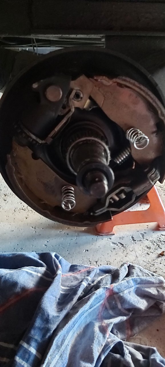

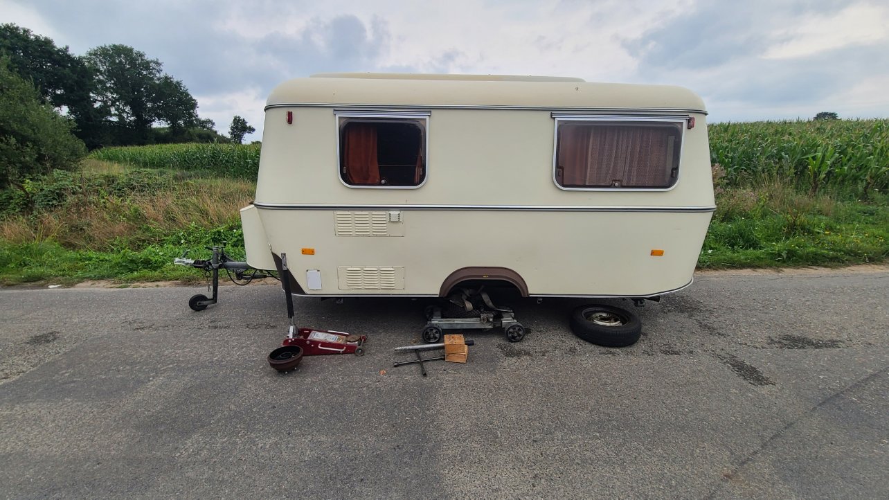

Même mésaventure que Ronan l'année passée sur le chemin du retour de nos vacances hier : roulement cassé, fusée morte, ...
Et une peur rétrospective car lorsque j'ai sorti les chandelles, la roue ne tenait plus du tout. Nous aurions pu avoir et causer un accident alors que nous roulions à bonne allure sur la nationale.
Néanmoins, plus de peur que de mal. La caravane est repartie sur la dépanneuse, et on se dit que c'est déjà mieux quand les vacances sont derrière nous ! :)
Et on se dit que c'est encore mieux quand ça arrive non loin de chez soi (80 bornes tout de même, mais on était presque arrivés). J'ai cherché un spécialiste ALKO et j'ai fait rapatrier ma caravane chez celui-ci (pas facile à trouver en période de congés).
On attend le devis pour réparer notre vieille mémère (41 ans tout de même) et repartir pour de nouvelles aventures.

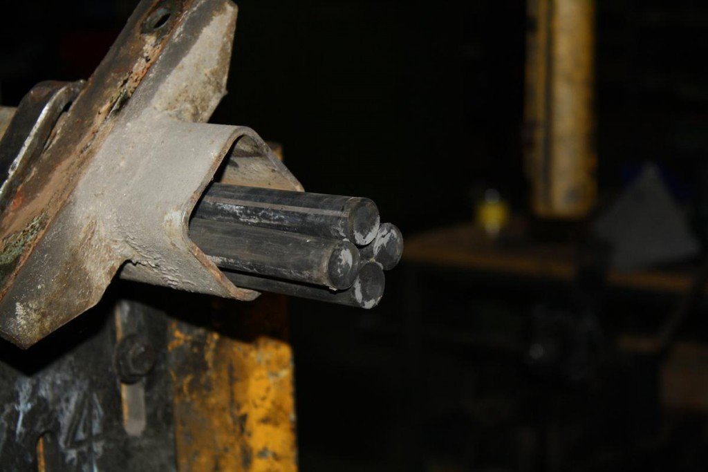

Petit post pour conclure ma mésaventure.
J'ai finalement pu récupérer ma caravane fin novembre. Le garage où je l'ai déposé a réalisé un petit miracle : il a fait réusiner une fusée pour remplacer celle qui était morte. Et il m'a au passage réviser les freins et changé l'amortisseur de flèche.
Ca a coûté un peu, mais rien en comparaison du remplacement de ma caravane.
Bref, elle ne fera peut-être pas les 40 ans qu'elle a déjà, mais elle pourra au moins continuer pendant quelques années de contribuer à notre bonheur. :]
: eriba :
Ca c'est de la réparation ! :super:
Et c'est digne d'en parler car on ne doit plus beaucoup trouver des ateliers comme celui là ! :merci:
