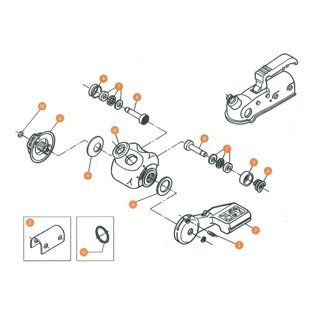

J'ai remonté le tout en respectant cette vue éclatée trouvé sur le Web.

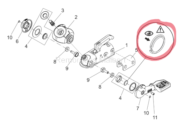

En fait je suis un couillon mais aussi géni puisque je le reconnais :mdr3:
J'ai trouvé cette autre vue avec un détail supplémentaire.
Capture d'écran 2025-09-11 190110.png (95.04 Kio) Vu 2443 fois
Le ressort était à l'envers ! ca semble bon maintenant :glups:
