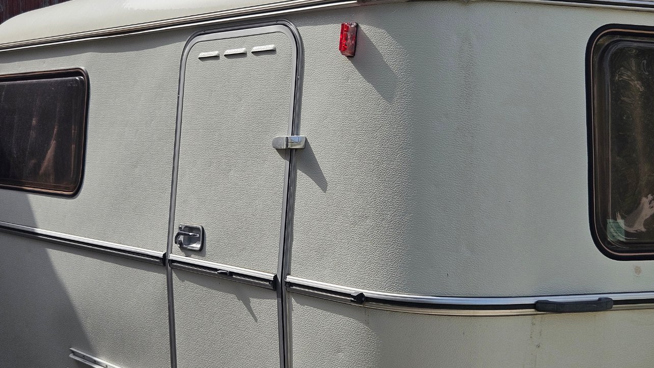

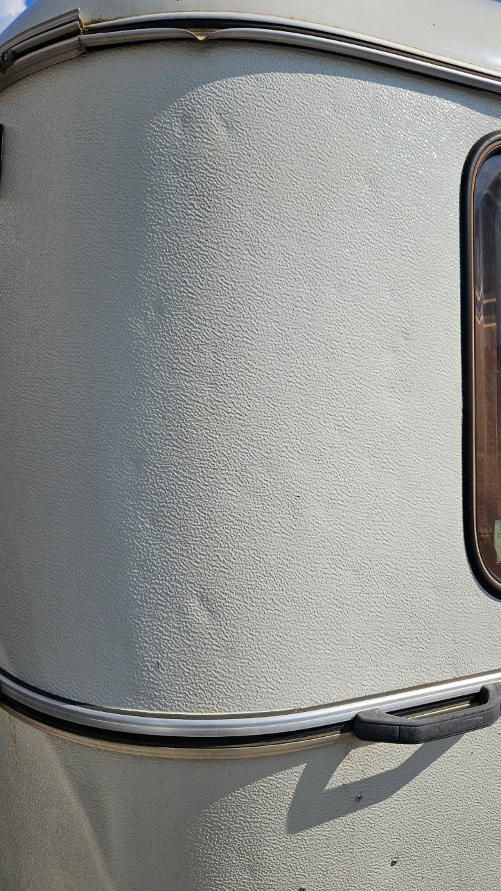

Bonjour à tous
Mon Eriba Pan Familia de 83 a été grêlée sur un côté (face au vent).
L'expert de l'assurance me demande un devis mais aucune des adresses qu'il me donne ne souhaite intervenir (soit ils sont spécialisés dans les camping car, soit ils font uniquement leur marque de caravane...).
Auriez vous un retour d'expérience (est-ce réparable ?) et dans le meilleur des cas l'adresse d'un pro de préférence en franche-comté... éventuellement bourgogne voir alsace s'il le faut...
Merci à vous pour vos retours et conseils
Jérôme

C'est peine perdue pour rattraper ça, il faudrait changer les tôles ! C'est hors budget !

:hello: Tu peux essayer avec de petites ventouses d'améliorer les impacts
tape chez AMAZON : petites ventouses pour carrosserie

Tu peux tenter de redresser avec ce genre d'appareil, ça peut fonctionner pour les petits enfoncements et tu n'y laisseras pas un bras !!
Exemple :
https://www.amazon.fr/Tosucs-D%C3%A9bos ... 170&sr=8-7
Que tu peux compléter avec ça, exemple :
https://www.amazon.fr/D%C3%A9bosselage- ... YSF4&psc=1

J'ai enlevé parfaitement plusieurs petites bosses (qui en fait sont des creux) sur ma Touring avec ce genre de matériel. C'est un peu long (j'y suis allé très doucement) mais ça fonctionne pas mal. En revanche sur ma voiture ça n'a pas fonctionné (le tirage est trop léger pour de la tôle épaisse).

Je me demande si les ventouses fonctionnent sur les vieilles Eriba avec la tôle gaufrée: celle-ci doit empêcher la ventouse d’adhérer
À moins qu’il en existe des modèles assez souples pour épouser parfaitement la tôle ?
J’ai le même problème sur ma Puck, des rayures peu profondes mais que j’aimerais éliminer
Si vous avez des tuyaux, je suis intéressé !
Merci d’avance

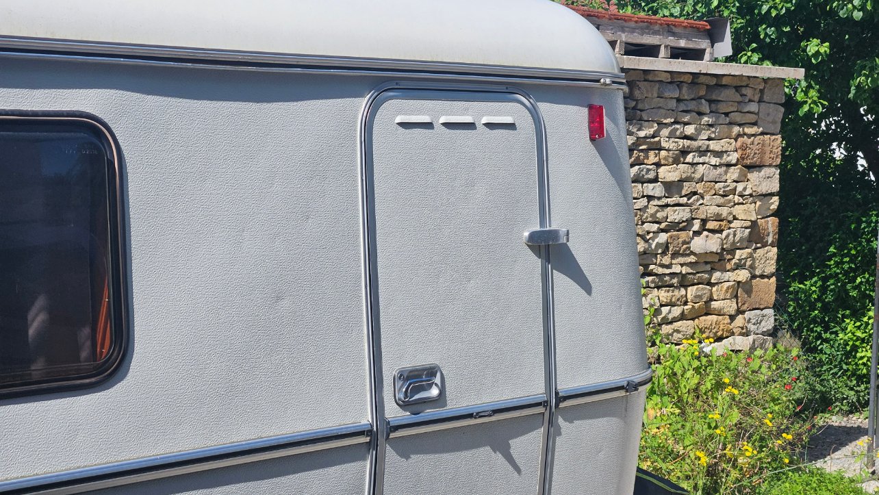

Landeriba, je veux bien les coordonnées de ton Breton spécialisé carrosserie alu car j'ai 2 ou 3 petites bosses à sortir sur ma 530...
merci :super:

ATTENTION la réparation a été faite sur une voiture avec carrosserie alu..
Avant :
Après :
https://www.facebook.com/CMVautomobiles35/?locale=fr_FR

Garage contacté et photo des 2 bosses sur trappe latérale envoyée !
Il va voir avec les photos s'il peut ou non intervenir car la carrosserie alu voiture n'est pas celle d'une caravane (isolant)
Merci pour l'info JP!
Je vous tiens au courant de la réponse du carrossier...
