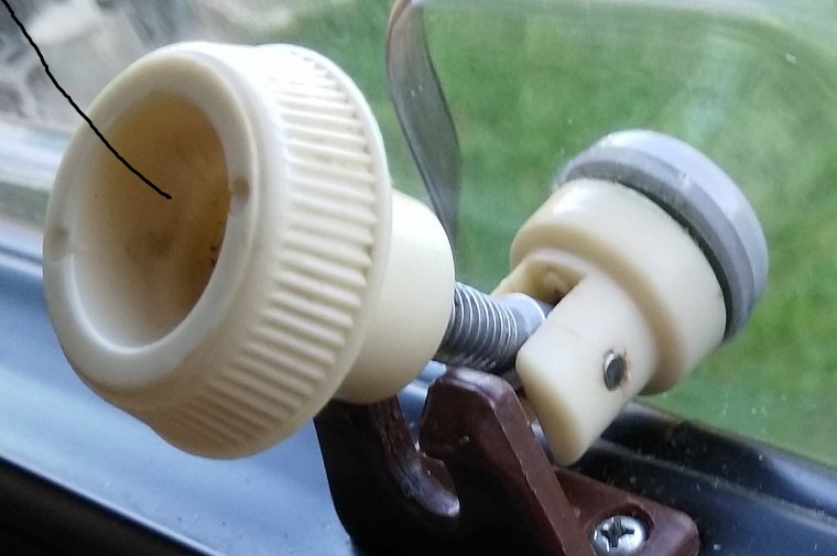

Bonjour à toutes et tous
je suis à la recherche d'un bouton de fermeture pour la baie arrière de notre Eriba Puck (photo jointe)
Merci de vos réponses.

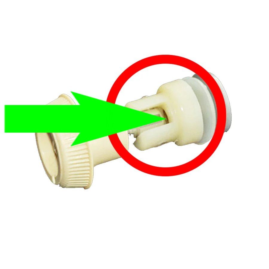

Re: Recherche bouton de fermeture de baie arrière
Ici peut-être :
https://www.loisirs-caravaning.fr/quinc ... -gris.html
Ou si tu as un copain tourneur.......

Et si quelqu'un sait comment on démonte la partie contre la vite, je prends!
J'ai tout essayé, impossible...
Il me semble que c'est simplement vissé, mais les rondelles joint doivent être collées depuis le temps !! Tu n'aperçois pas le début du filetage derrière la chape, coté intérieur caravane ?
Sunnypuckette
Messages : 831
prénom : Constance
Localisation : Landes
J'y ai mis du WD40, j'ai bataillé, j'ai pas réussi, le plastique des miens est cuit et friable, un peu peur d'utiliser des outils et de casser la vitre donc j'ai mis ça en attente. Si ça se visse faut que je retente le coup...
Je tenterais avec une lame de rasoir entre le joint extérieur et la vis histoire de la décoller du joint, ou entre vitre et joint pour qu'au moins la tête de vis tourne. +WD40.

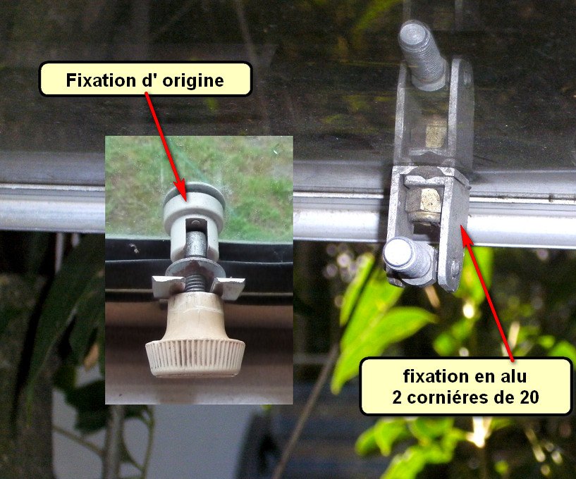

J' ai bricolé ceci
