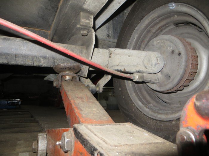

Bonjour, je souhaite mettre ma Puck sur chandelles pendant la periode d'hiver pour éviter un plat sur les pneus. Si vous faites la même chose pouvez-vous me dire où placez-vous vos chandelles. Je vois des points possibles sur le chassis mais pas de partout. Merci d'avance pour vos réponses. Cordialement, Dominique

Sous l'essieu au plus près du bras de suspension.
Frein graisse roulements roues1.JPG (77.41 Kio) Vu 2697 fois
Ici c'est le cric, mais c'est l'emplacement idéal pour les chandelles, juste sous l'appui de la structure sur l'essieu.

Merci pour vos réponses en image cela est précieux et très explicite.
Si je comprends bien en fait il suffit juste de 2 chandelles sous l'essieu pour maintenir la caravane surélevée, l'autre point d'appui devant être la roue jockey du timon. Merci de me corriger si j'interprète mal. Cordialement, Domi
Messages : 20727
Re: Pose sur chandelles
Et les 4 vérins stabilisateurs justes en appui, la roue jockey n'est pas nécessaire, surtout si gonflable.
Et sans roue jockey difficile de déplacer une caravane...

Domi34 a écrit : ven. 5 sept. 2025 21:14 Merci pour vos réponses en image cela est précieux et très explicite.
Si possible évite la roue si elle souple, genre gonflable ou molle, pose sur le fût de cette roue jockey (axe)

Sans oublier à minima les deux stabilisateurs AR, auquel cas tu marcherais à l'AR de la caravane, sinon elle va se lever de devant ;-)

Je mets les 2 chandelles comme prévu et une cale en bois sous le timon. Un morceau de poutre ou parfois un billot.

Vu le temps de début septembre, les rdv médicaux, les campings pour la plupart ouverts jusqu'au 15 septembre, nous avons rentré la belle pour les mois à venir, après un peu de ménage par MThé et un lavage extérieur. Les pneus tout neufs, 20 m de roulage, sont décollés de la dalle et les chandelles de chaque coté de l'essieu, les vérins juste en appui pour éviter le basculement au cas où on irait chercher un objet dans un placard AR.

Mais je suis surpris des réponses car j'avais cru lire qu'il ne fallait pas soulever sur l'essieu ?

frangil a écrit : jeu. 25 sept. 2025 00:38 Bonjour,
J'allais poser la même question que Domi34 !!!
Oui c'est la saison.
HE SI !!!, surtout sur l'essieu et pas ailleurs ;-) , de préférence au plus près des roues si possible.
