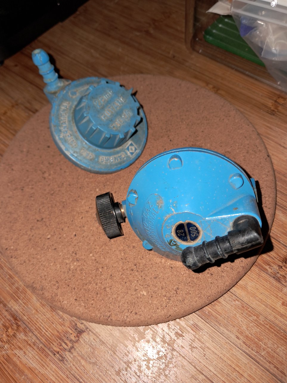

Bonjour.
J'ai actuellement ça :
marie -hélène
Levi's
Messages : 295
prénom : Marie-Hélène
Re: Changement de format..
Message non lu par Levi's »
Et je souhaite remplacer par ça..
Faut il que je change tout le tuyau ou existe t il des raccords ? Merci

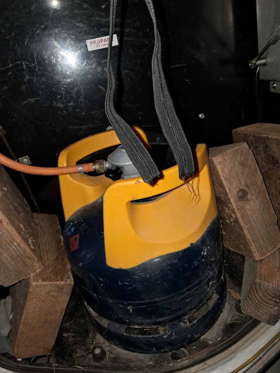

Pour allumer le barbecue, les cales bois feront l'affaire :jesors:

Le camping gaz c'est du butane, la bouteille en place ???? A noter qu'à partir de +5° le butane a du mal se vaporiser et gèle à 0°.
A priori tu n'as qu'un détendeur sur la bouteille et pas ailleurs ??
Par ailleurs le gaz camping 907 (2.750 Kg) vaut environ 10/12 € le Kg, alors que celui des bouteilles 5 Kg, vaut 5 € le Kg environ...

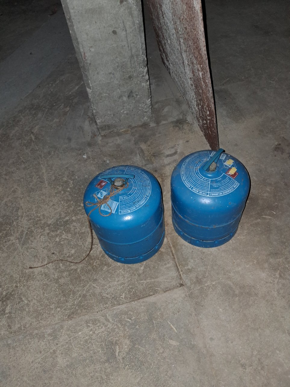

Je trouvais pratique d'avoir 2 petites bouteilles.Toujours 1 sous le coude !
De plus, j'ai le brûleur pour cuisiner en extérieur au besoin .

eribabinbin a écrit : lun. 22 sept. 2025 10:28 Pour allumer le barbecue, les cales bois feront l'affaire :jesors:
Mes hommages MISS.
Mais moi, je peux camper dans les marécages !!

Bon, tout bien réfléchi, je vais garder une grosse bouteille de préférence propane ET 1 petite bleue pour la cuisson en extérieur et en dépannage..

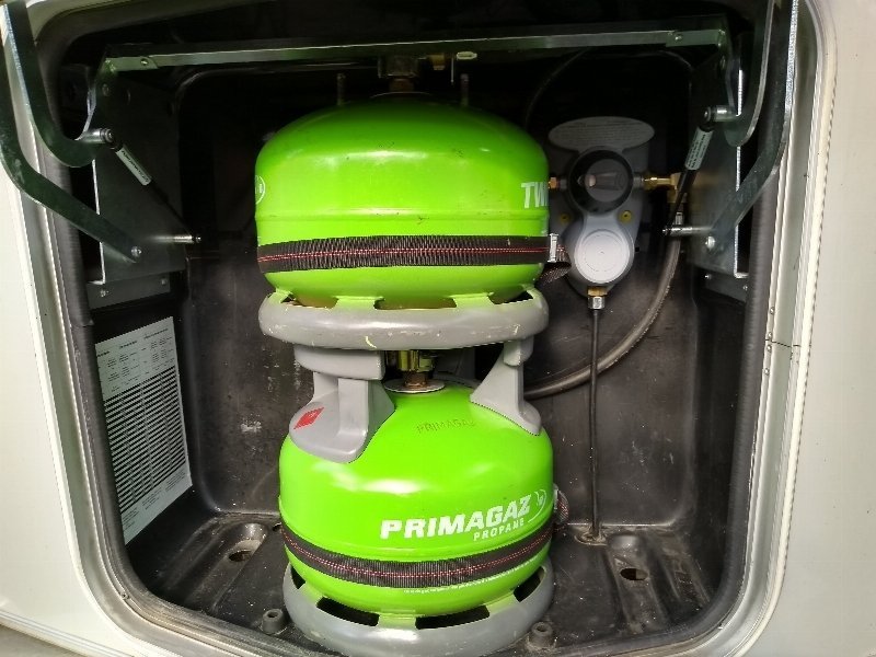

tu pourrais peut être faire comme ça aussi ?
Il faut démonter les deux x poignées de la bouteille supérieur. :ghee:

Et au camping tu peux sortir l'une des bouteilles pour alimenter un réchaud extérieur. Avant j'avais un réchaud CampingGaz et il fallait que j'aie une bouteille bleue en plus ; depuis cette année avec un réchaud Dométic fonctionnant au propane je n'ai plus que les 2 Twiny.
Bonne soirée.

Bon, je pense que vais prendre une twinny verte comme celle d'eribalin + une petite bouteille camping gaz pour l'extérieur et surtout en cas de panne de la première.

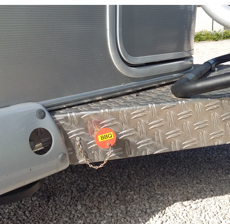

C’est la solution que j’ai adopté de plus cela alimente le barbecue par un coupleur rapide posé par mes soins.
