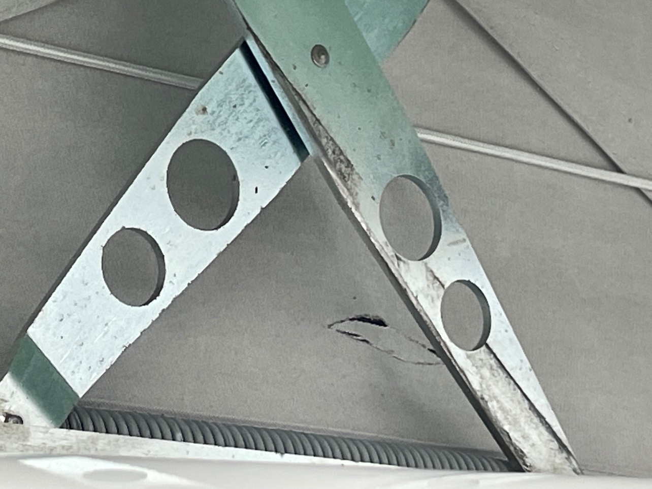

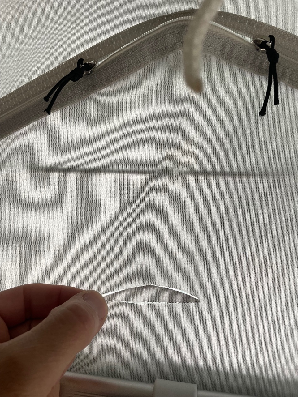

Mardi matin, fin de notre périple, sous une météo excecrable en Charente, nous refermons le toit sans ouvrir la porte et bingo coupure des toiles 😏
Maintenant je recherche des solutions de réparations..
… quelqu un aurait il rencontré ce problème et trouvé le remède ?
Je suis tout ouïe!
Merci d avance
Laurent
Re: Coupure toiles triangulaires avant rehausse de toit

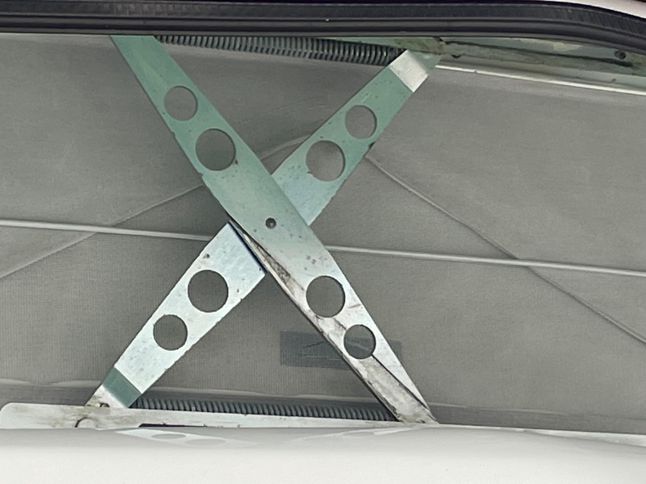

L'élastique qui fait le tour de la toile de rehausse est en bon état et bien tendu ???
Ça ressemble nettement à un "gonflage" lors de l'abaissement du champignon avec la toile qui est venue se loger dans les pantographes qui ont agis comme une cisaille !!
Trouver dans une mercerie une pièce à coller avec un fer à repasser, et ouvrir la porte ou une fenêtre à l’avenir.....

La solution avec une pièce de tissu thermocollante est assez pérenne .
Et surtout bien ouvrir porte ou baie lors de l’abaissement du toit.

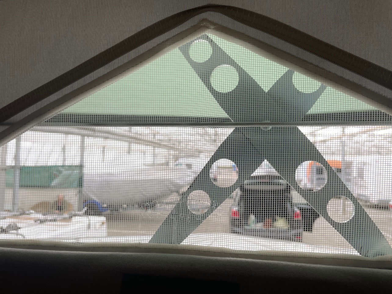

Je me suis fais prendre aussi et la moustiquaire du triangle y est passée :rougefaché:

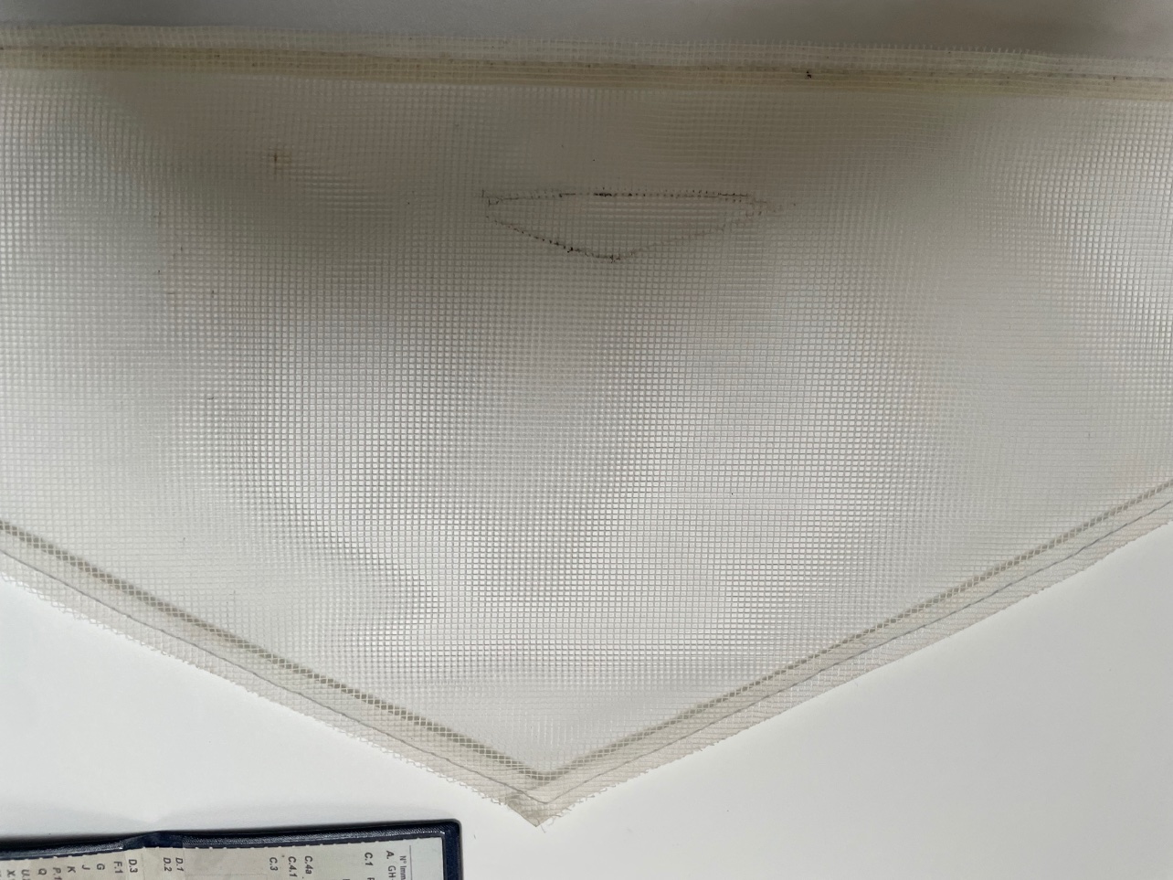

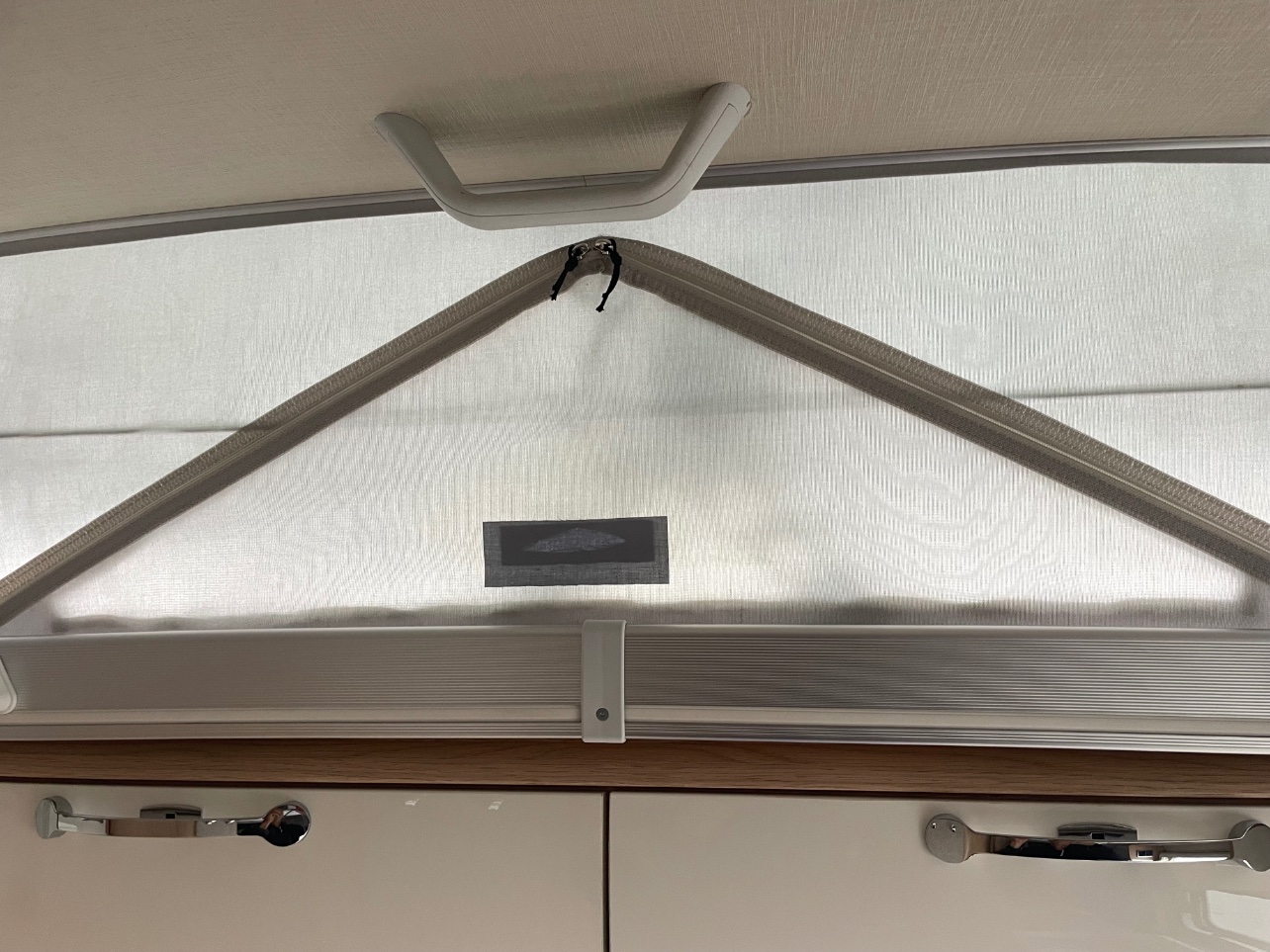

Voilà c est réparé, a moindre frais, en attendant d avoir mieux!
Messages : 6103
C'est bien , c'est propre :super:

Cela arrivera encore si tu abaisse le toit la porte fermée ;) Au lieu que la toile rentre vers l'interieur le volume d'air n'arrive pas etre compensé et elle se coince entre les equerres :( , donc à retenir toujours abaisser le toit la porte ouverte :mrgreen: : eriba : meme si il fait mauvais :amen:
En fait comme les toits sont grands le phénomène est accentué
Sur ma 430 j'avais acheté des etoiles grises thermocollables apres plein de motifs existent
https://www.amazon.fr/Percale-Thermocol ... 00Z9Y?th=1
Surtout changer ou retendre la corde élastique tout les deux ans et la prendre au minimum de 6mm. La colle tissu, si la pièce coupée est correcte, permet de faire une reprise propre.
