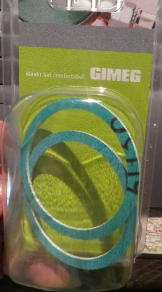

Pour info le joint fibre se trouve chez les épiciers en matériel de camping....
: Photo : de celui que j'ai en stock dans la caravane :

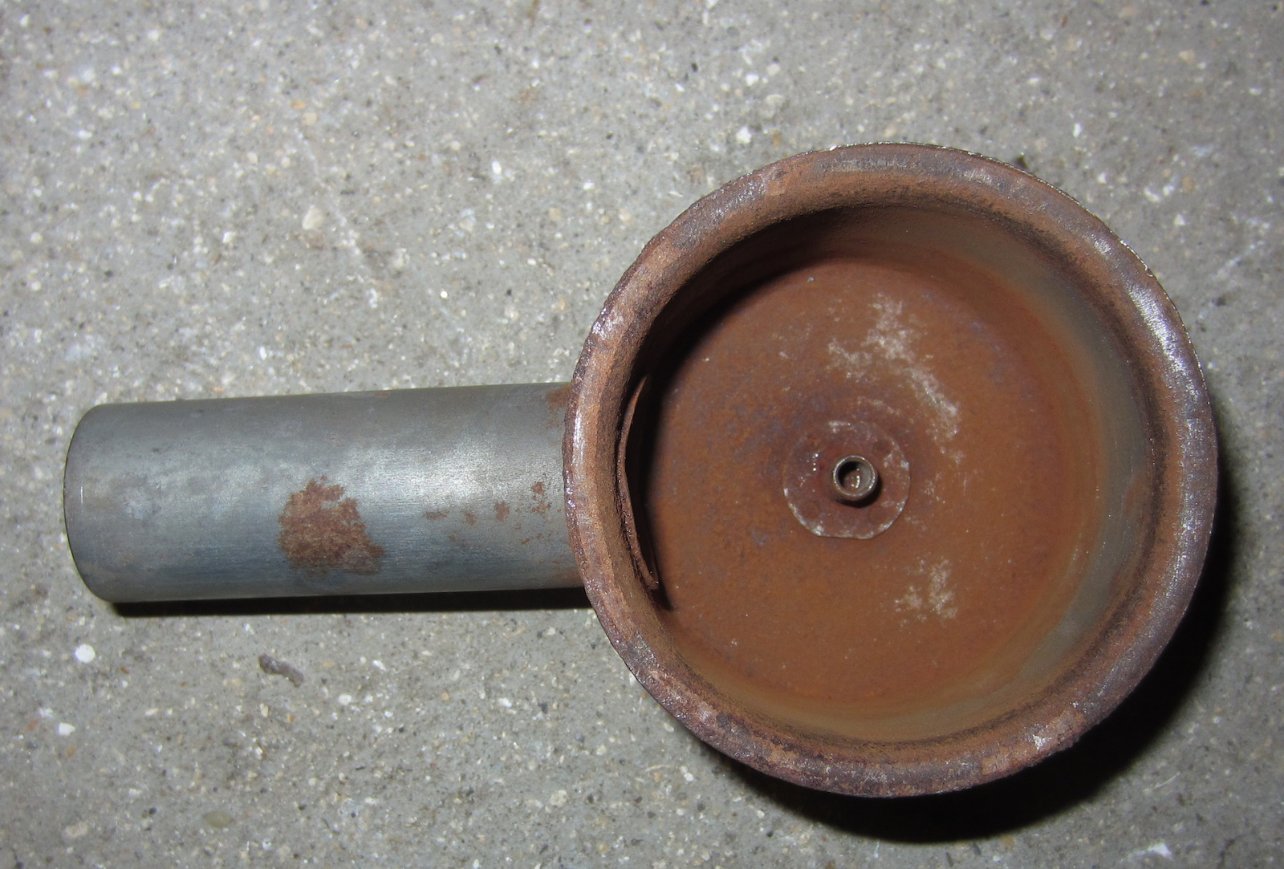

Avec des photos c'est plus simple :-)
Voila ce que j'appelle "le bruleur" dans son intégralité.
La ligne verte représente la plaque de cuisson.
Dans l'ordre :
1 - le capot du bruleur,
2 - Un corps en alu qui est au dessus de la plaque de cuisson
3 - une "coupelle" en ferraille qui est sous la plaque et qui comprends un tuyau avec l'arrivé du mélange.
C'est dans ce tuyau qu'est le fameux joint torique pour avoir une liaison étanche avec la partie qui vient du bouton de commande.
Et voila l’intérieur de la fameuse coupelle pour laquelle je me pose la question de la peinture.
Messages : 2357
Re: Fuite de gaz
Perso, je ne ferais que poncer la corrosion et huiler (léger) avec une huile alimentaire.
Mais ce n'est que mon avis.
