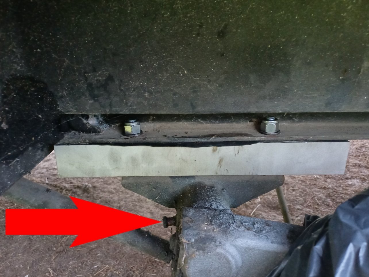

Bonjour tout le monde
Je me pose une petite question, j'espère trouver ici des connaisseurs
J'ai la chance d'avoir pu faire découper au boulot deux cales de rehausse en aluminium , elles sont en AU4G et massives ( pas du simple tube carré)
La question est : que puis-je appliquer, ou quel traitement faire afin de les protéger de la corrosion ?
Merci pour vos retours
Michel
- Messages : 20725
Re: Le Sakado
RIEN !!
L'alu est "inoxydable", en vieillissant il s'oxyde lentement en se recouvrant d'une fine couche d'alumine sur toute sa surface. L'alumine (ou oxyde d'aluminium) s'incruste en surface et est imperméable à l'air. Ainsi, le métal est totalement auto-protégé.
A moins d'être mis en contact avec des substances agressives, (sel, acide etc...) aucuns risques, de plus du massif t'en verras pas le bout !!!!
Si tu tiens malgré tout à faire une protection, tu peux le faire anodiser chez un spécialiste, et tu pourras même choisir la couleur...

ParfaitLANDERIBA a écrit : mer. 26 nov. 2025 18:10![]()
RIEN !!
Merci JP pour cette réponse à laquelle je m'attendais un peu.
Je préférai être, malgré tout, conforté dans mon avis
Michel

Il n'y a pas une histoire de "différentiel potentiomètrique" ou un truc comme ça si mes lointains souvenirs scolaires sont exacts ?
Par expérience je sais que l'alu et l'inox ne font pas très bon ménage

Quel dommageMichel26 a écrit : mer. 26 nov. 2025 21:36![]()
On dirait plutôt "corrosion galvanique "
l'alu nu et l'acier nu collés serré ne s'aime pas , ils sont pas comme les humains![]()
Michel
- Messages : 20725
Re: Le Sakado
Le plus simple, est d'intercaler entre les deux une fine couche de silicone, butyle ou similaire.... (sur le Land les portes sont comme ça) ou encore plus simple de prendre un sac plastique un peu épais et de le découper pour mettre cette feuille entre les deux parties en haut et en bas, y'a plus de contact acier/alu. CQFD.

Re: Le Sakado
Bien le bonjour!
Les rehausses de ma
sont des sandwichs bi-matériaux:
Couche 1: plaque d'acier de 10 galvanisée à chaud.
Couches intermédiaires : AU4G épaisseur :8, 3 plaques
Couche supérieure idem couche 1.
Les boulons de 12 sont en acier zingué. Ça fait dix ans que ça roule comme ça toujours impeccable.
Les rehausses de ma

Juste une question, sur cette Puck récente, le timon n'est pas fixé au centre du châssis comme sur les modèles plus gros ??
Exemple sur SuperPuck, avec marque du déplacement du timon avec rehausse de 40 mm : Et ajout d'une cale à la fixation du timon à l'avant de
https://forumeribatouring.com/viewtopic ... 93#p194593

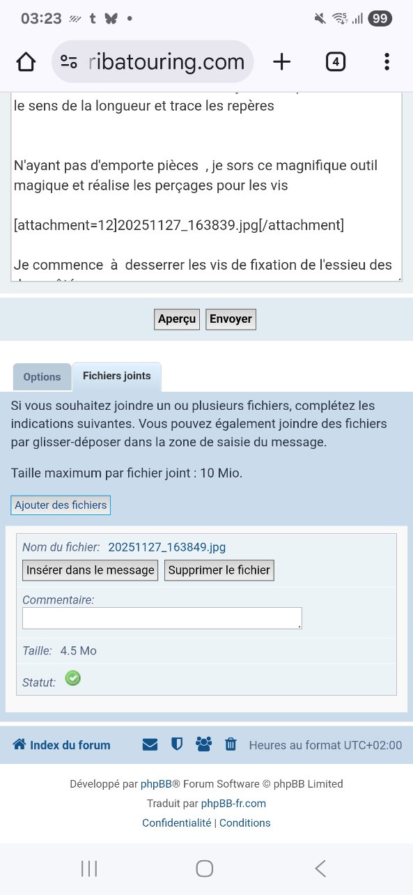

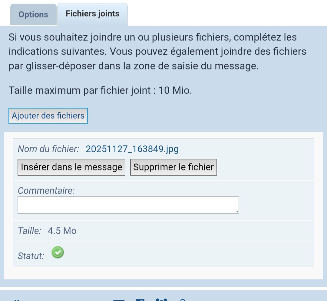

À la fin du message , avant le doublon , j'ai toutes les photos qui s'affichent dans l'ordre où je les ai sélectionnéesLANDERIBA a écrit : jeu. 27 nov. 2025 20:59 Tu as toujours inséré la même, la 1ère de la liste, 20251127_163839.jpg !!
Je veux bien rectifier si tu me donnes dans quel ordre il faut les mettre, message que je supprimerais par la suite... comme le doublon.
C'est peut-être dû au fait que j'utilise un téléphone et non un ordinateur ?
Michel
- Messages : 20725
Re: Le Sakado
Ben oui c'est normal, relis "comment insérer une photo".Le sakado a écrit : jeu. 27 nov. 2025 21:51
A noter aussi que si tu n'utilises pas "insérer dans la ligne", tes photos seront en fin de ton message...
De plus tu as les mêmes plusieurs fois dans la liste.....
Edit (petit crayon en haut à droite de ton message) et corrige
A la vue de ta photo Tu as un essieu FRANKEL avec des graisseurs (4) deux à chaque bout de l'essieu, cachés sous un cache plastique rouge, le bras oscillant est sur paliers en "Celeron" et barres de torsion.. Quelques coups de pompe à graisse au minimum une fois par an ne peut nuire !!

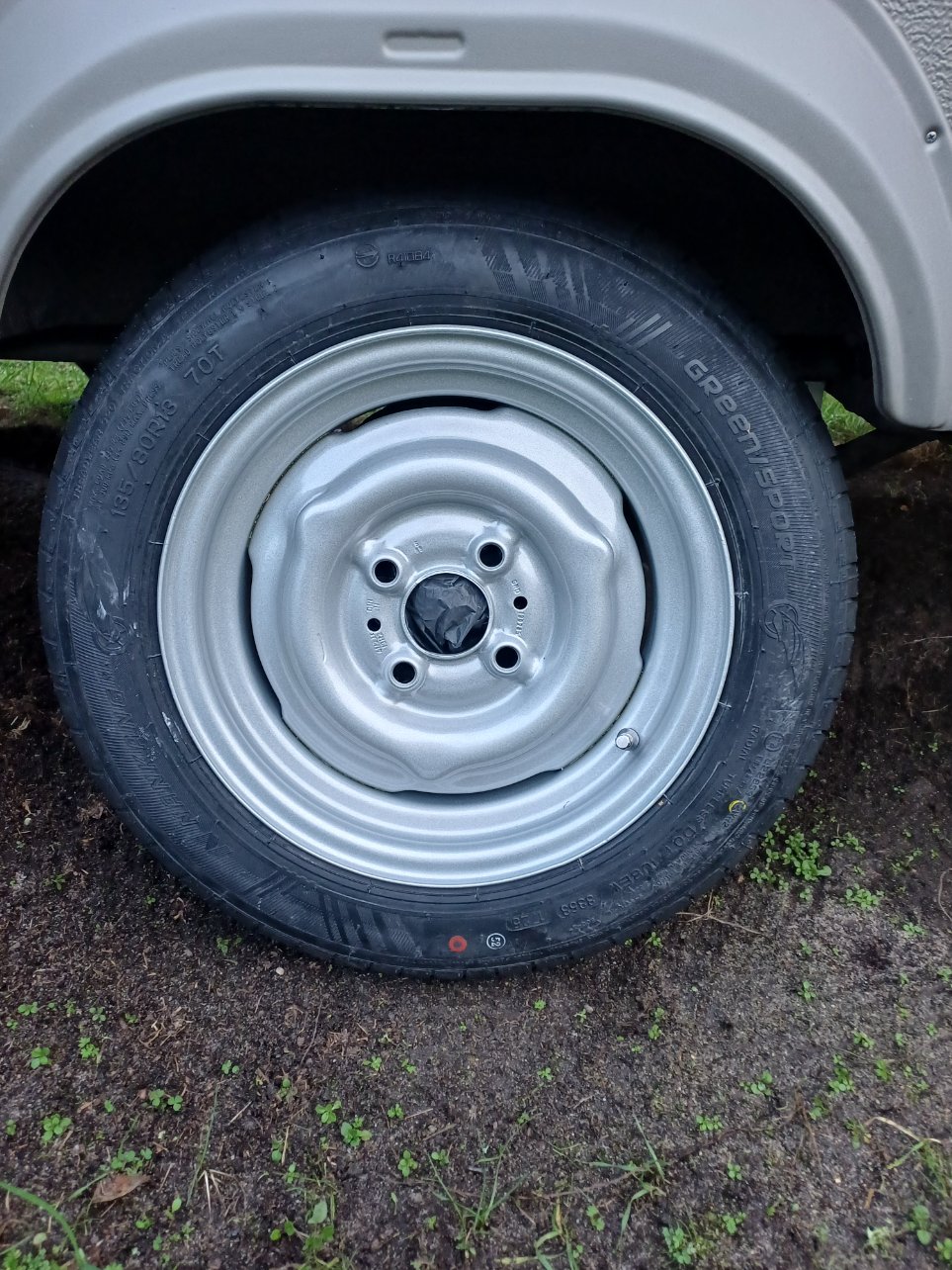

Petite question concernant la roue de secours, j'ai vu qu'il existait des housses, j'aimerais bien avoir vos avis à ce sujet .... et pourquoi des références et sites où éventuellement passer commande.
La taille : 135 / 80 R 13
Michel
- Messages : 20725
Re: Le Sakado
A voir la photo de ton pneu
L'indice de charge 70, quel est le poids en charge de la belle ?
En 1993 ce pouvait être 500 Kg ou 600 Kg en option.
Si tu es dans le 1er cas ça va, si tu es dans le second cas la charge pour un pneu indice 70 est 335 Kg, donc très très juste !!

Honnêtement j'ai simplement regardé les dimensions du pneu et l'indice de charge et de vitesse lorsque j'ai passé commandeLANDERIBA a écrit : lun. 8 déc. 2025 18:40![]()

Le sakado a reçu ses "nouvelles roues" ainsi que la visserie qui va avec.
L'intérieur est remis en place
Demain "let's go" to Chemillé Mellay, Noël en famille et 1er dodo dans le sakado
