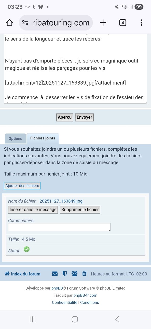

À la fin du message , avant le doublon , j'ai toutes les photos qui s'affichent dans l'ordre où je les ai sélectionnées
C'est peut-être dû au fait que j'utilise un téléphone et non un ordinateur ?

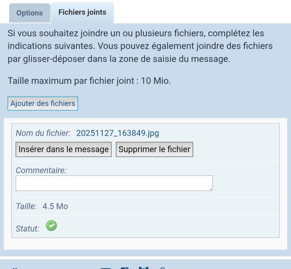

Ben oui c'est normal, relis "comment insérer une photo".
A noter aussi que si tu n'utilises pas "insérer dans la ligne", tes photos seront en fin de ton message...
De plus tu as les mêmes plusieurs fois dans la liste..... :(
Edit (petit crayon en haut à droite de ton message) et corrige

Tu me parle de la fonction "insérer dans la ligne" , je veux bien mais elle est où

C'est pareil, moi je suis sur ordi et toi sur téléphone...

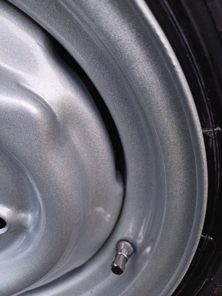

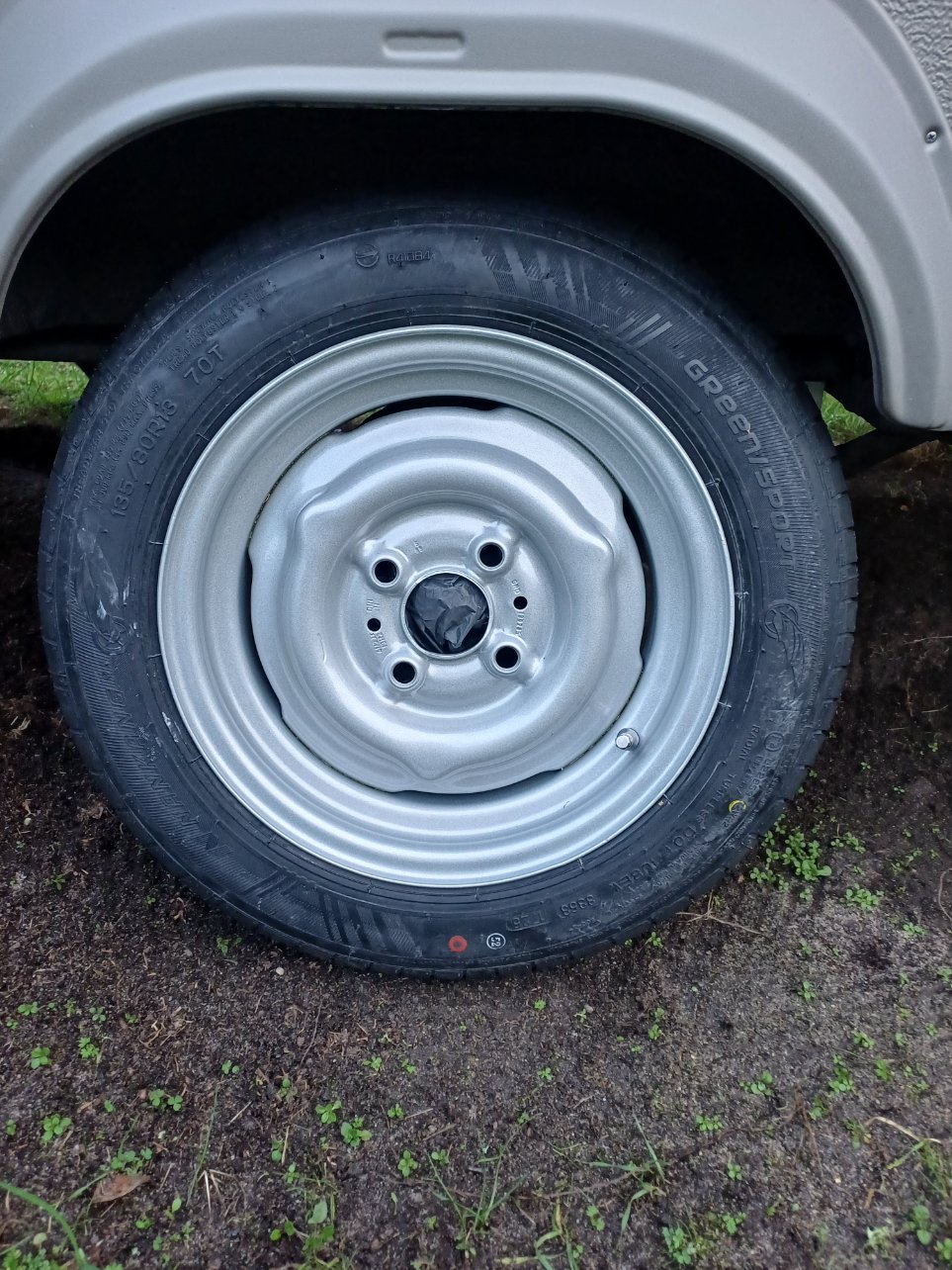

Bonsoir tout le monde,
La semaine dernière j'ai reçu les pneus et vendredi j'ai enfin récupéré les jantes toutes belles 😊
Cet après-midi ce fût donc montage jantes / pneus
J'avoue en avoir un peu chié 😟
Avec ce conditionnement sous film plastique restreint à chaud, les lèvres se resserrent (qui oui je vois déjà certains commentaires 🤣🤣🤣🤣...) et pour les faire coller c'est une vraie partie de plaisir 🥵🥵🥵🥵
Petit zoom sur les jantes

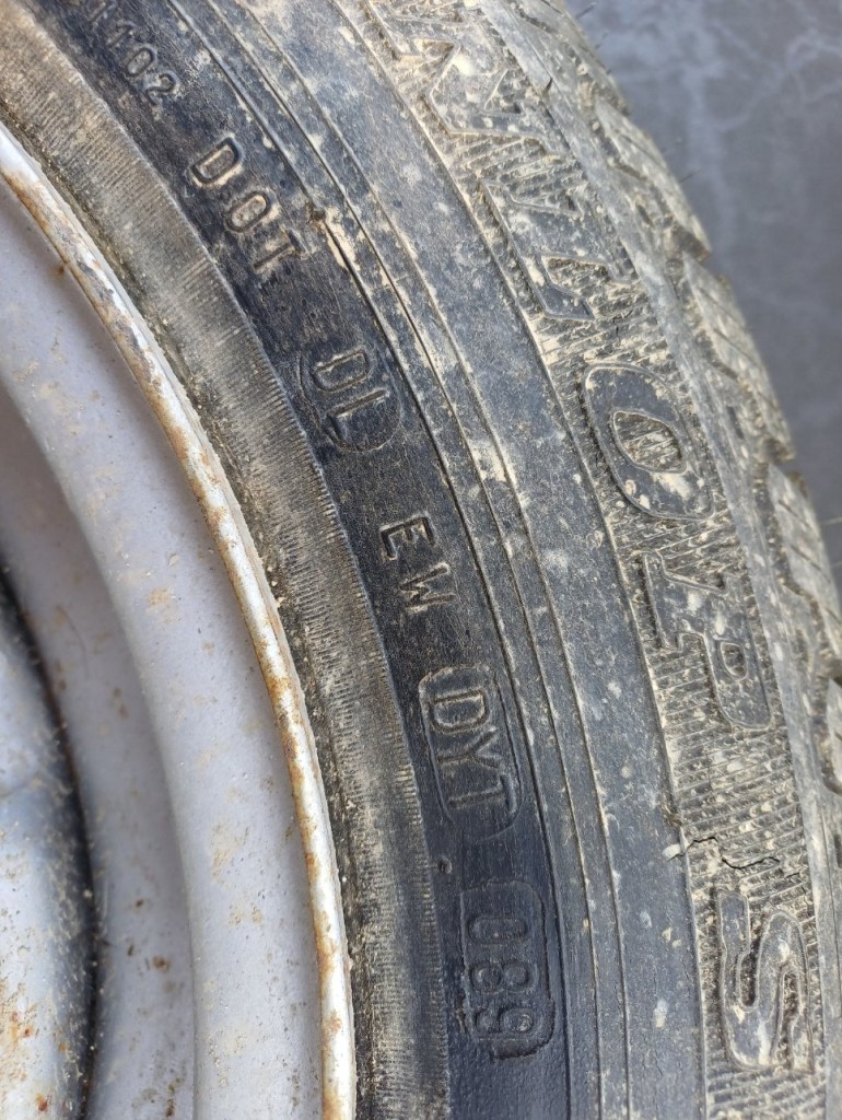

A voir la photo de ton pneu
L'indice de charge 70, quel est le poids en charge de la belle ?
En 1993 ce pouvait être 500 Kg ou 600 Kg en option.
Si tu es dans le 1er cas ça va, si tu es dans le second cas la charge pour un pneu indice 70 est 335 Kg, donc très très juste !!

LANDERIBA a écrit : lun. 8 déc. 2025 18:40 :hello:
Honnêtement j'ai simplement regardé les dimensions du pneu et l'indice de charge et de vitesse lorsque j'ai passé commande

Concernant le dunlop de la roue de secours , il me semble qu'il était d'origine

Le sakado a écrit : lun. 8 déc. 2025 18:54 Honnêtement j'ai simplement regardé les dimensions du pneu et l'indice de charge et de vitesse lorsque j'ai passé commande
Ça ne donne pas le poids en charge de la belle !!
Carte grise ou pas carte grise ??

Le sakado a reçu ses "nouvelles roues" ainsi que la visserie qui va avec.
L'intérieur est remis en place
