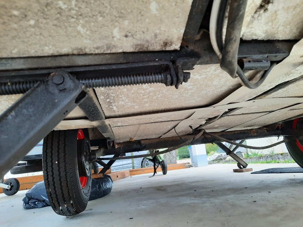

J'ai rentré la bouteille, et j'ai mis les roues hors sol.
Bon, je sais que ce n'est pas bien, je me suis servi des stabilisateurs, je verrai pour investir dans des chandelles.
J'aurai un autre travail, mais au printemps, j'ai cela sous mon plancher, du polystyrène, 8| ça se désagrège petit à petit en plus, pas très sain pour l'environnement ! Je suppose que vous conseillez de tout ôter ?

Pour une Puck les vérins ne vont pas trop souffrir !!
Le polystyrène est un rajout d'un précédent proprio, car le plancher des Puck n'est pas isolé thermiquement. Je pense que du Styrodur en lieu et place serait convenable, isolerait mieux et serait plus résistant.
Ce sont des plaques de couleur bleues, jaunes, vertes etc, d'une densité nettement supérieure au polystyrène.

Pas de problème pour le hors-sol avec les stabilisateurs mais il faut monter la caravane avec la roue jockey. Descendre le timon au minimum, descendre les stabs arrières au maxi, remonter la roue jockey au maxi et équilibrer avec les stabs avant et jouer avec la roue jusqu'à ce que les roues ne touchent plus le sol. A ne pas faire au dessus de 750 kgs. Quand à l'isolation sous plancher avec du polystyrène expansé c'est pas top :pascontent1: mais avec des plaques isolation extérieure pour maison c'est possible.

C'est comme ça que je mets ma Familia (750 Kg) roues hors sol, puis deux chandelles sous l'essieu pour terminer.

Le truc qui m'embête , c'est d'ôter les espèces de bandes qui maintiennent le polystyrène , apparemment , elles sont rivetées après le chassis , ça risque de fragilité de chassis si j'ôte les rivets en perçant . Si je peux les laisser , et juste virer le polystyrène , ça serait bien , je pense , ou peut-être les scier avec une petite meuleuse ...

Percer le rivets n'affaiblira rien du tout, il te faudra remettre les mêmes sur les bandes qui maintiennent l'isolant.

Je pensais que cela affaiblirait le châssis, par rapport aux trous, si je ne remets pas de rivets du moins, merci JP !

Si il y a des rivets, les trous existent déjà... Puis de trous de Ø 4 ou 5 ne vont pas affaiblir la structure.

Quel chantier pour mettre du polystyrène ! Moi j’enlèverais tout et je collerais directement le nouvel isolant ; je l'avais fait sur ma Pan, mais pas fait de photos.
