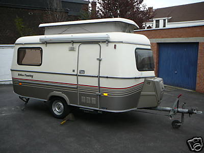

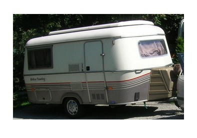

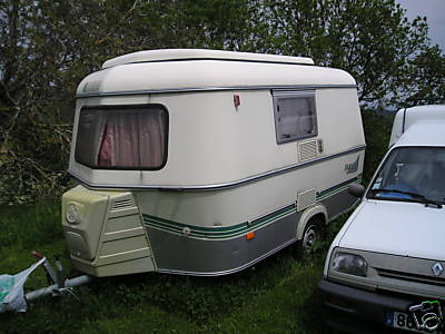

peut on avoir une photo des joints gris car comme je suis sur le point d'acheté une
je voudrais etre sur de ne pas me trompé merci

Tout à fait Boulhaya, voici trois photos de loin, car prendre un joint gris HS, c'est difficile ( ils sont à la poubelle en général ).
Triton 1991 , joint noir
Triton 1994 , joint gris
Familia 1995 , joint noir

Détecter un joint gris défectueux n'a rien d'évident ! Je connais une Triton de 93 dont le joint gris paraît être en bon état mais dont la ceinture de bas de caisse est pourrie ce qui laisse à supposer que les infiltrations sous la tôle ne datent pas d'hier
Le seul "juge de paix" possible est de prendre un maillet de caoutchouc et de donner quelques coups en divers endroits sur la ceinture basse de caisse. Si tu ne constates aucune chute de ferraille rouillée, il est probable (mais pas certain) que la caravane que l'on te propose n'est pas atteinte de la "maladie du joint-gris" Comme le dit notre cher administrateur dans une précédente information tout dépend aussi de la manière dont la caravane
a hiverné, dehors ou à l'abri.
