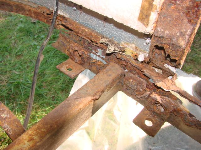

Salut Emma, bien ?emma et jacky a écrit :Herry Bat Pompier,
Tu n'as pas des photos des fois?![]()
Emma
http://www.forumeribatouring.com/viewto ... &start=130
en avant ou en arrière....
c'était ça......

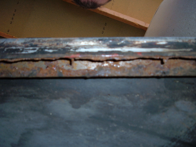

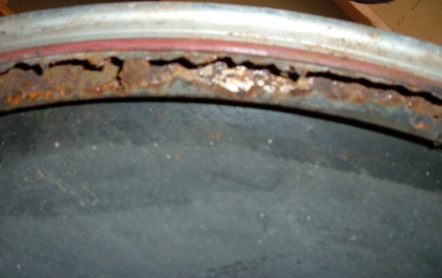

Voici des photos des tubes avant :

Au bout de 3 aprés midi passés sur la restauration de ma Familia de 78, me voici avec l'avant de la caravane sans plancher et une barre, celle de droite, retirée.
Tout compte fait, celle de gauche a seulement besoin d'être poncée et passée au Rustol.
Cette semaine il faut que je trouve du tube carré de 20 mm avec une épaisseur de 2 mm et non 1 mm comme sur l'original. Ensuite, il faudra lui donner la bonne courbe en prenant comme repère celle que j'ai retiré.
Je prends des photos au fur et à mesure des travaux. J'attends un peu avant de les mettre sur le forum.
A bientôt

Bonne continuation, pense aussi à relever les dimensions des futures vis inox qu'il te faudra.
Un relevé des fournitures peut-être de grands secours pour de futurs restaurateurs

ça y est ! J'ai trouvé un chaudronnier qui va me faire cette barre cintrée dans du tube de 2 mm d'épaisseur.
Normalement je l'aurai pour ce week end.
