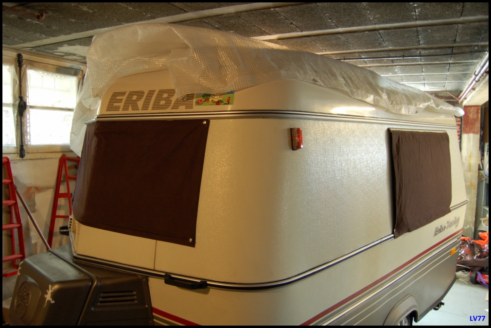

La réalisation de marquises pour notre : eriba : me trotte depuis un moment (j'ai un auvent de mon ex caravane depuis xxx années dans mon garage ) :] :idea: ..donc voici notre projet fini :malin1:
Un grand merci a LA ROCHELLE CARAVANE pour les rails, et embouts, à CHARLY pour le transport La Rochelle/IDF, à Catherine la cagouille en vadrouille pour son travail de couture, notre chef Christophe pour ses bons conseils , quelques images de notre travail.......
découpe de la toile et récupération des joncs

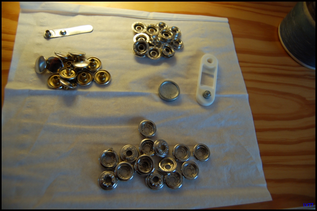

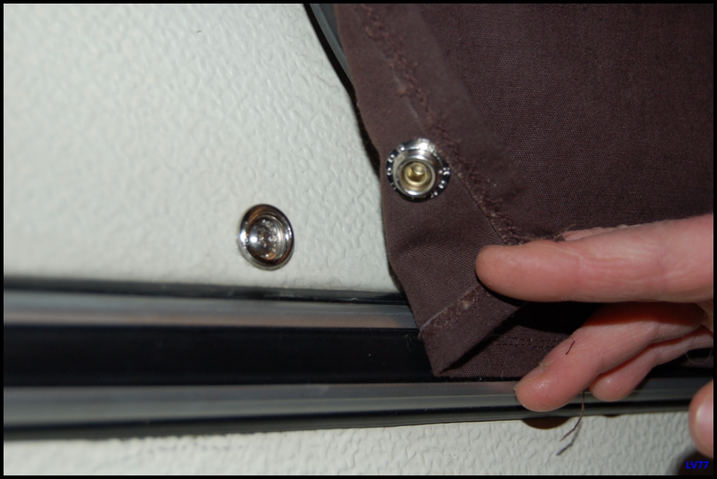

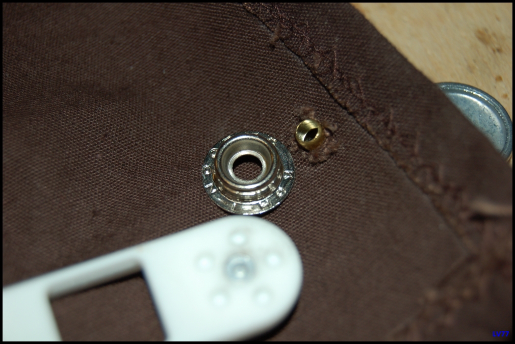

les boutons pressions

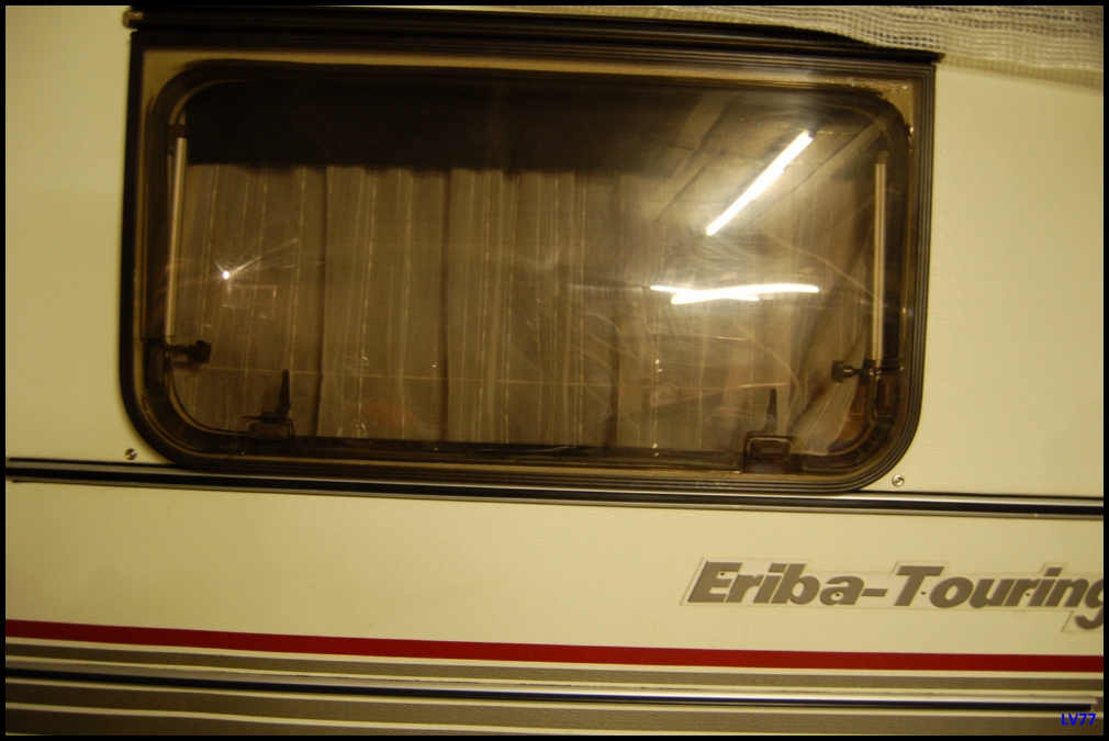

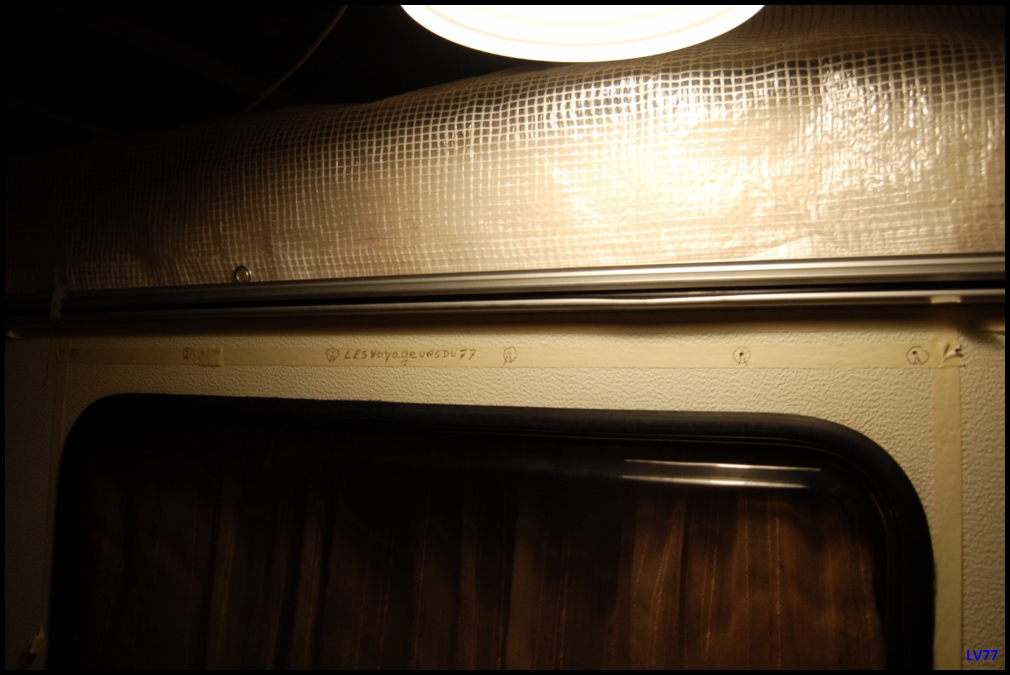

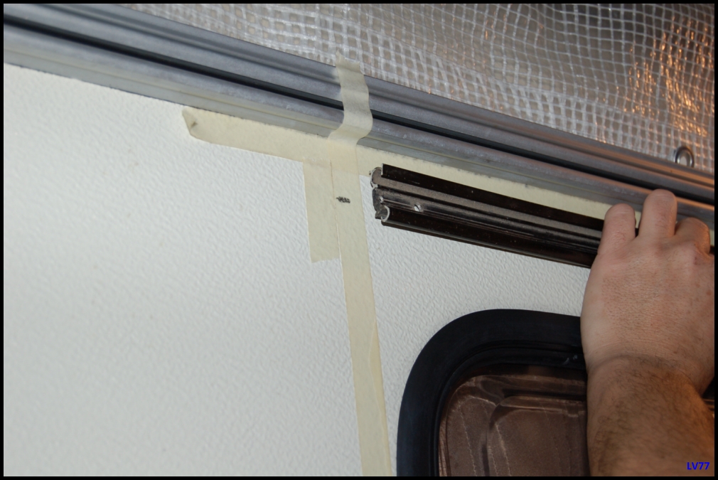

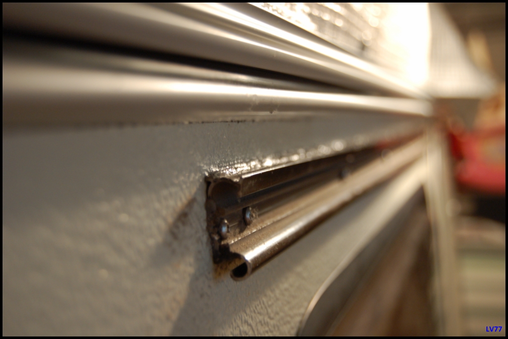

mise en place d'un rail d'origine (pour le montage éventuel d'une baie ouvrante )

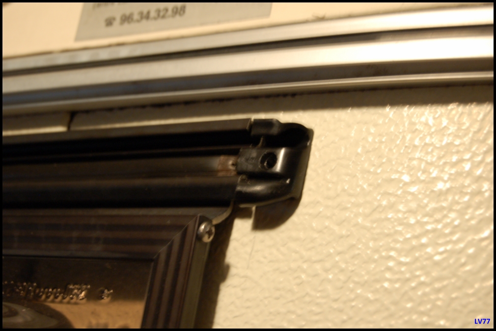

les nouveaux embouts

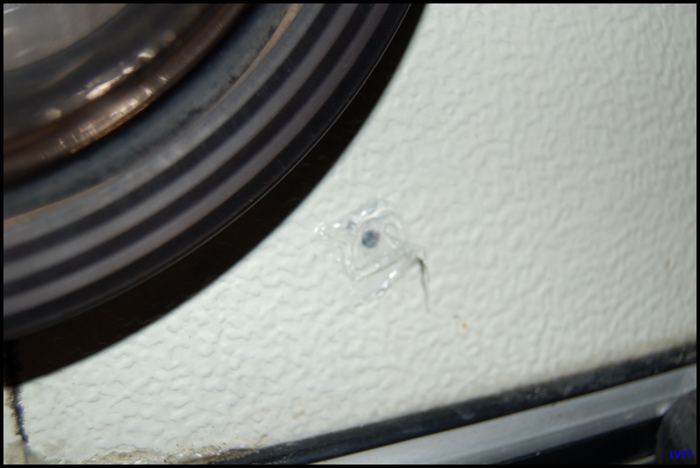

les boutons pression sur la carrosserie

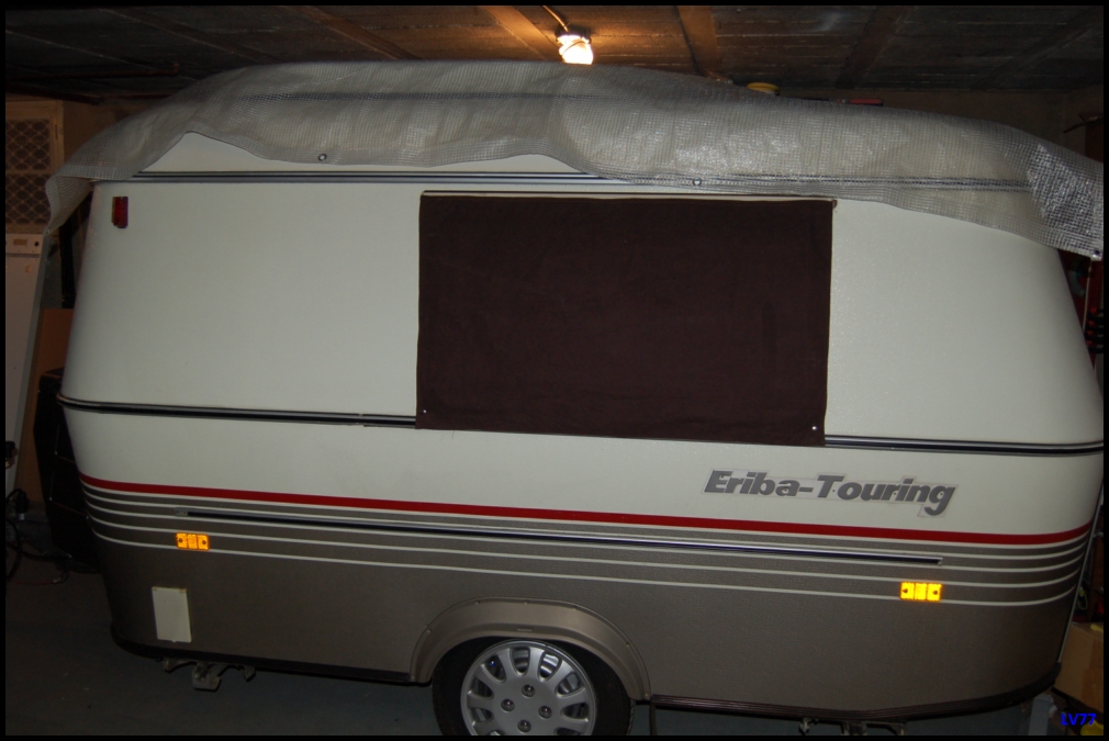

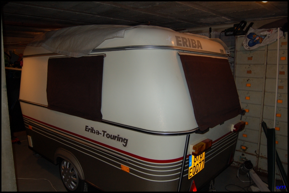

marquises sur les baies
un élastique sur les angles pour les laisser en place en position ouverte
et le petit sac pour les ranger

Bonjour et Bravo,
Un grand luxe pour une trentaine d' € et une douzaine d'heures pour les petites mains :super: :super: :super:

Superbe travail de recyclage! :super:
J'imagine qu'il doit y avoir possibilité de les doubler pour l'hiver, non? Ou est-ce inutile?
A ce sujet, un ami s'est fait volé celle de la baie avant alors que la caravane était garée devant chez lui!!! :rougefaché:
Emma

Bravo Jérome ,
Trés beau Travail comme d'habitude ,Y va etre heureux celui qui racheteras ta Puck ,car avec toutes les modifs,
il aura le Top.
Bravo à toutes les petites mains..... :super: :amen:
Bises à Vous.
Amicalement. :hello:
Jean Louis ,Marie Ange.

- Si j'ai bien compris, ton installation concerne les baies ouvrantes. Pourquoi ce montage de rails ? Sur toutes mes Eriba (Familia, Triton, Troll) j'ai toujours eu des rails permettant de glisser un jonc dedans au dessus des baies, y compris la baie fixe avant.
- Pourquoi les boutons pression sur la carosserie ? Personnellement, je n'en ai jamais ressenti la nécessité. Je me suis toujours contenté des élastiques en oblique dans les coins inférieurs. Toutes mes baies ouvrantes sont équipées de cette façon avec des stores de ma fabrication. Il y a 15 ans j'avais rendu visite en Allemagne à un gamin passionné comme moi de Commodore 64 et qui vivait chez un fabricant de stores pour les terrasses de maisons. J'en étais reparti avec des chutes de toile Dickinson qui m'ont servi à confectionner ces additifs pour ma caravane. Je m'étais fourni en jonc auprès du fabricant de tentes Maréchal, aujourd'hui disparu, qui était presque un voisin (70 km).

bonjour Boulhaya :hello: j'ai mis un seul rail coté porte car la baie est fixe donc pas de rail ,et ce montage me permet de mettre mes rideaux ,etplus tard une baie ouvrante ;-) , pour l'avant pas de rail,pas d'ouvrant je les mets ou mes élastiques en oblique ? ,donc quatre pressions au quatre coins, j'ai pas de lit fixe non plus (c'est une puck) donc pas beaucoup de place, et ce sac me permet de ranger mes rideaux,ma solette,et le tapis de sol, et le sac prend sa place dans la penderie :roll: @+ ;-)

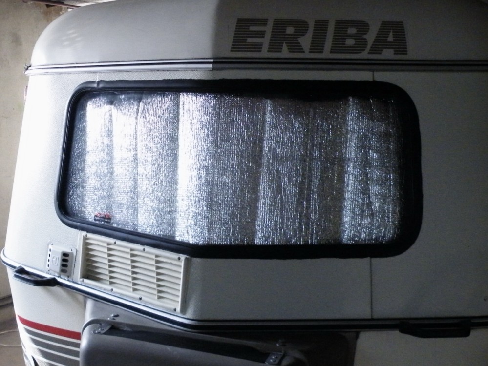

À mon humble avis, totalement inutile. Leur intérêt est de pouvoir ouvrir les baies en été pour empêcher le soleil de rentrer dans la caravane tout en laissant l'air circuler. En hiver, ne pas oublier que depuis longtemps le Eriba sont équipées de double vitrage. Si on veut renforcer leur efficacité, il vaut mieux utiliser la solution préconisée par Michigan : tapis de sol Décathlon pour tentes (je ne retrouve pas le post)

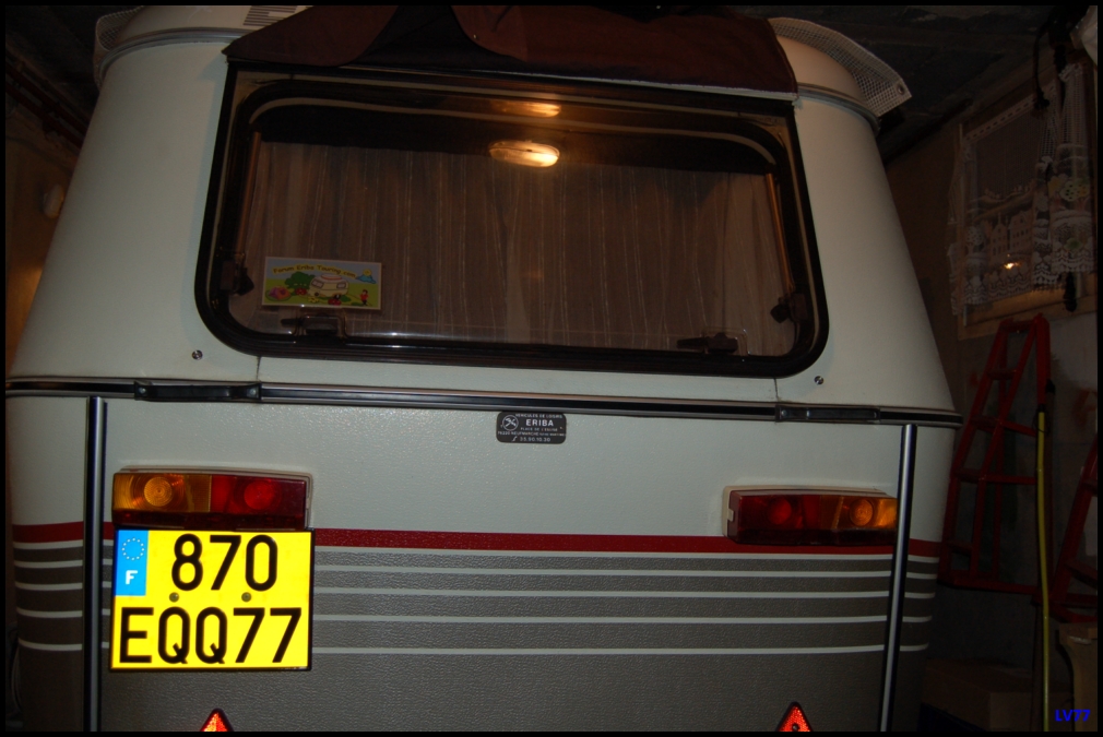

OK ; je ne connais pas tous les modèles Eriba. Sur la mienne le rail est d'origine
Pour cette baie la, je suis entièrement d'accord avec toi pour les boutons pressions. Mais comme je le dis dans la réponse précédente, pour la baie avant fixe j'ai opté pour la solution Michigan : protection par un tapis de sol Décathlon pour tente découpé à la forme de la baie, coût : 5 euros ; difficile de faire moins cher !

RE hello :hello: A l'intérieur ton tapis ,contre la vitre comme cela ?

À peu de choses près, oui ; suivant les conseils de Michigan, j'ai rajouté des ventouses dans les coins supérieurs.
Comme il y a une bonne épaisseur de mousse, il est moins "tôle ondulée" que le tien. :hehe:
Suivant les propos de Michigan, il paraît que cela fait baisser la température intérieure d'environ 3 degrés (pas encore eu le loisir de tester ce point)

Maintenant, la : eriba : a un air majestueux :mdr3:
