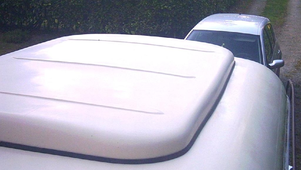

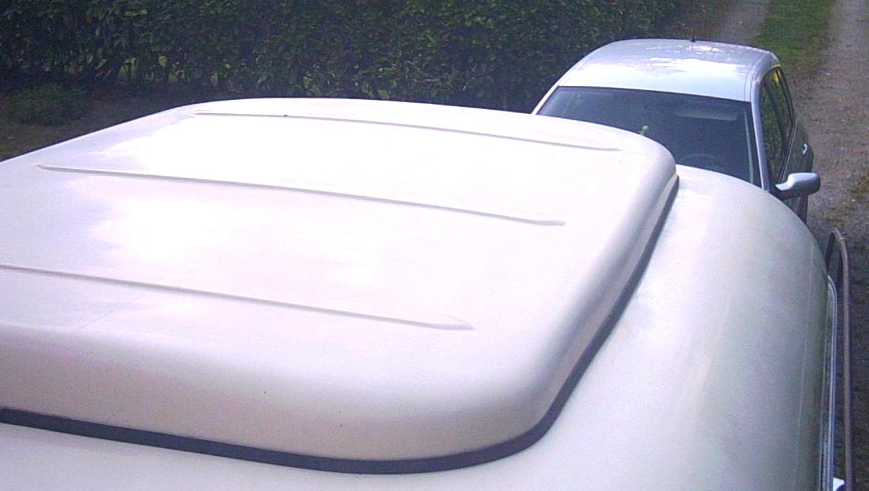

ah voila c'est fait..... :taré1:
J'en bichonnée toutouille toute l'après-midi....enfin nous car Juju ne s'est pas fait prié pour nettoyer et faire briller la carrosserie de notre : eriba :
Alors après avoir suivi les conseils de tous (encore mille merci :merci: ) nous avons acheté les produits samedi en prévision d'un dimanche studieux. Ce soir je suis claqué après 4h00 de boulot mais le resultat est là, notre : eriba : est maintenant elle est toute belle .... comme neuve :loving:
1- pour la carrosserie lessivage au Vig.. +un coup de karcher + Polish+ huile de coude pour faire briller.... résultat le toit est nickel on s'y voit presque dedans.
2- pour les vitres le tuyau de Sagamor en d'enfer :diable: je confirme ça brille comme si les vitres étaient neuves après un coup de pâte à polir puis un lustrant plastique extérieur.
3- j'ai même enlevé les bavouilles de joints sur le toit avec un petit couteau. Puis j'ai effacé les restes de traces noires avec de l'acétone...sans enlever la peinture bien sur!!!
Résultat des courses notre : eriba : était dejà chouette.... maintenant elle est SUPER GÉNIALE :loving: ...Merci à tous pour tous les renseignements que vous donnez et qui sont si précieux aux novices comme moi ::d
Allez voici quelques petites photos pour l'occasion :flow:

Ouahhhhhhh :loving: :super: la voilà toute belle !!! Bravo ! :amen: Elle est bonne ton huile de coude dis donc ;-) une bonne marque :mdr1:

un mélange fait maison :hehe: et j'ai oublié de parler des poignées marron qui sont passées au rénovateur plastique donc pas besoin de les repeindre pour l'instant, tout comme les gardes boues. :coeur:
J'ai pas mis la photo de la charnière porte car...ça brillait trop et avec le soleil de cet après midi il y avait trop de reflets; :ange:
Re: Grand nettoyage
:super: Beau travail Mme !
Attention ne jamais repeindre des poignées de traction de la caravane quand elles sont en plastique.
Les UV les cuisant, elles risquent de se casser, donc laisser la possibilité de surveiller.

Bonjour, c'est avec de l'acétone que vous avez essayé d'enlever le bavures collantes débordantes sur l'arrondi du toit et les parois??
C'est un genre de mastic ???
merci - rukizuki
Re: Grand nettoyage
Bien entendu c'est un mastic et pour cela il vaut mieux employer du WHITE SPIRIT, l'acétone risque de faire des dégâts.

oui je confirme j'ai bien enlevé avec de l'acetone ...mais de façon tres delicate.
Car c'est un truc de fille :mrgreen: ....l'acetone c'est comme le disolvant pour vernis a ongle ::d donc ça peut enlever la peinture :pleur4:
Mais si le chef dit que le white spirit c'est mieux alors fonce et suis ses precieux conseils :super:
