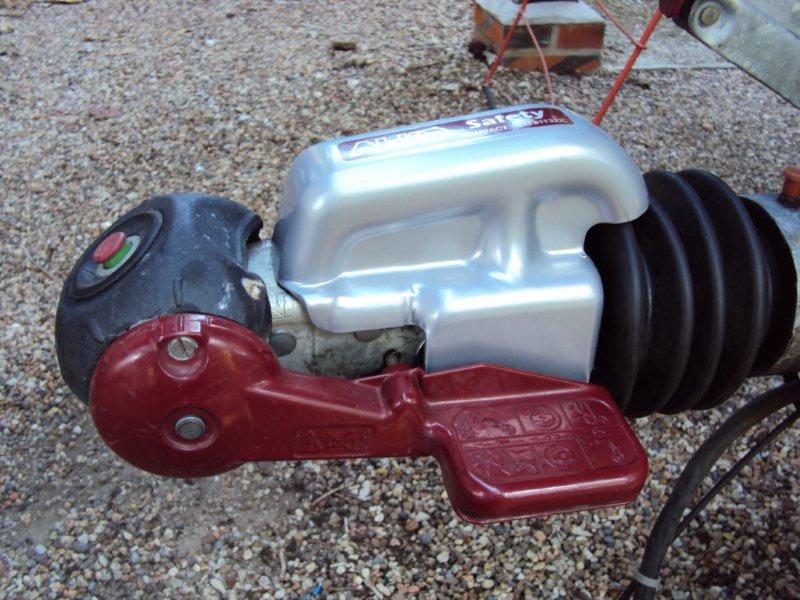

Je viens d'installer un safety compact pour mon AKS 1300
Sur les conseils de Emma et Jacky, la pose a été simple par contre je m'interroge sur le soufflet, soit utiliser le soufflet droit fourni dans le kit, soit découper le soufflet existant en essayant de conserver le maximum de matière et non comme indiqué dans le mode opératoire fourni faire une découpe droite

:super: j'ai découpé le soufflet d'origine en gardant le maximum de caoutchouc, miracle, je peux fermer l'antivol

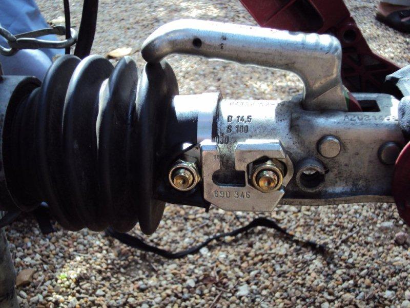

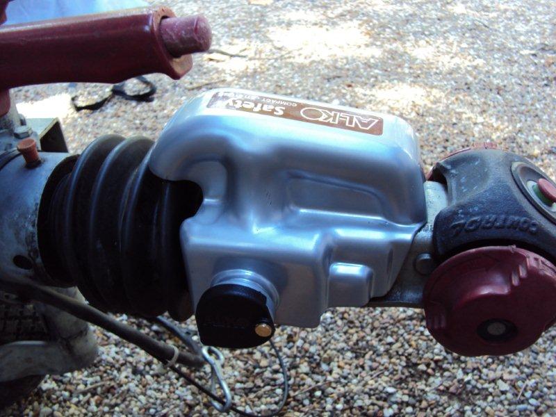

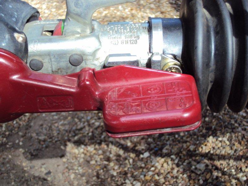

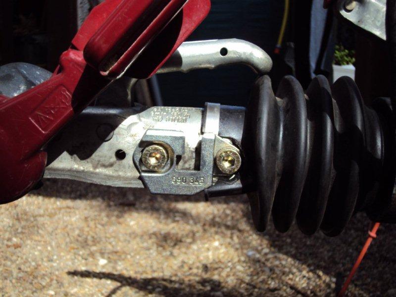

Non Djef t'es pas tout seul voici les photos du montage, j'ai fixé le soufflet avec un petit morceau de feuillard inox de 10mm coincé de chaque côté dans les pates de fixation de l'antivol
Le feuillard est bien visible sur cette photo
