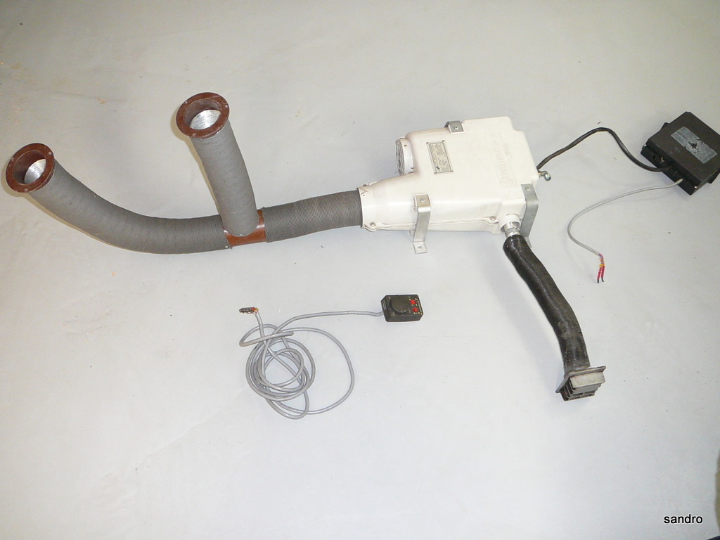

Je chercherai d'être plus clair:
voici le trumatic e 1800 pré monté sur le sol

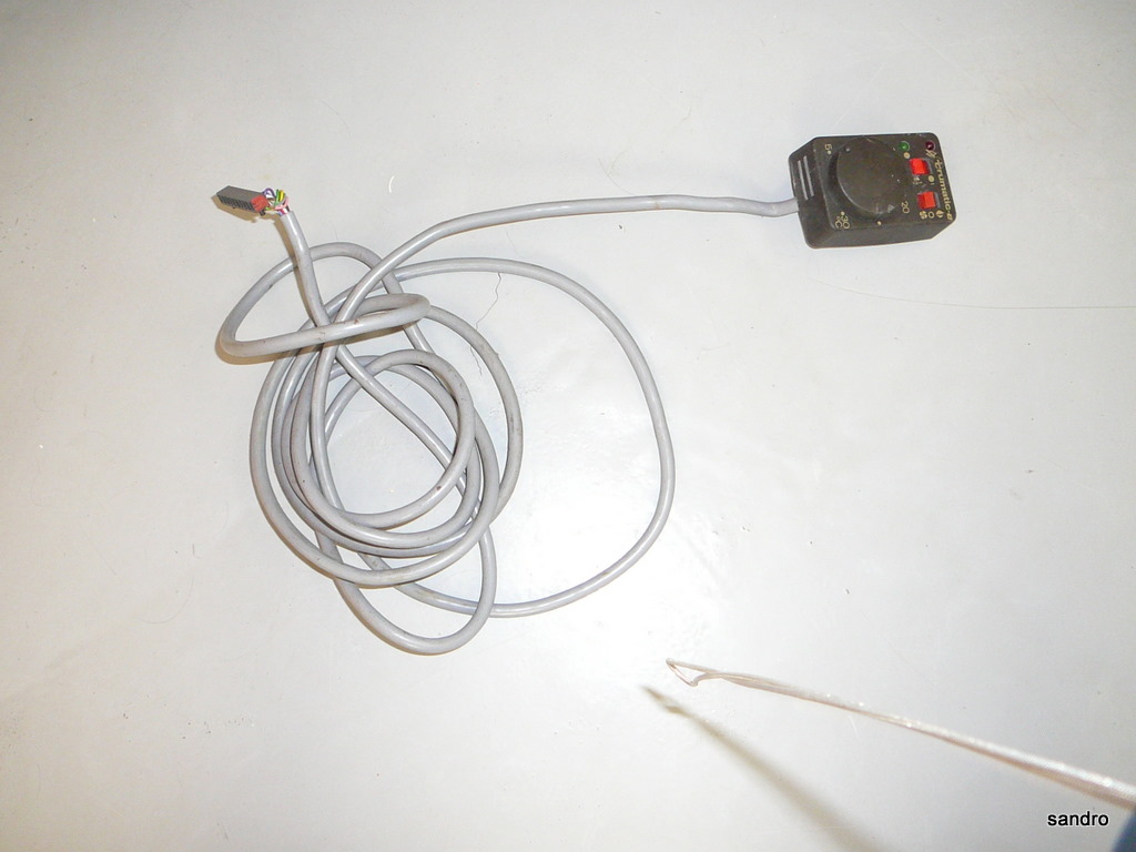

le thermostat avec 2 leds (bon/mauvais fonctionnement), 2 vitesses de ventilation, 2 puissances de chauffage (900/1800w) qui sera branché au boitier de la prochaine photo

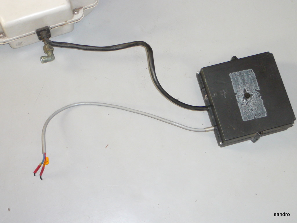

le boitier, alimenté en 12V par le câble gris, il contient 2 fusibles et le raccord au thermostat (pour soucis d'étanchéité doit rester à l'intérieur)

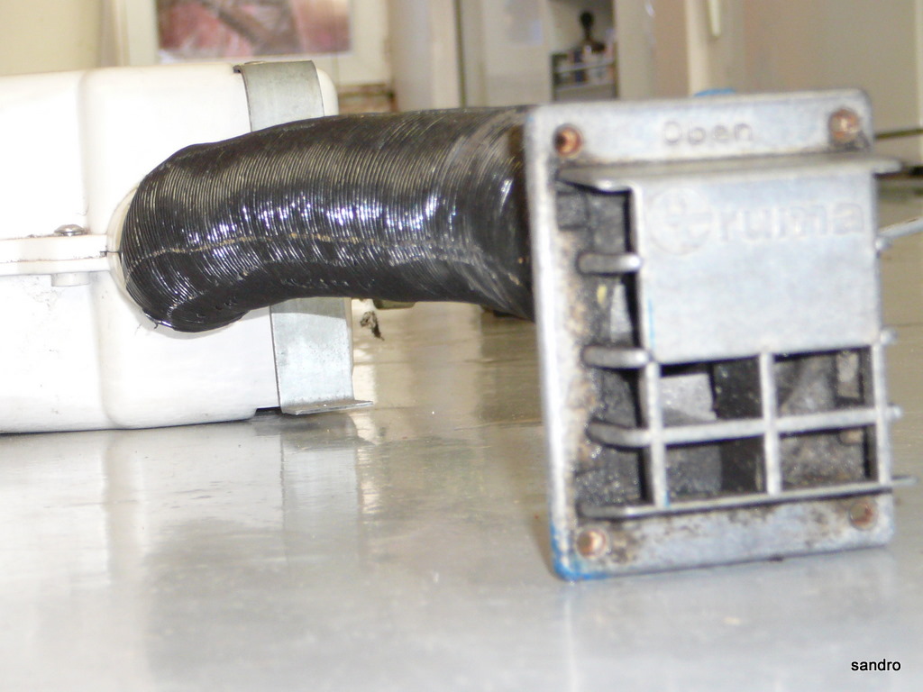

double tuyau d'alimentation en air combustion/ évacuation gaz et grille terminale extérieure

:-o ELLES SONT ENOORMES!!! :cry:
Désolé, j'ai fait pour le mieux... :oops:
Eribateau
Messages : 614
prénom : Régis
Localisation : Val de Marne
Re: Truma e 1800/e 2400 qui en possède ?
Bonjour, Sandro, en voyant les photos de ton Truma, je viens de me rendre compte que j'avais ce même modèle monté d'origine sur un de mes bateaux de croisière fluviale, une Eau vive de chez le constructeur Jeanneau. Cet appareil est très performant mais, il est aussi très bruyant! Quand il ronronne, il ronronne! Sur mon bateau il était installé dans un placard donnant dans un coffre sous le plat-bord (espace où l'on marche pour faire le tour du bateau à l'extérieur) la prise d'air frais se faisait à travers la coque et l'évacuation à travers une bouche chromée sur une paroie latérale. Ce chauffage à air pulsé chauffe très fort et est, à mons avis, surdimensionné pour une petite Eriba! Tu me diras, qui peut le plus, peut le moins, mais c'est beaucoup de travail d'installation.
Cordialement Régis[
