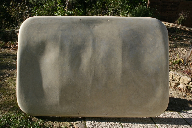

J'ai commencé à remettre en état l'ériba de 76 que je viens d'acquérir. Comme vous pouvez le constater sur la photo (jointe), le toit s'est déformé avec le temps... Auriez-vous une idée sur la manière de redonner à ce toit une allure plus bombée? J'ai pensé mettre dessous des renforts pour relever les parties affaissées, mais avec quoi faire ces renforts?
Quelqu'un aurait-il déjà eu ce type de problème?
Merci d'avance
JB

"Tréfle" de plaisanterie...Le bois!...Des lattes préformées à l'eau. Comme sur une canadienne en bois (bateau, genre canoé).
Je pense que ce serait une bonne solution et d'un bon esthétique. Bon courage.

c'est quand mème bizarre qu'il soit autant bouzillé ce toit..............on pourrait croire qu'il supportait des charges lourdes...........et je me demande s'il est possible de rattraper toutes ces déformations

Je pense qu'il serait bon de voir avec un professionnel des coques de bateau ou peut-être que notre ami Eribateau aurait des adresses ???
Pour ma part je recherche dans mes archives, il y avait un vosgien qui en vendait un, mais faut que je retrouve

Merci pour tous vos commentaires. Je pensais, comme "moonarise" que des lattes de bois pré-cintrés pourraient convenir. Je vais voir du côté des lattes de sommier qu'on trouve actuellement au détail, ils sont déjà préparés. Je vous montrerai le résultat ultérieurement...moonarise a écrit :Oh!...Un chamalo géant!!...
... Le bois!...Des lattes préformées à l'eau.

je ne veux pas etre péssimiste .............mais j'ai bien peur que le résultat ne soit pas à la hauteur des dépenses engagées

Bonjour, pour mettre ce toit dans un tel état, quelqu'un est monté debout dessus par forte chaleur, de plus sur une Pan Familia qui est un des modèles les plus petits de la gamme! Que cela se produise sur une troll avec la longueur du toit, on pourrait comprendre, mai là???
A ce niveau de déformation, je ne vois qu'une réfection totale de la stratification polyester, fibre roving, mat de verre, résine. Autant dire un travail de pro et un coût énorme! Il y a peu de temps dans les colonnes de ce forum, notre ami Tintin avait déniché une Pan Familia à l'état d'épave, peut-être y -a-t'il encore le toit a récupérer?

comme eribateau.....je pense qu'il vaut mieux chercher un toit neuf ou d'occase ......peut être voir avec la Rochelle ou Boos.....ce sont les références en matière d'ériba
