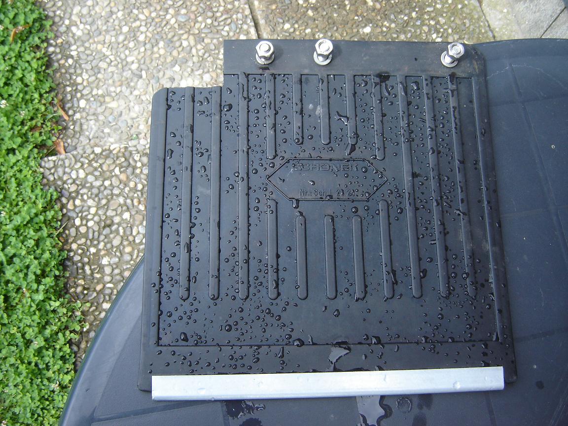

Bonsoir,je souhaite installer sur mon : eriba : Triton 430 de 2008 des bavettes de roues.
En effet je n’apprécie pas que les planchers reçoivent de l'eau en cas de pluie!
Sachant que sur les TROLL cette option est courante.
Je souhaiterai voir comment sont fixer celles-ci sur les TROLL,je lance donc un appel a toutes les personnes qui sont équipés de cet accessoire.
SVP Pourriez vous m'envoyer des photos.
Merci à tous Jérôme.

Personne a cette option sur son : eriba : ??
Je viens de recevoir les bavettes de chez hymer sans plus d'explication pour le montage!!
Juste les deux bavettes carrées de 26X26 et 8 vis avec les écrous.
Je compte un peu sur vous pour m'expliquer,comment sont installés vos bavettes!!
Sont elles directement fixées sur la traverse,ou y a t'il une plaque soudée sous la traverse pour visser les bavettes dessus??
Envoyez moi une petite : Photo : ou une petite explication!!
Merci d'avance!!!!

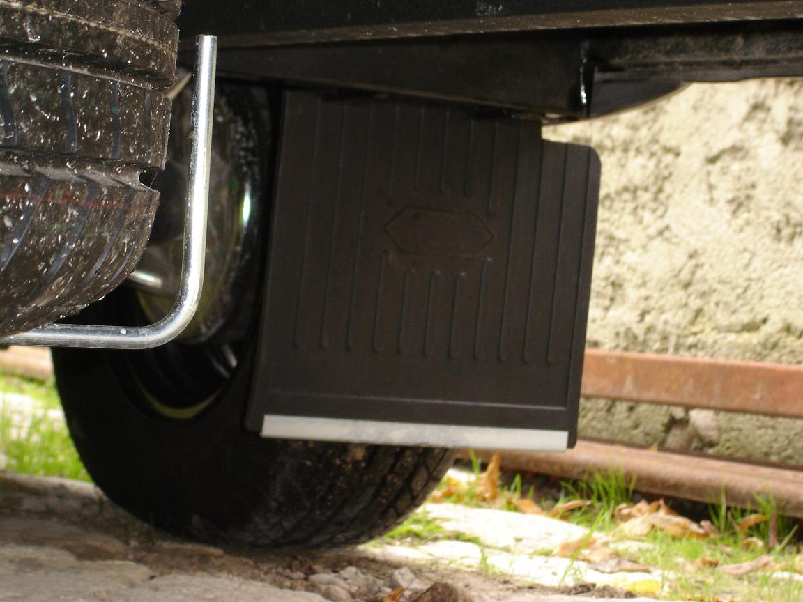

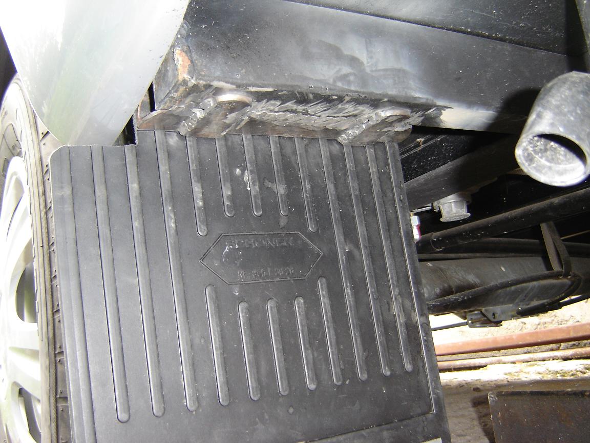

Quelques photos des bavettes sur Familia, que j'ai fait dans de la bande transporteuse et posées moi-même. :gene3:
Elles sont fixées sur le tube où est l'attache pour poser le cric.
Une plaque d'acier galva en haut pour raidir et maintenir les rivets Pop. ET hop circulez, y'a rien à voir. :mdr1:

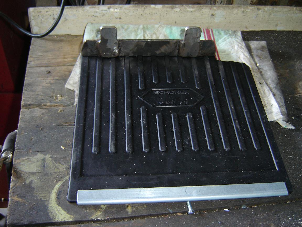

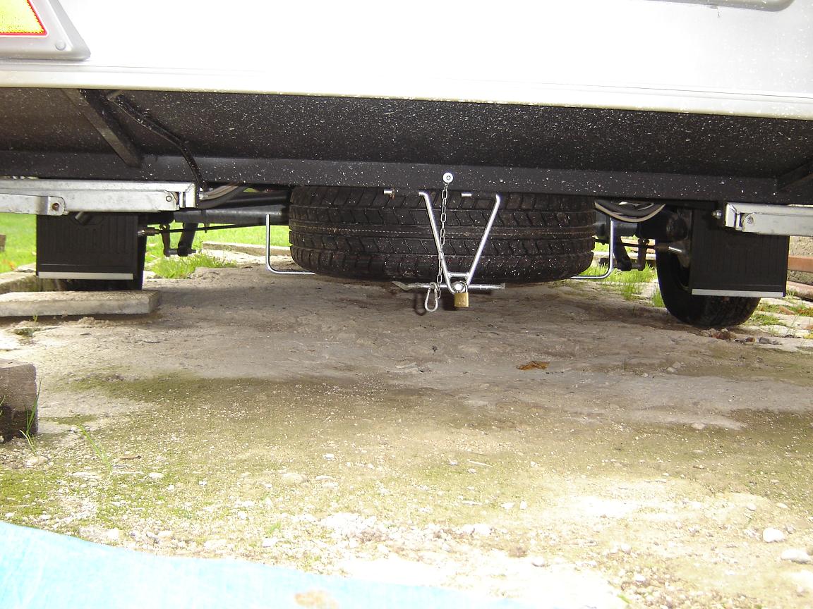

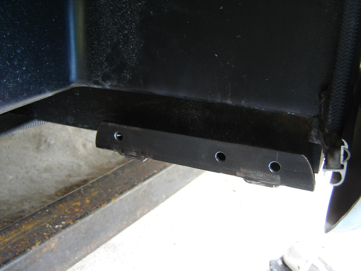

Voici des photos du montage de mes bavettes:
Voici le support sur lequel sera fixé la bavette.Il permet de décaler la bavette en avant.
Souhaitant couvrir toutes les projections du pneu,une découpe est faite dans la bavette pour placer celle-ci plus a l'extérieur
Quelques points de soudure afin de vérifier la bonne position de l'ensemble avant les soudures finales
Une fois les soudures terminées,un bon coup de Rustol anti rouille puis un joint poluréthane de carosserie sur le tour des renforts,un coup de peinture puis une troisième couche de Rustol.

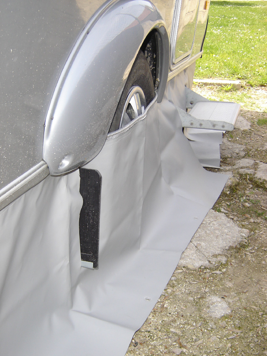

Beau travail :super:
Petite question :
Ne faut il pas faire attention avec ton judicieux débordement ? Cela permet il toujours le passage de la jupe bas de caisse pour les auvents ?
A méditer ;-)

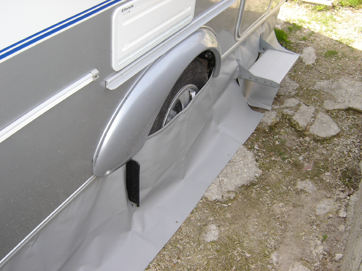

J'ai réalisé une découpe dans la jupe de mon auvent pour le passage de la bavette,comme s'est fait pour le marche pieds.
Je posterai une photo à la sortie d'hivernage car les bavettes n'étaient pas installées lors de notre dernière sortie.

Voici la découpe de la jupe!!
