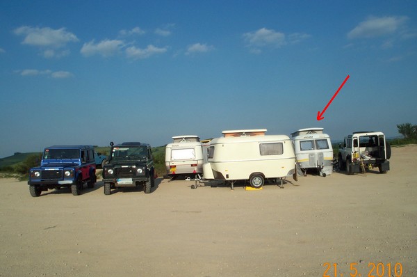

Pas de souci pour ta Troll.
C'est une toute toute petite caravane :mdr3: :mdr1:
Comme je t'ai dis, il y en a déjà une sur le bivouac. Sous la flèche c'est une Troll:
French 2010 14.jpg (47.68 Kio) Vu 3918 fois
Donc RDV pour le WE de la Pentecôte :blub:
Et il faut décider les jeunes : Vieux :
Ce serait sympa qu'ils soient avec nous aussi
Bises à vous
