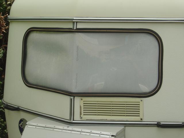

Mieux que le carton, que le plastique, moins cher que des vrais stores à enrouleur...
La technologie spatiale au service de votre Eriba grâce aux tapis de sol Décathlon 'aluminisés'...

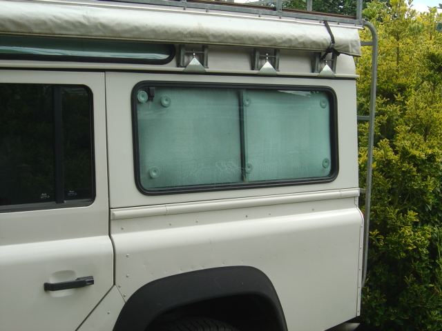

J'utilise ça depuis des années sur la voiture (garde l'intérieur à l'abri de la vue, de la chaleur, permet de limiter l'entrée de la poussière (étanchéité légendaire de Land Rover oblige), permet de dormir, même sous le soleil de minuit, et de faire des grasses matinée lorsqu'il fait jour à 5h00....
Sur la vitre arrière de la Puck, quelques ventouses Narbonne Acc (comme sur les vitres latérales de la voiture), et un très très savant découpage du tapis permets de laisser le jour dehors... (une petite croix au cutter, on glisse la ventouse, et c'est joué!)
Sur les côtés et devant, le tapis se glisse dans la gorge (profonde!) du joint, et tient tout seul...
Evidement, ça ne craint pas l'humidité... et ça sèche très vite...

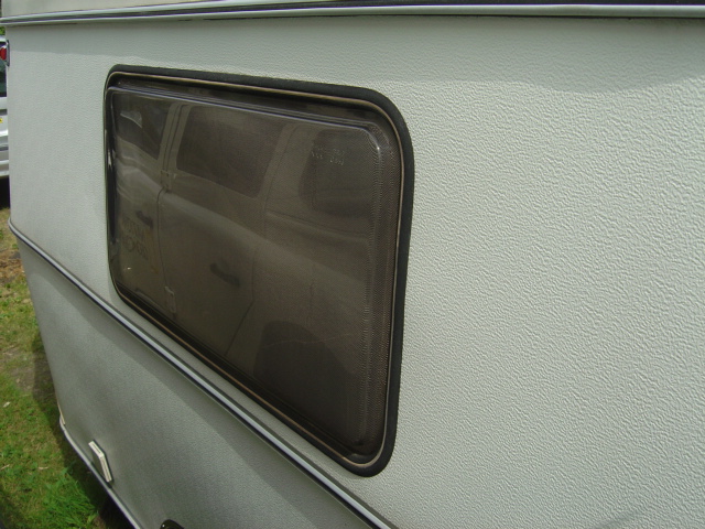

Vu de dehors, c'est impec, circulez y'a rien à voir...:
Et pour les ranger...il suffit de les rouler...
J'avais essayé avec des noirs, c'était beaucoup plus joli, mais la différence en terme de température à l'intérieur était énorme!!!
Cout total pour la Puck = moins de 15€, et une trentaine de minutes pour les réaliser, en prenant le temps...
Le plus difficile est d'effacer la marque 'Quechua' imprimée... même à l'acétone, c'est dur!!!

Oui, trés grande difference entre avec et sans...surtout en plein cagnard!
Egalement grande difference entre ces mousses 'alu' et les memes en noires... il fallait s'en douter...
C'est exact, c'est mieux d'obturer de l'exterieur... mais là, ça offre la possibilité de rouler avec...
La Puck peut etre mise a l'abri et a l'ombre sous le store lateral de la Land Rover.

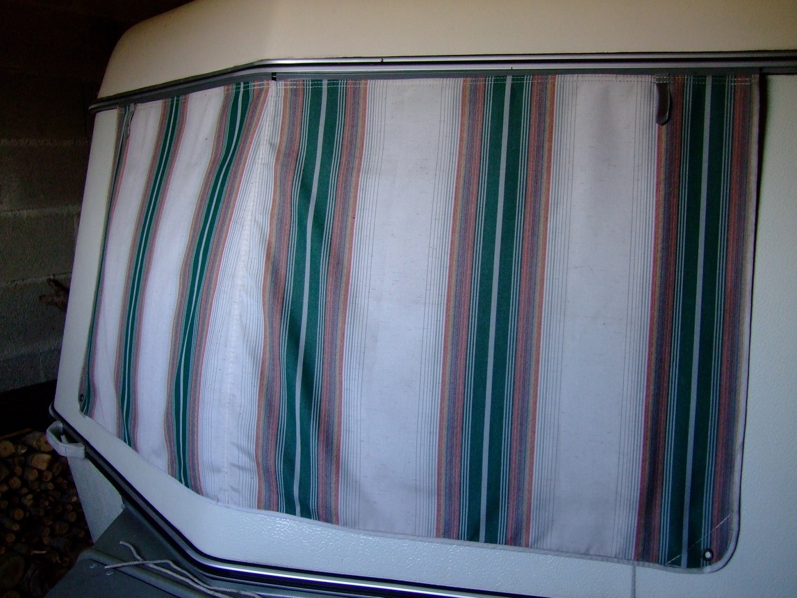

je joins une photo du store extérieur que j'utilise sur la vitre avant de ma Super-Puck : il occulte partiellement la lumière et aussi partiellement la chaleur. Il est fixé en partie haute par un jonc dans le rail situé au dessus de la fenêtre : il faut juste aménager ce rail pour faire une entrée du jonc de fixation (un coup de lime ronde) sur un coté de la caravane. Les 2 oeillets aux coins inférieurs du store servent à sa fixation sur les poignées de manutention de la caravane par des cordonnets. Il se roule en position haute et est maintenu roulé par 2 Velcro. Il est facile d'augmenter sa capacité d'isolation thermique en glissant entre lui et la vitre une feuille d'isolant souple mince multicouche.
Ce store est disponible sur commande chez tous les concessionnaires Eriba.
Pour l'occultation totale de la vitre avant, je coince à l'intérieur entre les stores roulants et la vitre une feuille d'aluminium plastifiée découpée aux cotes, car les stores roulants laissent passer la lumière entre eux.
A bientôt

Moi, j'ai bien ce genre de rideaux extérieurs EN PLASTIQUE MARRON AVEC DES FRANGES BLANCHES
Ma question : comment c'était fixé ces trucs là à l'origine !!
J'ai déjà essayé ça tient pas merci pour les éventuelles photos et réponses
Re: Des stores pas chers...facile à faire et à poser.
Bonjour Roxy,
Deux solutions :
- soit ta caravanes est équipée de rails supplémentaires au dessus des baies, dans lesquels coulissent ces " Marquises " ( comme une toile d'auvent avec son jonc ) et en partie basse des élastiques à 45° pour les maintenir.
- soit dans chaque angle des baies se trouvent 4 boutons " pression " qui les tiennent ( inconvénient : on ne peut ouvrir les baies ).
