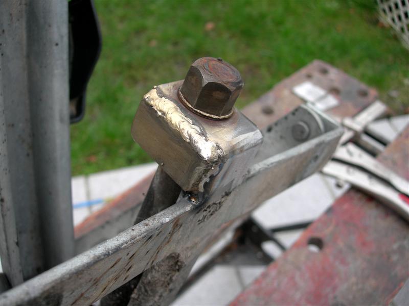

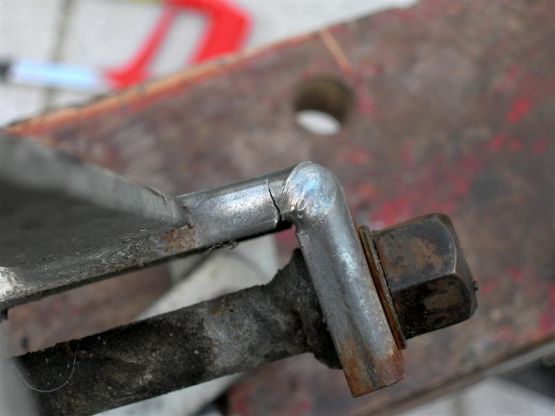

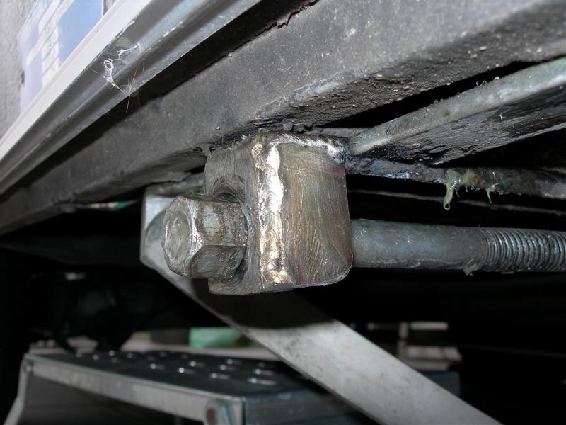

comment renforcer un vérin dû a une soudure qui lâche.
Après avoir démonter le vérin je meule la soudure sur le côté ou je remarque une fissure puis je soude un petit rectangle de 2cm x3.6cm.
épaisseur :2mm. le tour est joué !
vérin avec fissure
vérin avec fissure
DSCN9455 (Medium).JPG (57.03 Kio) Vu 7746 fois

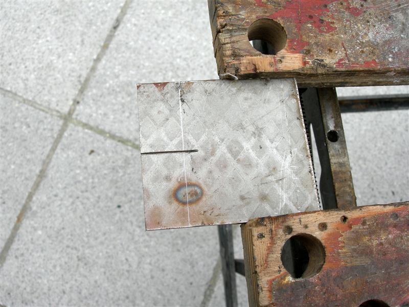

coupe des rectangles dans la tôle
DSCN9452 (Medium).JPG (89.08 Kio) Vu 7746 fois

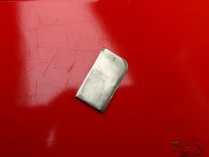

pièce rectangulaire coupé
DSCN9453 (Medium).JPG (42.18 Kio) Vu 7746 fois

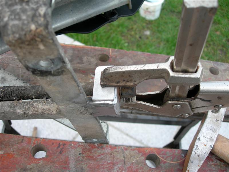

pièce en attente d'une soudure
DSCN9457 (Medium).JPG (80.89 Kio) Vu 7746 fois
pièce soudé sur le vérin
DSCN9458 (Medium).JPG (61.46 Kio) Vu 7746 fois

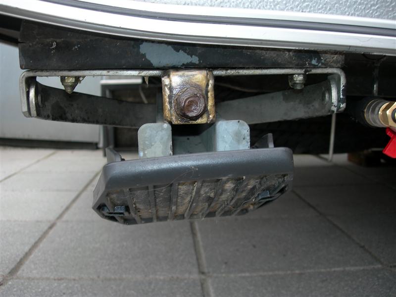

repose du vérin sur triton est voila les quatre vérins renforcé
DSCN9454 (Medium).JPG (76.19 Kio) Vu 7746 fois

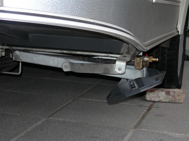

J'aimerais voir la photo du même stabilisateur en position fermée...... :geek:
Il me semble que la sur épaisseur empêchera la fermeture totale du pied... :mrgreen:
Enfin, sur ma Familia c'est comme ça, le pied s'encastre pile poil dans le support de la vis.

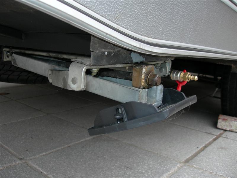

Vous avez raison maintenant avec les deux pièces soudées la remonté du vérin est un peu réduite.Pour infos la tétine une alimentation gaz pour l'auvent (par mesure de sécurité j'ai fais un test avec du savon pour les fuites éventuel)
vérin fermer
vérin fermer
DSCN9551 (Medium).JPG (69.24 Kio) Vu 7561 fois
vérin de face
vérin de face
DSCN9552 (Medium) (2).JPG (65.83 Kio) Vu 7561 fois
vérin de côté
vérin de côté
DSCN9553 (Medium).JPG (68.67 Kio) Vu 7561 fois

cricribea a écrit :Vous avez raison maintenant avec les deux pièces soudées la remonté du vérin est un peu réduite.
C'est bien pour cela que j'avais demandé des : Photo : , j'ai ressoudé les miens de par l'intérieur sans sur-épaisseur extérieure.
Déjà qu'ils arrivent à toucher lors manœuvres "une peu chaudes", :ghee: je ne pouvais pas les faire descendre plus....
