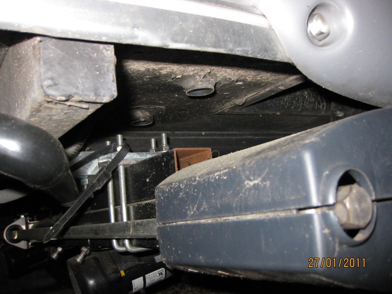

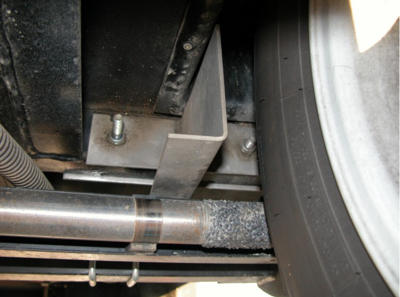

Re: Cherche Adaptation châssis pour mover
Me revoilou
Je vous mets z'en vrac :
TROLLINETTE aménagements 080 (800x600).jpg (117.84 Kio) Vu 11689 fois
TROLLINETTE aménagements 081 (800x600).jpg (165.52 Kio) Vu 11689 fois
TROLLINETTE aménagements 073 (800x600).jpg (154.93 Kio) Vu 11689 fois
TROLLINETTE aménagements 074 (800x600).jpg (112.21 Kio) Vu 11689 fois
Image FRANCINE
cleopatre
Messages : 443
prénom : francine
Localisation : 91750 Essonne
J'ai point tout mis les photos ; je ne sais pas si j'ai flashé ce qu'il fallait pour éclairer :mdr1: le coeur du sujet ...... :coeur:
"Disez" moi si je dois zoomer un endroit particulier ......
Mais ,demain ,hein ???? Becôse là, j'ai faim !!!!!!! :hello:
Bon appétit les petits :miam:
Image FRANCINE

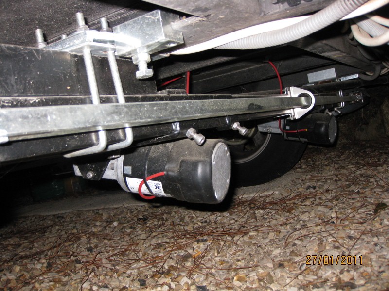

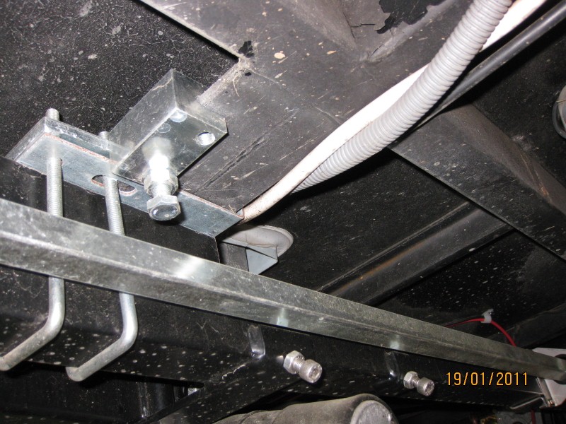

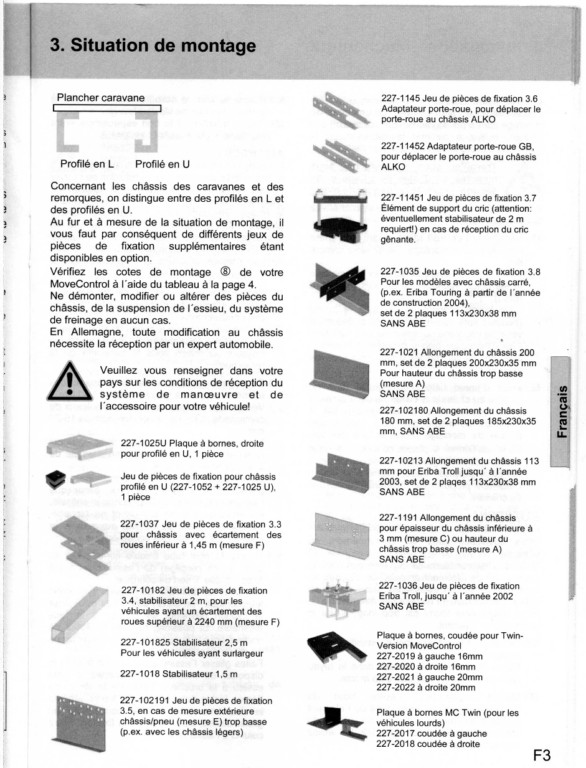

bonsoir
la documentation de reich pour differents profils avec les cotes
trouveras tu ton bonheur
christian
img050 [1024x768].jpg (131.56 Kio) Vu 11681 fois
Réalisation de vitraux
mensonge triomphant qui passe
re bonsoir
dans le cas des photos concernant la pose sur l'eriba de Cleopatre
les moteurs sont en dessous il est préférable qu'ils soient positionnés
au dessus car trop exposés aux chocs
Christian

Messages : 11962
NICT00 a écrit :Merci 1000 x Francine, mais j'avoue ne rien y comprendre, il faudrait que j'aille sous ta : eriba : pour juger par moi-même 8|
Et toi Binbin tu as compris comment est fixé le mover ?
Slt Fernand, oui! je crois, en fait son support est différent ce sont deux U filetés. A la base ils soutiennent la barre transversale des movers, avec l'aide d'un L couché (dessous) le longeron de la cara et d'une autre plaque "plat" venant s'emboiter dans la feuillure du longeron le tout maintenu par deux U filetés et serrés par des écrous avec un carré de compensation. Photo, 2/3.
De plus on remarque une pièce en u couchée ( écrou+ contre écrou très visible photo 3 à droite du support) qui sert à éviter le recul de l'ensemble de son support, ( mise en contact sur la roue= force opposée).
L'ensemble est judicieux car je pense qu'il est sans soudure.
Si je me trompe, les réponses vont suivre, elles sont les bienvenues.
Voiloù, BINBIN.
