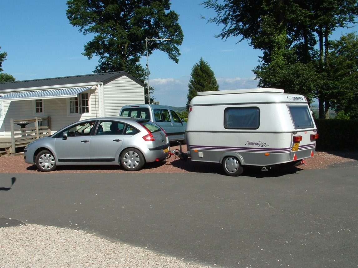

Nous avons tracté la puck pour la 1ere fois ce samedi avec la C4 équipée en GPL, pas trops mal, tres douce, mais nettement moins de reprise qu'avec l'ibiza 1.9 tdi, mais bon économies obligent.

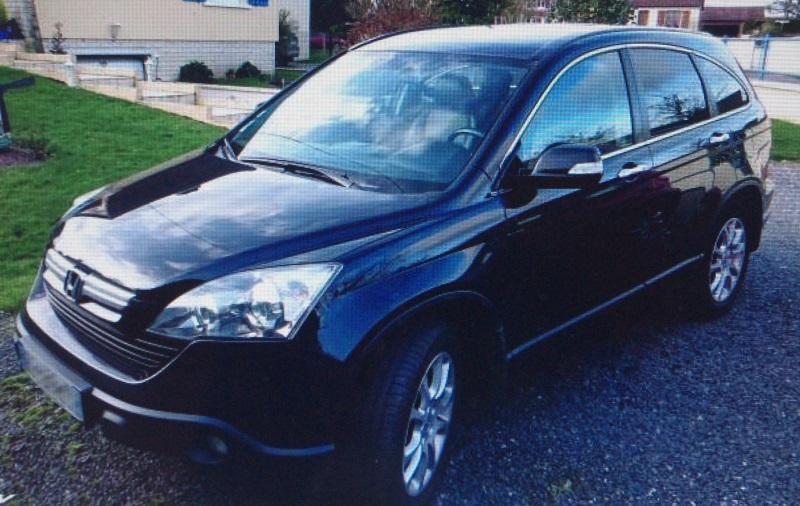

bonjour,
Voici notre nouveau tracteur:
Honda CRV 2,2 I-CDTI
premier essai ce week end, aucun soucis.
Le rapport poids caravane / voiture est excellent. On ne sent même plus la caravane derrière
Le moteur reprend sans problème, on c'est même permis quelque accélérations en 3eme tout de même
jusqu'au couple maxi soit 3200tr/min sans appel 110km/h
Autant nous apprécions la Panda pour son coté passe partout. Autant ce SUV est un plaisir pour faire de longue route.
En plus le volume de chargement est intéressant quand on ne peut rien mettre dans une puck
je comprends mieux maintenant pourquoi les SUV et les 4*4 sont prisés pour tracter.

Ben avec ça tu peux tracter sans problème une Pan ou une Triton.

Excellent moteur ce Honda(les japonnais sont forts!!!) Mais attention ne t'aventure pas trop en tout terrain ce SUV n'aime pas trop

Effectivement, le passage en 4*4 m'a l'air délicat, il faut attendre que l'avant perde de l'adhérence pour que l'arrière s'enclenche
En plus il ne possède pas de différentiel autobloquant ce qui facilite pas les désembourbage.
Par contre Honda le vend en tant quand SUV et non pas 4*4 de franchissement, donc quand on arrive a monter un trottoir c'est déjà du franchissement.
Par contre niveau poids tractable c'est 1500kg, c'est on ne peut mieux pour mes 500kg de leste a l'arrière
Je le vois plus comme une sécurité et un véhicule de loisir.

Tout à fait d'accord et pour le poids tractable avec 1000kg il est à l'aise au dela attention PB de démarrage en côte à fort % avec la puck que du bonheur y compris en montagne

Eh Greg, ton attelage est à quelle hauteur ce coup-ci ?
- darksamu
- Messages : 217
- Enregistré le : lun. 2 juin 2008 09:29
- Modèle de caravane : Puck 1991
- Localisation : Pas de Calais
Re: Tractrice / Eriba avis des conducteurs
42 cm, mais monté et d'origine honda. s'il vous plait
bon la puck est pas encore penché en avant mais elle commence à être plus droite

- epsom
- Messages : 184
- Enregistré le : mer. 2 janv. 2008 21:09
- Modèle de caravane : Eriba Triton BST 1973
- Localisation : Arras
J'adore les Land bien sûr mais l'ancien vendeur d'Honda que je suis (eh oui je l'avoue j'ai fricoté avec la japonaiserie...j'ai même vendu des Toyota...) se doit de sortir de sa réserve.
Le 2.2 icdti est parmi les meilleurs moteurs diesel qui soient. Et le CRV est un engin très sympathique et diaboliquement fiable.
Pour l'enchenchement du pont arrière, il fallait vraiment le brusquer pour qu'il bouge et ça se matérialise par un gentil coup de raquette du train arrière. Par contre, c'est un système sympa sous la neige mais pas de promenade dans la boue, rien n'est fait pour.
Bonne route !
Bonne route !

- darksamu
- Messages : 217
Effectivement le moteur Honda est très fiable, et surtout pourvu d'une chaine de distribution
Pour ce qui est des aptitudes 4*4 du CRV, perso à part monter des trottoirs on ne fait pas de franchissements. et le système realtime me fournit plutôt une sécurité en cas de terrain meubles en tractage. Par exemple pelouse détrempée et donc boue.
Autre point important c'est pas parce que l'on a 4 roue motrices permanentes et des roues crampons que l'on peut tout franchir, il faut aussi de la maitrise, contrôler l'embrayage ou l'accélérateur. Perso je suis au stade macadam, contrôle des masses en accélération et freinage. Donc je suis a mon humble avis bien loin de la conduite 4*4.

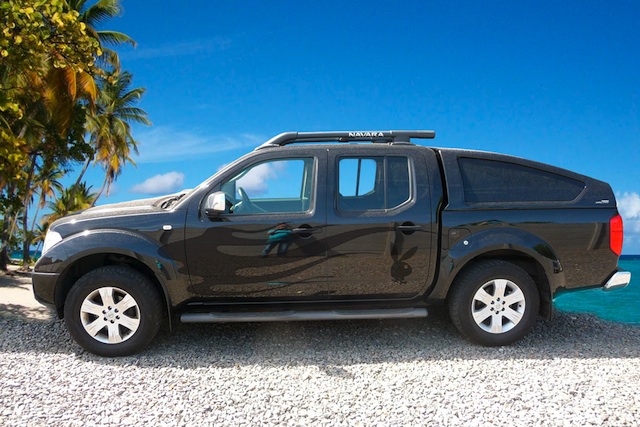

- NICT00
- Messages : 1714
- prénom : Fernand & Liz
Moi je viens de changer depuis aujourd'hui de tracteur.
J'étais en BMW 318d touring de 2Litres de cylindrée et 115CV et je suis passé au Pick-up 4x4 Nissan Navara D40 2,5L 174CV en boîte auto
Voiçi sa photo
Voiçi sa photo
- la-mienne640.jpg (120.97 Kio) Vu 33836 fois

Bonjour à tous
Maintenant que les choses vont mieux (au niveau santé), nous avons hâte de reprendre nos petites balades avec notre Eriba. (et vous rejoindre de nouveau)
Cependant notre bon et loyal Scenic commençait à souffrir en tractant la caravane.
Alors avant d'opter pour une nouvelle
et rien d'autre, nous avons commencé par le tracteur.
Simplement j'espère ne pas mettre planté sur mon achat et qu'il sera de taille pour tracter.
Il me reste à faire installer un crochet
Au plaisir de tous vous revoir
Bien amicalement
Loulou14100

- HONDA CR-V.jpg (208.8 Kio) Vu 32579 fois

Binbin, c'est Hervé aussi !!!! Vous êtes donc 2

Loulou, quel motorisation as-tu?, peux-tu nous en parler un peu?
Bonne route avec ton "bel engin"
