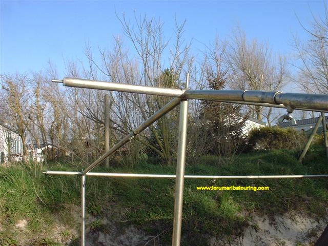

Regardez sur la tubulure inclinée, il y a un écrou papillon, il faut tous les serrer dans un premier temps afin d'éviter un écroulement général :( De même, ici l'on retrouve la faitière au pignon avant. Au droit du fait vient se clipser un tube à la verticale, il est également muni d'un écrou papillon pour le réglage de la hauteur de l'auvent.

Sur cette photo, comme sur la précédente on remarque des pointes, elles servent pour le blocage de la toile au niveau des œillets ( que l'on voit juste derrière ). Attention à ces pointes, au nombre de 5, lorsque vous déroulerez la toile sur l'armature, elles risquent de tout déchirer. :|

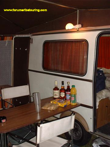

Sachant qu'il ne pleuvrait pas à ce fabuleux week-end en baie de Somme, j'ai fait l'impasse sur la fixation de la toile "à pourrir ". Voilà, nous venons de plus que doubler la surface habitable et il m'a fallut réellement moins d'un quart d'heure pour y arriver + le temps des photos ;-)

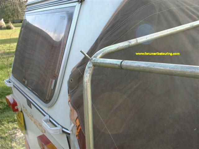

En cas de secteur venteux, à partir des pointes qui traversent les œillets, vous devez tendre des drisses au moyen de grosses sardines. Il existe également dans le commerce des sangles d'arrimage d'auvent, mais là, il faut être sur les " Hauts d'hûrle le vent " :ghee: N'est il pas beau ce vieil auvent de 1981 ? :rouge:

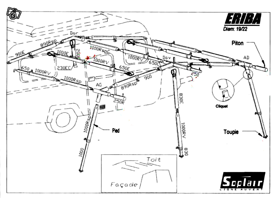

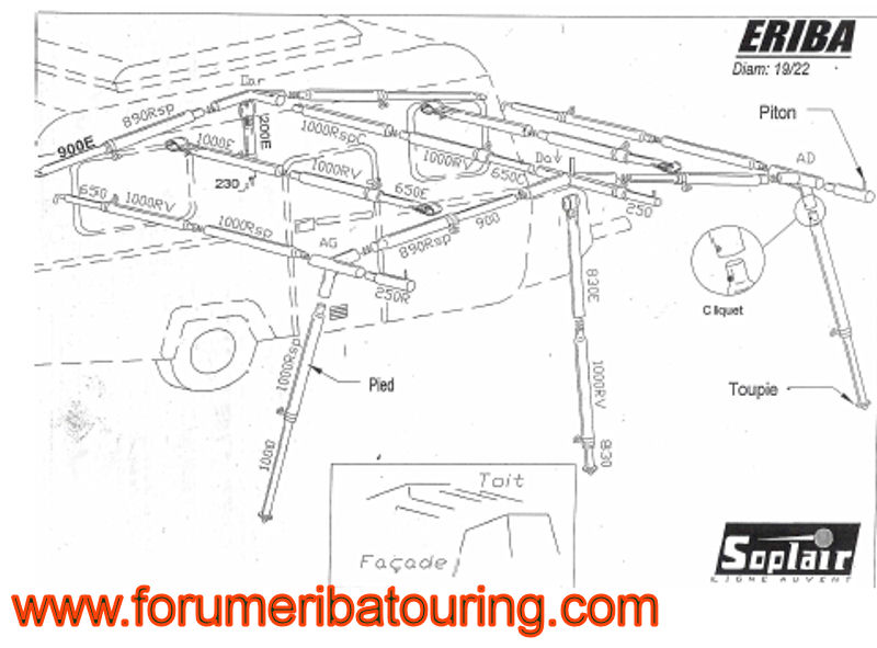

Templier citron a écrit : De quelle manière se fixent-elles depuis les armatures horizontales et aux angles -pontets des extrêmités ?- : crochets, pinces, oeillets ?
C'est la photo manquante dont je parle plus haut :/ En fait en regardant le schéma ci-joint, c'est la pièce 650 qui à une extrémité a un crochet s'inserrant dans le pontet et une pince à l'autre pour venir prendre la tubulure horizontale de bas de pente du toit.
Dernier détail important :
Mettre tous les écrous papillons vers le bas et/ou vers l'intérieur de l'auvent afin de ne point déchirer la toile.
Templier citron
Re: Photos du montage SOPLAIR Ardèche
Christophe a écrit :c'est la pièce 650 qui à une extrémité a un crochet s'inserrant dans le pontet et une pince à l'autre pour venir prendre la tubulure horizontale de bas de pente du toit.
Depuis la barre horizontale marquée "faîtière" sur le croquis ?
Donc, elle part en diagonale vers le pontet et se règle en coulissant + serrage avec l'écrou-papa, l'écrou-papi, l'écrou-papillon ?

Voici deux photos montrant les extrémités de la barre 650 et de leurs ancrages :
Photo 0524.jpg (67.48 Kio) Vu 56394 fois
Photo 0525.jpg (60.38 Kio) Vu 56391 fois

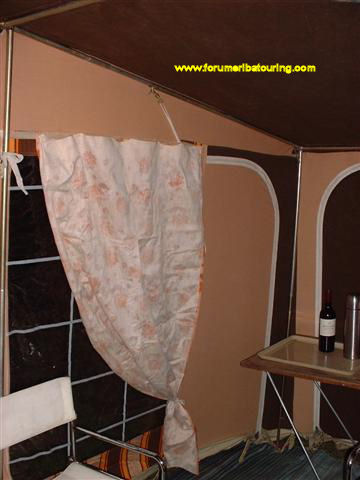

Avant de faire un post spécial sur lui, voici déjà une tof de ton auvent :
Mais c'est Versailles !!!!!! :super: :super: :super:
Il est beau et Merci à SONOLOR pour cette BA !
Juste une petite réparation de la toile à pourrir dans le coin, mais pas de lézard. ;-)

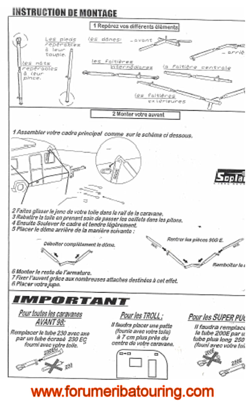

Voici la version moderne pour le montage de l'auvent Ardèche ;-) et instructions diverses de fabricant. :super:
