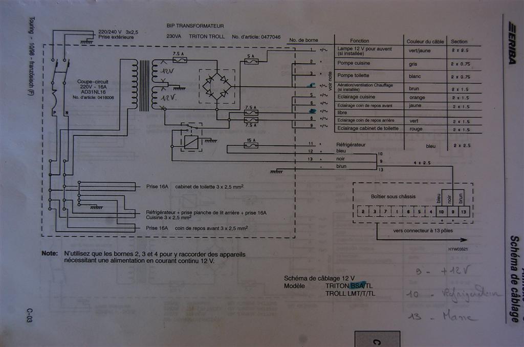

voila un schéma classique Eriba c'est peut être pas le model exact mais il sont sensiblement tous pareil Image
Et effectivement on s’aperçoit qu'il y bien de l'alternatif et du continu lorsque l'on a raccordé la caravane sur le secteur.

j'ai déjà vu ce schéma et les modifications qui y on été apportées
je vais me faire expliquer tous ça (lecture du schéma)par plus compétent que moi en la matière
par contre si j'envoie du 12 alternatif dans mon TV, y va aimé, qui peut confirmer ?

Si on se réfère au schéma fournit par pypat, il y a un redressement double alternance.
Ça ne devrait donc pas poser de problème.

jpj91 a écrit :Si on se réfère au schéma fournit par pypat, il y a un redressement double alternance.
regarde de plus près..........
Il y a une entrée du pont non raccordée ...........
Normalement sur un câblage double alternance, l'alternatif arrive là ou sont les flèches.
le + et - sont là ou j'ai mis les repères + et -.
Es tu d'accord ?
Donc même si le point qui n'est pas raccordé sur le schéma est à la masse,comment fait on une double alternance ?
seules 2 diodes servent à mon avis..
En haut à droite sert pour les sorties 2,3 et 4.
Et celle en bas à gauche pour la sortie 8.
As tu une autre interprétation du schéma ?
Es tu d'accord ?
Effectivement, mais ça sent fortement la grosse erreur de dessin parce que - sauf erreur de ma part ça fait un paquet d'années que j'ai lâché l'électrotechnique - mais avec un transfo à point milieu on fait du redressement double alternance avec 2 diodes, pas besoin d'un pont....m'enfin...

En effet, ces "shémas de cablage" Eriba paraissent bien mystèrieux en certains points...Le transfo et son point milieu relié à la masse?...Le côté gauche "en l'air" du pont de diode?...Le retour du 12v continu ou alternatif? Je ne suis pas un super-pro...Mais tout de même j'ai ingurgité quelques notions quand j'étais jeune...ET il m'en reste toujours...La passion! (aprés la passion...C'est pas trés rassurant...Faut faire son chemin de croix :mrgreen: ).
Tout ceci paraît, non pas détaillé...Mais... "de principe"...Lequel?...Je me tuyaute chez "Sheiber"...Le fabriquant de nos ensembles "Bip Transformateur". Bientôt la suite...Passionnante de la "Fée Eriba Electricité" ;-) Enfin j'espère :rouge:
Je pense qu'il y a une erreur dans le schéma, il pourrait manquer un point de connexion au niveau de la deuxième entrée du pont redresseur...avec le point milieu à la masse et en n'utilisant que deux diodes du pont, on aurait quand même un redressement double alternance mais ça fait un montage bien shadok... 8/

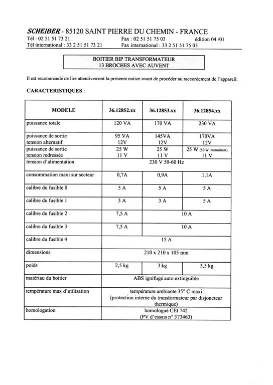

J'ai la réponse des services techniques de Sheiber...Boîte française...Cocorico...appelés ce matin ...Réponse cet aprés midi...On croit rêver. :ange:
Mr Patrice Roulet m'a confirmé le bon fondement des shémas de cablage (édités par leur soin) des caravanes Eriba.
Il y a effectivement deux diodes qui ne sont pas utilisées, il s'agit donc bien d'un redressement simple alternance. Le secondaire du transformateur délivre, sur chacun de ses enroulements, 12v en alternatif et 11v en redressé pour une puissance respective de 95VA et 25Watt en continu.
Les retours se font évidement par la masse.
Disco2magoliv...T'avais raison!
Ci-joint la notice de ce transfo. N° 0477046 (TITON BSA/TL TROLL LMT/T/TL) envoyé par Mr Roulet.
Le voile est-il enfin levé? ;-)
roulet (Large).jpg (54.64 Kio) Vu 37934 fois

Je dirais plutôt que le voile loin de se lever s'obscurcit de plus en plus....
Reprenons :
Article premier, pour faire du redressement mono alternance, il ne faut qu'une diode...si on se sert d'un pont, il n'y a pas deux mais trois diodes qui font du lard...
Deuxio : si le secondaire du transfo délivre effectivement du 12 volts efficaces il ne pourra en aucun cas y avoir 11 volts continu si on ne redresse qu'une alternance, ça doit ramer grosso merdo à 6 volts....donc pas possible !
De toutes façons il y a forcément une erreur dans ce schéma il faudrait que ton gars nous explique par quel miracle technologique les sorties 8 et 9 peuvent être alimentées en 12 volts alternatif alors que la ligne qui les alimente sort du pont de diodes....et en plus c'est une entrée du pont.
Faut soumettre ça au Vatican y'a matière à canonisation :mrgreen:

Primo, voici le schéma que nous avait passé notre camarade Pypat
Sur ce truc....j'avais un peu de mal à comprendre le fonctionnement.
Voici le schéma qui se trouve dans la notice de ma nouvelle Puck.
Pas tout à fait pareil et ça commence à être nettement plus clair.
Surtout si on y ajoute un point...la connexion du pont de diode.
Faut pas s'inquiéter les gars qui ont pondu le schéma semblent ignorer systématiquement les points de connexions....et sur la même ligne ils mélangent le + et - .....pas grave faut juste le savoir...
:hurt1:
Plus de problème, là ça marche beaucoup mieux. Avec un transfo à point milieu et deux diodes, on a un redressement double alternance.
Ce qui implique que les techniciens du constructeur racontent n'import'n'aouac....pas grave, ça va avec les approximations du schéma... :langue2:
Et je le prouve
On a bien les deux alternances.
Vérifié ce matin sur la centrale de ma Puck.
Désolé pour l'expo et le cadrage, mais pas facile de tenir les pointes de touches et l'APN en même temps... :mrgreen:
Dans l'ensemble le schéma doit être interprété car il y a pas mal d'approximations, il est clair qu'il n'est pas fait pour être exécuté.

moonarise a écrit :Re-bonjour,
Si je peux me permettre! ;-)
Là ou tu mets tes pointes test d'oscillo. tu as effectivement un redressement double-alternance!...Mais quand tu ne testes plus... Le pont de Wheatstone n'étant pas chargé, il n'y a que deux diodes utilisées pour alimenter nos pompes à eau!...Comme déjà remarquée...D'ou redressement simple alternance.
En clair, tu ne testes pas au bon endroit. :mrgreen:
Tu peux te permettre....mais en clair c'est toi qui n'a pas compris....
Primo, un oscilloscope c'est une entrée haute impédance qui ne modifie pas le signal (ou si peu que négligeable). De plus je voudrais bien que tu explique à tout le monde par quel miracle technologique le fait de charger un redressement mono alternance fait apparaitre une seconde alternance...faut breveter ça d'urgence.
Deuxio tu as juste loupé que nous avons affaire a un transfo a 2 enroulements avec point milieu dans cette configuration, avec deux diodes - dans le même sens - tu obtiens un signal redressé double alternance avec le - au point milieu dudit transfo.....capiche ??? :wink:

moonarise a écrit :R.Mais quand tu ne testes plus... Le pont de Wheatstone n'étant pas chargé,
Heuuuuu.... j'avais loupé ça...pont de Weatstone ???? pont de Graetz je pense plutôt....
Vieillir c'est trois choses : la première, c'est perdre la mémoire..... les deux autres, je ne m'en souviens plus.
Re: Vous avez dit 12 volt alternatif ??
Pont de Wheatstone...Pont de Graetz...C'est pareil...Mais dans ma jeunesse, : Vieux : c'était plutôt le 1er. Sur le shéma de ma Triton(ci-dessous), les connexions (que tu n'avais pas mais que t'as retrouvées) sont dessinées!...
Tu t'es "piqué" ou dans le circuit? Pour ton signal sur l'oscillo?
Shéma électrique Triton (Large).jpg (87.12 Kio) Vu 37870 fois
Modifié en dernier par moonarise le mar. 14 août 2012 12:54, modifié 1 fois.
Correction!...Tu as raison...Redressement double alternance tel que sur le schéma ci-dessous...Mes souvenirs se re-dessinent!...Grâce à toi!
Sauf que là...Comme ils ont sous la main un transfo à point milieu et un pont de diodes ...Ils s'emmerdent pas et prennent 4 diodes pour en jeter deux...Tu m'étonnes que l'on parle de société de...Consommation...

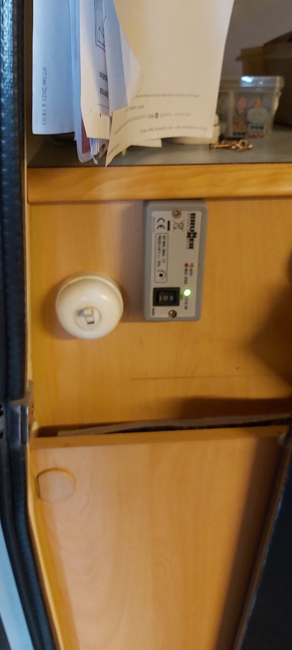

Mon idée rajouter un 3ème ventilo derrière la grille basse.
Bon le circuit d'origine est merdique, j'ai fini par tout virer, j'ai gardé le boîtier d'origine uniquement pour la diode verte et masquer les trous.
L'alimentation arrive directe sur un bouton rétro, puis câblage de section supérieure .
J'avais acheté un lot de ventilo PC 5 pour 10 €, 2 ont flanché, donc je teste avant usage.
Bilan fausse manœuvre, j'ai grillé un redresseur 12v, et fait sauter 3 fusibles avant de comprendre une belle erreur.
La fatigue quoi, ça c'était hier, aujourd'hui j'ai fini et tout fonctionne.
Pas de photo, j'ai tout remonté pour un départ imminent
Le redresseur  grille
Le bouton retro
Le bouton retro
Le jfl n'a pas mis en pratique ses propres recommandations, il a foncé sans regarder index du forum :(
Normal j'avais déjà changé 1 ou 2 ventilos dans 1 passé récent.
Même pas, et j'ai pensé très fort à vous en le posant.
J'avais au choix celui ci qui est quand même un des premiers modèles en plastique et un en porcelaine, j'ai pris celui ci plus léger et surtout les branchements beaucoup plus simples.
Pour moi c'est un ravissement de l'actionner.
3 ventilos, cela ventile forcément plus que deux :taré1:

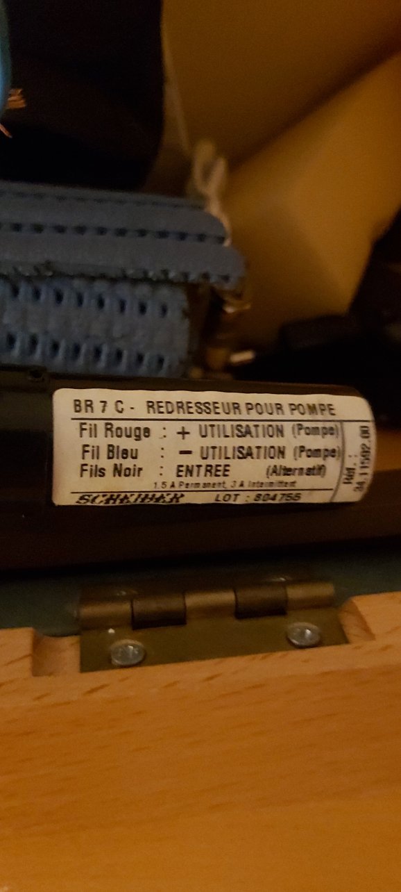

Sinon j'ai retesté le redresseur de 12v alternatif et il fonctionne, son implantation dans le placard haut au dessus du frigo servait pour alimenter l'ampli d'antenne TV et radio qui elle est HS depuis longtemps.
Donc retrait de cet ampli, je prévois d'alimenter une double prise USB avec.
