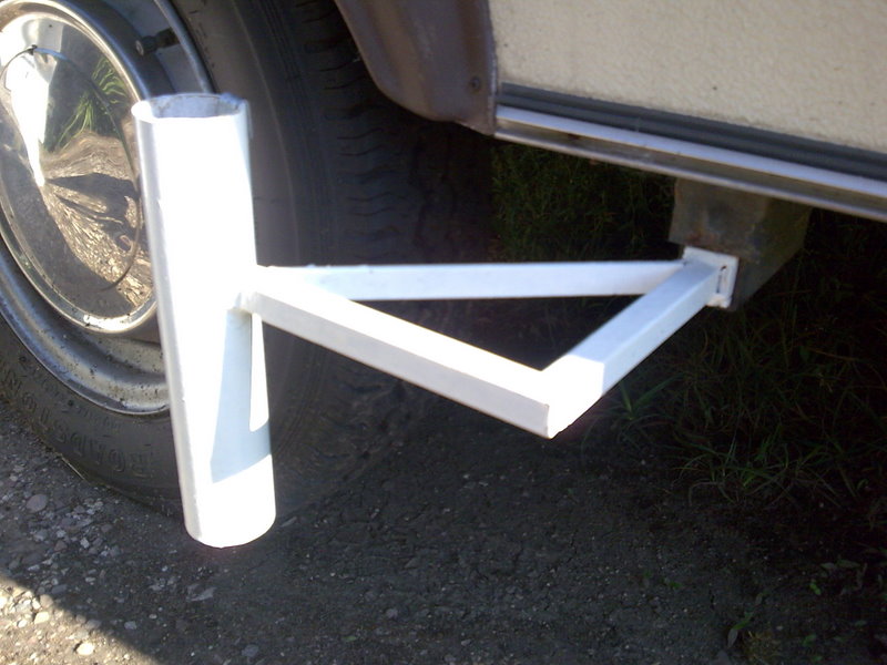

Pour ce qui est des problèmes de faisabilité et d'étanchéité, pas de souci ; j'avais ça sur ma précédente Troll pour supporter une antenne télé classique.
Par contre j'ai de gros doutes sur la faisabilité d'utiliser ce montage pour une parabole : envisages-tu une parabole qui se couche sur le toit pendant la route ou une parabole qui reste dressée (et alors forte augmentation de la hauteur pour passer sous un obstacle, pont, portique etc;) ?
Je t'indique une autre option : un mat d'antenne bloqué dans la mâchoire de la roue jockey sur lequel tu fixes ta parabole. Ce dispositif est hyper pratique ; pour le réglage tu positionnes ton téléviseur derrière la baie avant et tu règles "à vue" en ayant bien pris soin d'avoir préparé ton voyage sur le site http://www.dishpointer.com/ pour connaître l'élévation à afficher dans tes lieux d'étape. Avant chaque voyage, je prépare un tableau des élévations des lieux où je veux passer (de Oslo à Dubronnik il y a de sérieux écarts
Pour le réglage de la parabole, ce paramètre (réglage de l'élévation) est le plus important et 1° d'écart peut suffire pour ne rien trouver. Danymil évoque des campings cars qui ne trouvaient rien ; il y a fort à parier qu'il y avait un défaut d'horizontalité de la cellule.

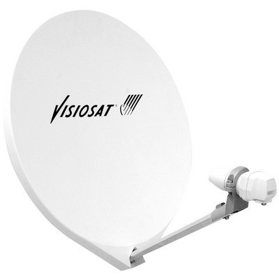

Pour ma part, j'utilise ce dispositif http://www.forumeribatouring.com/viewto ... =61&t=3533
avec une parabole Visiosat qui possède la particularité d'avoir un bras porte LNB démontable et remontable en moins de 30 secondes ; il faudrait vraiment être les roi des cons pour voler la parabole lorsque le LNB est retiré

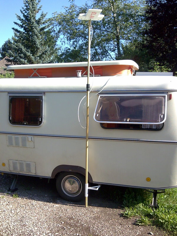

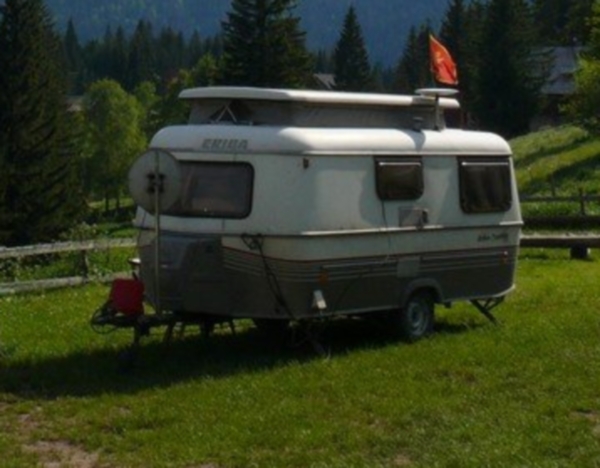

Re: Mât de penderie sur Eriba
Pour Ergé, voici une photo de l'installation sur flèche que j'avais sur ma précédente Troll. Pour moi, c'est ce qu'il y a de plus pratique ; en position route, tu démontes le bras porte LNB et tu positionnes la parabole devant le coffre à gaz. Donc dans caravane tu ne transportes que le bras porte LNB et le câble. En position étape, tu orientes la parabole "à vue" en plaçant ton téléviseur derrière la baie avant.
Pour info : le parc du Durmitor est situé dans une superbe région montagneuse au Monténégro.
Merci Boulhaya pour ta photo.
Il semble clair qu'un mât de penderie est compatible avec un toit de Troll.
C'est vrai que j'envisage aussi la piste du montage d'un mât sur le timon.
Ce qui me gêne le plus c'est le côté "esthétique" qui gâchera le look de la Troll.
En plus, sur la 530 FEY, cela poserait un problème pour l'ouverture d'au moins une des baies avant.

Pour une antenne télé c'est sans problème. Pour une parabole, même plate comme celle que tu envisages, c'est beaucoup moins évident car on ne peut pas se contenter d'un simple mat comme pour la télé. Il faut que le mat comporte un dispositif permettant de régler l'élévation "aux petits oignons" car il suffit d'une erreur de 1° par rapport à l'angle idéal pour ne plus rien recevoir. D'autre part, lorsque tu seras occupé, la tête dans la penderie, à régler inclinaison et orientation comment feras-tu pour apprécier le résultat sur ton téléviseur ?Ergé a écrit :Merci Boulhaya pour ta photo.
Tu fais du camping ou tu fréquentes les salons d'élégance ?Ergé a écrit :C'est vrai que j'envisage aussi la piste du montage d'un mât sur le timon.
Exact si, comme moi, tu fais souder une mâchoire de roue jockey supplémentaire pour le mat de télé. Si, par contre, tu déposes à l'étape la roue jockey pour y installer le mat de parabole la distance mat fenêtre devrait être suffisante pour ouvrir la fenêtre (peut-être pas à fond) Faire l'essai d'ouverture avec un manche à balai à la place de la roue jockey. Ensuite, tu n'es pas obligé d'avoir un mat aussi long que le mien. Même avec un mat beaucoup plus court, une parabole presque au ras du sol orientée correctement permet une réception correcte de la télé. Lorsque j'arrive dans un camping où le placement est libre, mon premier souci est de sortir la boussole pour placer l'axe de la caravane dans la direction Nord-Sud avec le timon vers le Sud. La photo dans le parc de Durmitor fait exception à cette habitude à cause du terrain qui était loin d'être plat ; j'ai d'abord du m'occuper de placer la caravane à l'horizontale.Ergé a écrit :En plus, sur la 530 FEY, cela poserait un problème pour l'ouverture d'au moins une des baies avant.

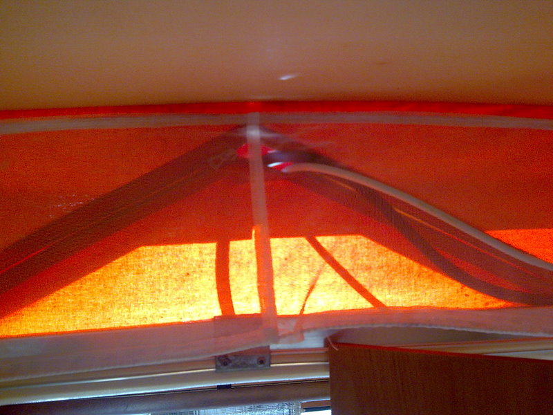

De plus le camarade qui a fabriqué un séchoir à linge fixé sur le carré du cric de sa : eriba :m'a donné une idée!
J'ai fabriqué un support pour mât, qui s'emboite dans le carré, et je peux régler l'orientation depuis la baie de ma Triton tout en regardant l'écran de l'ordinateur( hé! oui pourquoi acheter un téléviseur alors qu'il existe des tuners numériques adaptables sur portable) et le pointeur.

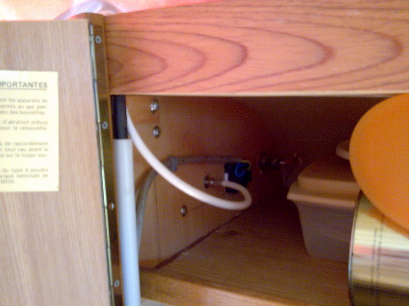

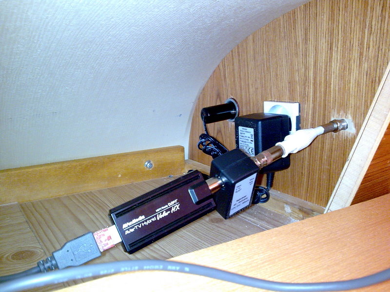

A la demande "expresse" de Marcel
voici quelques
de mon installation!!!
- Photo000.jpg (210.79 Kio) Vu 29530 fois
- Photo001.jpg (209.58 Kio) Vu 29530 fois
- Photo002-1.jpg (89.01 Kio) Vu 29530 fois
- Photo003.jpg (153.22 Kio) Vu 29530 fois
- Photo004.jpg (98.71 Kio) Vu 29530 fois
- Photo005.jpg (83.18 Kio) Vu 29530 fois
- Photo006.jpg (118.96 Kio) Vu 29530 fois
- Photo007.jpg (81.51 Kio) Vu 29530 fois
- Photo009.jpg (79.38 Kio) Vu 29530 fois
- Messages : 6642
Désolé j'avais mis des légendes sous les photos mais tout a disparu. Le redimensionnement peut-être???

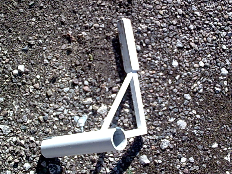

pour fixer le mat support d'antenne, il existe aussi la solution de le fixer sur le fût de la roue jockey avec une pièce simple à réaliser. Ca permet de ne pas perçer le toit, de garder la roue jockey en place et de pouvoir éloigner le mat support d'antenne de quelques centimètres par rapport à l'utilisation de l'emplacement de la roue jockey comme fixation.
Ce type de pièce est vendue comme fixe séchoir par "Berger" sous la référence 43900-11 au prix de 5,99 euros (plus frais de port), page 236 du catalogue 2011
Mais on peut s'en inspirer pour réaliser une pièce permettant de l'adapter aux différents diamètres du fût de la roue jockey et du mat support d'antenne...
Et c'est complètement amovible

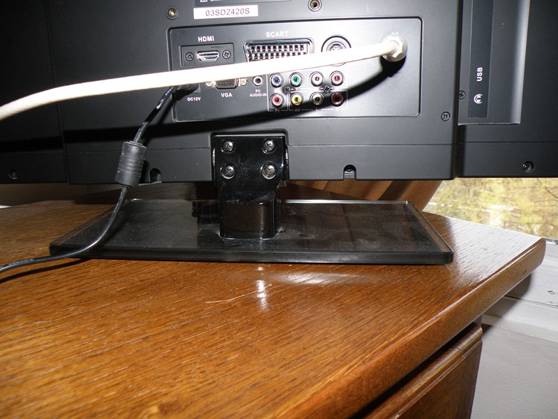

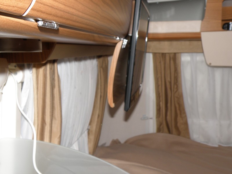

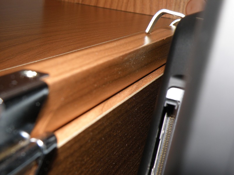

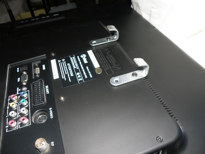

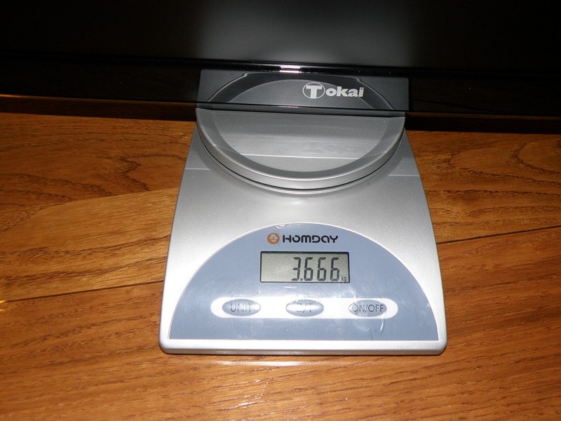

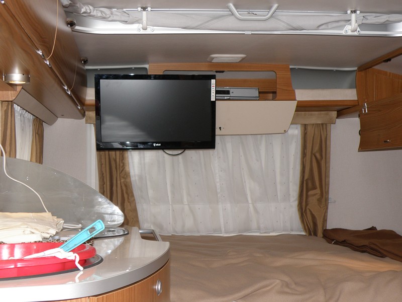

Bonjour, je suis en pleine installation de la télé dans la troll 530.
Voilà ce que j'ai trouvé de plus simple.
Je prends la téle de ma chambre, je la pèse, je lui installe deux pattes en alu de manière à la fixer très rapidement et à la déplacer si besoin est.
