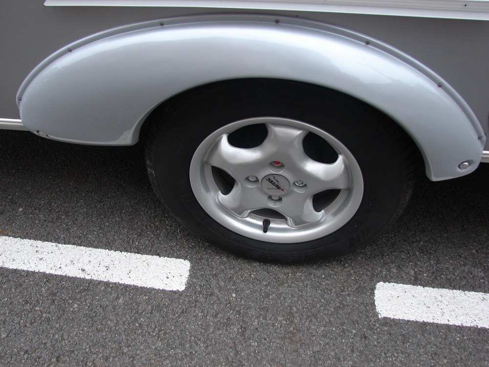

- Messages : 20746
Re: Changer mes pneus Matador sur une 310GT
165, soit un centimètre de plus en largeur, soit 5 mm de chaque coté du pneu, et en diamètre 1 cm x 80/100= 0.8 cm soit 4 mm au rayon, tu me suis ??
A toi de voir si dans ton passage de roue le pneu actuel (155) passe à moins de 5 mm du passage de roue ou du garde boue. Dans ce cas pas de changement possible. Si le pneu actuel à 10 mm ou plus de jeu avec le passage de roue c'est jouable, perso j'ai mis une taille de plus sur ma Familia et ça passe.(165 au lieu de 155).
A toi de jouer
merci landeriba,
je vais verifier le passage
j'ai trouvé un pneu renforcé en 165
UNIROYAL RAINEXPERT XL 165/80R13 87 T
indice 87, ça me laisse de la marge. et à un prix correct (=48.8€ + montage)
reste à voir s'il ne s'approche pas trop du garde boue, ya pas beaucoup d'espace (voir photo dessus)
mais ça devrait aller. à voir

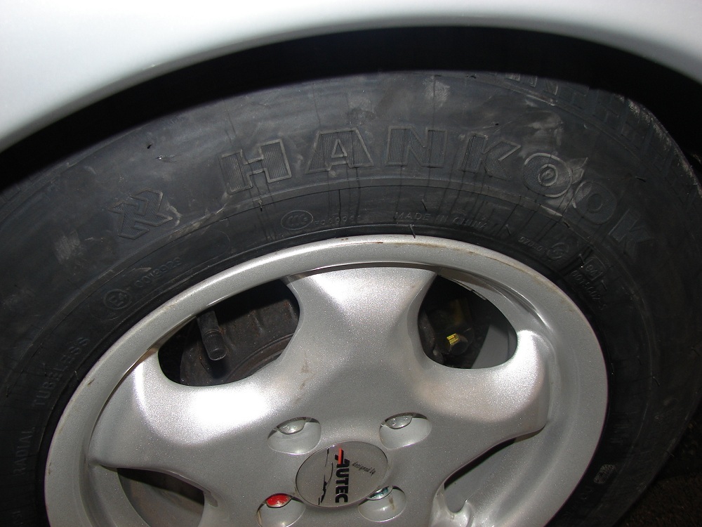

en 2010 j'ai acheté une Troll de 2005 équipée de pneus Matador. Le premier propriétaire la laissait dormir sagement 10 mois par an sur chandelles. En apparence ils étaient encore trés bien. J'avais lu que cette marque n'avait pas bonne presse.
Au printemps 2011 en rentrant aprés une escapade de 1500 km, j'ai observé mes pneus, en passant la tête sous la caravane la face du pneu présentait un léger ondulé, mais rien sur la face extérieur, et ceci pour les 2 pneus. En lisant la date de fabrication, avril 2003, nous étions en juin 2011, aucune hésitation, on change. Je n'ai pas trouvé de pneu renforcé, j'ai monté des Firestons, à la dimension prévue par Eriba. (2 pneus 195/70R 14 = 201.42 € équilibrés/montés).
Le monteur de pneu m'a indiqué que le léger ondulé signfie que l'armature métallique interne est cassé ... éclatement ??? ...
Les Nankang je ne connais pas .... la sécurité n'a pas de prix...

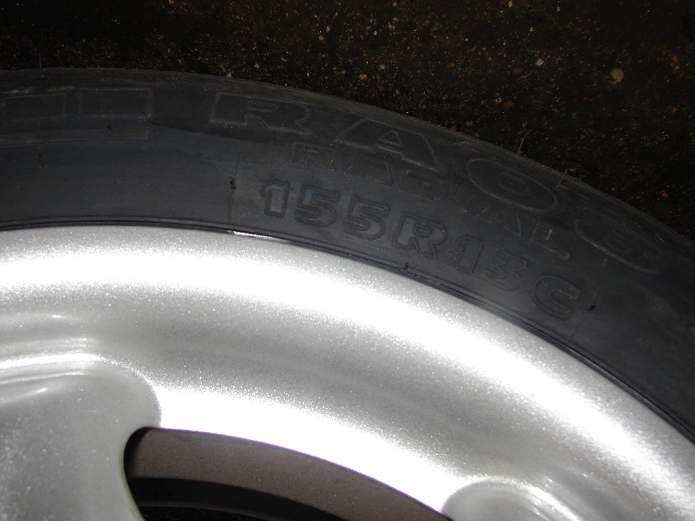

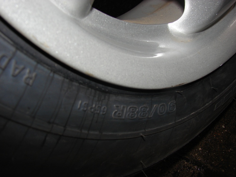

J'ai fait changé mes pneus ce WE
les matador avaient tous les 2 "un plat" : pas de défaut visuel, mais les pneus étaient tout de même dangeureux
j'ai fait posé mes 2 pneus hankook renforcés (voir dessus) commandés sur internet : impeccable
j'ai gardé la même taille 155R13 (passage de roue tout juste, ne pas prendre plus large)
indice de vitesse: R (170Km/h)
pneus renforcés indice de charge 88-90 (560 Kg par pneu)
gonflage à 3 bars
gonflage à 3 bars

Petit retour après mon périple estivale
je suis enchanté de mon choix.
HANKOOK 155/80R13 90R (renforcés camionnette) pour ma 310GT de 2005
sur vos conseils, je suis resté à 3 bars de pression
quel plaisir de prendre la route quand on a confiance en son attelage.
