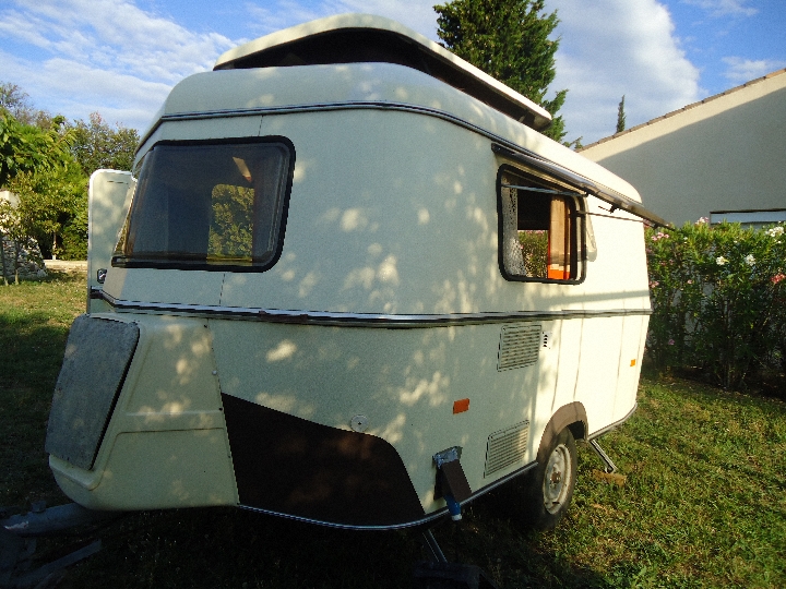

Bonjour à vous tous :super:
L'Eriba Familia Pan que je viens d’acquérir à le coffre pour le gaz de cassée ,et bricoler par le gars
moi je souhaite mettre une bouteille de gaz calypso butane 10Kg, comment faire
Merci pour vos réponses
Photo de la bidouille du coffre
photo reduite 1284 pixel (2).JPG (382.98 Kio) Vu 18339 fois
Messages : 20758
Re: Coffre bouteille de gaz
C'est le couvercle qu'il a bricolé, le coffre est le bon.
Pourquoi mettre 10 kg, il y a des bouteilles de 5 kg qui vont rentrer.
De plus tes appareils sont réglés pour le propane qui n'est pas utilisé à la même pression que le butane et le propane ne gèle pas à l'inverse du butane.
Mais si tu veux vraiment mettre une grosse bouteille il ne te reste plus qu'a refaire un couvercle en contre plaqué collé avec une forme qui dégage de la place comme ceux d'origine.

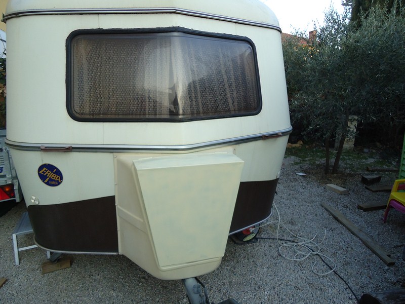

Bonjour à tous : eriba : c'est fait le cache du coffre fini !!!!!!!! :glups:
Coffre Eriba nouveau (1).jpg (122.84 Kio) Vu 17796 fois
Niquel :super:

Je dirais même Tip, Top, ... Tic, Tac, du vrai travail d'orfèvre?
Qu'as-tu utiliser comme base pour fabriquer le capot?
koko
"Le plus beau voyage, c'est celui qu'on n'a pas encore fait."
(Loick Peyron)
ness1952
Messages : 59
Enregistré le : lun. 1 août 2011 08:21
Modèle de caravane : Familia 1985
prénom : Maurice
Message non lu par ness1952 »
kokocy38 a écrit :Je dirais même Tip, Top, ... Tic, Tac, du vrai travail d'orfèvre?
koko
Honnêtement :mdr1: je l'ai fait faire par un collègue à la retraite ferronnier d'art
voir son site car il bricole toujours avec son jeune frère toujours en activité.
