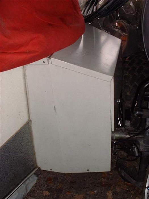

Re: COFFRE AV Eau/Gaz Home made

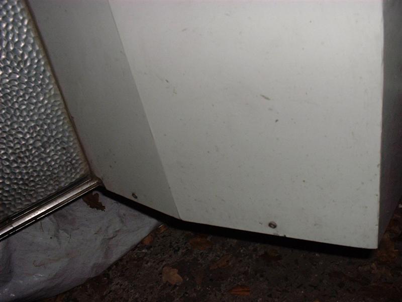

Allure générale :

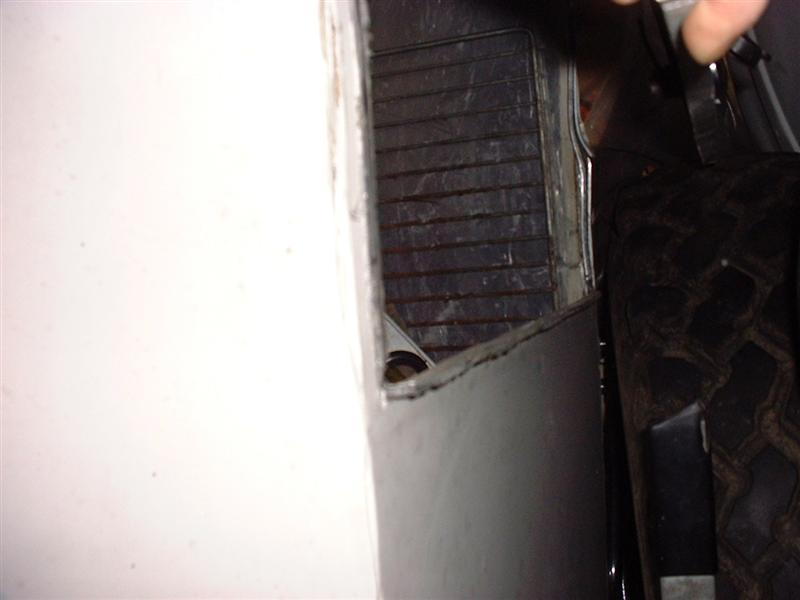

De plus près :

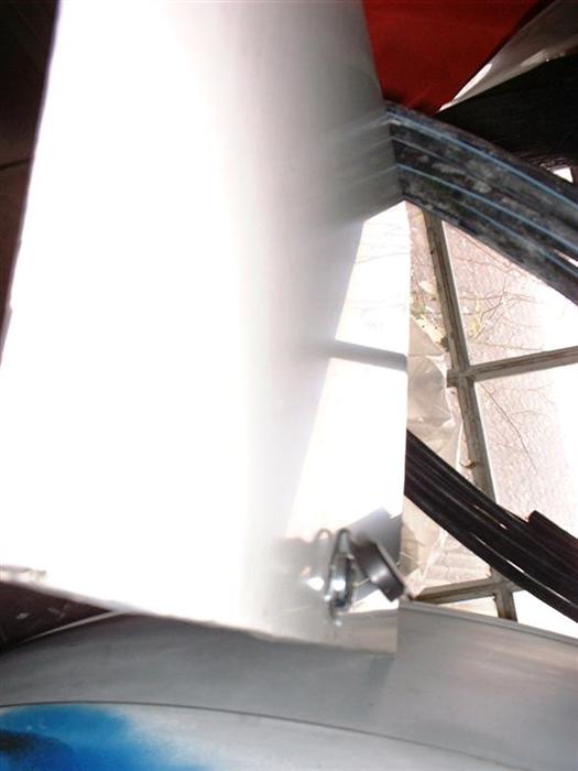

Charnière piano
Charnière piano
DSCF0033 (Medium).JPG (59.49 Kio) Vu 3661 fois

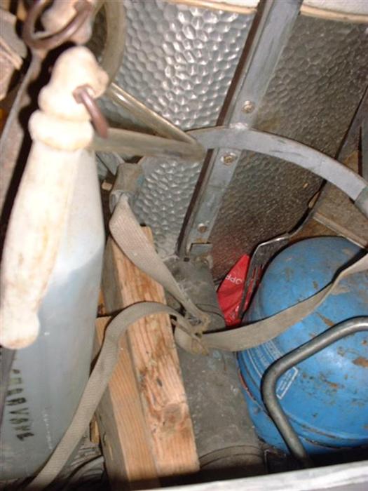

Le chargement en partie
DSCF0034 (Medium).JPG (70.36 Kio) Vu 3662 fois

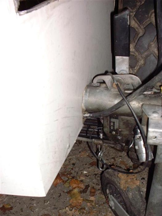

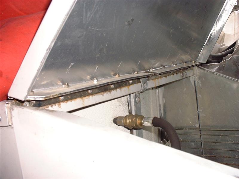

Ouvert Passages eau et gaz

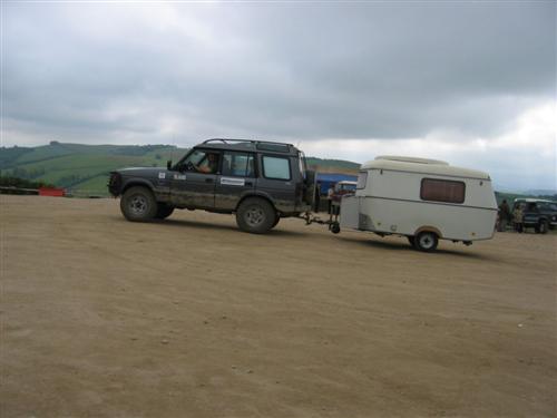

Sur timon
Sur timon

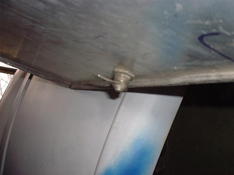

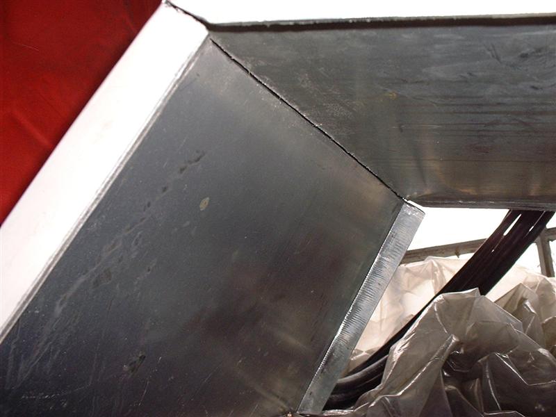

Pliage du couvercle
Pliage du couvercle
DSCF0040 (Medium).JPG (59.26 Kio) Vu 3662 fois
