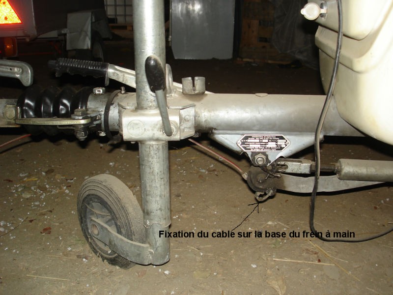

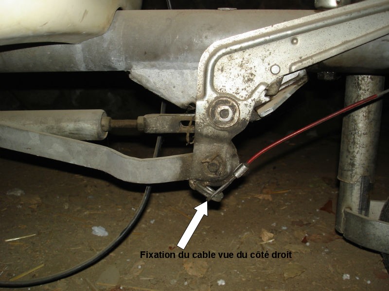

Le trou que tu montres sert à chasser les goupilles qui empêchent la flêche de faire un 360°.
Normalement le cable de sécurité est fixé à la base du frein à main,(photos jointes).
Si il était fixé dans le trou que tu montres,il ne servait à rien.

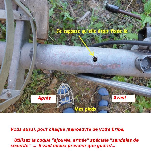

Avant cet "évènement" je ne m'étais jamais préoccupe de l'endroit où était fixé ce fameux câble, je viens d'aller vérifier et cet œillet à la base du levier de frein a disparu donc c'est lui qui a cédé, à ajouter à l'addition : un levier de frein. Merci pour la remarque.
Je suppose qu'à l'emplacement du trou sur ma photo il devait y avoir un bouchon plastique dont on devine la trace.

Exact,il y a un bouchon plastique qui bouche ce trou......
Re: J'ai abimé ma Puck
Ok j' ai bien compris ton cable de sécurité de frein a main ne servait a rien
Suite au commentaire de notre ami Chris 63 deux autres photos

Apparemment c’est ici qu’était fixé le câble de sécurité, mais ça a dû frotter sur le bitume après coup.

Clauderiba a écrit :Apparemment c’est ici qu’était fixé le câble de sécurité, mais ça a dû frotter sur le bitume après coup.
Effectivement, ça a non seulement frotté mais aussi cassé l'attache du câble ; tu es bon pour changer la poignée de frein. Hymer a pris sur le tard conscience de ce problème en rajoutant sous le timon une crosse empêchant le levier de frein de frotter par terre en cas de décrochage.
