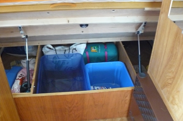

J'ai installer des vérins (coffre de R5) sous le sommier de notre lit permanent dans la triton.
Il suffit de penser à donner du serrage à la fermeture pour que le lit ne se lève pas (la tête plus bas que les pieds....)
J'ai également modifié les coffres. J'ai maintenant accès aux coffre AR par les portillons.

:hello: J'ai aussi mis des vérins sous le lit fixe de ma Triton, mais la différence c'est que mon sommier est double et donc beaucoup plus lourd à soulever malgré les vérins.

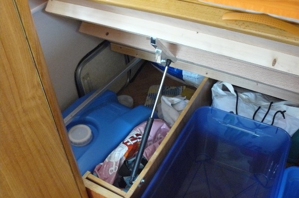

:hello: Non je dois simplement déplacer les charnières pour modifier le bras de levier. Il y a un bel exemple sur le forum mais je ne sais plus qui a fait cela. Il ne me manque plus qu'une chose pour le faire...que je sois enfin quitte de ma tendinite au bras droit :( :/

Voiçi comment sont placé mes vérins actuellement avec les charnières contre la paroi arrière
Et voila ou je devrais déplacer les charnières ....

;-) Certes Fernand!...Les lits relevables d'origine chez Eriba sont en deux parties, c'est ainsi sur ma gt 552!...Donc deux sommiers et un seul se relève. Motié poids sur les vérins...C'est plus confortable à soulever!...Mais vu que tu as un sommier d'une seule piece, le déplacement du point d'articulation, comme tu l'indiques sur ta photo, devrait bien améliorer la manoeuvre. De plus, tes vérins ne sont peut être pas exactement dimensionnés pour le poids à soulever (en mettre 4 était une blague). J'imagine qu'il existe différent "calibrage de force" des dits vérins?
Re: Verins sous lit permanent
:hello: Claude, les vérins installés devraient être suffisants car c'est surtout la compression du matelas contre la parois arrière qui gène l'ouverture. en effet si je m'arrange pour que le matelas ne touche pas le fond de la cagouille, les vérins maintiennent bien l'ensemble en position levé.
